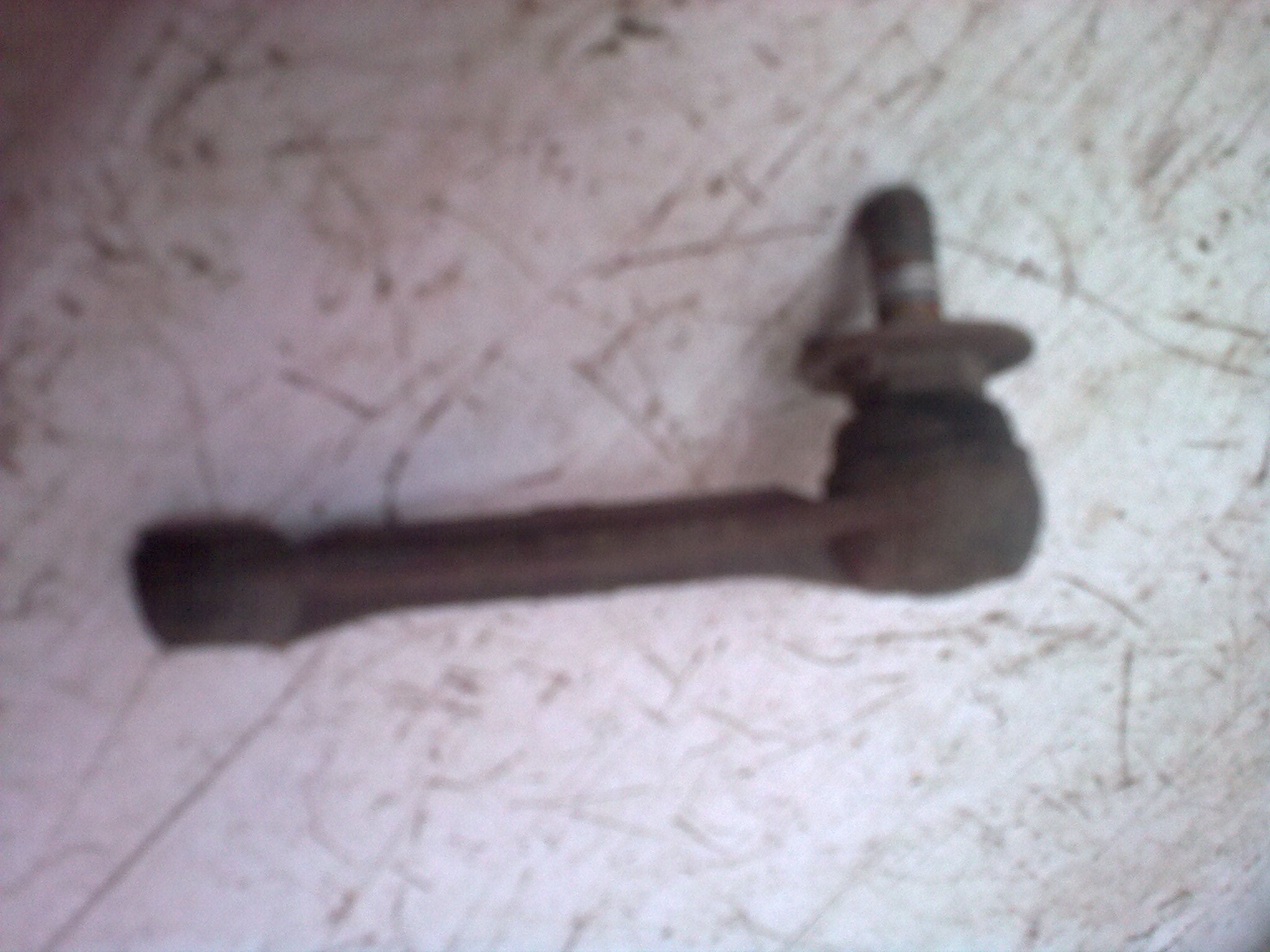

Зачем на разборках....
Если не превередливы к запчастям типа (только оригинал) то покупаете тягу от карбюратора машинки ТАЗ21-какой нибудь 06 или 07....Путем нехитрых манипуляций подгоняете по размеру и все.....
Лично я думаю что пластмассовая тяга корректора фар не влияет на скорость....вываливать 20штук рублями ...офигеть...однозначно шестерочная подойдет...

А фары без него не будут верх или вниз светит?Delika379 писал(а):Зачем на разборках....

Так я понял что поломалась только тяга....ее я предлагал заменить на шестерочную тягу от карбюратора....длинну тяги выставить как у родной....Почему корректор не должен работать то......Или я что то не догоняюArmuz писал(а): А фары без него не будут верх или вниз светит?

Шестерочная тяга от карбюратора не подходит.А вот тяги акселератора от камаза подходят.Временно можно ставить, пока оригинал в разборках найду.
