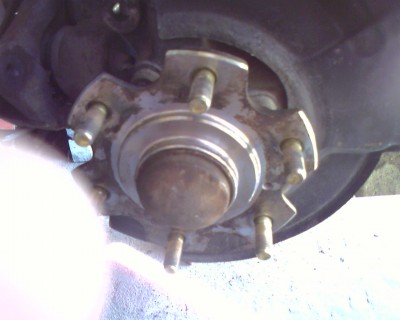

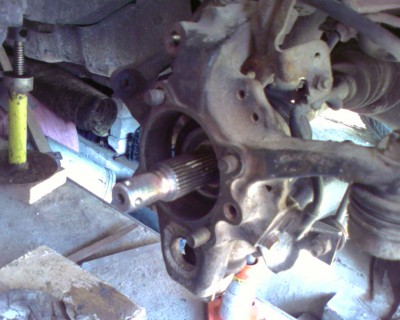

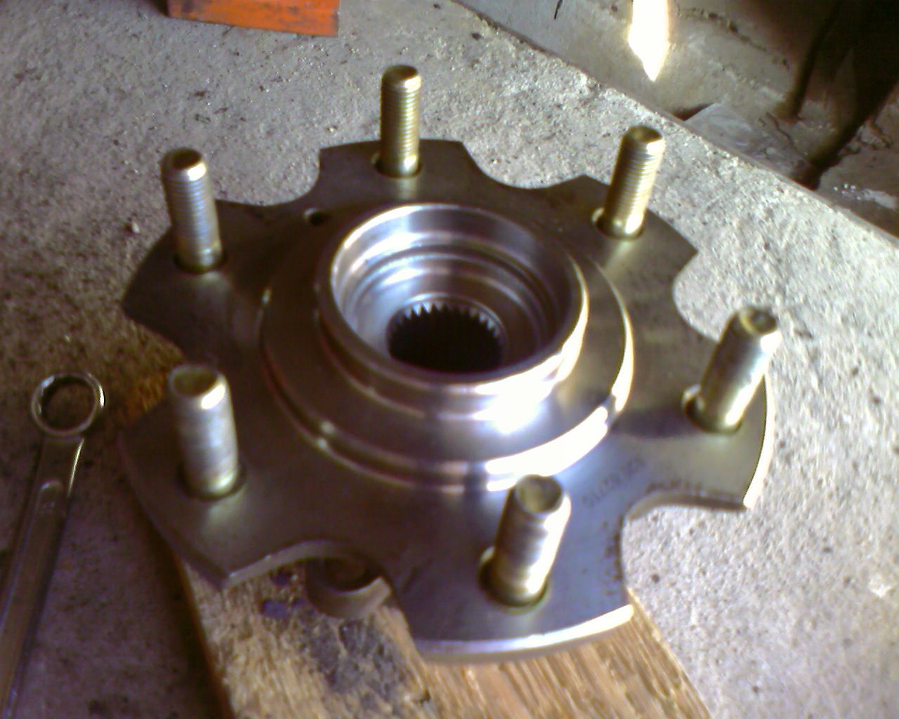

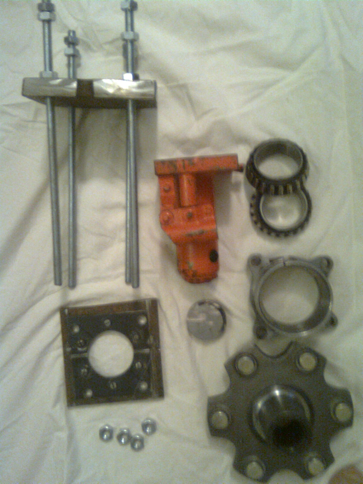

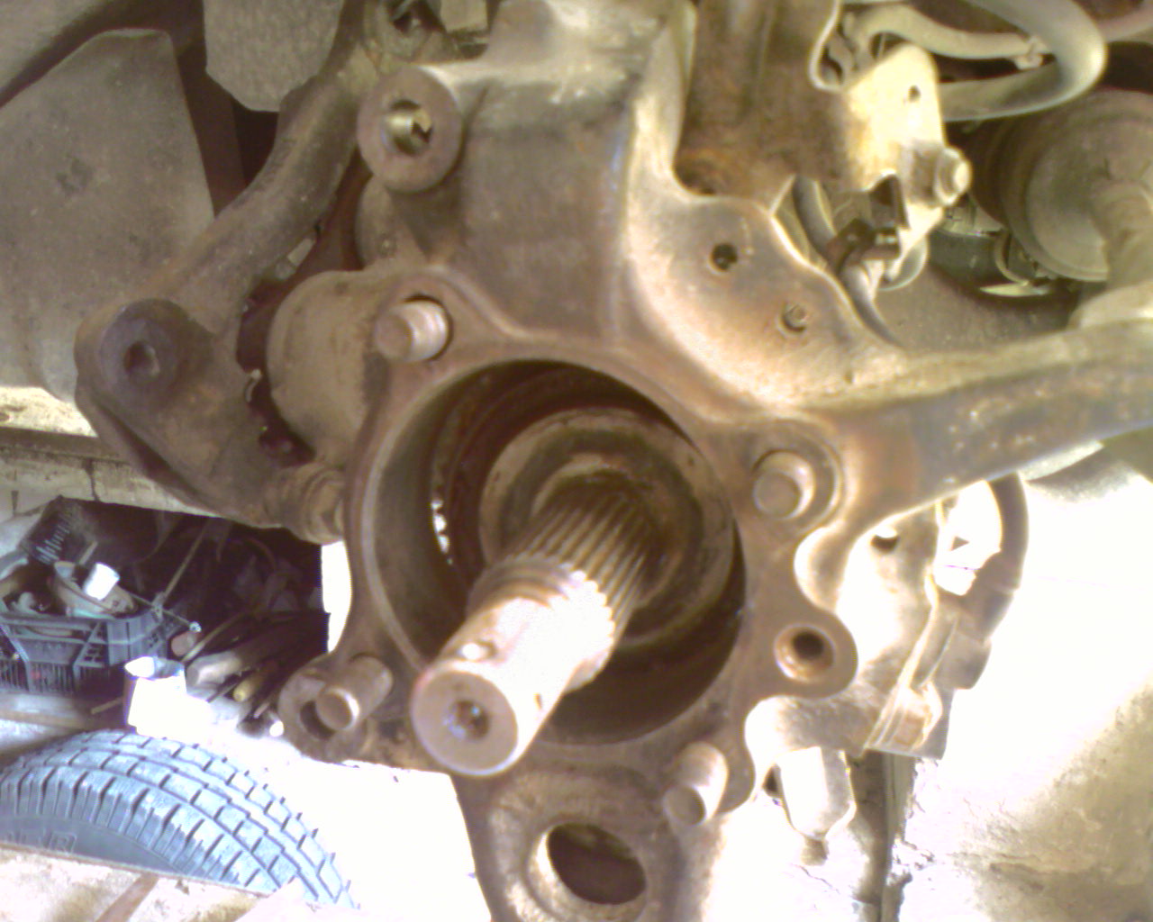

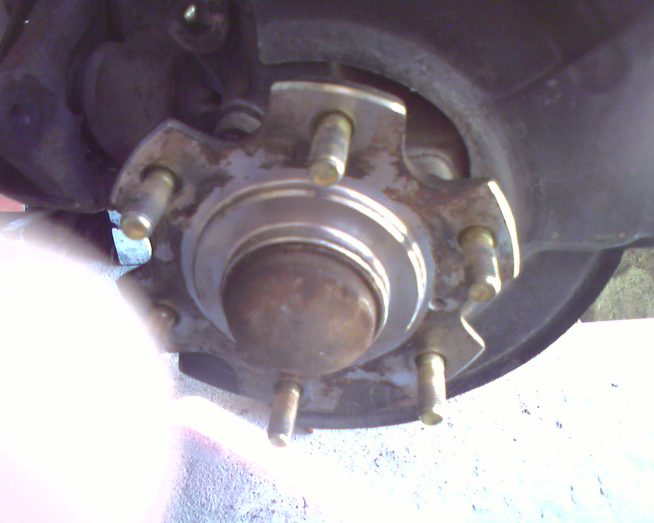

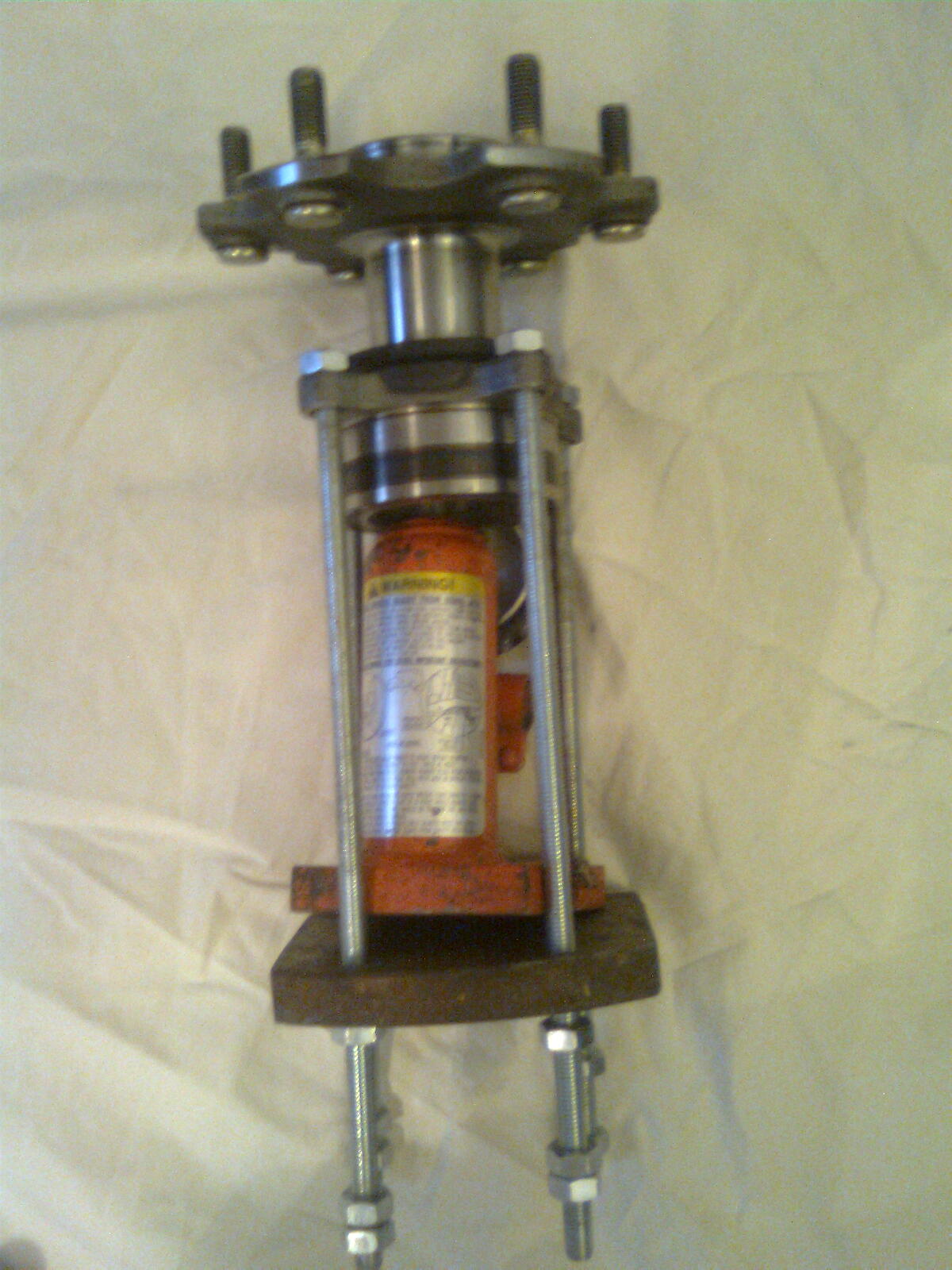

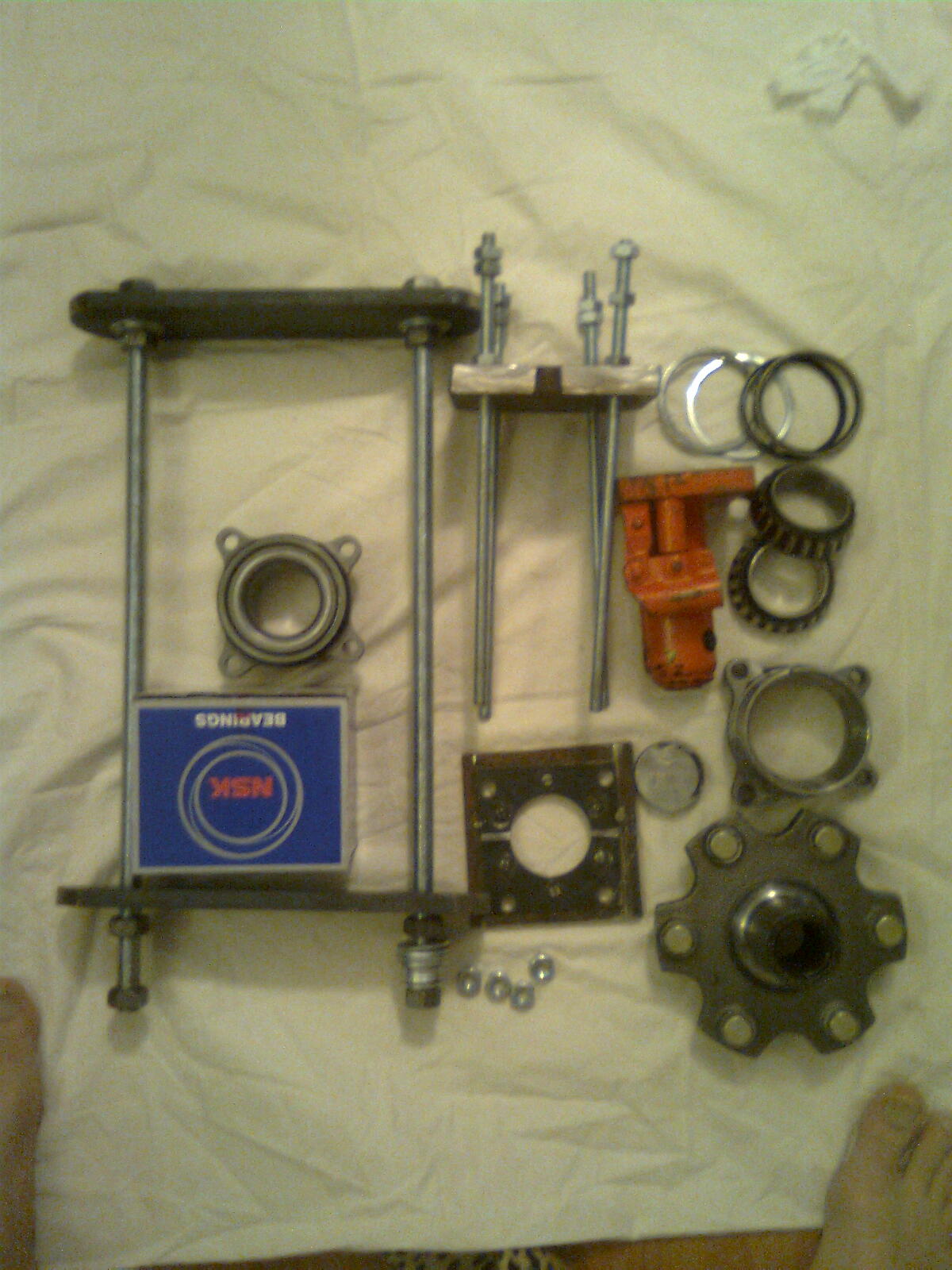

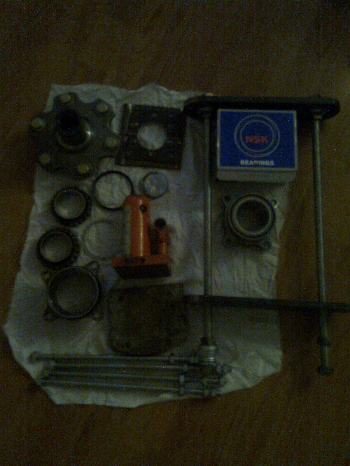

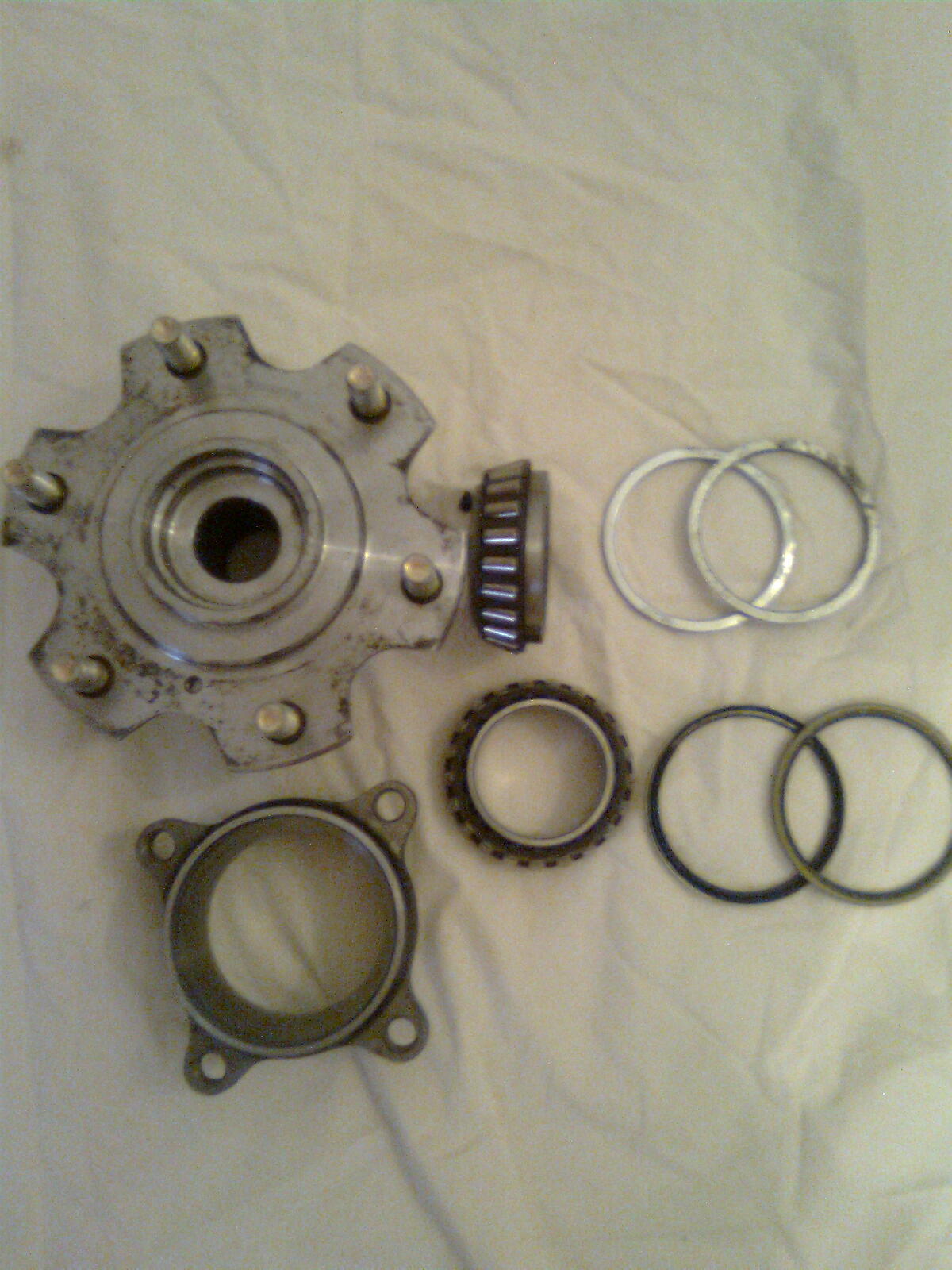

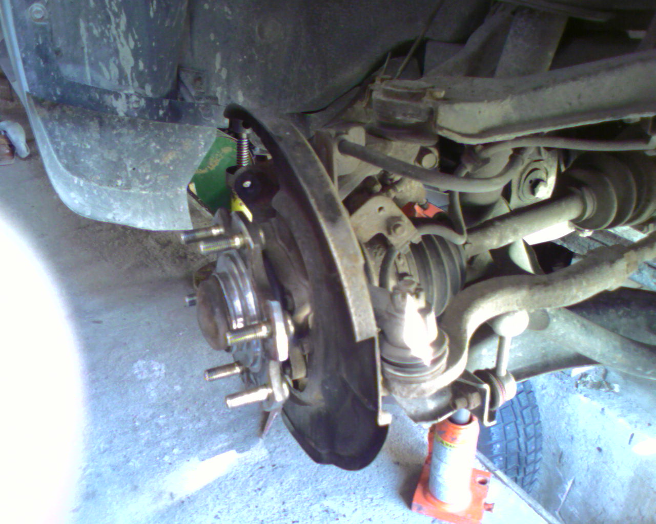

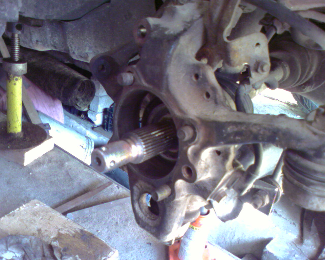

слава умельцам . не поленился заснял по новой.выкладываю фото отчет
требуется замена
требуется замена
снятие с поворотного кулака
вид пеоворотного кулака без ступицы
снятая ступица в сборе
снятие полуступицы с цапфы
снятый подшипник в разборе
все приспособления для снятия подшипника и сам старый подшипник
комплект для выпресовки и напресовки со старым и новым подшипниками
Последний раз редактировалось makrokl 13 янв 2011, 21:27, всего редактировалось 1 раз.

короче все просто приспособы сделал сам замену произвел в квартире между чай паузой\в чем проблемы не понимаю
