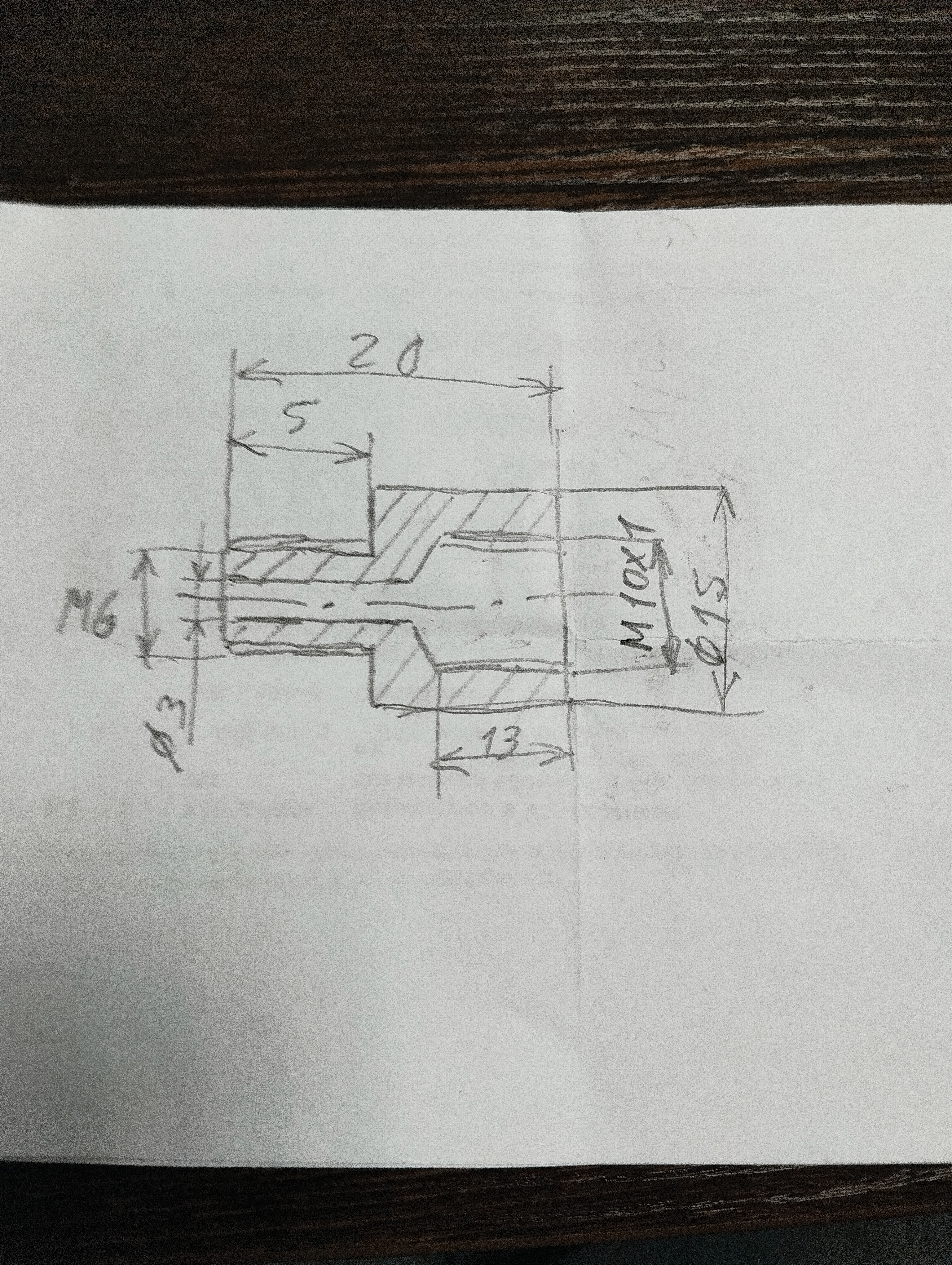

Нынче после покатух по воде и последующих ремонтов, заказал токарю насадку такую
И в некоторых резьбах на шаровых слабину почувствовал... Но тут главное без фанатизма вворачивать, и всё будет нормально.
Понравилась мне насадка, ни грамма смазки в сторону не ушло!

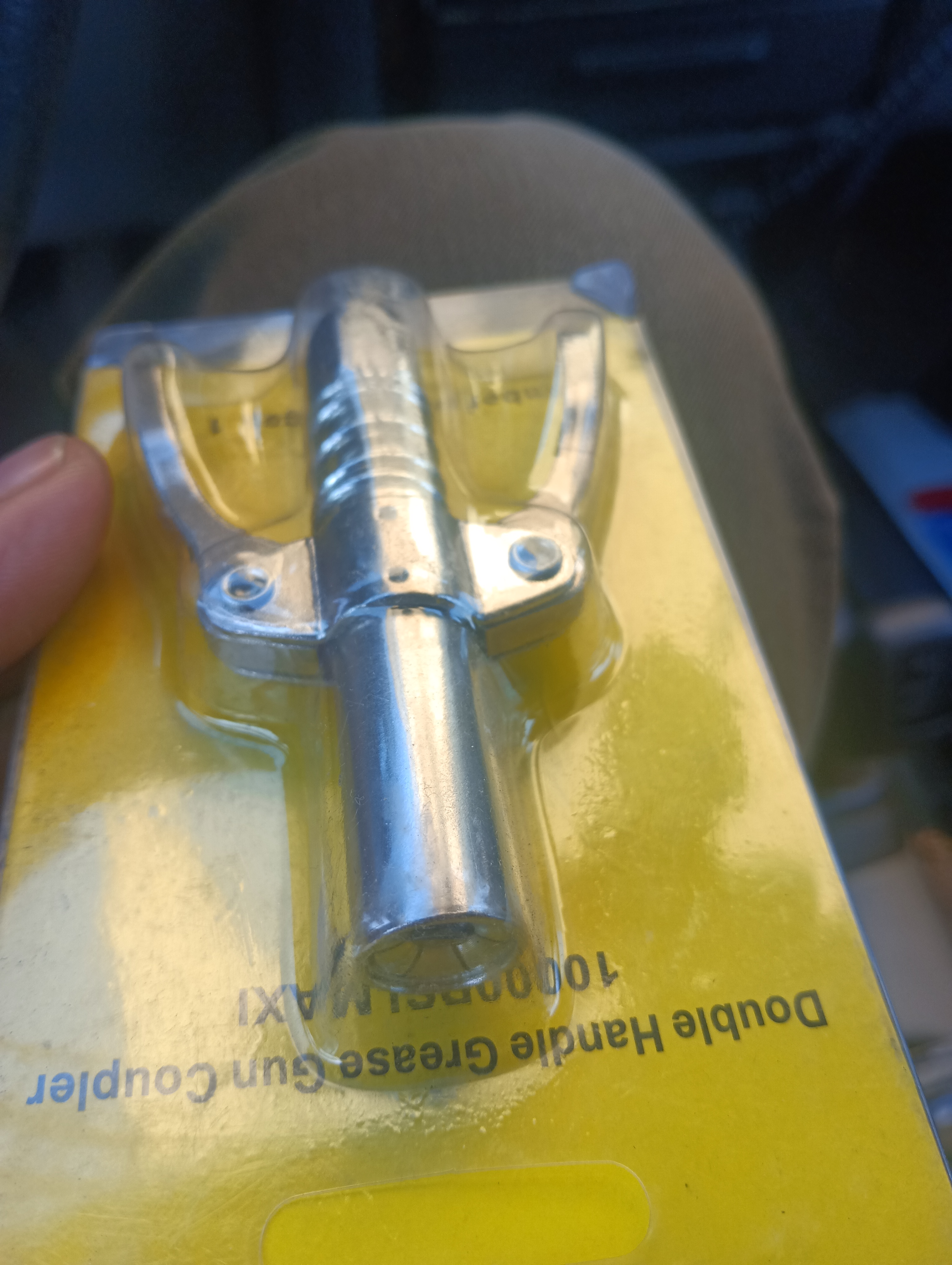

Мужики, а кто-нибудь пользовался подобными наконечниками?
https://www.wildberries.ru/catalog/1857 ... rgetUrl=SG

Да. Держит хорошо но не везде полезешь

Fox414 писал(а): 10 сен 2024, 17:27 но не везде полезешь
Тоже такое вычитывал в отзывах, только не понял, с чем это связано. Длина большая? К карданным масленкам-то подлезу?

dmvarlamov писал(а): 10 сен 2024, 20:10 Еще, тавотница нижней шаровой криво стоит в отверстии рычага (подозреваю, что не родные рычаги) и головка шприца на нее не надевается - не пролазит. Приходится скручивать головку шприца и давить трубкой на тавотницу, тогда хоть что-то в шаровую заходит, половина мимо.
Выточи приблуду, о которой я писал выше viewtopic.php?p=2989366#p2989366
Наружный диаметр можно чуть меньше сделать. 12 мм вполне достаточно.
Я тоже с нижними шаровыми по этому поводу промахнулся, не учёл. Но у меня, хоть и криво, но на пару ниток резьбы завернулось (может там резьба М7, о которой Мук писал ?). И удалось вполне нормально прошприцевать.
