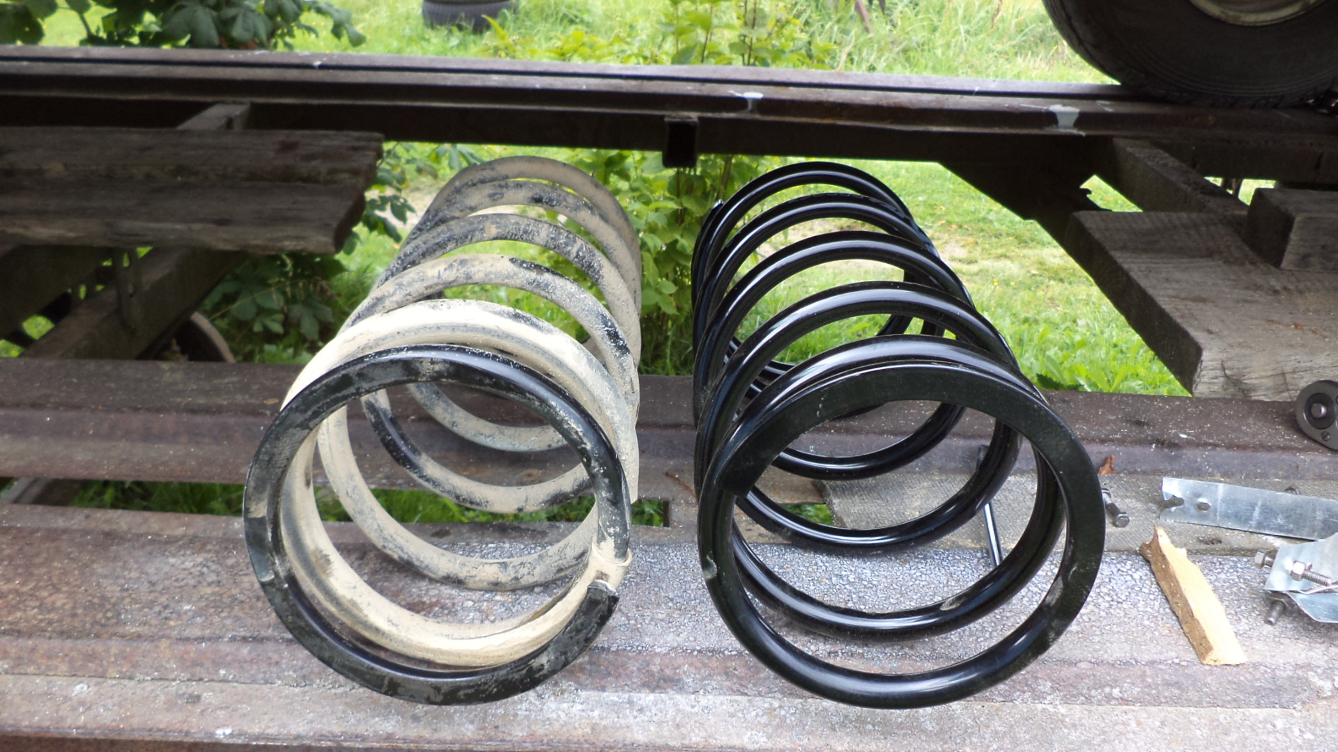

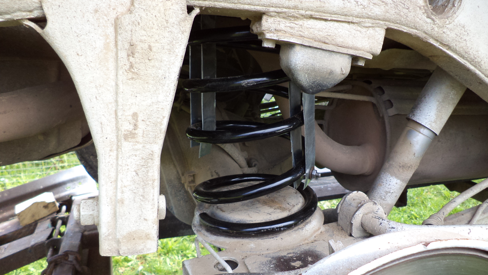

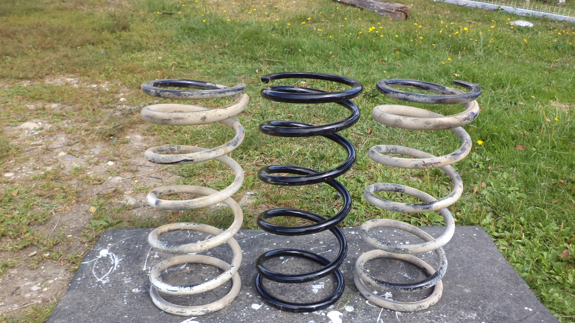

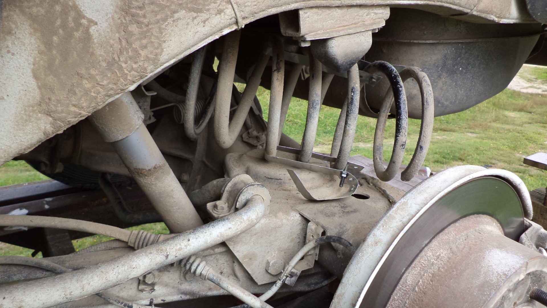

Много амортизаторов перепробовал.Вывод один.Менять надо все в комлексе и пружины и амортизаторы.Стояли сзади пружины каяба RD5962,сейчас поставил 63,идут как усиленные по высоте такие же как первые после 120т.км,но на пол витка они длиннее,толщина одинаковая.Попробовал с теми амортами что стояли жестко.На 62 машина мягче,ну уж вкарячил буду проводить эксперименты,поставлю черные каябы.Пружины меняю не отсоединяя амортизаторов,да ни чего не отсоединяя,все видно на фото,если нет опыта даже не пытайтесь ОПАСНО!!!!!! Кому нужны 5962 продам за 1500р,пружины нормальные у меня простояли два года.Пружина с бумажкой-стояли когда купил Паджерика,наверно с разборки,вообщем пружин целая куча.Первое фото с 5962,второе и третье 5963.Машина поднялась -мерял по воротам в гараже,сантиметра на 2,не больше.

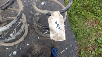

Если ездить 365 дней в году.Я не знаю какая машина выдержит такую дорогу.Паджерик держится молодцом,вылезло 330т.км на спидометре.За два года 120тыщ км. Итог по пружинам,самый комфортный вариант пружины 5962 не усиленные,собственно это стандартные пружины от длинного П-2 и аморты 544092,вобщем как у меня и было.Или родные регулируемые.Один аморт за 120т.км всетаки загнулся.Это первый из 3х пар KYB544092 что я катал,все больше ста тысяч ходят.Передние из этой серии пробовал разбило резинки,нагрузка большая попробую переварить под сайленблок,втулки от Москвича это мне на неделю.А на усиленные пружины поставил Токико Е3561,вроде стало более менее,пружины 5963 если укатаю больше ставить не буду,жестковато хоть какие аморты ставь.Между отбойником и мостом сейчас 7.5 см.Как люди на Патрулевских пружинах ездят,зубы вывалятся!Фото дороги для круглогодичного тест драйва прилагается.От дороги на первом фото у Паджерика аж дух перехватило,неужели такое может быть!Вологодская область кстати.
- de
- Сообщения: 3993
- Зарегистрирован: 28 мар 2008, 06:00
- Откуда: Йошкар-Ола [12]
- Благодарил (а): 14 раз
- Поблагодарили: 67 раз
Re: Снова амортизаторы...

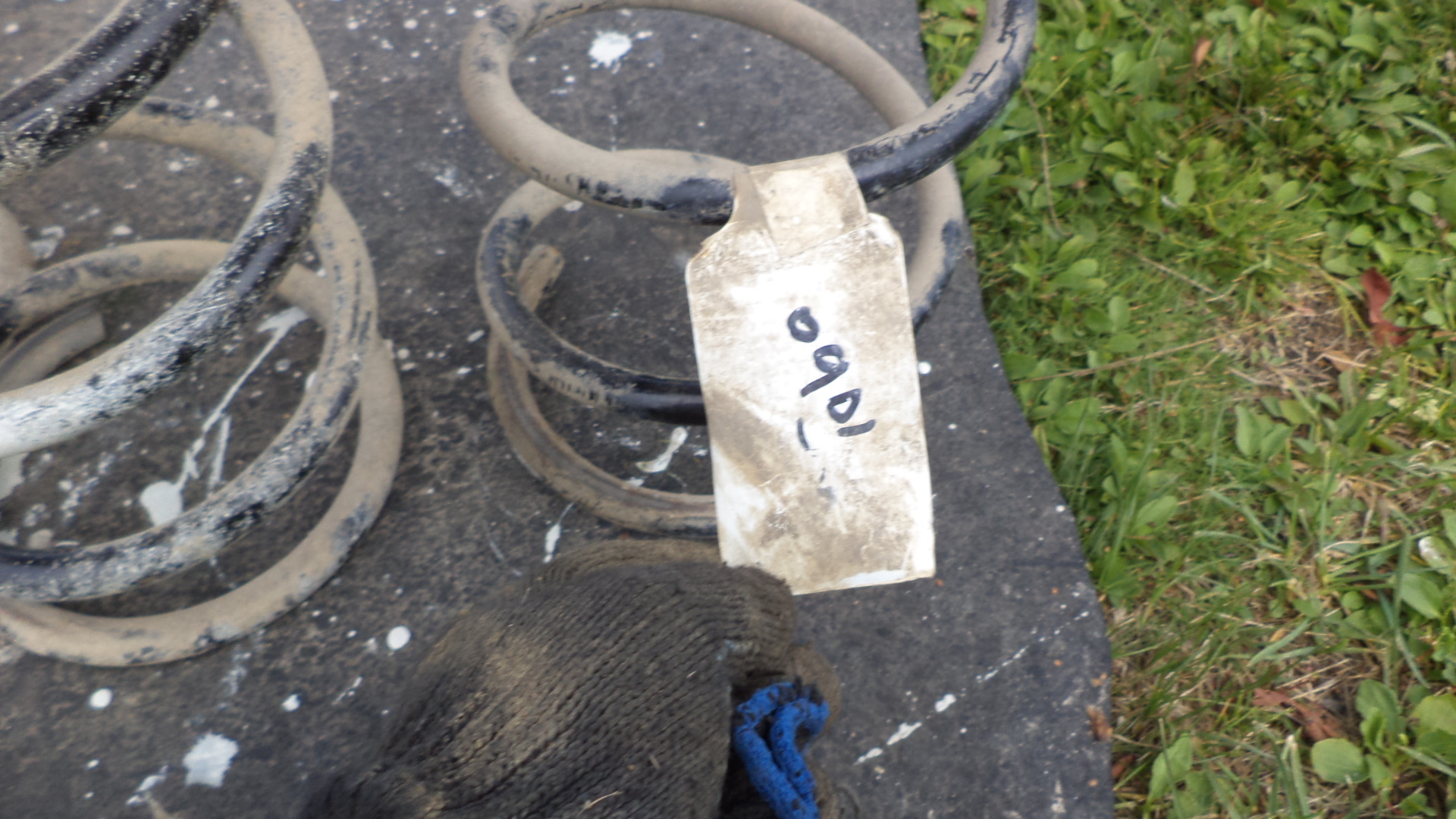

Тут не так все просто. RD5962 указаны как замена родных MB932860, так же как и Suplex 20085, но размеры (которые я нашел в инете) отличаются:Дедон69 писал(а):Итог по пружинам,самый комфортный вариант пружины 5962 не усиленные,собственно это стандартные пружины от длинного П-2
MB932860: 405x176x15
Suplex 20085: 408x177x15,75
RD5962: не нашел инфы
причем я меня стоит Suplex 20085 и я намерял там 395x175x16.5 - есть разница в толщине прутка, не правда ли?
кроме того, у меня по вину бьются другие пружины: MB809044, чем отличаются - хз. Вот как-то так.

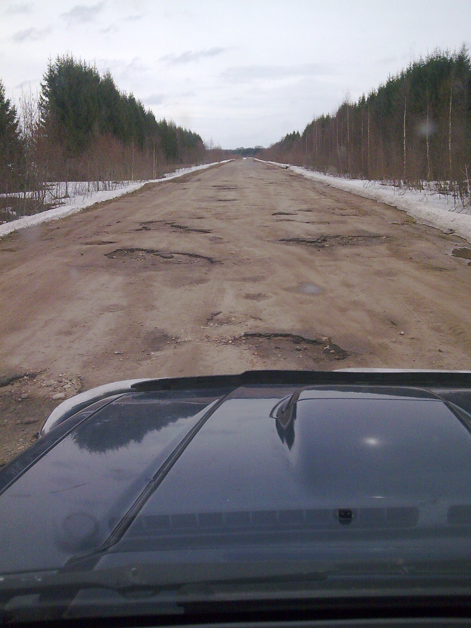

PS: дорога на самой нижней фотке легко проезжается на зубиле, я бы это место пролетел на 80 км/ч не задумываясь. Раньше за Яранском примерно такая же дорога была, в сторону Кирова. На средних фотках вообще ровная дорога.

От дороги на средних фотках у зубил обычно торпеда отваливается.Ездил на всех зубилах,включая десятку(была 11)и Приору универсал.На Паджериках проехал 450тыщ км. На лавры летчика не претендую.

Это паркет в сравнении с нашим Гурулёва, Усть-Баргузином и Курумкан-Умхей.Дедон69 писал(а):От дороги на средних фотках у зубил обычно торпеда отваливается.Ездил на всех зубилах,включая десятку(была 11)и Приору универсал.На Паджериках проехал 450тыщ км. На лавры летчика не претендую.

Только этого паркету приходится каждый день 60км проезжать

Для информации .У пружин которые 5962 и 5963 толщина прутка 16.5 мм.

Для информации №2 пружины от длинного проседают на коротыше. Или мне совсем устатвшие попались.
