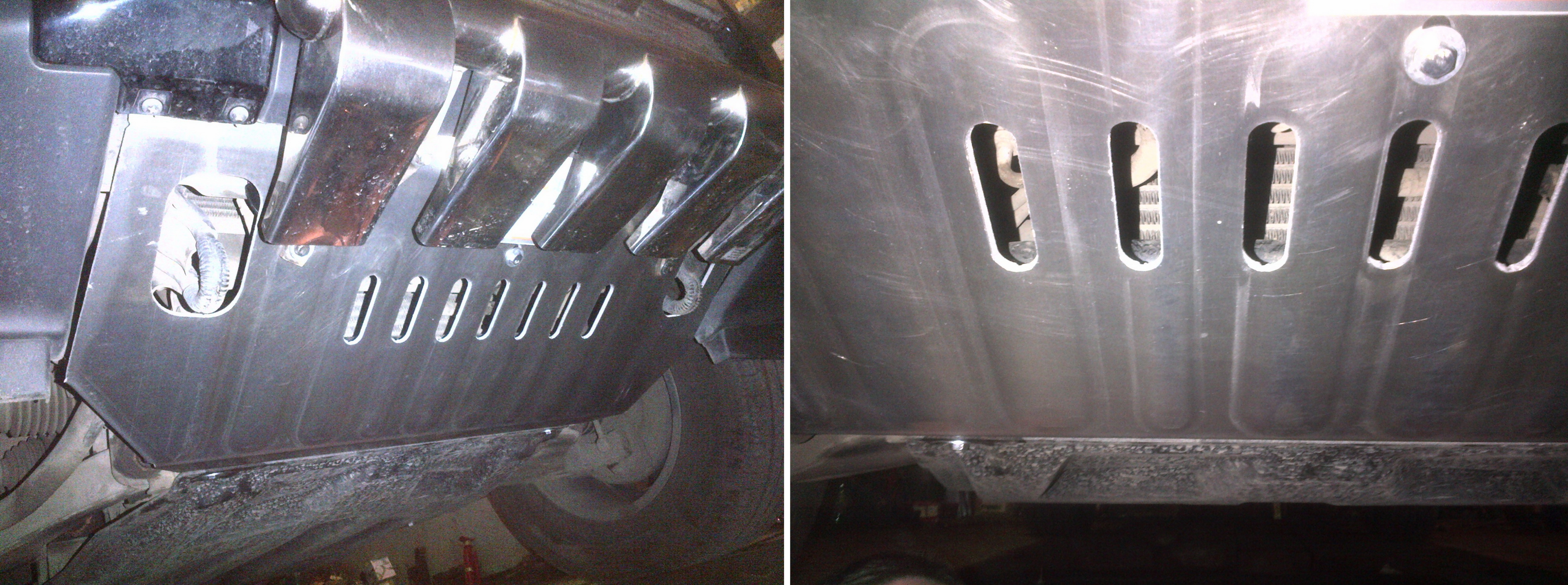

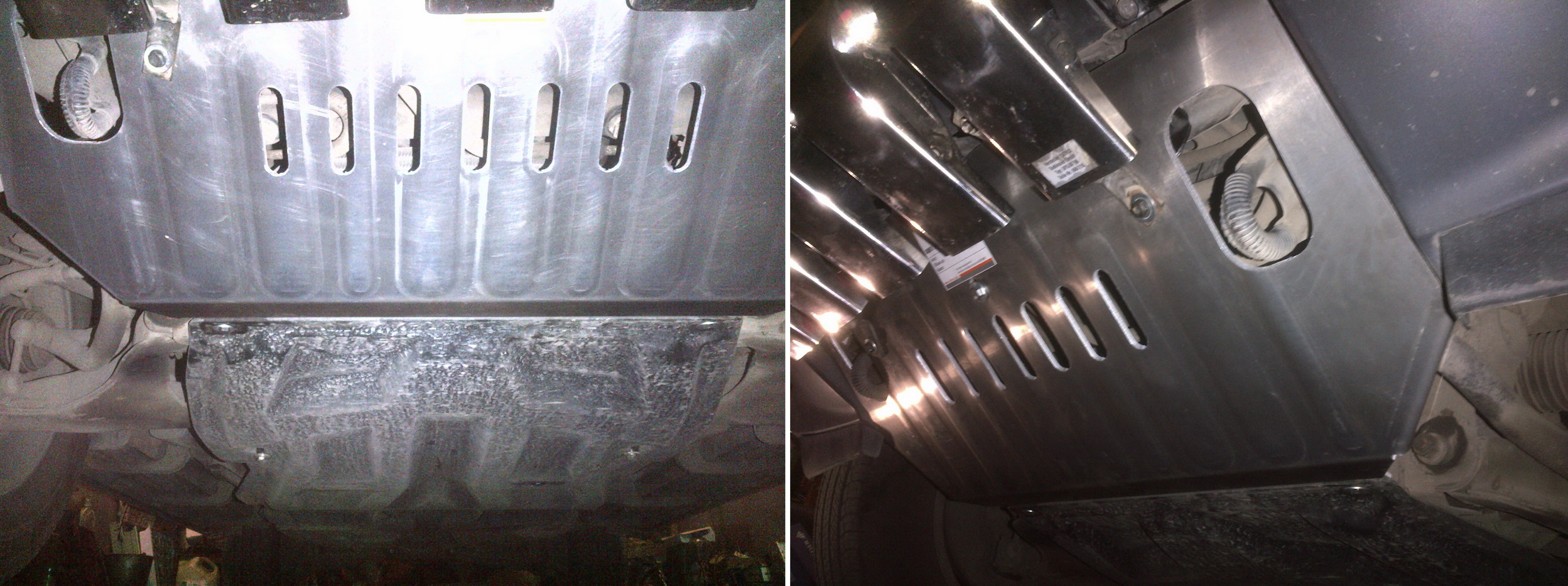

Вот, сегодня поставил: Все четко подошло, только с передней нержавеющей накладкой повозились чуток-а если ее нет-то и проблем нет!
Стык листов алюминий/композит сделали с нахлестом композита на алюминий. Вроде, не совсем верно, однако, форма защиты АлфЭко в этом месте такова, что отформованный "наплыв" на ней расположен несколько ниже места стыка (в поперечном сечении), поэтому, думаю, "рвать" этот стык при скольжении на пузе не должно.

Конечно, не сложно! Благодаря Вам теперь мой Паджерик в композитной броне-красота и тишинаSvetliy писал(а):Если не сложно, выложите фото этой защиты на машине.

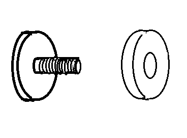

Есть идея попробовать закрепиться через такой крепеж (на рис.). Хоть убей, название не вспомнить. Шайба с приваренным полым цилиндром с наружной резьбой и ответная шайба с резьбой.

Он похож на мебельный крепёж. Резьба наружная, на кот. накручивается шайба. Данным крепежом обжимаем с двух сторон защиты в штатных отверстиях зашиты и притягиваем болтом. Не вспомнить название.

Т.е. мысль в том, чтобы металл был с обеих сторон композита? Типа такого металлического люверса? Не думаю, чтоб готовую где-то такую штуку точно в размер найти получится.
