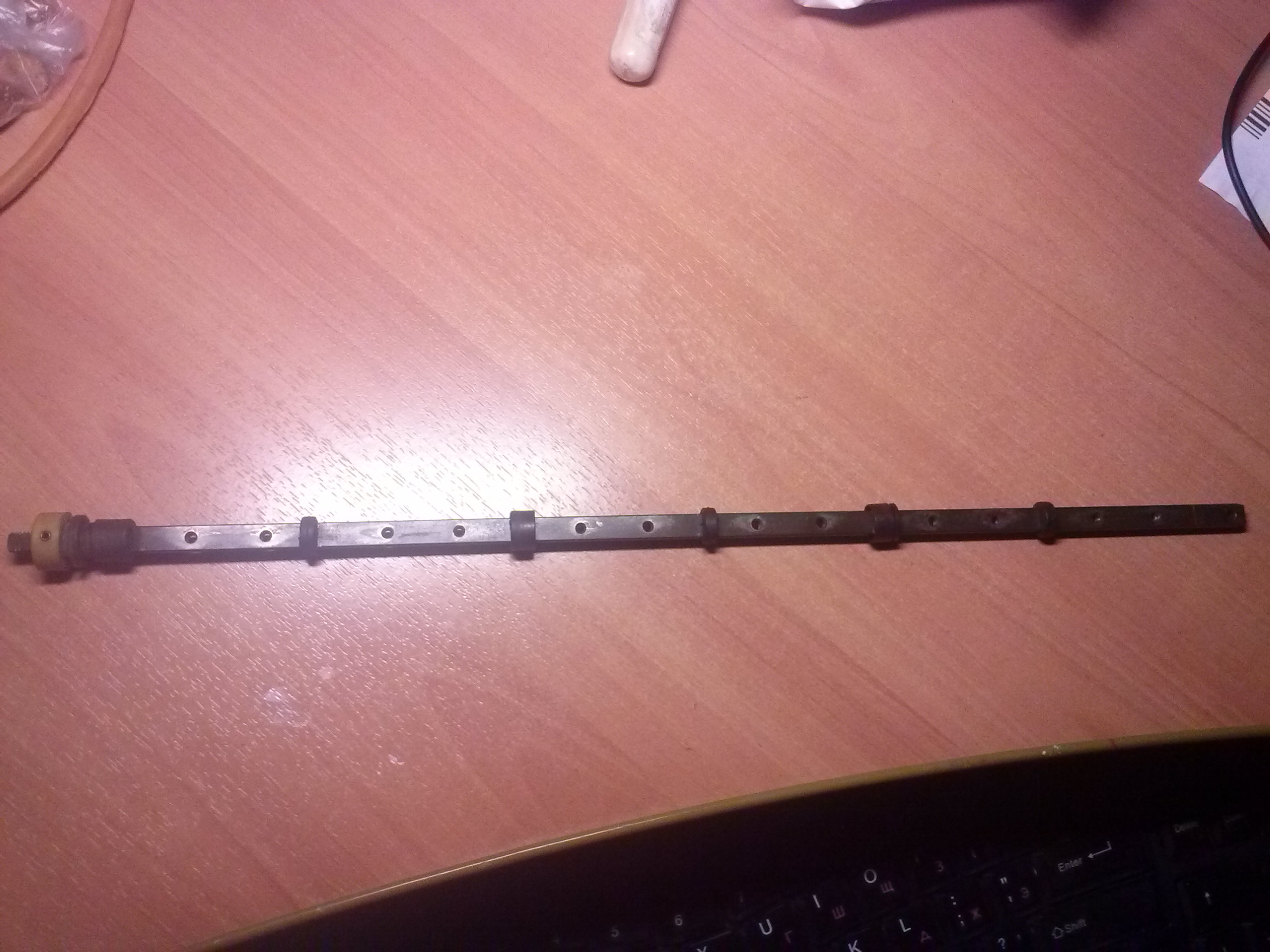

Да для нее. Еще у меня мысли были смазать смазкой эти уплотнения термостойкой смазкой (например от направляющих суппортов) но вот как она себя поведет не известно... как бы в пластилин не превратилась...
deska писал(а): Я промерил детальки везде выработка около двух десяток,получается с новой деталькой она и так там будет сидеть внатяг и плюс еще резиночка я думаю на ближайшие 150.000км этот дефект будет устранен))
С "натягом" аккуратнее т.к. на горячем моторе может клинить ось. Я так понимаю что все втулки ММС и делали с зазором на тепловое расширение...
Для теплового расширения 2 десятки крутовато будет))Вообще тоже об этом задумался,но расширение справедливо для двух металлических деталюх,а здесь получается второпласт и люминь)То есть по мере прогрева картер расширяется,а втулочка стоит на месте и уже зазоры около трех десяток))Надеюсь нормально объяснил,логика понятна..а смазка думаю там особо ни к чему)Так солидольчиком намазать пока собираешь,чтобы втулочки притерлись :*THUMBS UP*:

Аслан писал(а):считаю у нас большой морокой, пытаться найти токаря, который бы правильно вытачил эти втулки.
откуда вы всё это берёте? :*WALL*:
голову себе морочите ::-D:
тебе надо заменить ОДНО резиновое колечо на ВНЕШНЕЙ втулке. делов на полчаса под пиво и перекуры.
ФСЁ!!

а это ты откуда взял :*WALL*:
пенедняя втулка вынимается снаружи.
нинада впуск сымать.
