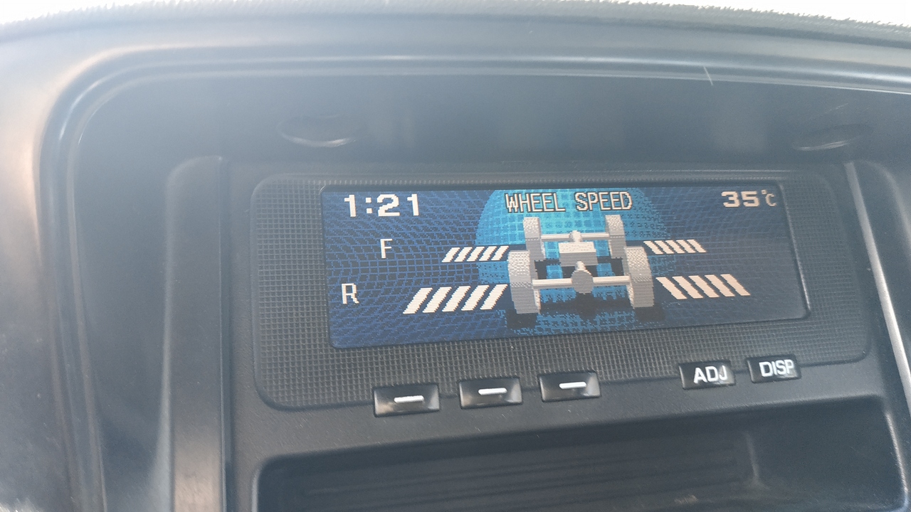

Была мечта, заполучить колёсики на дисплее, но ни как не удавалась. Но вот сын купил себе коротыша, только с бледно голубым дисплеем и попросил попробовать поставить с моей машинки... И о чудо! Теперь у меня на дисплее отображавются мосты с раздаткой и колесьями!!! Правда ни фига не работает, так как нет системы абс. Но вышло забавно - новая машинка прописала алгоритм включения этой функции

Так и у сына нет. Это на моём дисплеи появились колёсики (после установки в его машину)
Ни как не активировал он её, просто воткнул в свою бортовую сеть.

машинка у сына (теперь у меня) 2006 года. араб. дисплей в ней стоял бледно голубого цвета.
переставил со своего 2000 года , тоже араба, дисплей. теперь колёсики есть и ещё и показывают как они буксуют. (на моём не было абс и ни чего не казало) теперь видно, под какое песок надо сыпать :*VICTORY*:
теперь всё заработало

HiTEX писал(а): 25 фев 2026, 17:51 теперь колёсики есть и ещё и показывают как они буксуют.
Прикольно но не особо информативно. Эта же функция дублируется на панели приборов, интенсивностью моргания буксующих колёс, на табло режимов трансмиссии. И как бы и норм и всё понятно. Стоит ли оно того.

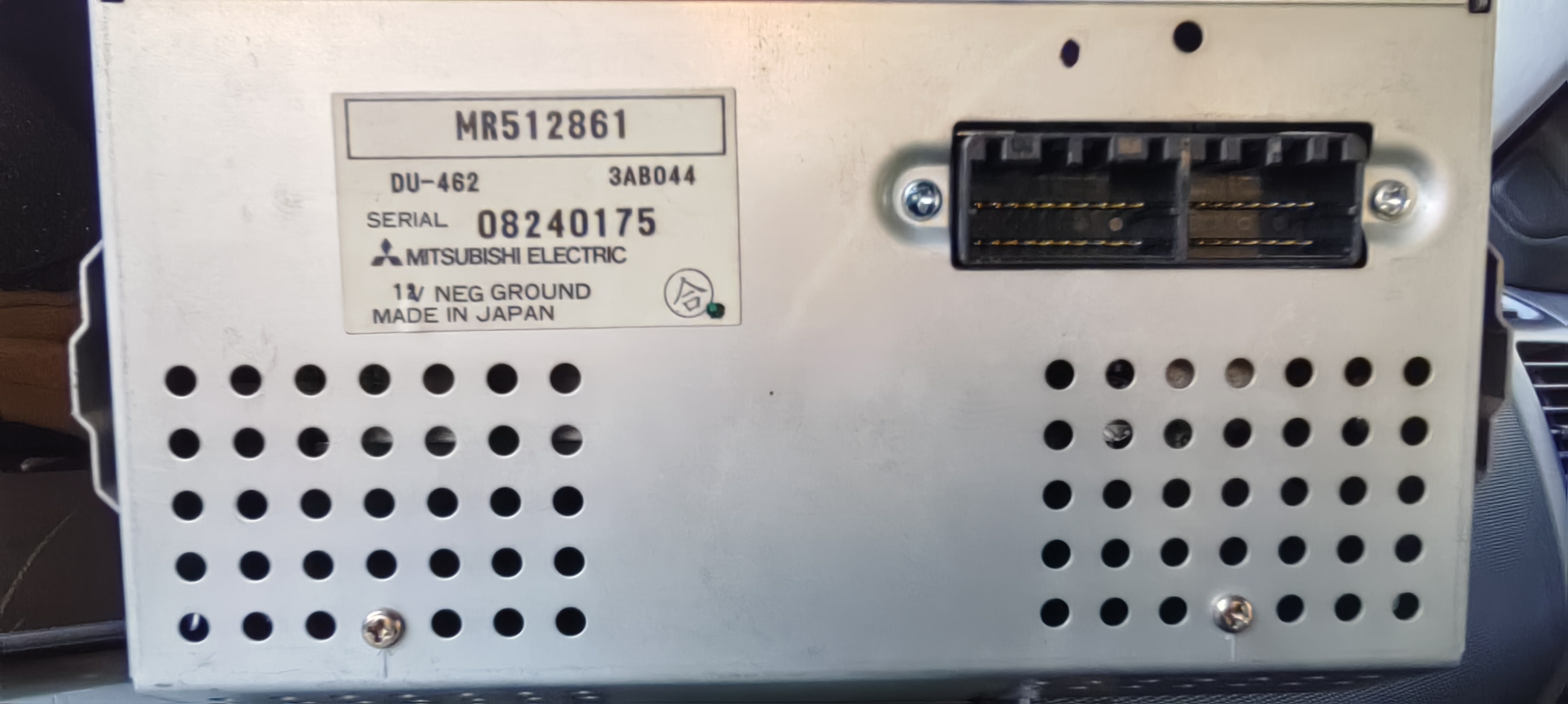

https://rutube.ru/shorts/2512a5fa2bb5e5 ... dbc36c0ff/
Сходил в машину, попытка была присоединить камеру заднего хода к Alpine502... неудачная ::-D:
Но есть плюс - сфотографировал модель дисплея
