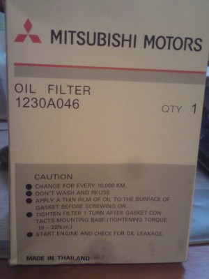

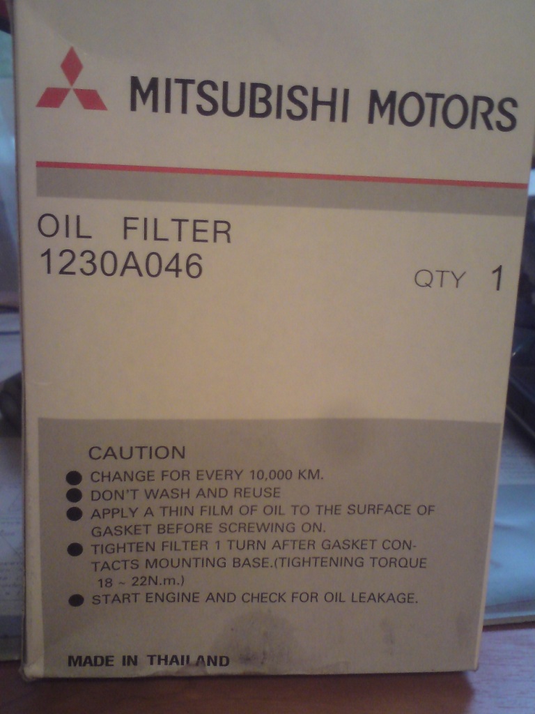

Форумяне!
Делал не очень давно ТО-15 с своими расходниками.
Так узрел на упаковке маслянного фильтра для нашего НМПС надпись, что фильтр надо менять каждые 10 000(десять тысяч) КМ!!! Специально сфоткал. Фотка ниже. :=-O:
Рекомендованное Рольфом и производителем ТО каждые 15 тыс км - фуфло, сами не знают когда и что делать. :]:-O:
Сейчас для себя решил менять масло каждые 7500км.
Фото фильтра - оригинал от ММС

В сервисной книжке всё написано по этому поводу - у нас в 99% случаев тяжёлые условия эксплуатации, соответственно ТО каждые 7500 ;)
