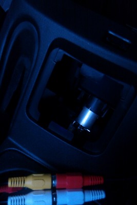

Может кто подсказать что за хитрая прямоугольная заглушка находиться в вертикальной передней стенке водительского подлокотника ? Подозреваю что туда что-то ставиться, но видимо, не во всех комплектациях... У меня вроде как максималка и стоит заглушка. Еще - через прорезь в пластике под ручник видны два болтающихся проводка ни к чему не подсоединенных. Подозреваю, что они должны идти как раз к этому магическому девайсу вместо которого у меня заглушка. :*THANK*:

old_dimon писал(а):Может кто подсказать что за хитрая прямоугольная заглушка находиться в вертикальной передней стенке водительского подлокотника ? Подозреваю что туда что-то ставиться, но видимо, не во всех комплектациях... У меня вроде как максималка и стоит заглушка. Еще - через прорезь в пластике под ручник видны два болтающихся проводка ни к чему не подсоединенных. Подозреваю, что они должны идти как раз к этому магическому девайсу вместо которого у меня заглушка. :*THANK*:
Эта заглушка вынимается и через это отверстие можно отрегулировать трос ручника.

old_dimon, Может это проводки к розетке внутри подлокотника? Работает у тебя она?

Хм... действительно есть такая, а проверить че- то не догадался до сих пор :-( вечерком проверю. Я так понимаю - там обычное гнездо типа как под прикуриватель. А интересно - если я ее прикуривателем проверю - предохранители ни какие не погорят ?

Кстати, я сам не пробовал в неё прикуриватель засунуть :) Хоть и не курю, но явно неудобное место для прикуривателя :) Зарядку мобилы вставлял - работала.

К сожалению пока не добрался до машины чтобы проверить розетку в подлокотнике, однако возник еще вопрос-мысль:
может быть это подсветка этой розетки ? Никто не проверял при включенных габаритах может быть она там должна светиться ?

Не пробуйте прикуривателем эти розетки - расплавите изоляцию!
Для прикур-ля годятся только спец.розетки с фаянсовой базой для контактов.
Впереди-внизу в торпеде именно такая, термостойкая стоит. :)

а туда прикуриватель хоть и влазит , но не срабатывает, нету там такой возможности - использовать прикуриватель.
вот вид со снятой панелькой (извините за фотку мобилкой)
