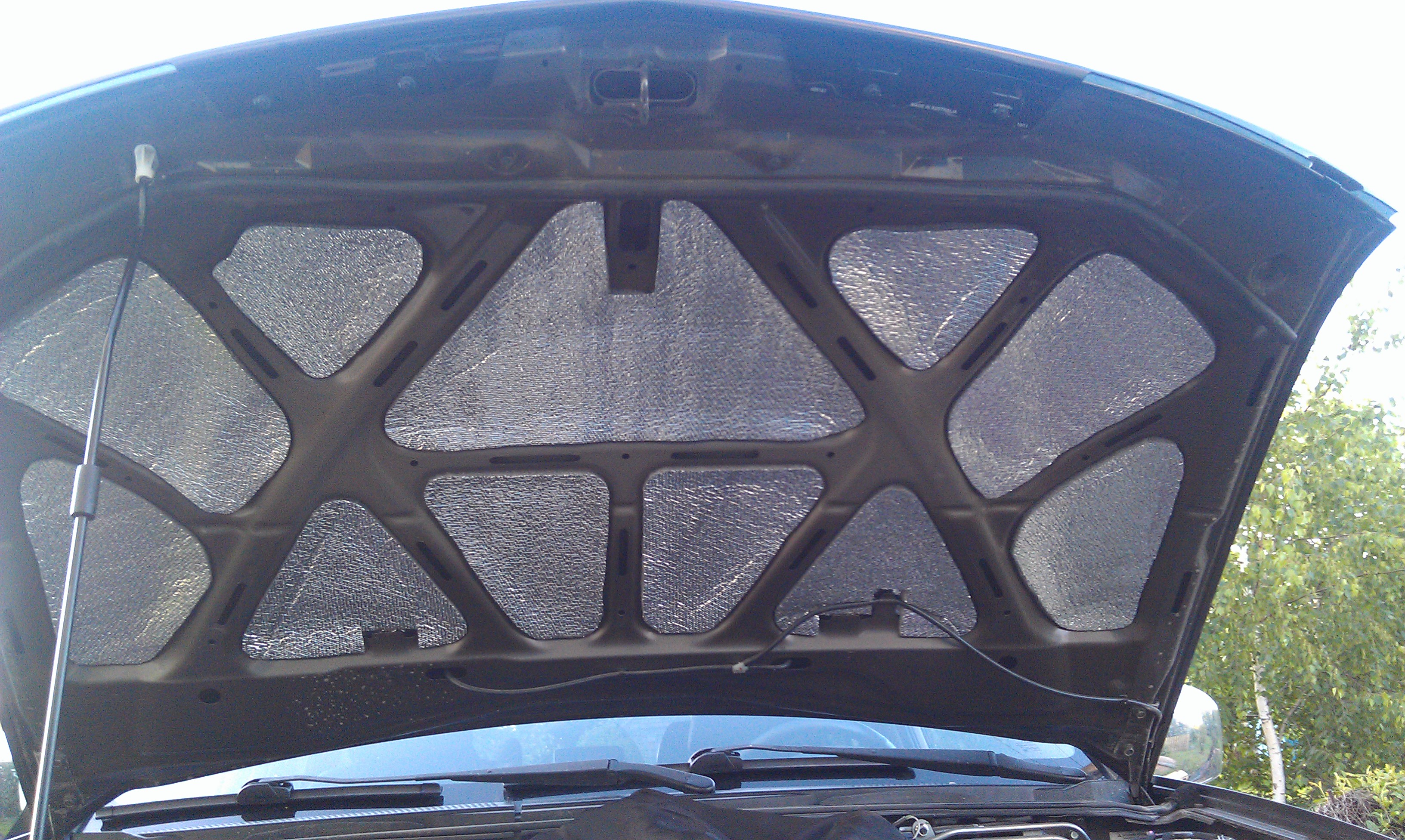

Немного прозы о шумке капота...
Делал полную шумку у автолокера в Москве и ребята при наличии штатного "теплощита" просто приклеивают к нему сплен по всей поверхности и ставят на место, забивая пистоны молотком. Предварительно правда клеят вибру на капот. В общем и целом результатом я был доволен, но почитав много в сети на тему шумки капота, решил у себя переделать и убрать сплен из подкапотного пространства, т.к. он не устойчив к высоким температурам.
Купил 2 листа Акцент 10 ЛМ КС (хватило правда одного).
Что делал:
1) Оторвал штатный теплощит, т.к. пистоны все были забиты молотком, то уцелел лишь один пистон. Либо у меня с руками проблема!
2) Отодрал весь сплен с теплощита.
3) Срезал излишки Вибропласта с каркаса капота и еще разок все прокатал, где было плохо прикатано.
4) Все обезжирил
5) Наделал картонных шаблонов, нарезал по ним материал и все приклеил
6) Сегодня куплю пистоны и поставлю теплощит назад (кстати ему ничего не мешает, все хорошо и где нужно прилегает).

А цель была убрать СПЛЕН (не фольгированый) из под капота, по причине его не применимости для подкапотного пространства. Ну а просто выкинуть не хотелось, заменил на другой материал - правильный и правильно!
Изначальная цель была - вибро-тепло-шумка капота. К слову зимой когда шумку сделал заметил эффект в плане прогрева как двигателя так и салона.
Пистоны купил... Не родные - 2 р штука - Сегодня попробую, если подойдут отпишусь.

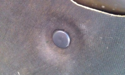

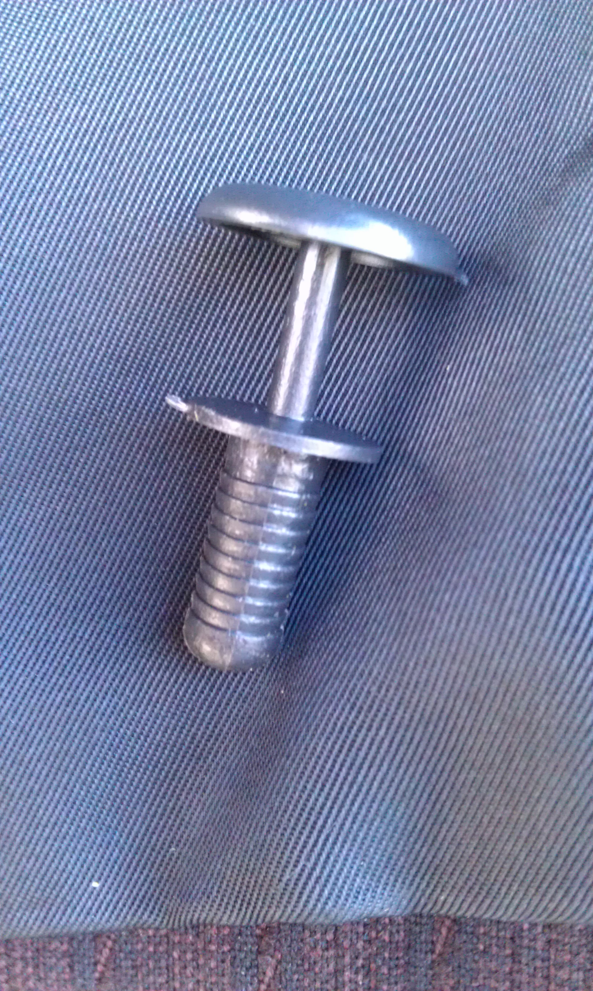

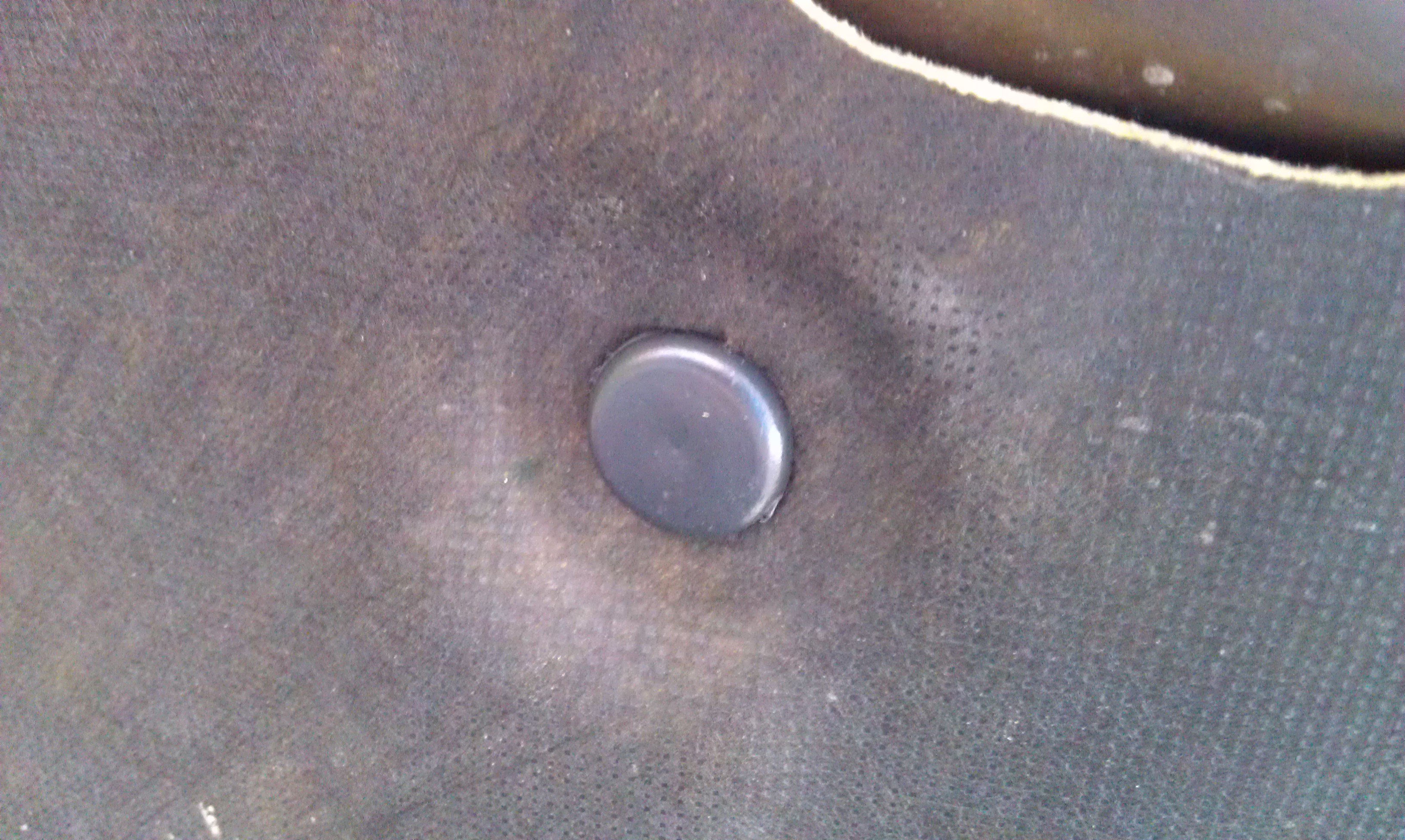

Если кому-то пригодиться, то Идеально подошел вот такой пистон. Вроде как от обшивки багажника какого-то вазовского авто. Цена 2р за штуку.
З.Ы. Немного длинноват, но легко укорачивается кусачками.

Снимаются легко, все откручиваете (либо отверткой либо накидной головкой с трещеткой), пистоны отверткой поддеваете (если сломается то подходят пистоны от газели - они у нас много где подходят
). У меня вообще пистонов не было, я сам их дополнительно поставил. вот о них написано http://www.pajero4x4.ru/bbs/phpBB2/view ... 81&t=53704
После оклейки подкрылки встают туго. Вот тут мой отчет об установке подкрылок после шумки http://www.pajero4x4.ru/bbs/phpBB2/view ... 7#p1292317
