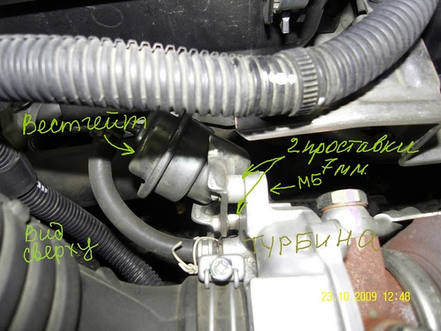

В предвкушении полуучения коробочки я пока делал шумку решил дотянуться до датчика. Блин какие руки надо иметь то :) В общем у меня пока не получилось. Буду пробывать как то по другому дотянуться :))
Кстати о каких проставках всё время идёт речь при упоминании коробки? чего то не пойму.

Господа! Объясните популярно пожалуйста. Под турбину делают какие-то проставки. Мне вроде не надо, но хочу понять что это за проставки куда ставятся и что дают.
ПыСы
Вчера включил "9" - слишком резко. Сегодня первую половину отъездил на "1" - с места хорошо, дальше умирает. Вернул на любимую "6" :*THANK*: :*THUMBS UP*:

На 9 и 6 повышеную дымность заметил? Девятку для драга применять можно? На первой так и задумано, на самом деле там на верхах коррекция как на тройке, просто после такого яркого старта, меркнет подъём на верхах и на психологическом уровне отпадает желание крутить выше 3000. Проставки ставят под механический вестгейт, за счёт увеличения жёсткости пружины он начинает перепускать на более высоком значении турбины и этим выбирается не большой запас который оставил производитель по давлению надува. Реально поднимается таким способом с стоковых 1.1 до 1.35атм, без ошибки передува.
