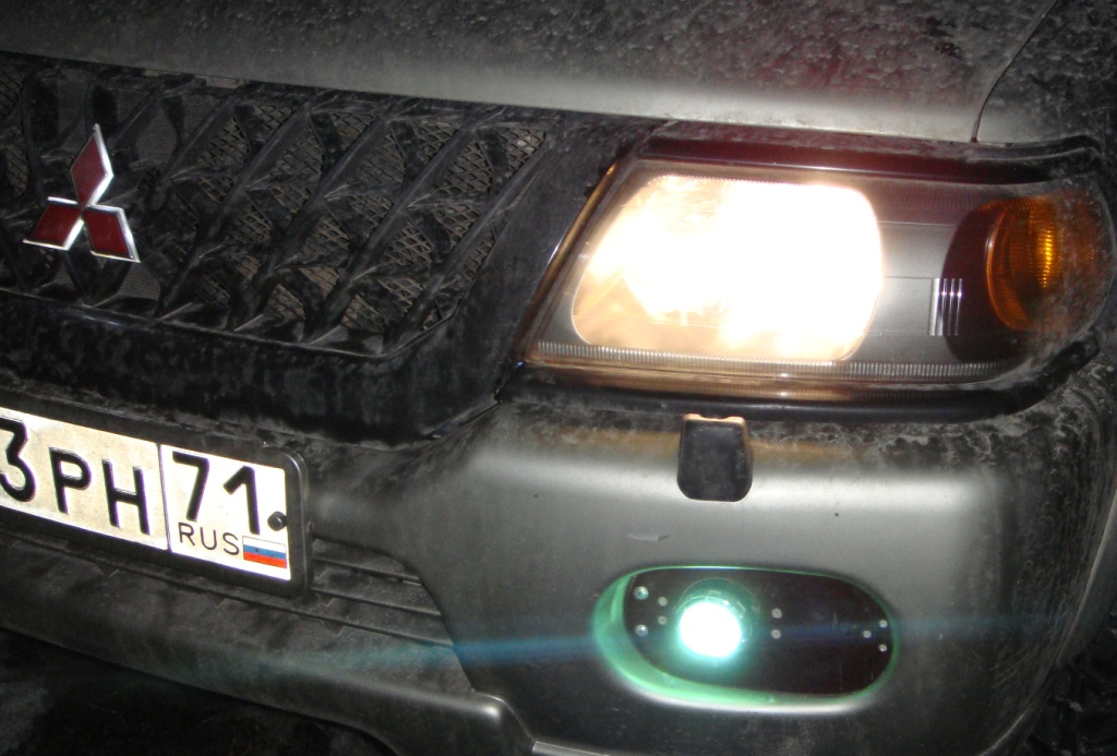

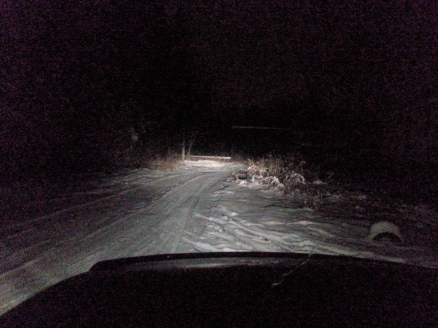

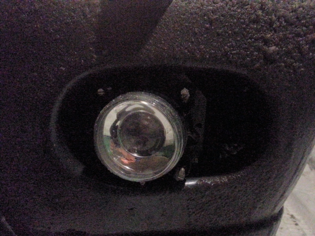

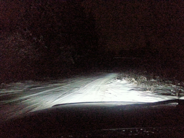

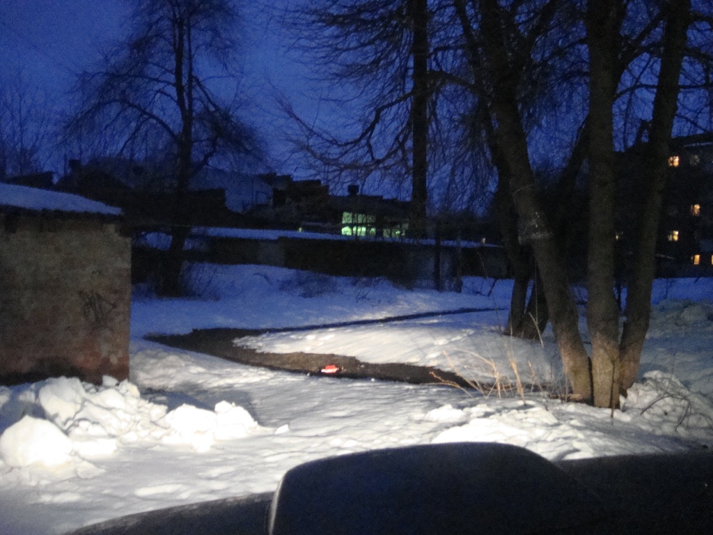

как-то решил,дешево и сердито.руки приложить пришлось,естественно.
регулировка "лево-право" грубая,подкладками с примеркой,"вверх-вниз" тонкая,болтиком снизу.
сейчас для "обкатки" поставил черновой вариант: текстолит не крашеный,болтики впотай,но тоже не крашеные.
подсохнет на улице,покрашу все,и сеточкой обтяну алюминиевой.
результатом доволен-очень неплохо отдувает обочину,вроде не слепит.
из минусов-почему-то 4200К оказался синеватым,причем неожиданно сильно синеватым. пошукаю лампы 3000К,но... говорят не делают их больше. :( слишком синий цвет! тенИт,зараза.
бюджет: сами лампы-900 р.(писАл выше-копия Хелловской Микро ДЕ),ксенон 900 р.,герметик-150 р,болты+гайки еще 50 р.,текстолит,время(часика 4 на распил-подпил,и часа полтора установка) и руки-бесплатно.
на первых двух фотках,ближний с ПТФ и без оного.

лампы потому что говно, вот и синевит

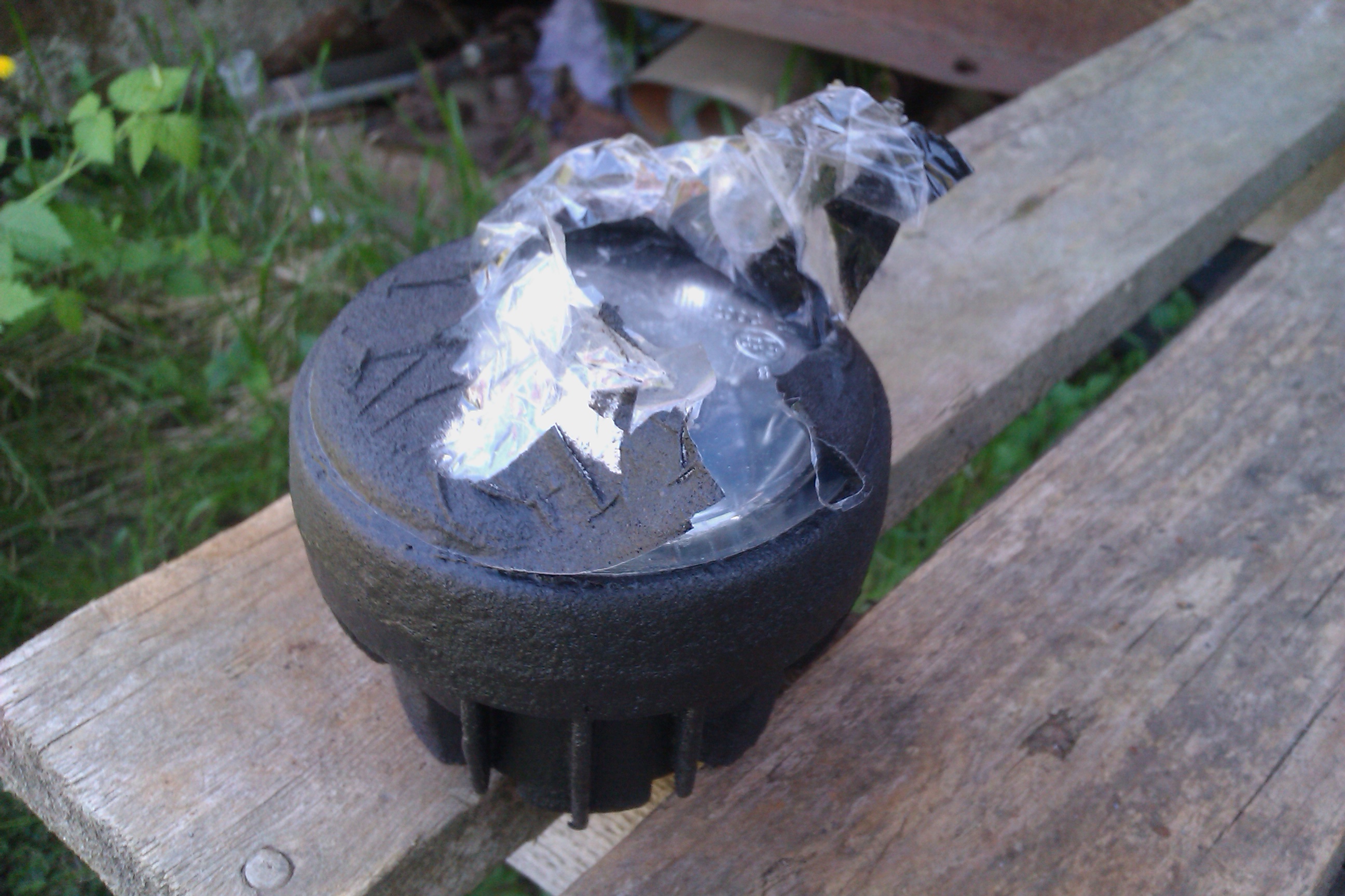

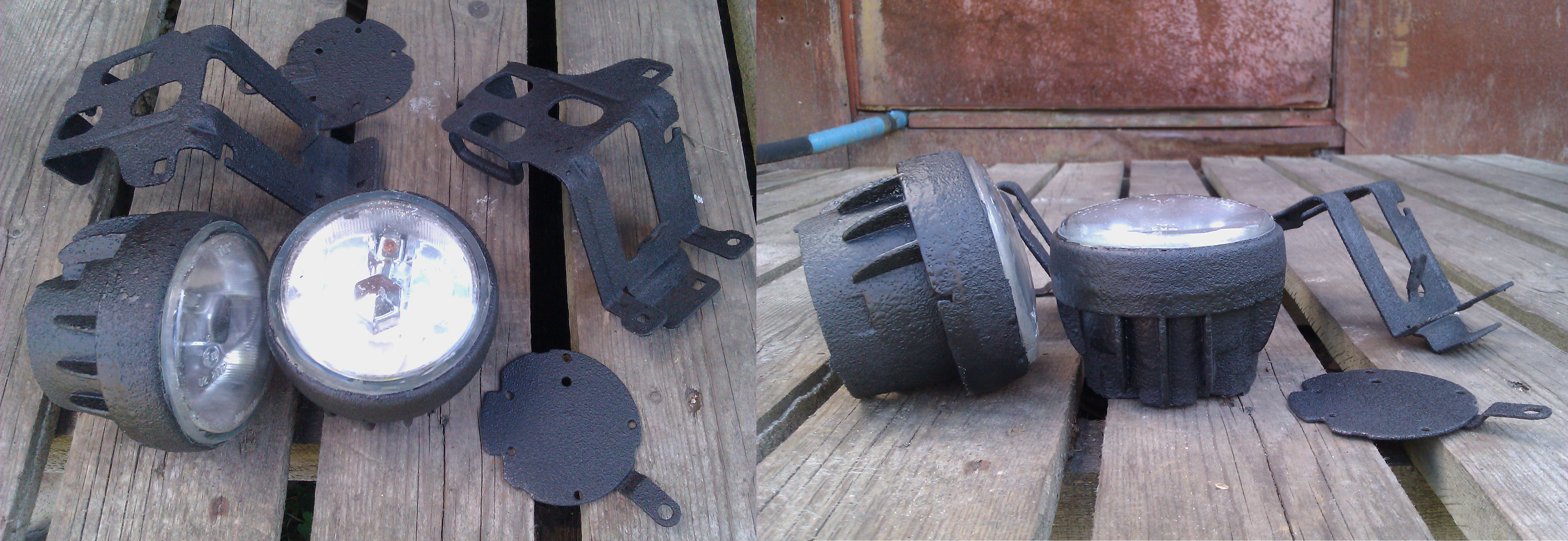

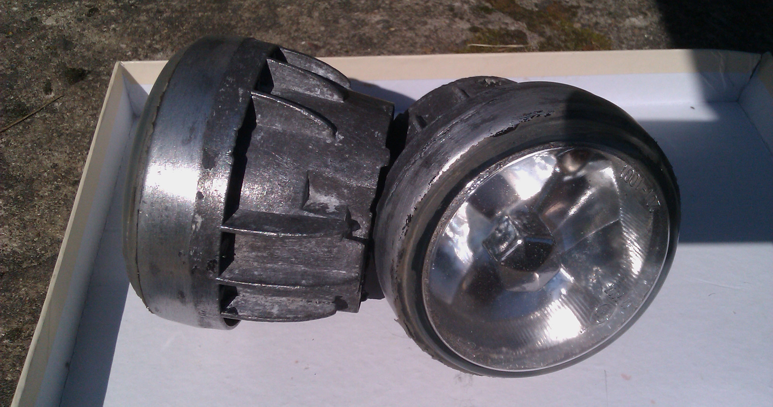

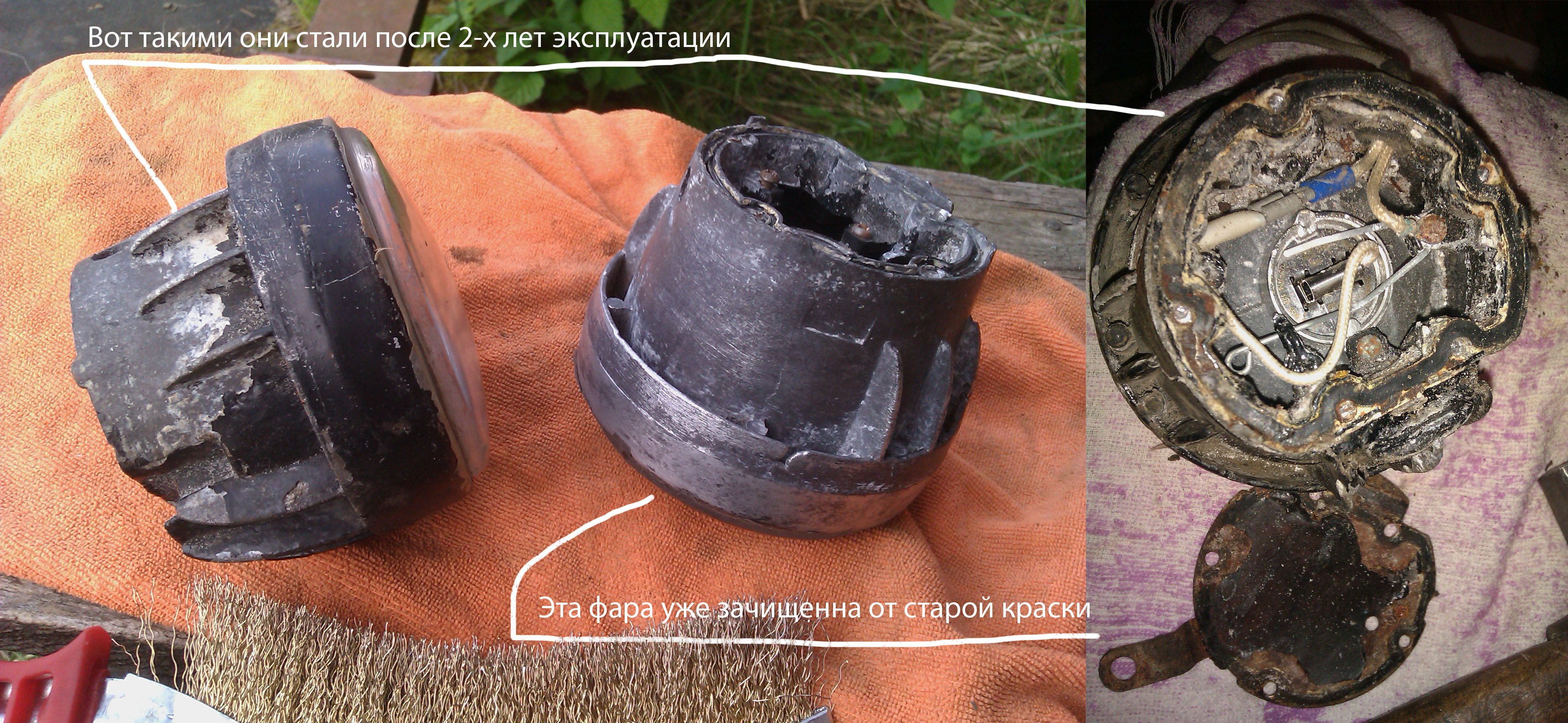

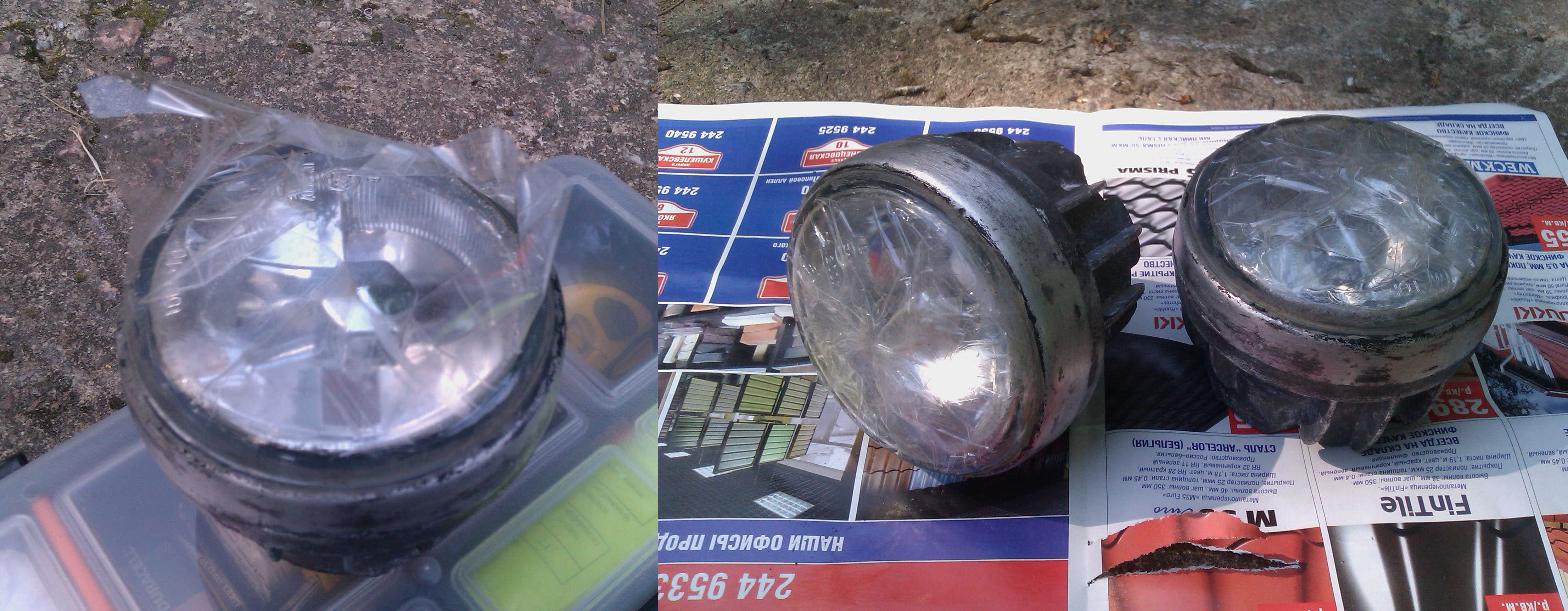

На ремонт ПТФ я согласился, буквально сразу, как сняв их для очередной замены ламп.
Вид был ужасным
Этап первый снятие и осмотр всего. Так как фото нет, опишу словами, что было проделано: Сняв ПТФ и придя домой для замены ламп, столкнулся с проблемой, что все винты прикипели начиная их выкручивать с использованием ВД40 к положительным результатом не привели, из 10 винтов на обеих фарах выкручен был «1» остальные мляяяяя лежали со скрученными головами.
Следующими действиями были куплены сверла по металлу на 2 и 3мм для высверливания того что осталось в фарах. Высверлив и вынув всю электрику или в обратном порядке это не важно преступил к зачистке от старой краски и всяких отложений металлической щеткой (щетку лучше взять под дрель или болгарку, так быстрее) я чистил руками и пожалел об этом так как было все долго, а результата хотелось сразу.
Все остальные работы проводились на автомобиле или под ним

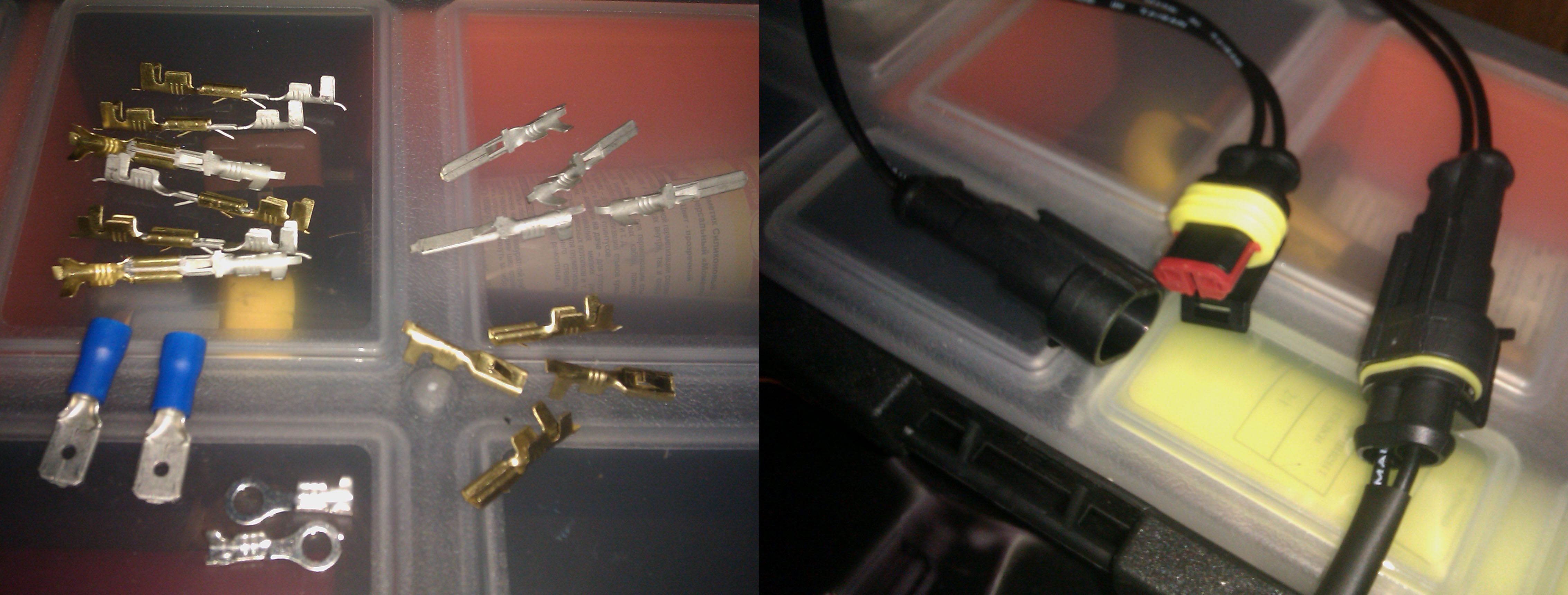

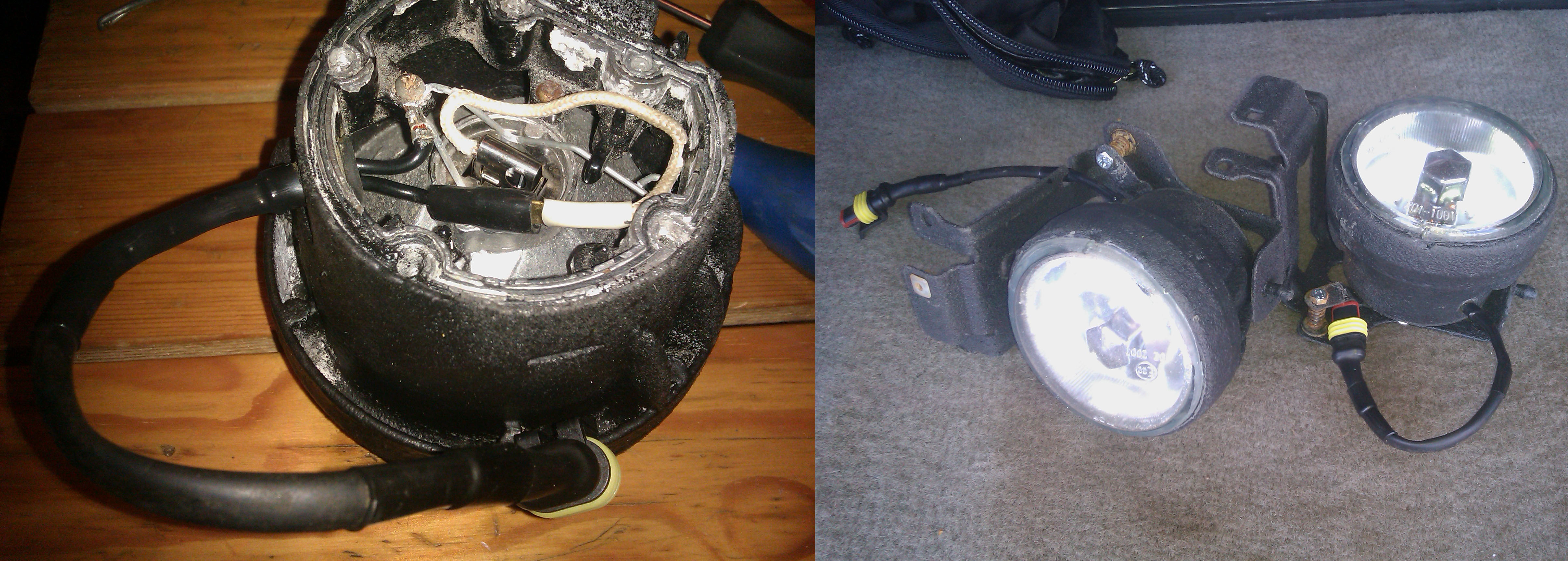

Фото с новой электрикой
Следующим этапом было принято заменить всю электрику, и были приобретены всякие мелочи, наконечники, разъемы герметичные, термоусадочные трубки и т.д.

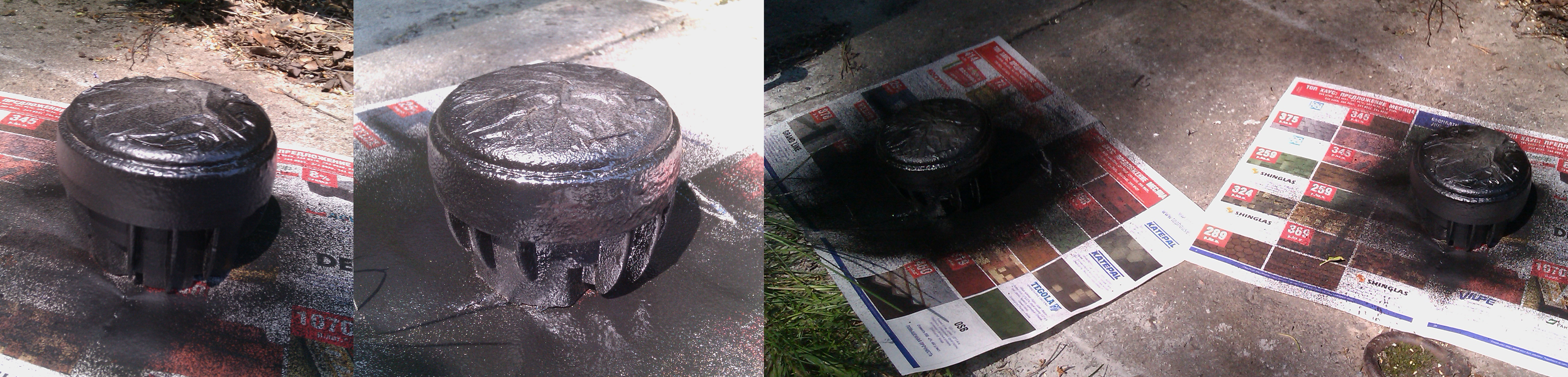

И получаем замечательный результат , так же были покрыты крышка и кронштейн крепления ПТФ
Снимаем скотч
Снимаем скотч
Наносим анти гравий в три слоя с промежутками в 15-20 минут после первого нанесения фару перевернуть лицом (стеклом) вниз и наносить последующие два слоя
Для нанесения был выбран анти гравий чёрного цвета, вот такой (понравился баллончик )
Затем фары были оклеены (стекла и отверстие под лампу) обычным скотчем, так как бумажный, намокал и отваливался, для нанесения анти гравийного покрытия.
После продолжительной очистки фар (замечу что стекла на ПТФ были заменены 1,5года назад из-за того что они полопались и были куплены от хонды ср-в диаметром 90мм)
начало начал )))
начало начал )))

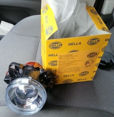

На всех фото, в теме, бампера с овальными отверстиями под птф, если не ошибаюсь, это после 99г., а кто-нибудь в бампер до 99г. ставил hella micro de, там и кронштейны разные.
Вот не знаю что лучше, родную одну заказать или пару hella micro за те же деньги.
Arhitektor
Сообщения: 317
Зарегистрирован: 22 ноя 2010, 21:52
Двигатель:: 2.4 MIVEC CVT бензин
Мой автомобиль(и):: Mitsubishi Outlander III 4WD
Откуда: Санкт Петербург
Поблагодарили: 7 раз
Re: Противотуманки. Ремонт. Тюнинг))
Сообщение Arhitektor »
Vant писал(а):На всех фото, в теме, бампера с овальными отверстиями под птф, если не ошибаюсь, это после 99г., а кто-нибудь в бампер до 99г. ставил hella micro de, там и кронштейны разные.
Ставь hella кто ставил давольны

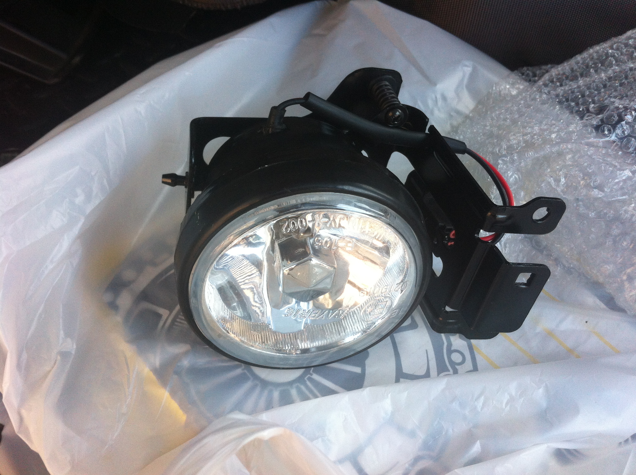

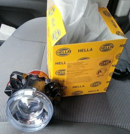

Алексей64 писал(а):Мало-ли кому интересно, перелопатил форум по ПТФ, хотел и Хеллу и Штатные, но что та зеленую не смог придушить. Пошел на рынок купил пару противотуманок за 800 руб. Поехал в сервис, господа огласили ценник в 5 круб за изготовление кронштейнов и подключение- ну про жабу уже написал...
Пошел в метизы купил кнопку - 25 руб, кронштейны -76 руб пара, 4 метра провода - 60 руб, крепеж(болты гайки) -15 руб. Зашел в автотовары купил гнездо предохранителя -25 руб, предохранитель 15А -3 руб, жигулевское стартерное реле с колодкой -115 руб. Вечерком взял пива -120 руб, тестер, изоленту. Приступил работе. Подключил кнопку к штатному разъему от противотуманок, собрал схемку, как в этой ветке, все работает.Общие затраты вместе с фарами -1119(+120 установка) руб. Если интересно могу фотки сделать.
+ 1000
Это ВЫ скорее всего купили "волговские" ПТФ....они четтко встают в овальные
отверстия бампера. Кронштейны под них также делаются элементарно...только
получаются разные...правому немного мешает бачок.
А так себестоимость вопроса действительно мегабюджетная..да и стекла у "волговских" ПТФ весьма дубовые

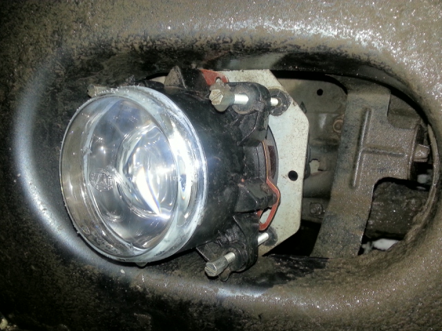

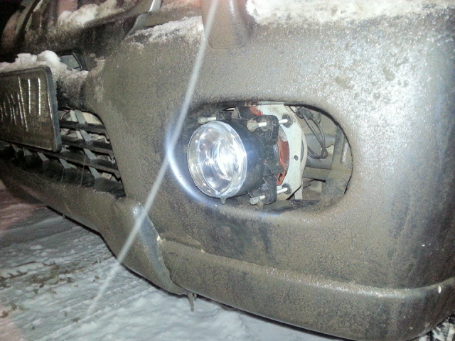

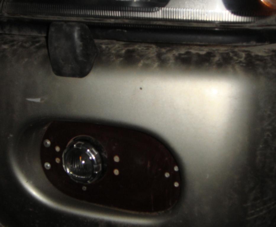

Немного подумав, и лишившись одной прекрасной ночью туманок(помогли), я решил что уже давно хотел вкорячить в машину, которая у меня появится. И так, вместо туманок я поставил модули ближнего света от Хеллы.Установка заняла день работы в гараже, со снятием бампера. На второй день ставил ксенон в них. Почему выбрал их, потому что ближний у машины плохой, а от туманок смысла мало. Теперь у меня четыре фары ближнего. Поставив Хеллу, я понял, стандартные фары не нужны вовсе. Свет отличный заливка световым пучком замечательная. В моих старых ПТФ стоял ксенон9так купил), пару раз включил, встречка обморгалась. А с этими модулями я никого не слеплю. Доволен до умопомрочения. Теперь осталось придумать крышку, закрывающую всё это хозяйство.
6G72, пулемёт,бодик 4 см, тапки-285/75 r16 STT, передний силовик, лебедь 12000, силовые пороги,

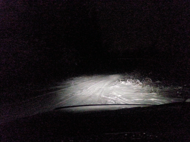

Вот некоторые сравнения.
Ближний с хеллой
Ближний с хеллой
Только ближний
Только ближний
Только хелла
Только хелла
Дальний с хеллой
Дальний с хеллой
Только дальний
Только дальний
Видно плоховато, но суть понять можно.

alex32397 писал(а):Вот некоторые сравнения.
все бы ничего, но защищенность при такой установки очень плохая, и грязниться будут очень быстро там(
но если авто не будет съезжать с асфальта то может и будут жить.
что показала эксплуатация?

asferrum писал(а):потом как-то вечером включил! ::-D: ::-D: ::-D:
Мне мастера, которые бампер меняли, зачем-то перевернули туманки кверху ногами (у меня Hella Micro DE стоят). И я их после этого тоже как-то вечером включил. :)
Смотрю - перед машиной большое неосвещенное пятнище, зато вперед лупят почти до высоты второго этажа. Пришлось лезть и опять их переворачивать в нормальное положение.

Здравствуйте,
Хочу поделиться с вами своим опытом в борьбе с ПТФ.
Как и многие, разбил стекло. Пока пытался заменить стекло, раздолбал всю фару насовсем:(
Заказал MT71-0200-L "фирмы" Norden за 1600рублей. (на фото).
Это не неоригинальная запчасть, это - подделка. И сделано топорно.
Однако, из 2х фар,новой и старой можно собрать одну более-менее нормальную, но поковыряться в ней придется.
Из отличий от оригинальной - нет резинки-уплотнителя под крышкой, вместо винтов саморезы, плотность силумина корпуса вдвое меньше, паз под скобу кронштейна несколько больше и фара болтается на нем, качество проводки отвратительное.
Впрочем, при наличии рук можно собрать ее весьма неплохо.
