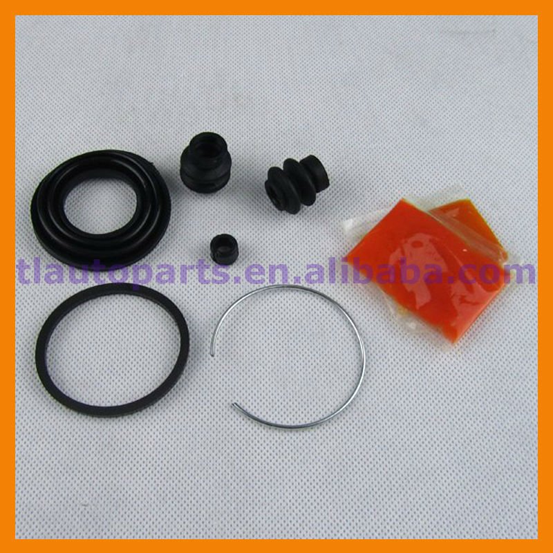

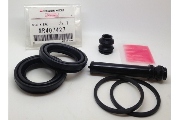

Ремкомплект переднего
Ремкомплект заднего
Ремкомплект заднего

задние надеваются на буртик. а передние вставляются внутрь в паз.
