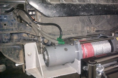

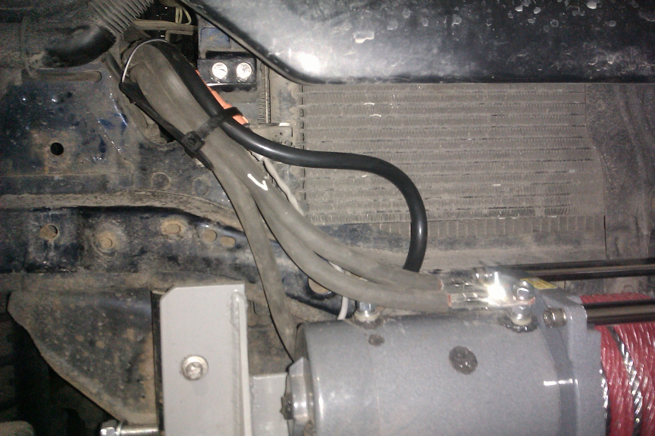

Представленный на моей фото выключатель плюса, T-max, по уверениям продавцов держит 450А. Поставляемый в комплекте провод тонковат, квадратов 25, не более.
МПС 2,5 4Д56Т, 2007г, GLS, цвет обычно грязный. Лебедка 9500. Nokian WR 235/75/16, Maxxiss Bighorn MT-764 245/75/16

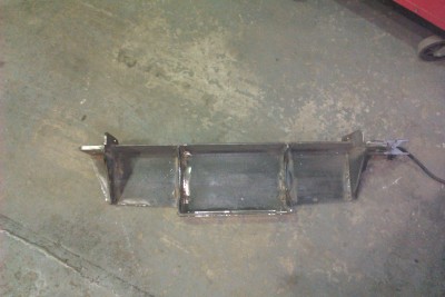

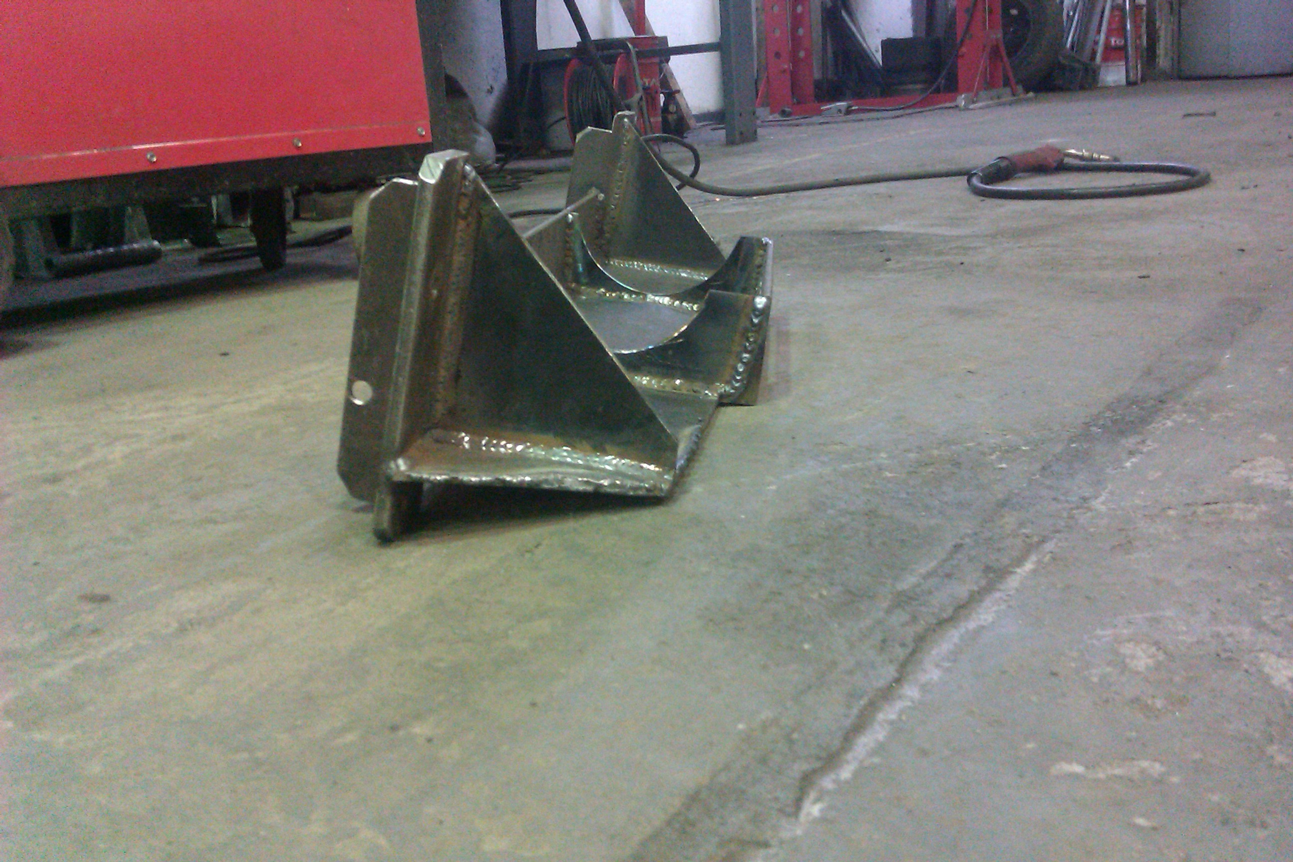

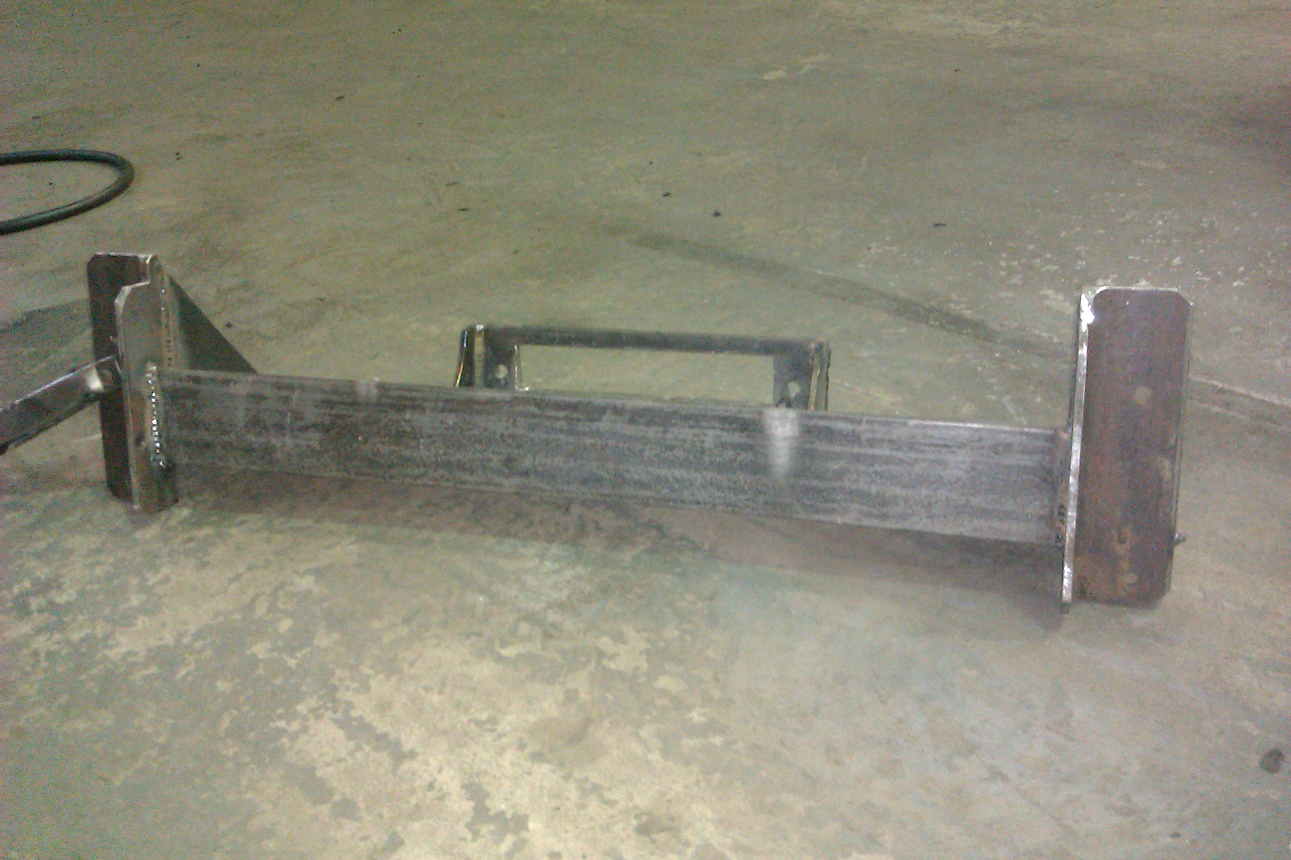

Покупать титан я и не собирался. Его есть возможность и так взять. Буду думать на этот счёт а пока сварю с холоднокатанной трёшки для тренировки и дизайна.

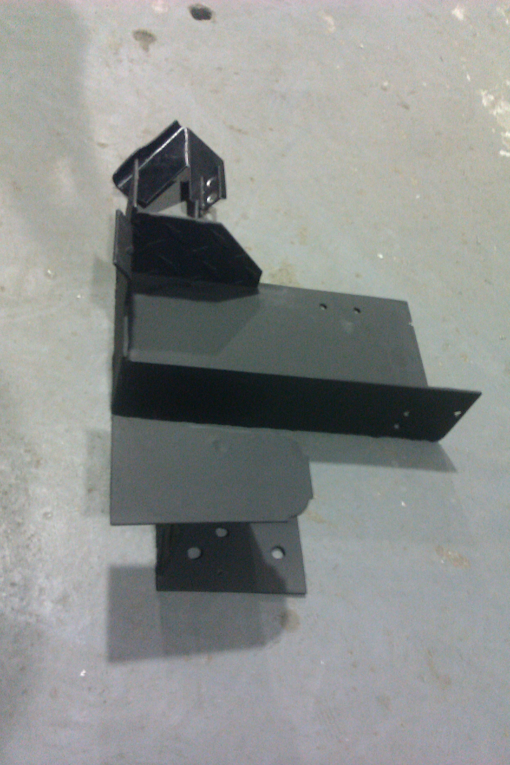

Наконец закончил варить кронштейн:

SDemon,

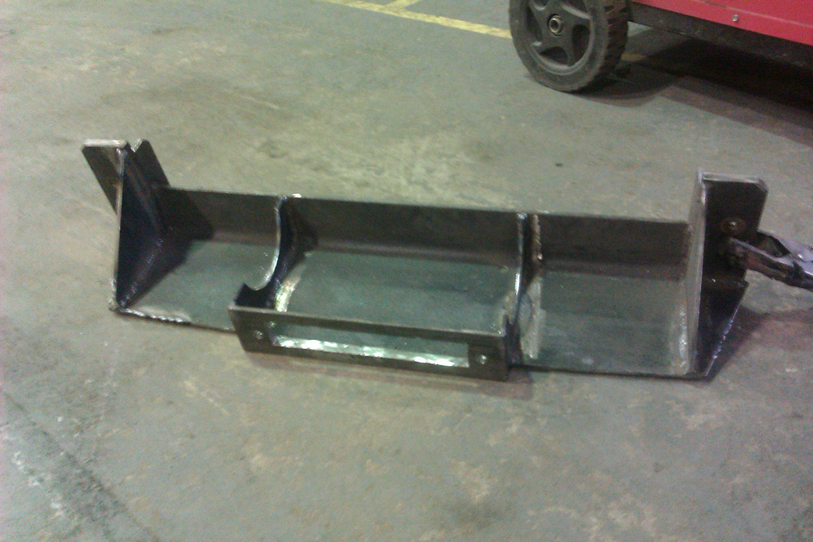

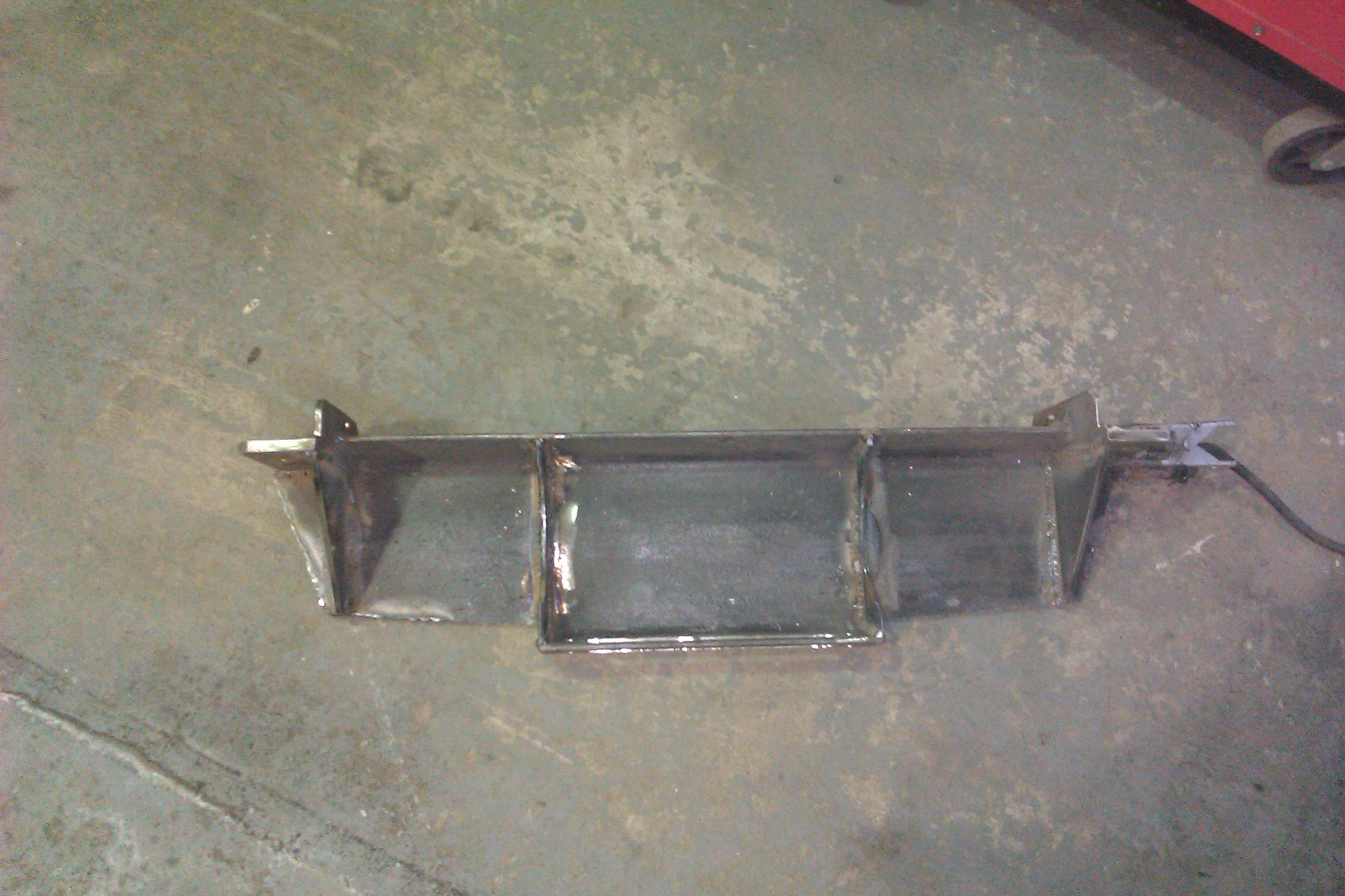

А теперь берем дрель и сверлим дырку в самой середине площадки

Ага,дрэлью и сверлом Ф 32Podzemshik писал(а):SDemon,![]()
проще болгарином дренаж выпилить квадратный)))

Re: Лебедка в штатный бампер Паджеро Спорт. Отчет с фото.
Спасибо засовет - не подумал.
Но как раз собирался насверлить кучу дырок ради облегчения конструкции.
Вот думаю - есть коронки ф от 19 до 76 - сверлил раму прицепа лесовоза толщиной гдето 15мм - на раз.

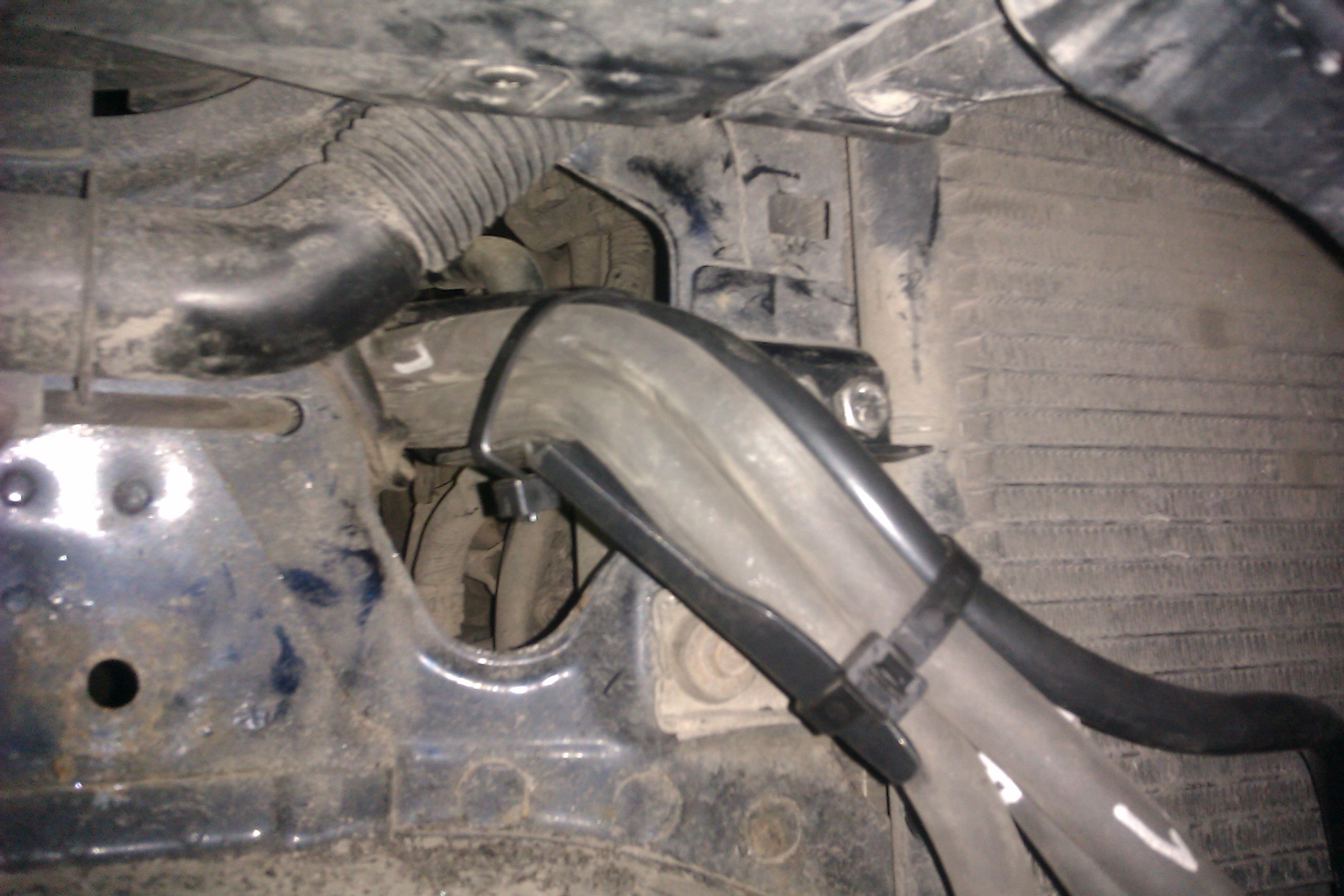

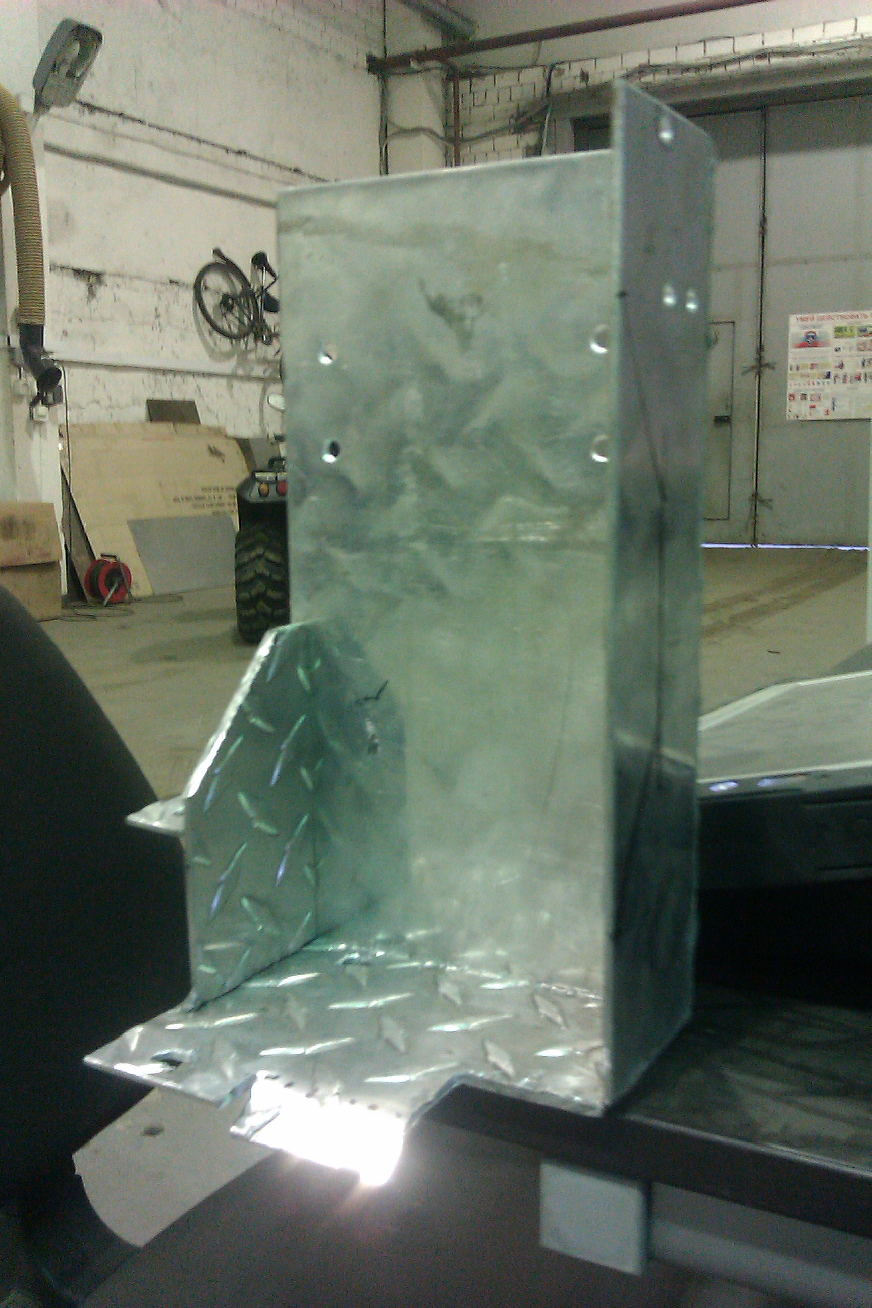

SDemon, на третьем фото не слишком близко отверстие к краю уголка?

Я думаю оно больше для страховки, но и как крепёжное будет. Болт М8 на растяжение 2тонны держит а тут четыре титановых M12 спереди + два сбоку - думаю прочности достаточно. Да и кронштейн в распор рамы получается. Отверстия под болты на 0.15мм просверлены меньше - немного забить придётся - зато нет боковых смешений и жеще конструкция + чутка усиление рамы.

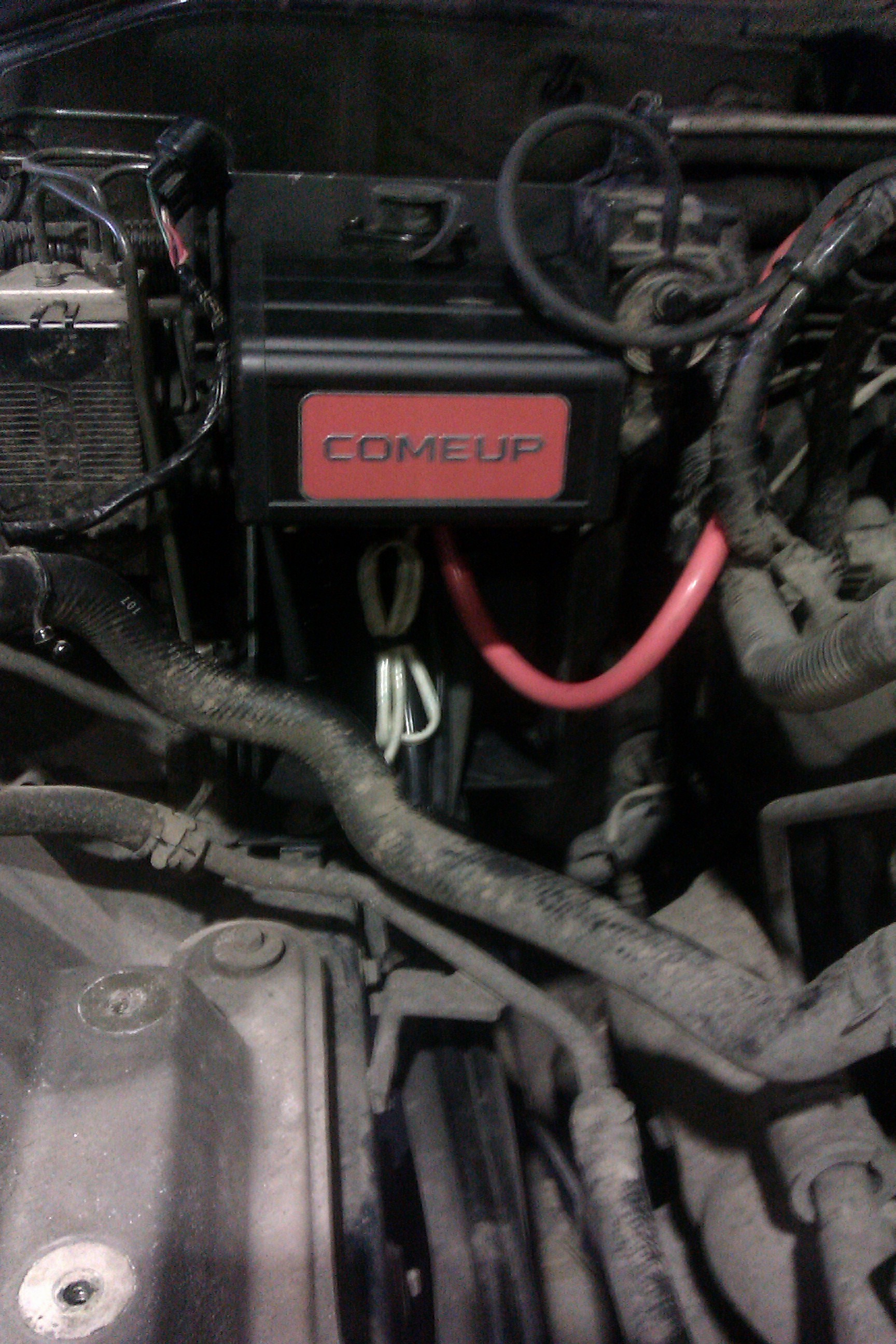

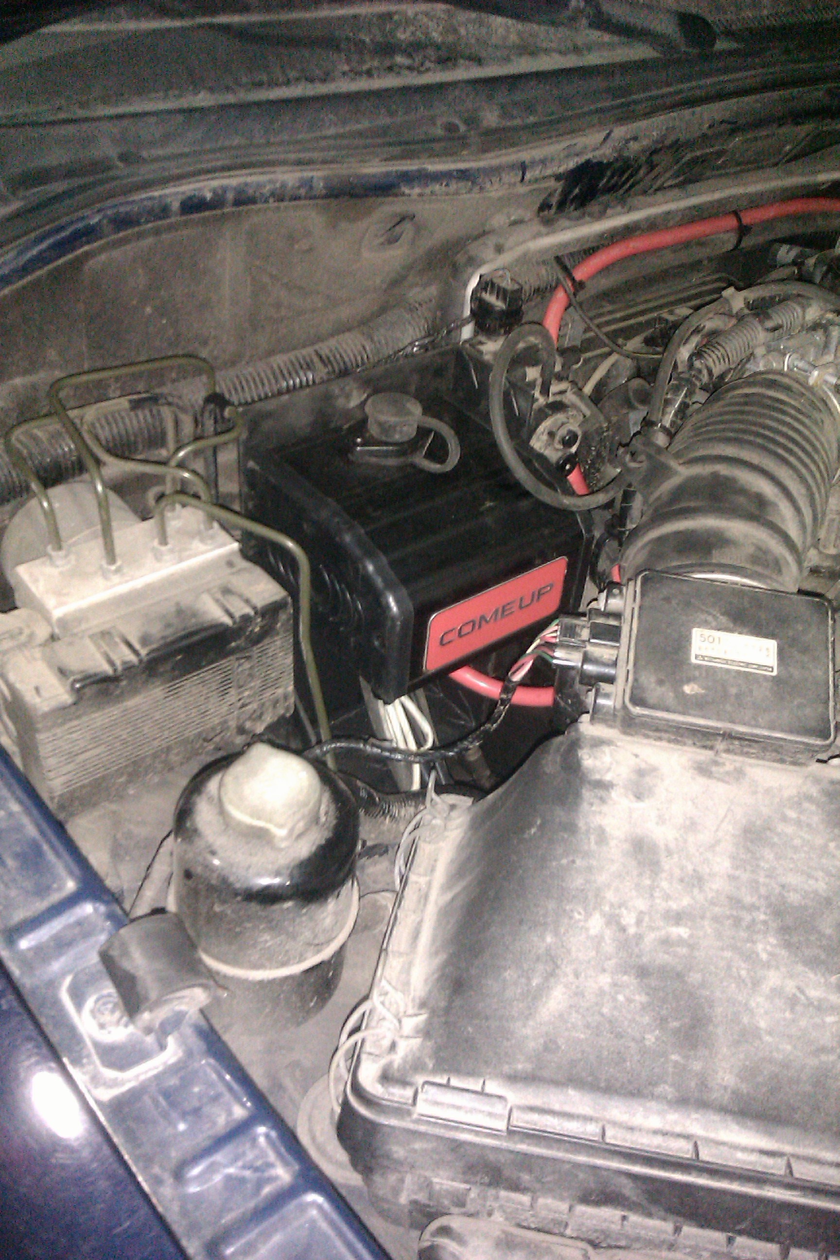

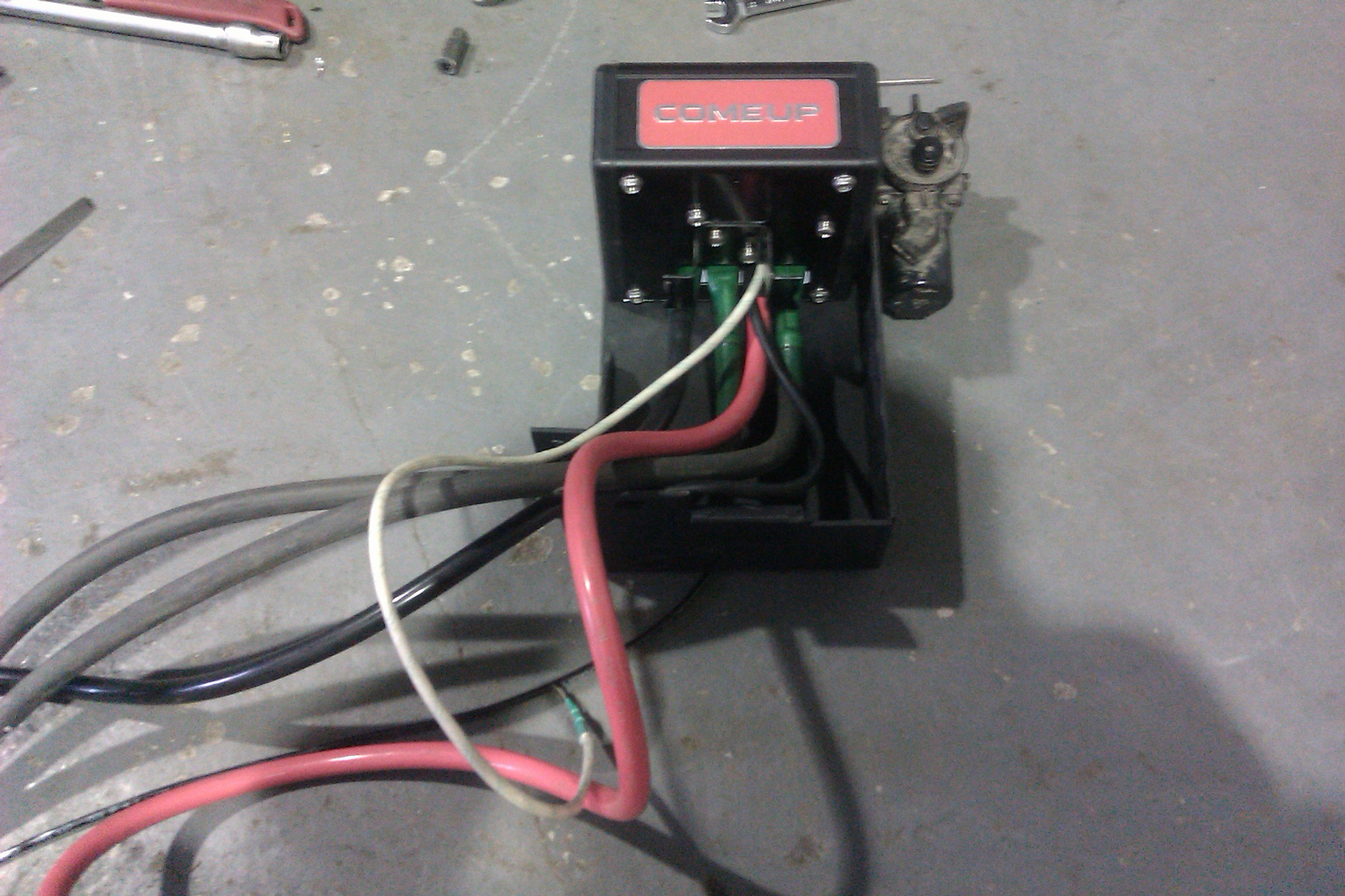

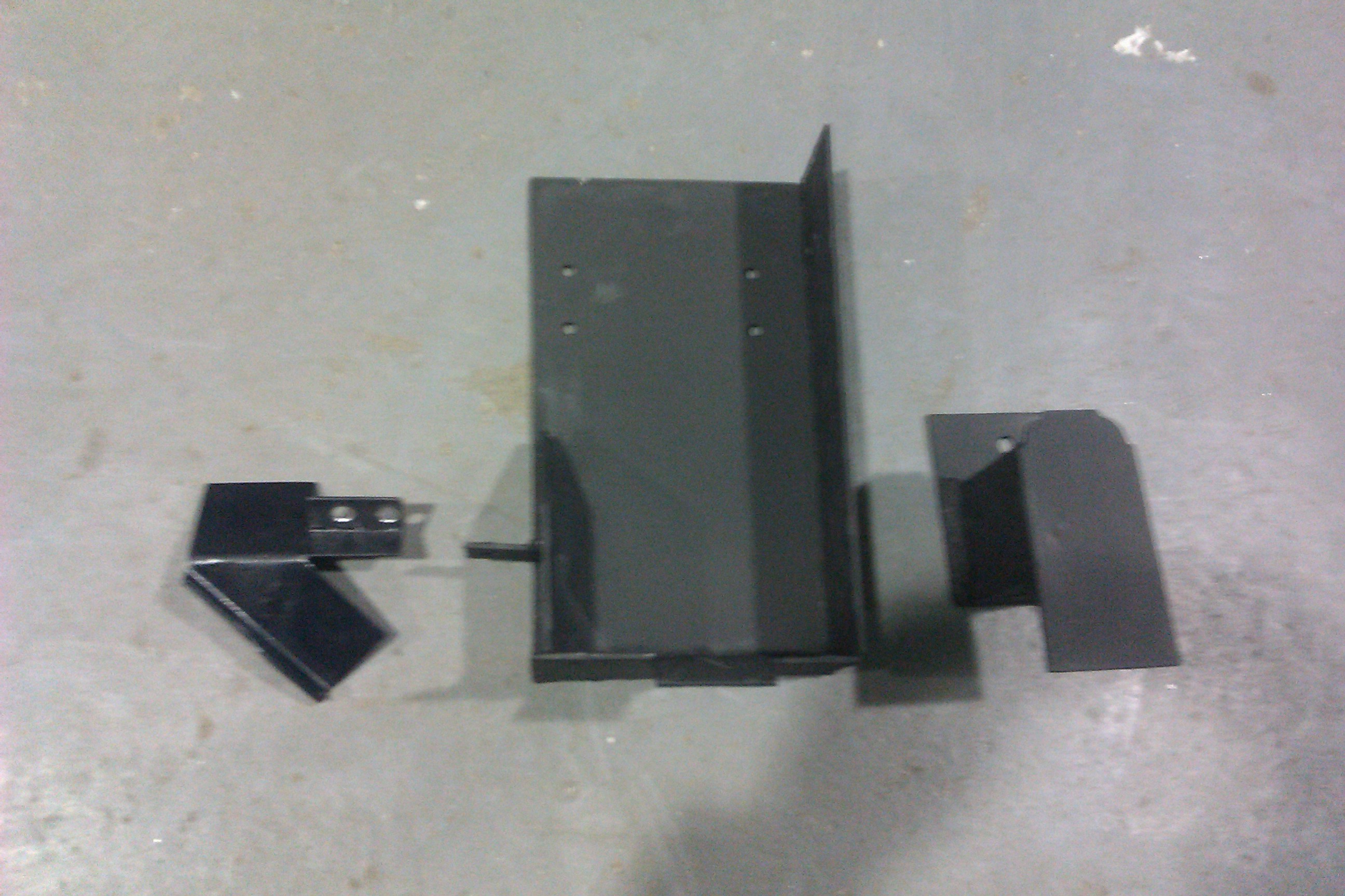

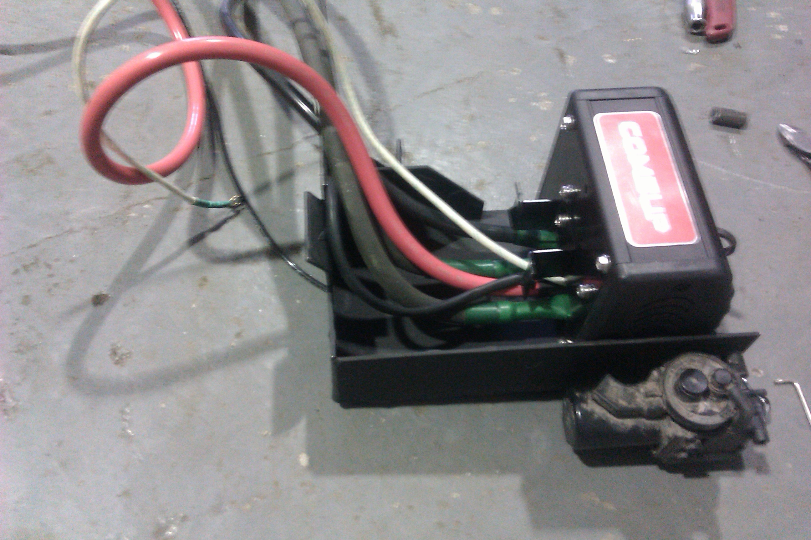

Так то решил блок соленоидов всётаки под капот ставить. На скорую хроньштеинчик сляпал. Потом покрашу и фоты на мафынке выложу.
MPS2 4D56
был P4, 4М41
был MMS 6G72
Электрик-диагност оф МВ
был P4, 4М41
был MMS 6G72

боюся даже спросить: а эт че ,люминь,че?SDemon писал(а):Так то решил блок соленоидов всётаки под капот ставить. На скорую хроньштеинчик сляпал. Потом покрашу и фоты на мафынке выложу.
Не ,ну че,при отделение от машин,лепетко тоже тянет))))
- SDemon
- Сообщения: 42
- Зарегистрирован: 04 июн 2011, 22:30
- Мой автомобиль(и):: Pajero Sport 2
- Откуда: Питер
- Откуда: Питер
Извиняюсь но не совсем понял сленг.
Да люминь. По чечевице и цвету понятно.

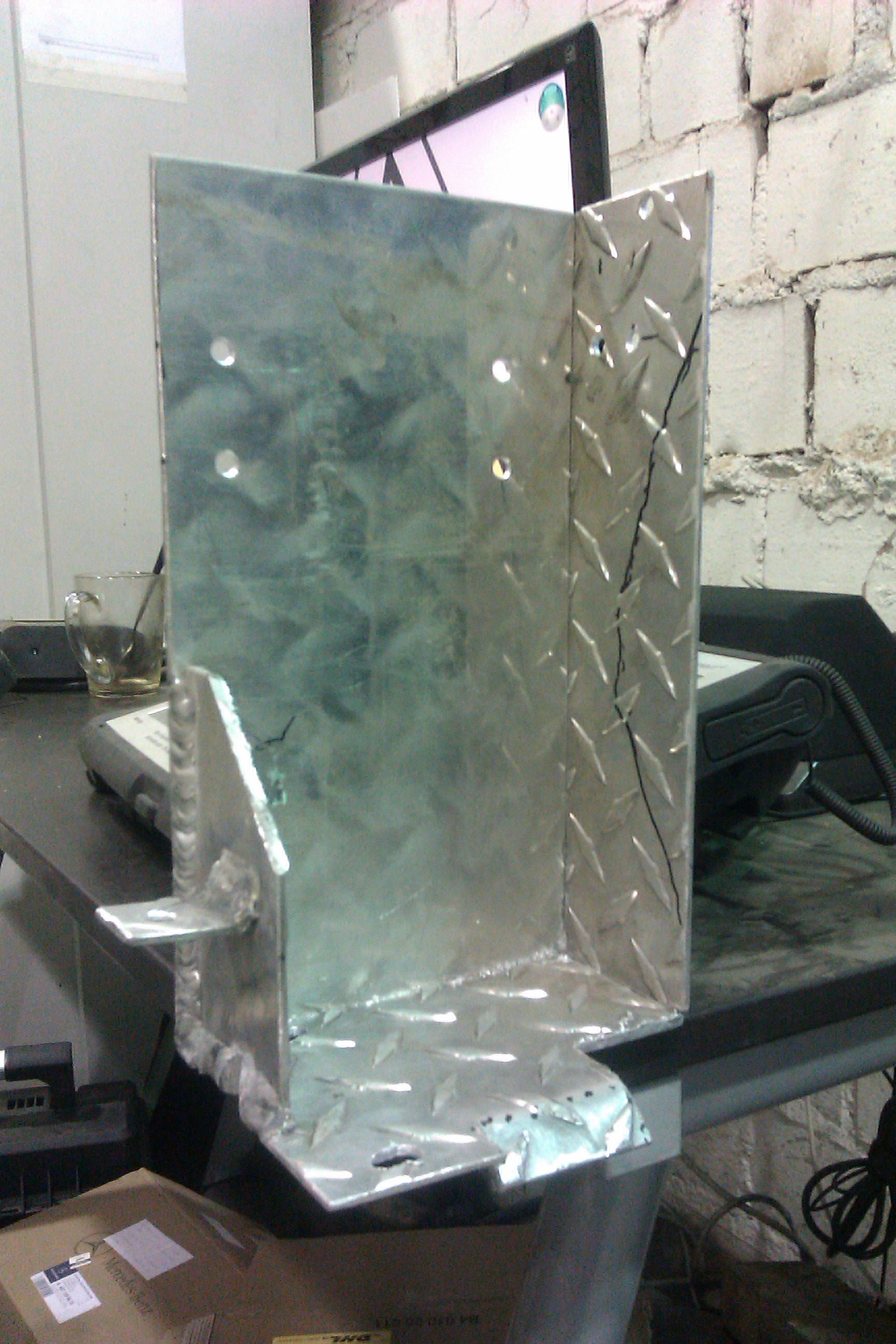

когда лебедка,прорежет в люмине ,вместо круглых отверстий- овальные= отпишисьSDemon писал(а):Извиняюсь но не совсем понял сленг.
зы 4 мм по фотке= данунах,поверь,порвёт!

Не порвет, это у него кронштейн для блока соленоидов!МШУ писал(а):когда лебедка,прорежет в люмине ,вместо круглых отверстий- овальные= отпишись
Площадка для лебедки несколькими постами выше, она стальная!SDemon писал(а):Так то решил блок соленоидов всётаки под капот ставить. На скорую хроньштеинчик сляпал.

УПСС,дико извиняюсь!голова была забита другим,думал,что это недоделанная полка под лебедку(((((
Хе-Хе-Хе!!!))))))

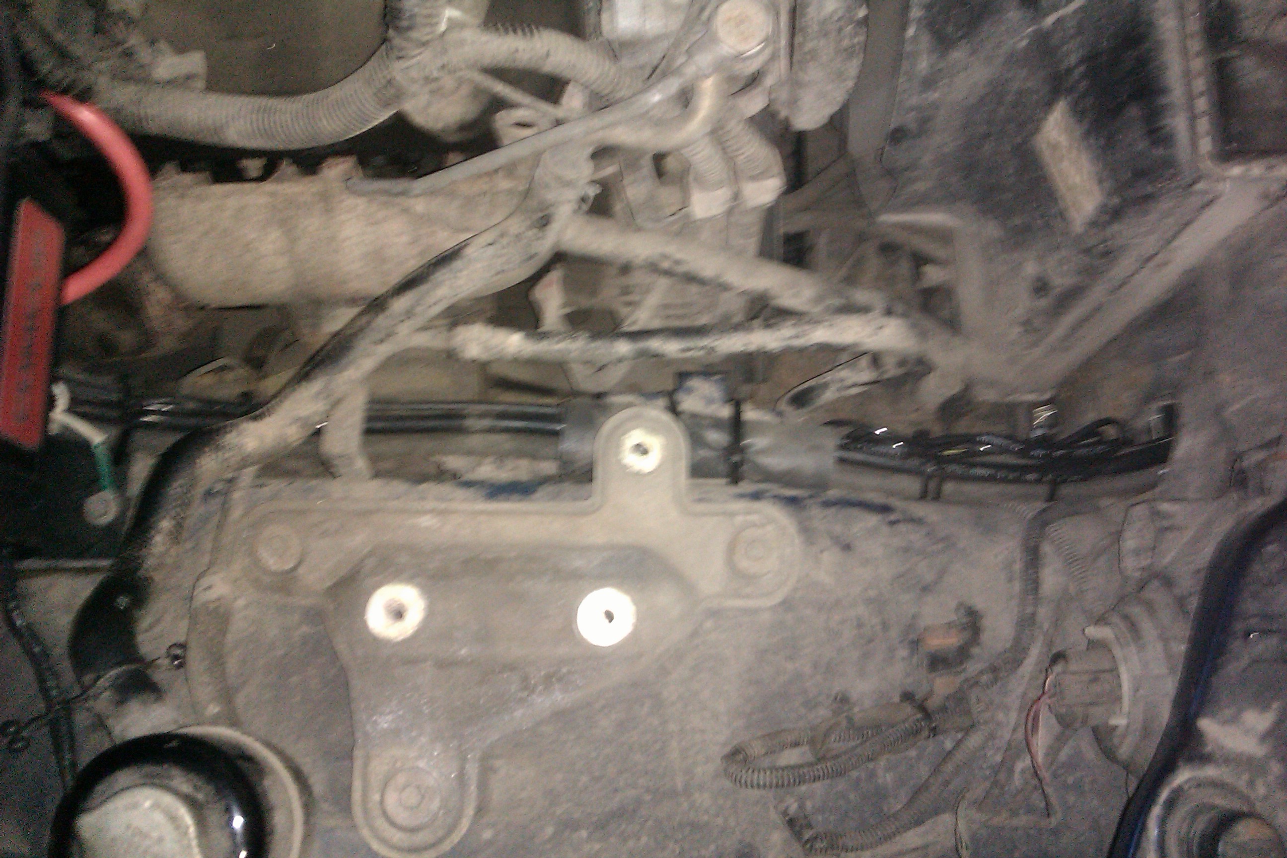

Энто кронштейн для соленоидов будет стоять тама где у дизельных АКБ а у меня там чутка свободного места и АБС стоит

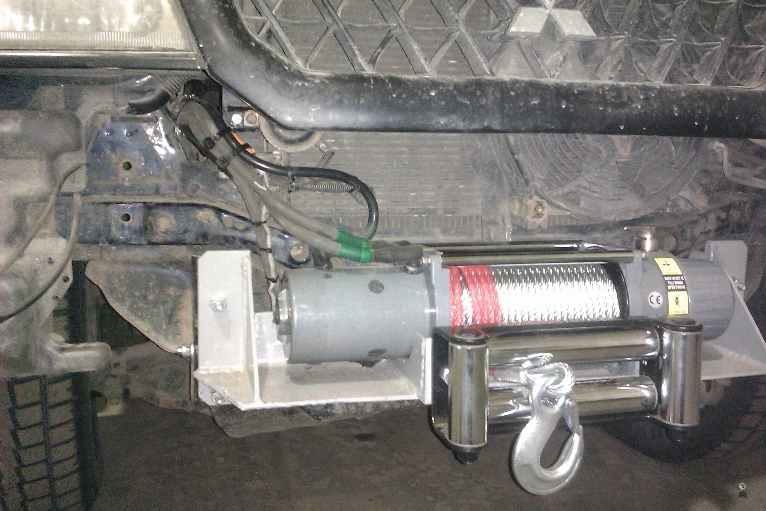

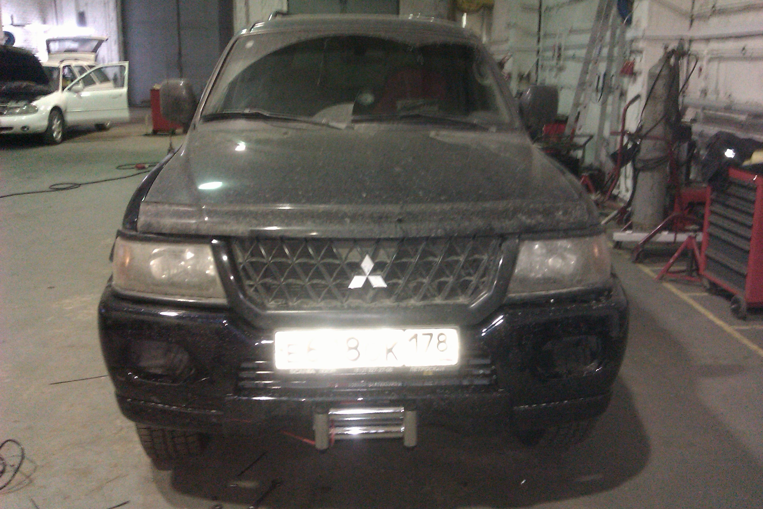

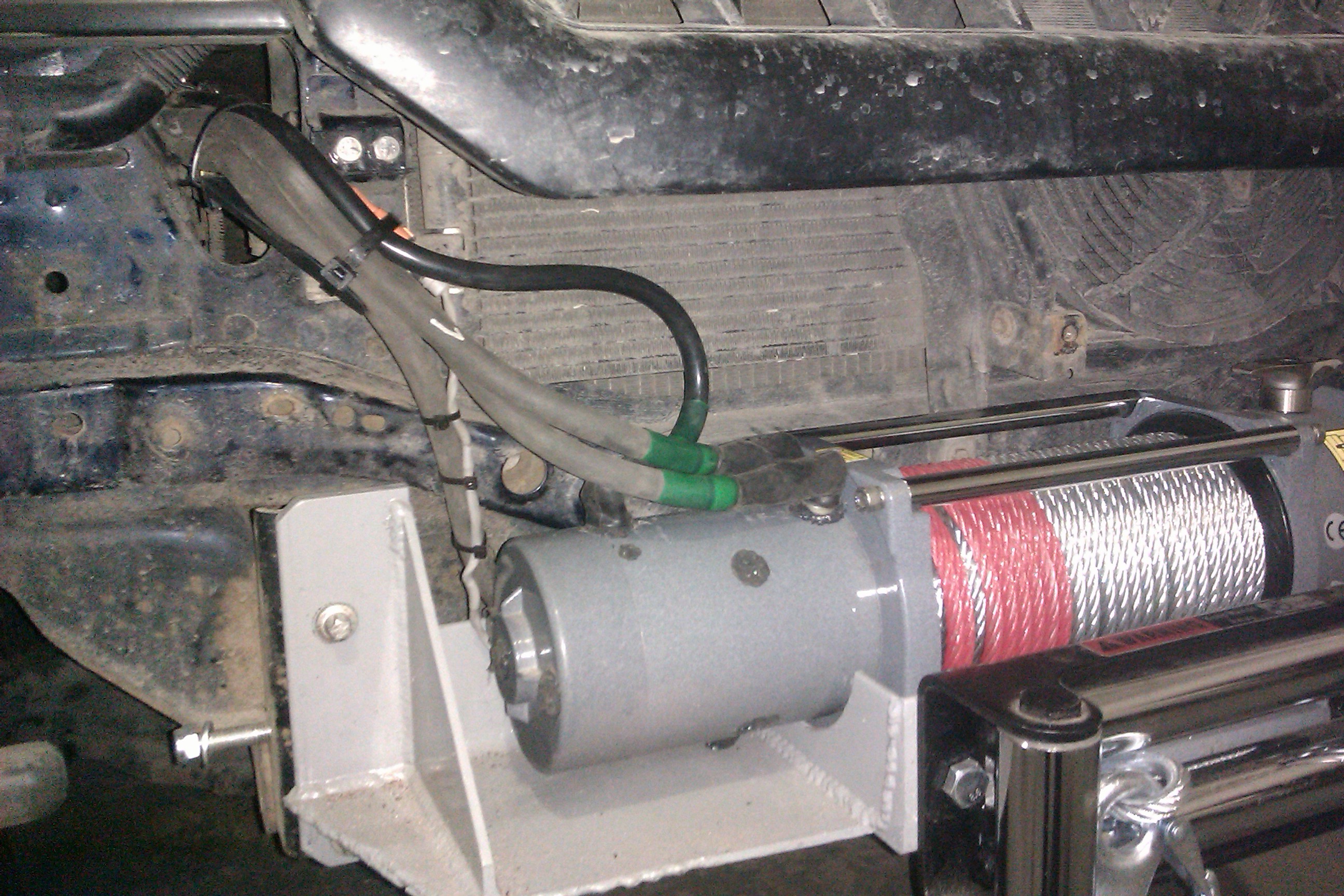

Ну наконец-то я её внедрил!!!)))
Фоты СОРИ немного смазанные - руки тряслись от превкушения будущего использования данного девайса.
Усе хроньштейны с люминя, проверены на прочность собственным весом.
Пробовал тащить MB Actros Megaspace - Легко!!!)))
