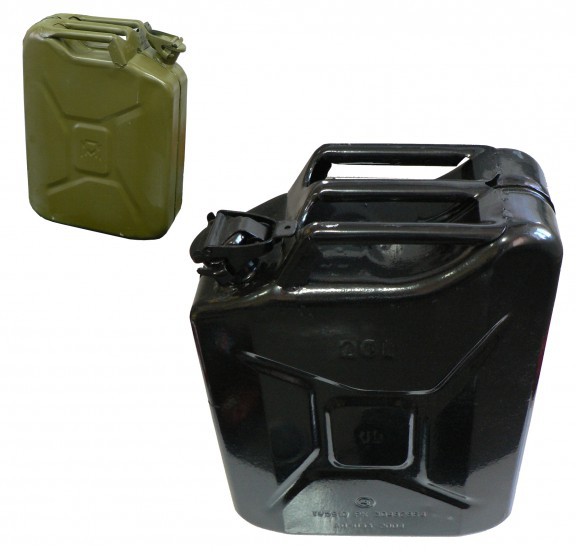

В салоне неделю лежали две русские железные канистры по 20 литров ибо хорошо входят за передние сидения
именно такие как на картинке (чёрная и зелёная)
Во владе неделю стоит жара 27-30. В салоне (если авто стоит весь день на солнце) по заверению термометров темпер доходит до +70.
Ни вздутия,ни запаха (возможно из-за того были полные под крышку). Правда когда открывал доливать,то делал это на улице ибо пары аж бенз при открытии выплёскивали
Ежели их ложить на багажник (то только на время поездки ибо ежели оставить,то украдут), красить в белый цвет обязательно,либо люминь,но у них пластиковые крышки слабое место.

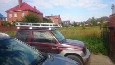

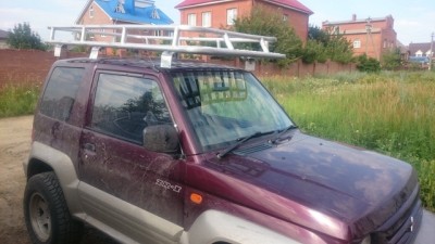

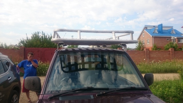

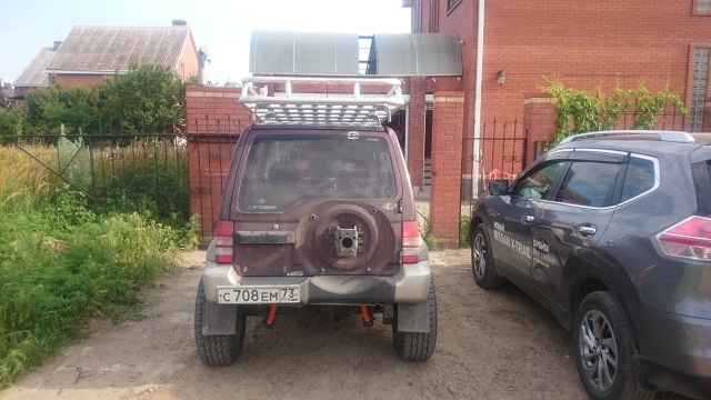

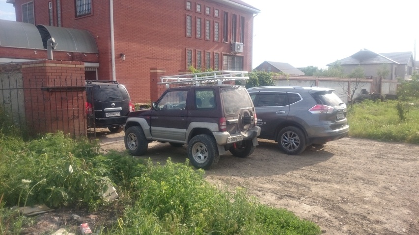

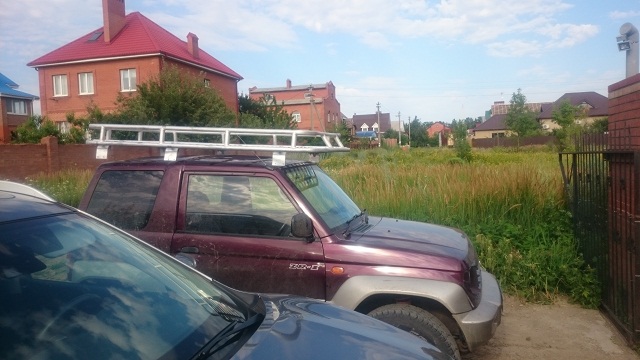

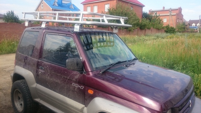

Ну что же)) подниму НИКРОтему!
Вощемта.... поставил я себе ГАЗ , лишился нижней части багажника, ну хрен с ним!!! все равно толку нет) , а в экспедиции тянет все сильнее и сильнее. По случаю вспомнил что у друга стоит, не пригодившийся и не сильно понравившийся, экспедиционник для патфайндера! Придумано- сделано! поехал к нему водрузил на джуню.... А вдруг!!!!!.. Все может быть!!! он же не такой большой на патфайндере был, всего 2 метра в длину и 1 в ширину!
Вобщем гляди те фото! Так как релинги еще не поставил ,багажник стоит на своих упорных ножках, немного перекошено правда....
Интересно ваше мнение! кто что думает???
Багажник нужен будет для перевозки всякого, для установки всякого, короче в походы! На каждодневную езду, думаю буду снимать

Продать от пасфайндера и купить нормальный)

тот который для джуни делают - маленький совсем!

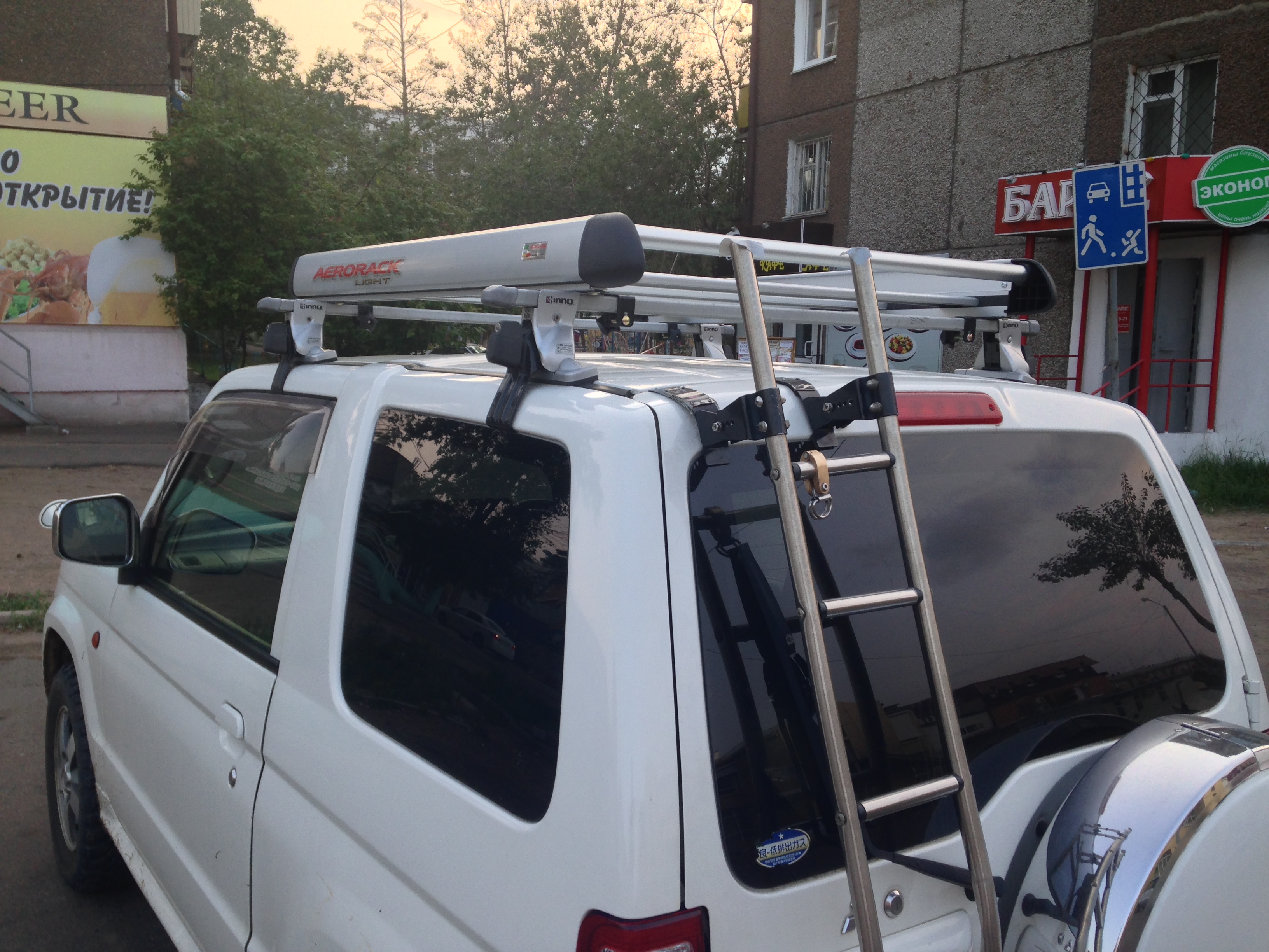

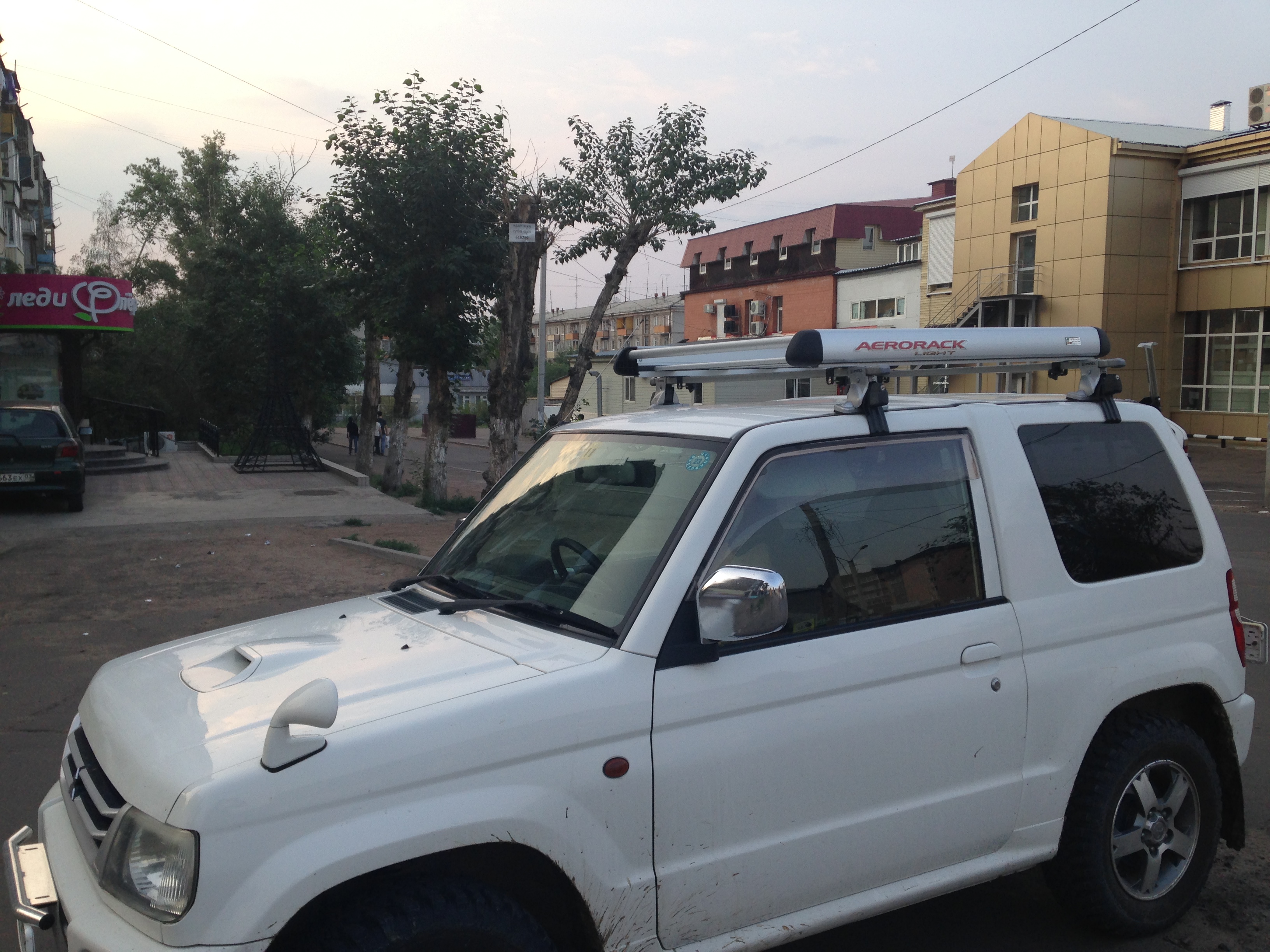

Если кому надо, вот так выглядит миник с одним из самых распространенных китайских багажников Aerorack:
Поперечины INNO (точную модель можно узнать на их сайте подбором по машине).
Сначала планировал экспедиционный багажник с люстрой, но они дороже и тяжелее. Если понадобится люстра то можно сместить багажник назад на поперечинах, добавить еще одну поперечину вперед и на нее установить доп свет.

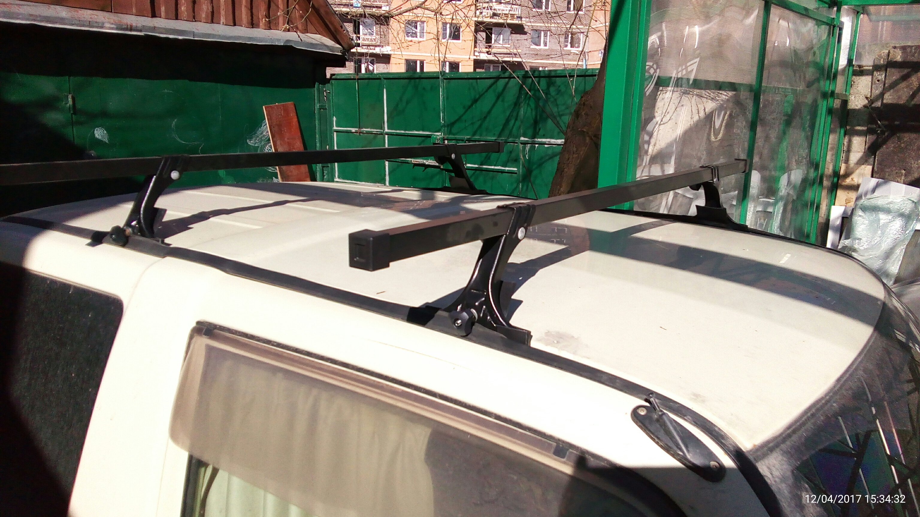

вот такие поперечины поставил, зацепил за штатные зацепы, которые под уплотнителем. уплотнитель канеш пришлось изогнуть, но несмертельно. держатся крепко.
