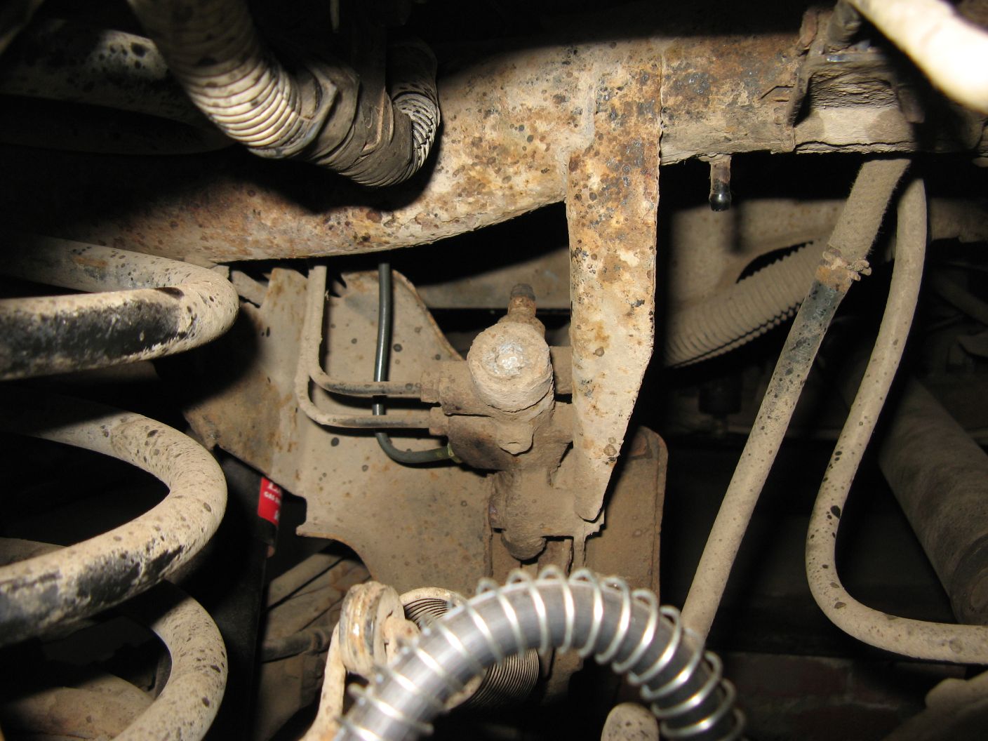

mitjaich писал(а):так за трубки ни кто ни в курсе? а то у меня там такой колхоз намучин!
На фото новая трубка идет назад, к тройнику, и далее к рабочим цилиндрам. Старые трубки - длинные, идут вперед. Какая куда - еще не изучал, поскольку не менял еще. Руки не доходят, трубки новые оригинал куплены давно, лежат, ждут.

спасибо! значит (от рычага): 1-выход на мост,2-вход с АБС, 3-с прокачкой от тройника с переднего контура! вроде так?

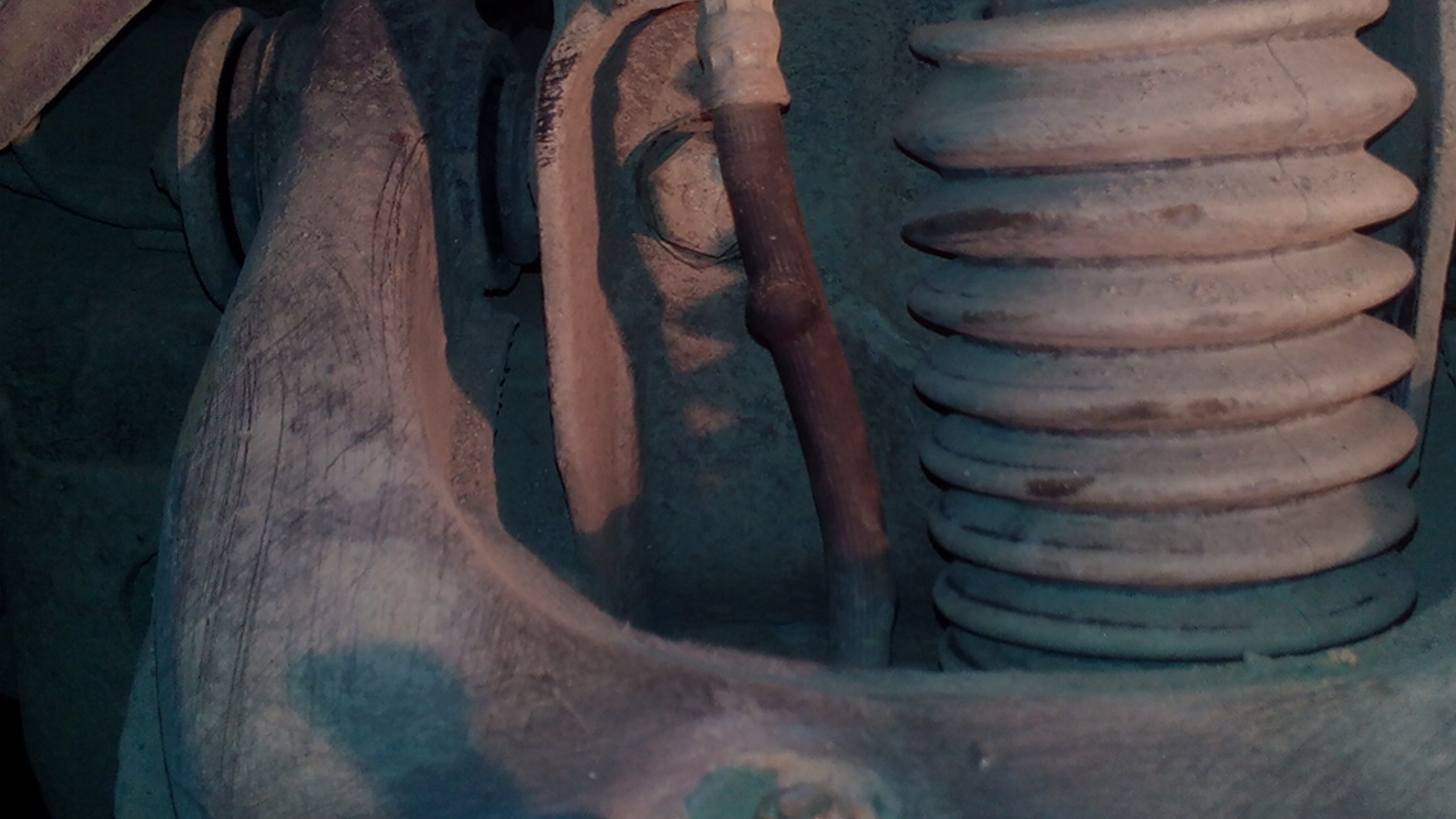

У кого стоят тормозные шланги NK советую проверить.У себя сегодня обнаружил вот такое на всех передних пробег десять тыщ. хорошо вовремя заметил. :) :) :)

mitjaich писал(а):спасибо! значит (от рычага): 1-выход на мост,2-вход с АБС, 3-с прокачкой от тройника с переднего контура! вроде так?
Именно так. сам недавно колдуна менял.

sas788 писал(а):У кого стоят тормозные шланги NK советую проверить.У себя сегодня обнаружил вот такое на всех передних пробег десять тыщ. хорошо вовремя заметил. :) :) :)
Блин, заказал NK шланг в оплетке назад к мосту который, фотка расстроила.

Передние коротенькие шланги NK долго не живут. Тоже убедился.
Все остальные NK до сих пор живые.
