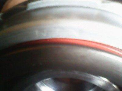

сфоткал свой выжимной,у меня не KOYO,а именно Exedy.
железный.
Люблю жизнь!
С уважением,Юрий.

asferrum писал(а):сфоткал свой выжимной,у меня не KOYO,а именно Exedy.
железный.
А фото самого подшипника можно? что на нем написанно?

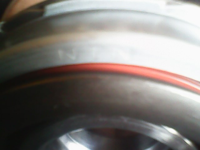

Кстати в коробочке выжимного EXEDY у Вас лежит тоже подшипник KOYO? Что написанно на самом выжимном?
вчера был в гараже(извините за задержку долгую),в коробочке лежит подшипник NTN.
видимо Экседи ими комплектует сцепу,но зачем-не понимаю.
покупал я разнобросом,т.е. не "комплект сцепления BRG и тыды...",а именно по отдельности.
нафига продавать NTN под брендом Экседи?
Люблю жизнь!
С уважением,Юрий.

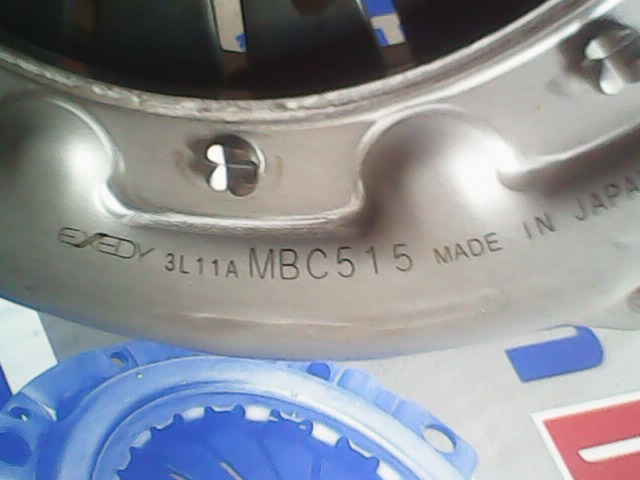

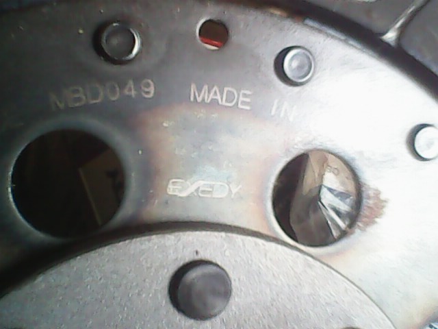

pavpav писал(а):Вот что пришло, забрал в экзисте:
Как видно из фоток выжимной EXEDY - это KOYO с наклейкой EXEDY.
Не ожидал что сцепление у дизельного МПС1 такое маленькое, как на седане D класса.
у меня корзина тоже 515-я,но с гравировками красивыми,и на диске тоже гравировка Экседи,только у меня он MBD049.
фото с мобилы,сорри.
Люблю жизнь!
С уважением,Юрий.

asferrum писал(а):нафига продавать NTN под брендом Экседи?
Фирма не делает подшипников, а закупает их у производителя подшипников.
Если ты покупаешь оригинальную деталь в коробочке Мицубиси, она же тоже не всегда сделана на заводе Мицубиси
Так и тут, для удобства клиентов поставляют подшипники под брендом Экседи :)
