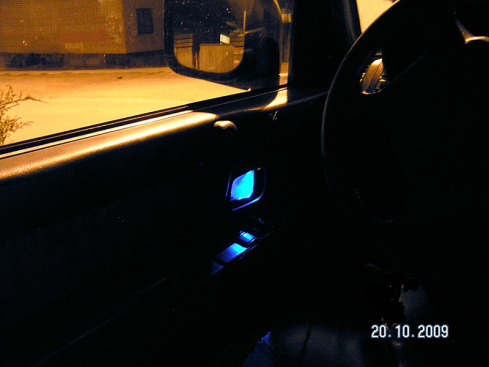

levos
- Сообщения: 3
- Зарегистрирован: 28 авг 2010, 12:32
- Двигатель:: дизель2,5
- Мой автомобиль(и):: поджеро спорт 2,5д ат 2010
Re: Светодиоды, чтобы руки не скучали!
скинул фотку чуть повыше может поможите с подсветкой дверных ручек...
- JohnLord
- Сообщения: 142
- Зарегистрирован: 23 апр 2009, 23:18
- Откуда: 34, Волгоград
- Поблагодарили: 3 раза
Это я и так вижу, что я делал! А не понял я, что за авто "нмпс" и какие ручки в нем стоят! На той странице вроде подробно и на фото есть, куда вставлялся светодиод, а резистор подбирался по месту.levos писал(а):скинул фотку чуть повыше может поможите с подсветкой дверных ручек...
Скоро совсем похоладает и начну пересветку Терракана...
P.S. Понял! "НМПС" - Это Новый ПаджероСпорт?! В любом случае надо снимать ручку и смотреть наилучший вариант размещения светодиода. На Терракане ручки тоже другие, буду прикидывать, зато подсветка кнопок на всех дверях! Не надо теперь на стеклоподъемник запитываться...
