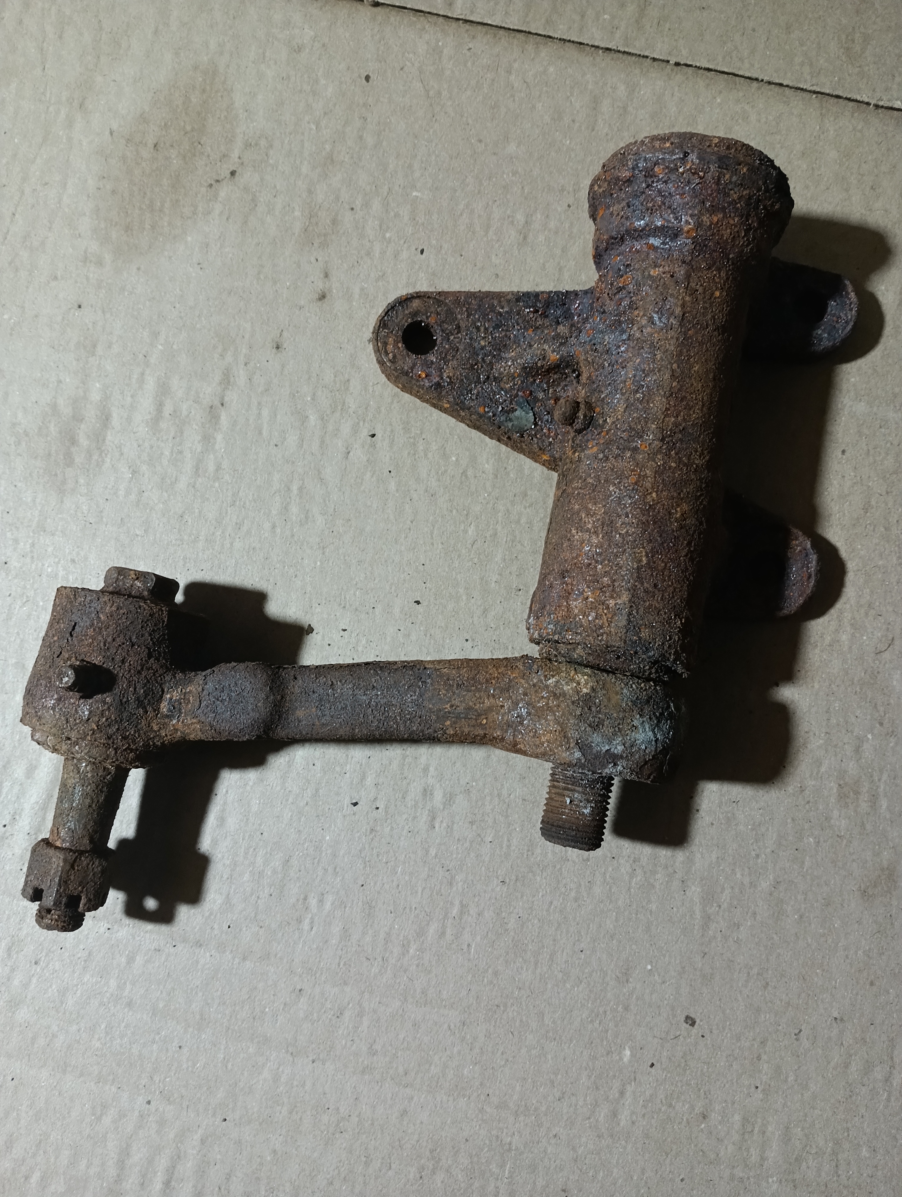

Fox414, здравствуйте , подскажите пожалуйста в каком месте лучше просверлить и нарезать резьбу , чтобы установить тавотницу на палец сошки и на сам маятник .

На ржавоту не смотрите. Маятник побывал в пожаре
