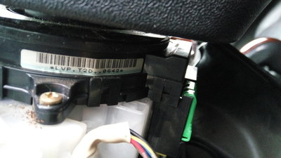

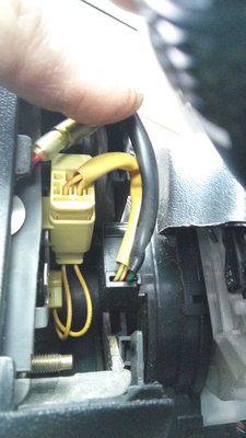

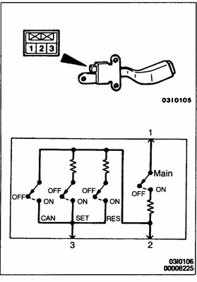

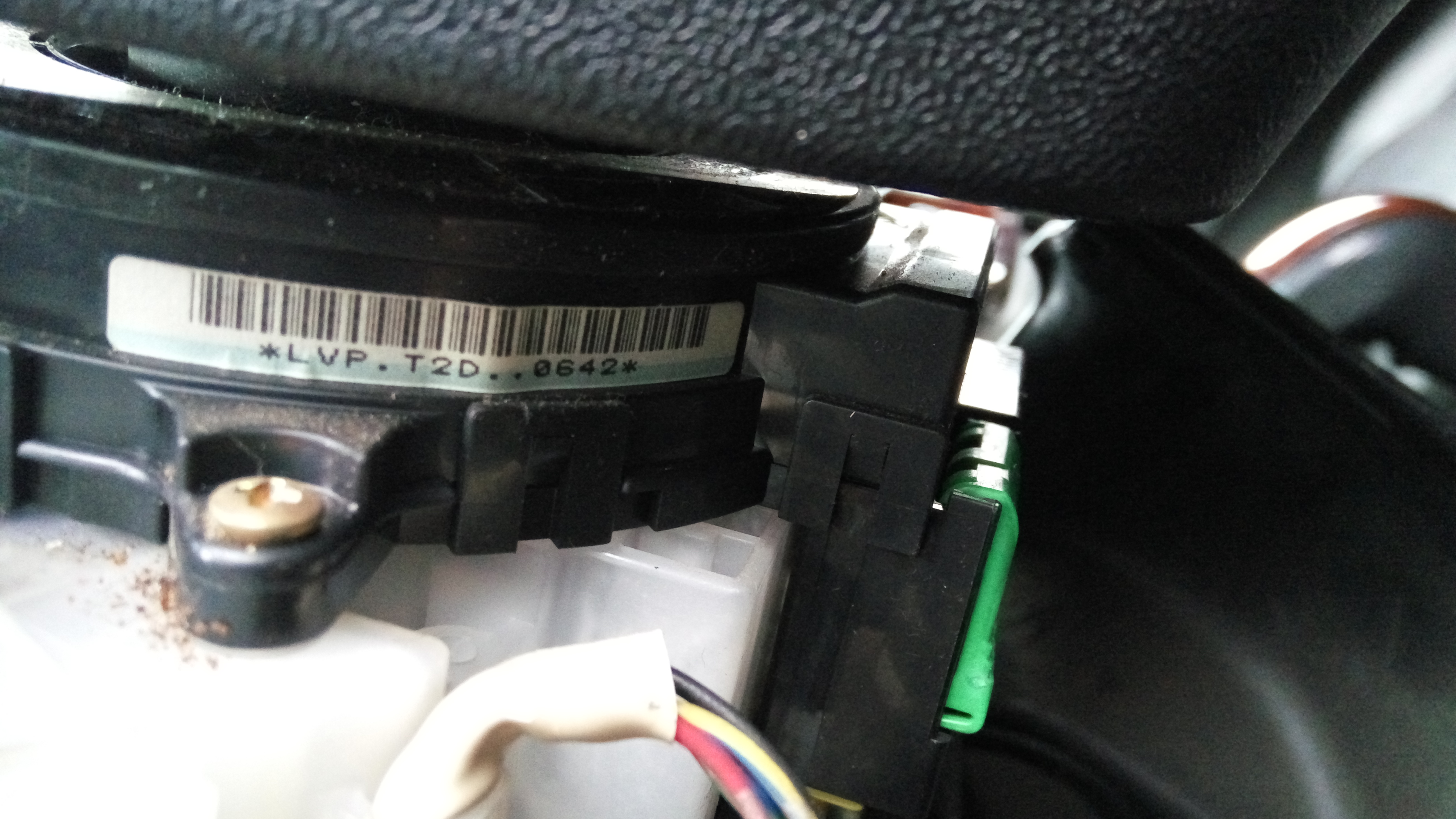

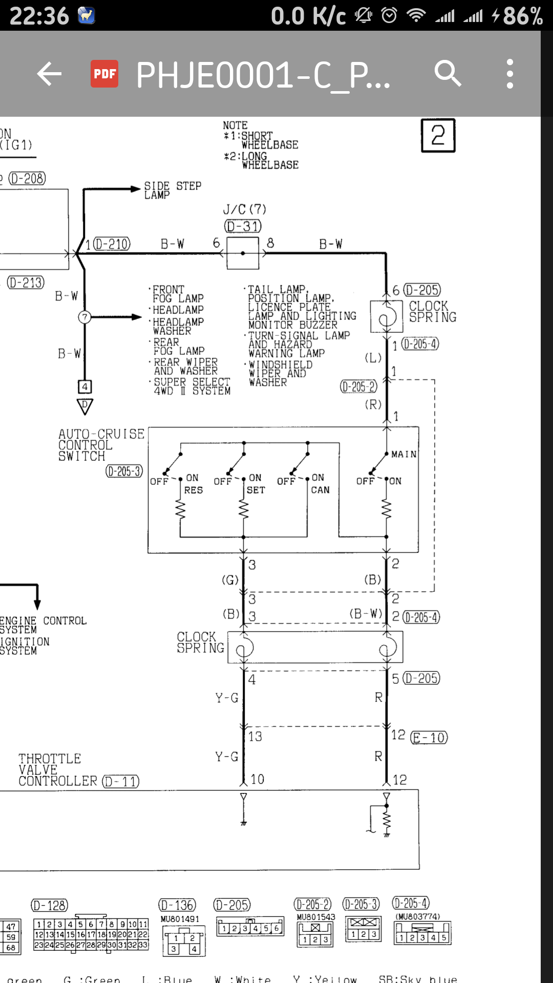

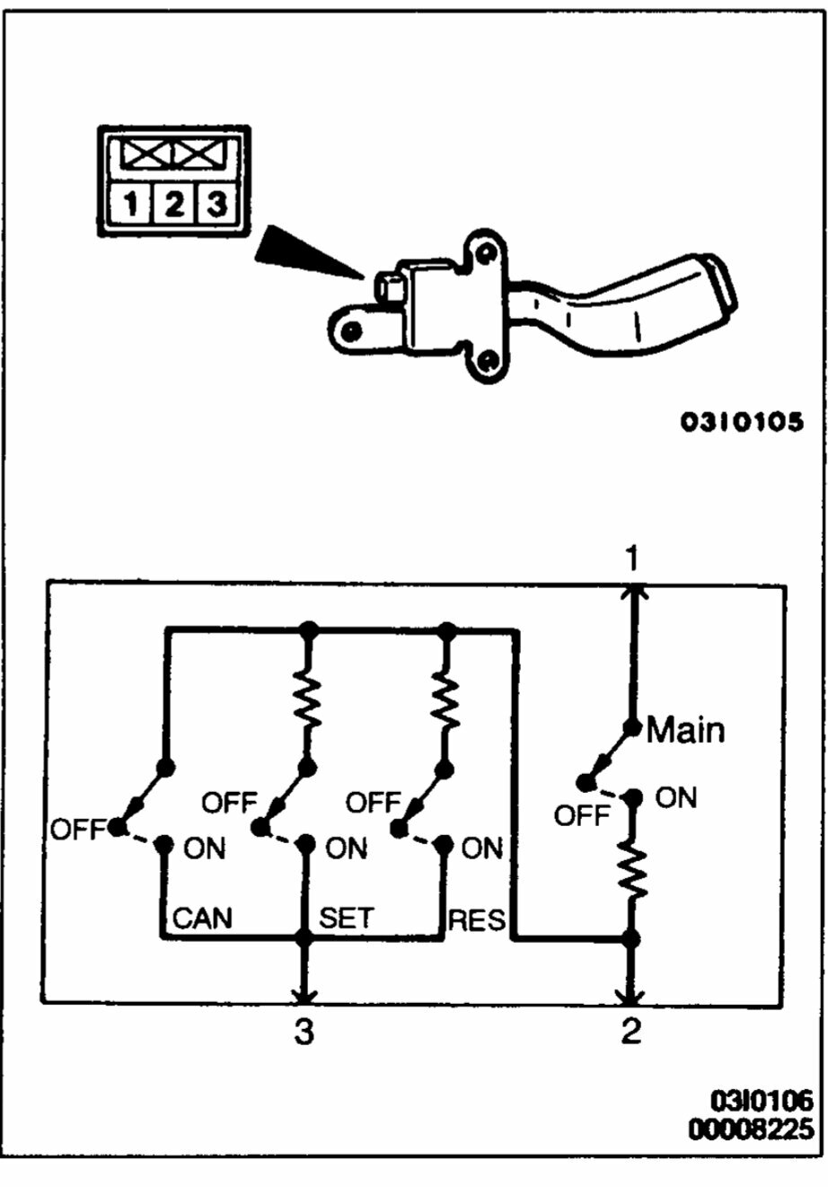

Приветствую..
Решил дооснастить тоже круизом, но возникла заминка.. Тему покурил, но не нашел ответа. Авто П3 3,5 АКПП.
Полез смотреть разьем под рулем и увидел, что у меня черный разьем на 6 контактов с 4-мя проводами(3 -- 2 пустых -- 1). Два из 3-х -- это "+"и"-.
Покурил книжку, нашел схемку кнопок и увидел, что там используеься три провода на ручке, а не 2 -- как описано на соседнем форуме и здесь..
Как поступить..?
ЗЫ.. Фото прикрепил..
Как поступить..?

Re: Дооснащение круиз-контролем.
т.е. схемка кнопок, которую я выложил не подходит к авто..? (Эта схемка с книжки родной), а использовать схемку с оутлендера.. Просто пока делаю навесные кнопки для проверки и в замешательстве, какую схемку разводки использовать.. Просто у них разные номиналы резюков и разводка..технотол писал(а):делай как описано. 2 провода задействовано. только улитку аккуратно паяй...
На черном разьеме какие провода использовать..? Управляющий "+" или "-" Или 2 свободных от напряжения провода..
Внизу на скрине разводка моего разьема.. Что из них будет круиз..?
И еще.. Можно ли проверить улитку на кол-во дорожек не снимая ее..?
Спасибо.
ЗЫ. При тесте приборки при заводке лампочка круиза тестируется(загорается)..? Или она горит только при включении оного..

при заводке лампочка не тестируется.
два провода, т.к. идет управление сопротивлениями. сопротивления в рычажке и кнопках на руле разные.
делал 2 года назад, про черный разъем ничего не понял.
Черный разьем -- это у мну тот, с которго бибика идет и 4 провода еще, фото его выше, а распиновка в след. сообщении..Разьем стоит после улитки в колонке..
До улитки, в руле, есть разьем на 3 контакта...
По эл.схеме круиза у мну управление так же идет по 3-м проводам.Один изних включает функцию, один общий, а по третьему res, set и cancel.. Я в ступоре..
Если использовать схемку с оутлендера, то на какие провода разьема после улитки садить ее.. Или до улитки(в руле) на какие 2 из 3х садить.. Повторюсь, я собрал на "коленке" кнопки и хочу проверить работу до покупки родной ручки..
ЗЫ. Цветовая маркировка проводов то же совпадает с электросхемой..
дополню про авто: П3 2003 рестайл(?) 3.5 ГДИ АКПП.

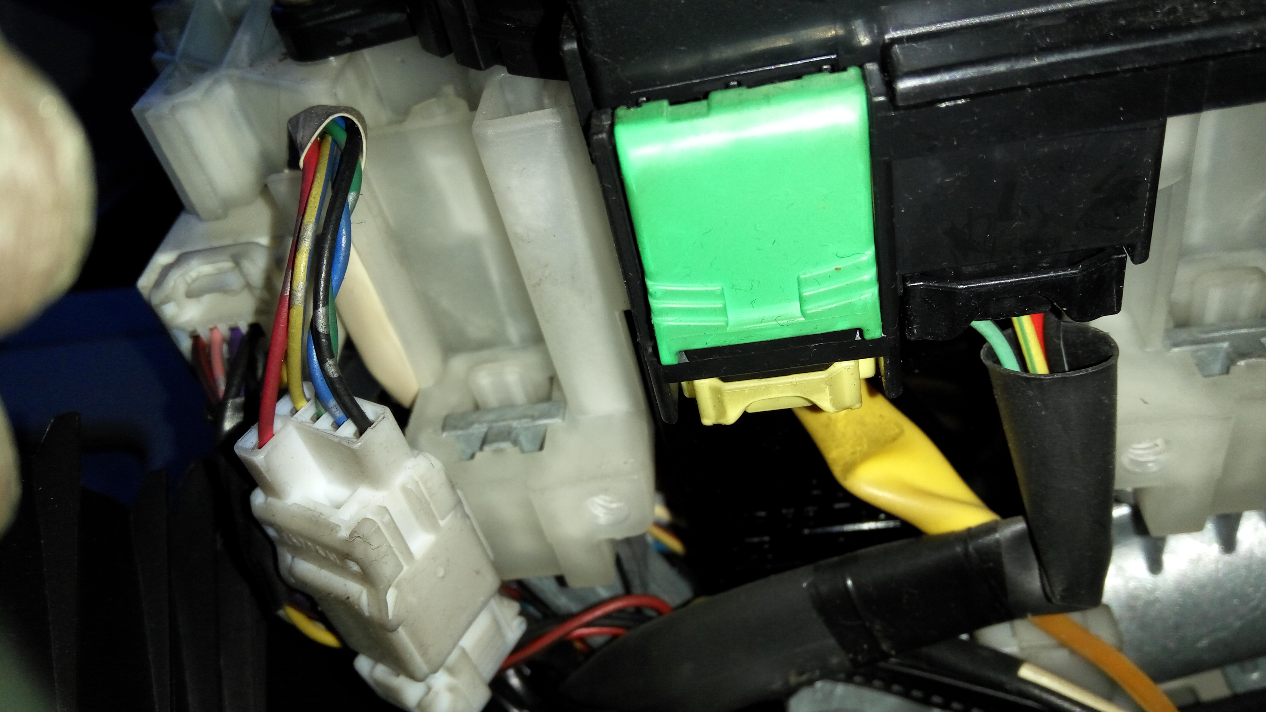

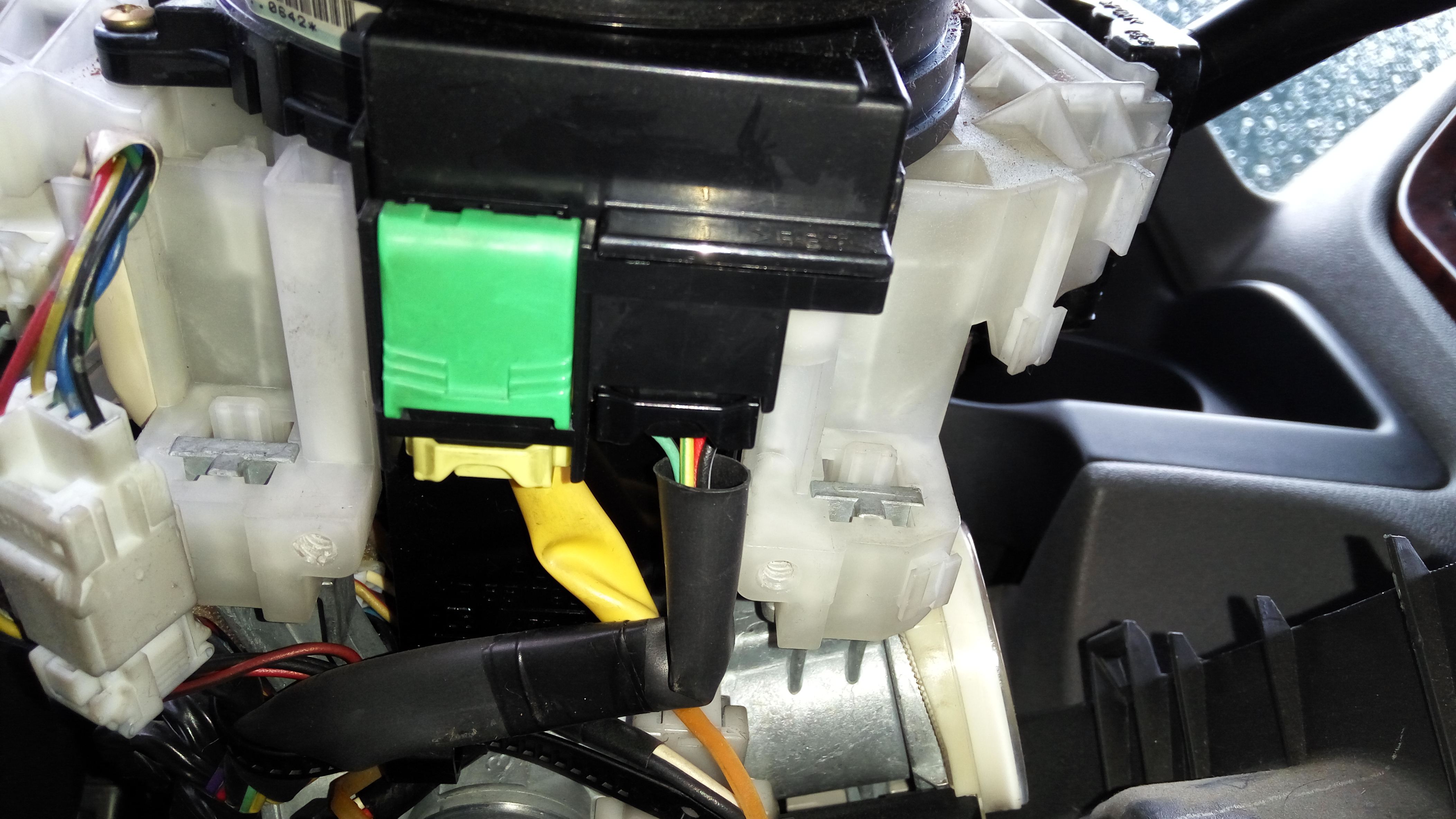

Возьми разбери да сфотай разъм, что из под руля идет крупно..... тогда и понятно всем будет.....Axell писал(а):Черный разьем -- это у мну тот, с которго бибика идет и 4 провода еще, фото его выше, а распиновка в след. сообщении..Разьем стоит после улитки в колонке..
По эл.схеме круиза у мну управление так же идет по 3-м проводам.Один изних включает функцию, один общий, а по третьему res, set и cancel.. Я в ступоре..Если использовать схемку с оутлендера, то на какие провода разьема после улитки садить ее.. Или до улитки(в руле) на какие 2 из 3х садить.. Повторюсь, я собрал на "коленке" кнопки и хочу проверить работу до покупки родной ручки..

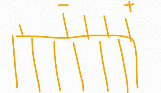

я когда делал, вызванивал провода через улитку в ручку.... на улитке 2 дорожки используется(не больше) на круиз(при этом на ручку тоже 2 провода шло.... про какие 3 провода на разъеме речь?
всю инсталляцию еще давно подробно расписывал....
и почему у тебя из-под руля 3 провода? должно 5 быть:
1провод-бибика(у меня он красный)
2 провода(желтые)-подушка в руле
2 оставшихся провода для круиза
может чего до тебя обрезали?
ПыСы... сначала найди дорожки, которые не используются, к ним припаяйся от этих контактов и звони и вниз на разъем из-под руля и вверх на разьем ручки круиза...

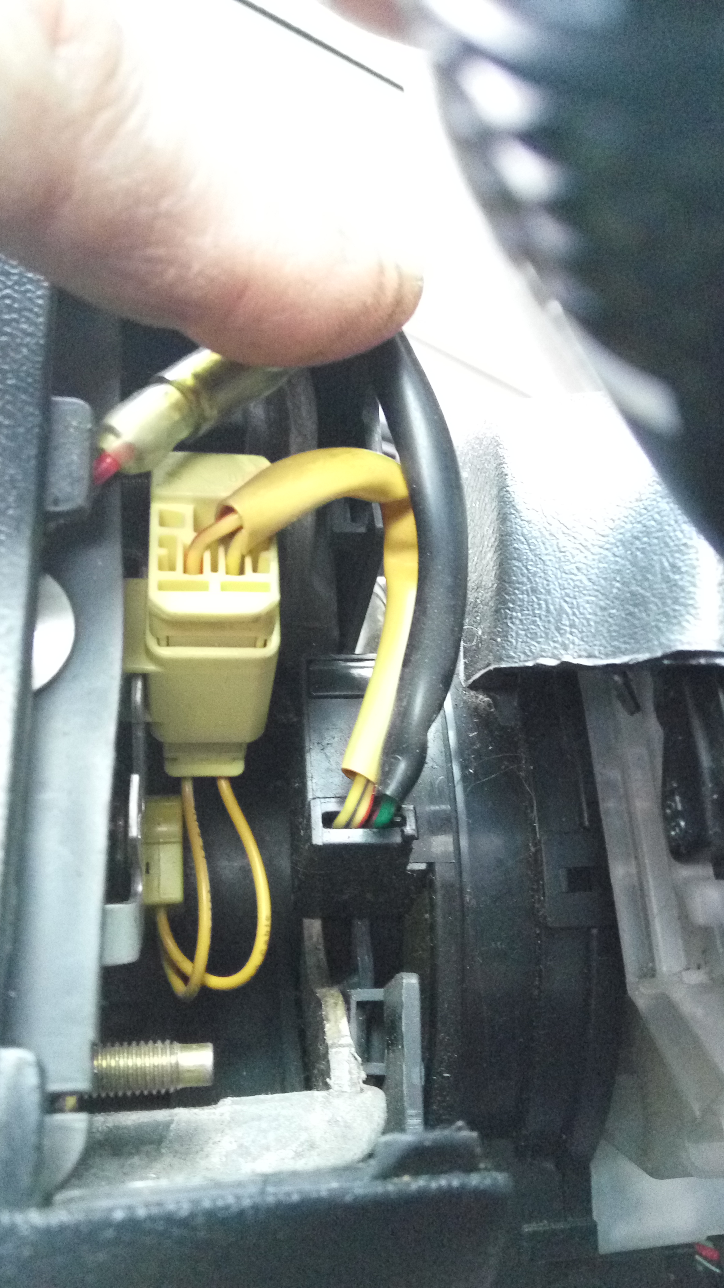

2 оставшихся провода для круиза...
Обьясню еще раз..
В руле у мну один разьем и выходит три провода : 2 на подушку(желтый разьем) и один на бибику.. Под рулем(в колонке ) с улитки у мну 2 разьема : Желтый и Черный. Желтый на подушку(2 провода). Черный с 4-мя проводами: 1 на бибику и 3(три) на круиз.. На третьем фото пробные кнопки. Так вот, там где 2 провода(кр. И черн.) -- это схемка с оутландера-- у мну при любом его подключении в черный разьем под рулем горит пред на приборку..
Там где три провода(схемка с книжки Паджеро) все ОК. Круиз активируется, но работоспособность не знаю, т.к. еще не приехала лягушка..На неделе приедет и отпишу дальше..
ЗЫ. Не грузит 3-й файл.. Ладно, он не так важен..
Значит кто-то уже ковырялся....Поправьте если я не прав, но 2 желтых(подушка безопасности) должны находиться в желтом разьеме и втыкаться в разьем подрулевой улитки с зеленой крышечкой(она предотвращает расщелкивание этого разьема) все манипуляции должны идти с черным разьемом и проводами там.... видимо что-то напутано...
Сравни цвета проводов на фото в начале ветки со своим расположением, помоему желто-зеленый провод должен быть в отдельном желтом разьеме SRS а у тебя он в черном (в черном разъеме по факту должно быть 3 провода,красный точно, черный точно и еще один,не помню цвет) блин, тепла нет, а то бы раскидал да зафотал свою схему подключения......

Про подушку правильно.. И про черный разьем так же. Манипуляции происходят с ним.. На круиз у меня идут провода: B-W(черно-белый), Y-G(желто-зеленый), R(красный)
Все согласно моей схемы После пружины(в колонке) черный разьем D205.
Согласно схемы распиновки разьемов в колонке у меня стоит 6пин черный(4 провода) и 4пин желтый(2провода) -- так и есть. Так что не думаю, что кто то мудрил там..
Мне б еще узнать, как можно проверить кол-во дорожек на улитке без разбора руля и какая пружина стоит.. На моей улитке видна только наклейка со штрих-кодом -- по ней можно что нить прояснить.. Или ж все таки разбока..?
Привет
У тебя пружина с зеленой крышечкой?
Тогда в ней 2 шлейфа по 5 дорожек. В каждом по 2 свободных дорожки.
Разбирал, когда делал подогрев руля, подпаиваться можно к пинам внутри.
Разобрать несложно, отщелкивай защелки, фиксируй скотчем крутящиеся части. Если слетит, собираешь как было, 3 оборота вправо, 3 влево, до совмещения стрелочек на корпусе
Один там шлейф(была и родная улитка с перебитым шлейфом и дорестайловая и снова родная но уже с кабелем для круиза-разбирал все).... во всех один шлейф на нем:2 дорожки SRS ,1 дорожка гуделка и 2 пустые дорожки под круиз..... где там 2 шлейфа в улитке? сколько свои не разбирал-один шлейф и 5 дорожек.....Тогда в ней 2 шлейфа по 5 дорожек. В каждом по 2 свободных дорожки.
