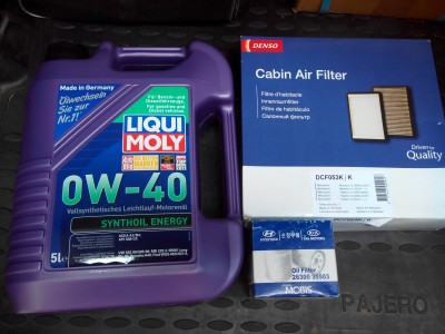

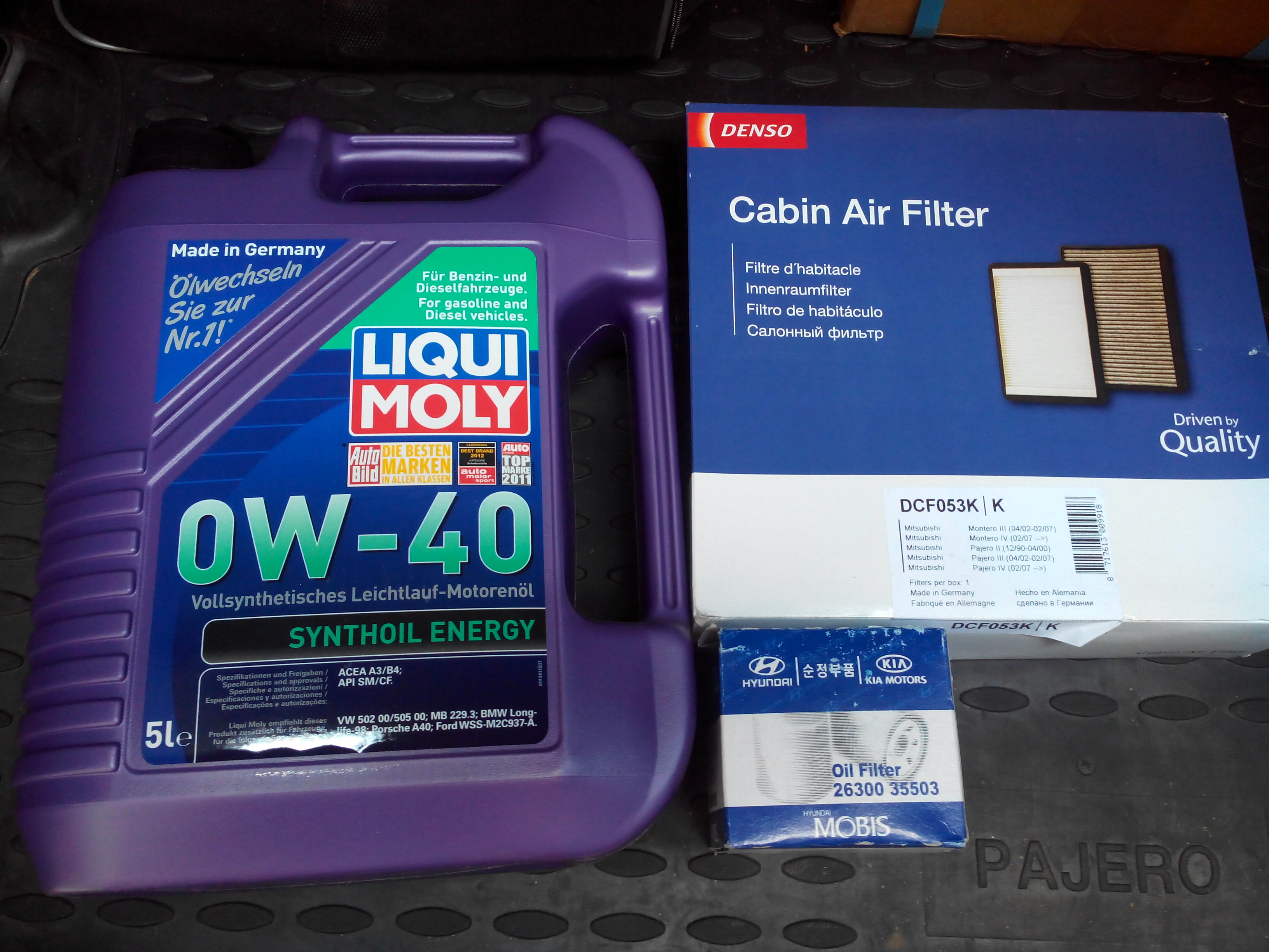

ТО 75 000 прошел сегодня.
Поехал со своим маслом, фильтрами(салонный и масляный).
За работу взяли 2300(написано что сюдя входит само ТО, наружная мойка, мойка ДВС,замена лампы габарита).

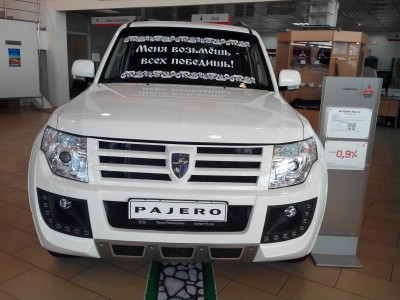

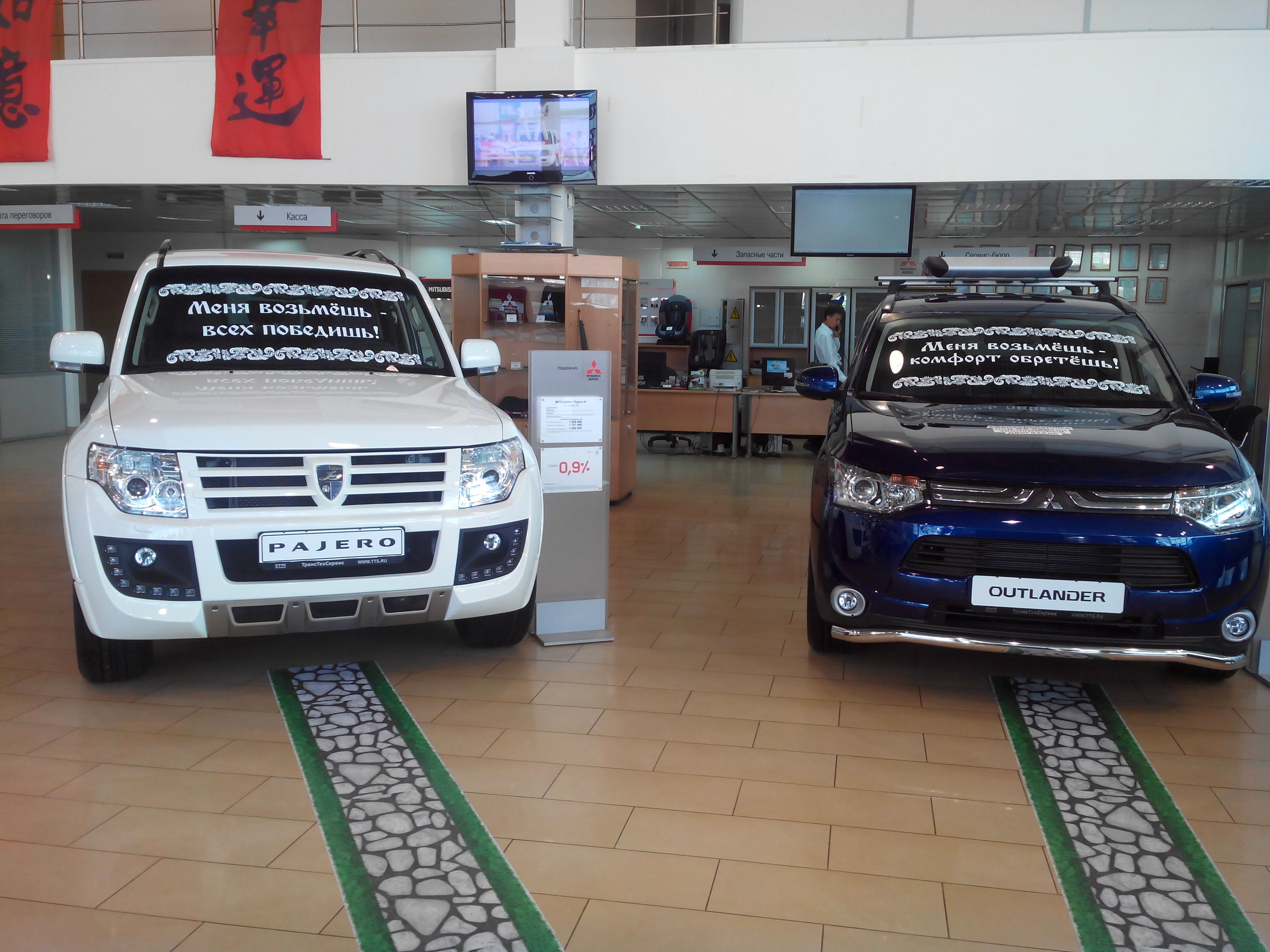

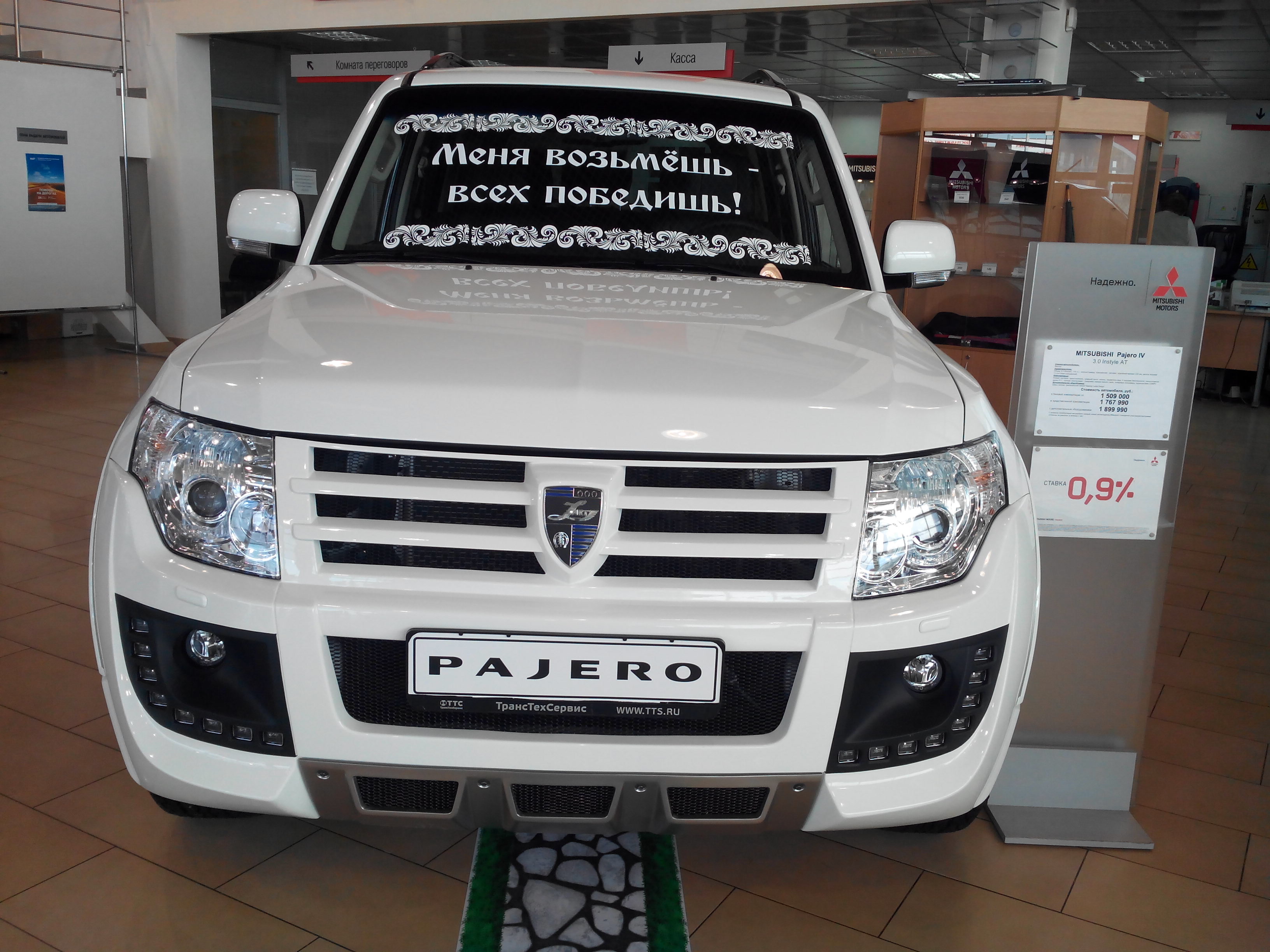

пока ждал, увидел что продают такое Паджеро -типа тюнингованное.

Красиво но не практично, для города пойдет

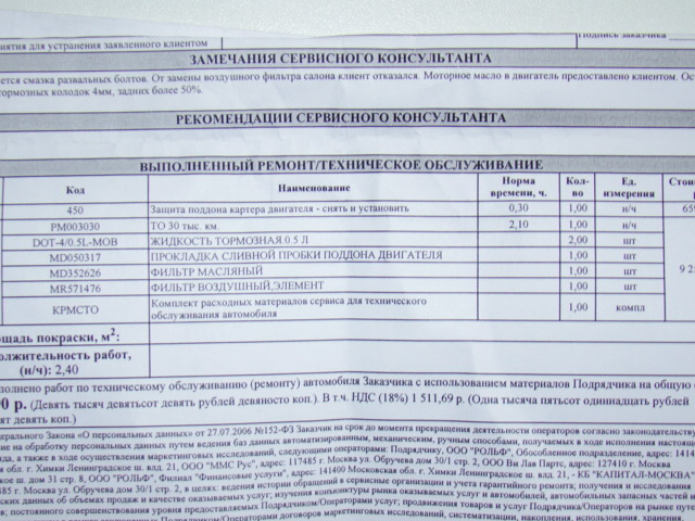

ТО 30000 тыс.км. "Рольф Эстейт С.-Петербург". 9909 рублей. Стандартное ТО, перечень работ и з/п во вложении. Моторное масло своё- эксперимент с нераспространённой ТМ. Фильтр салона заменен заранее перед ТО.
Замечаний нет, всё спокойно и без суеты. Сделали небольшой презент. Мелочь, а приятно.

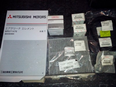

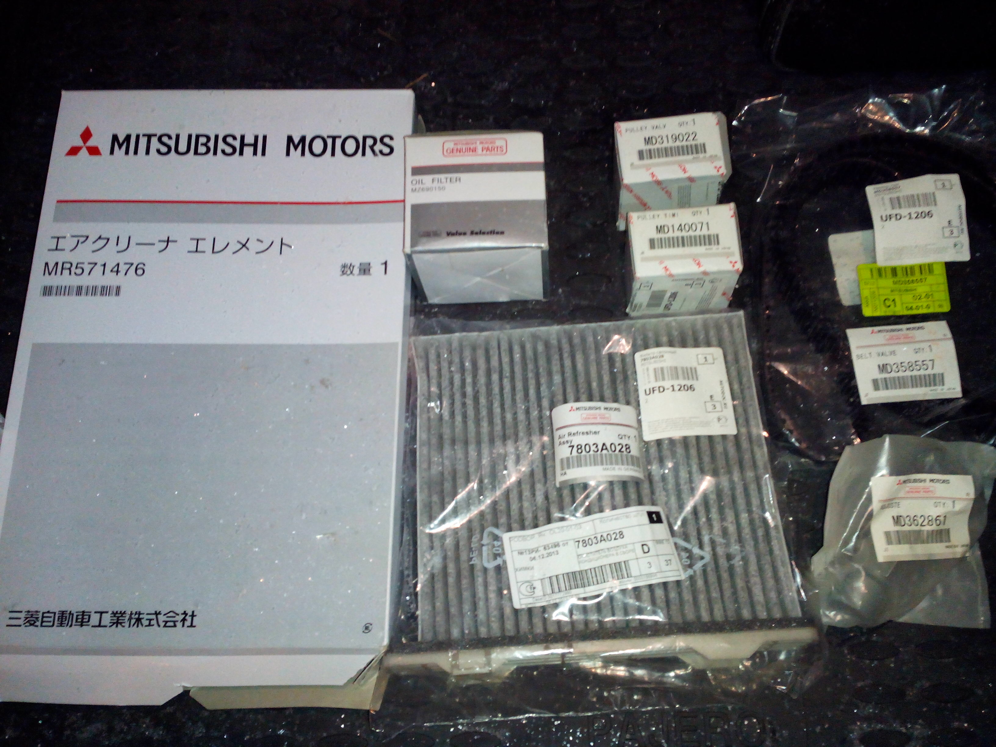

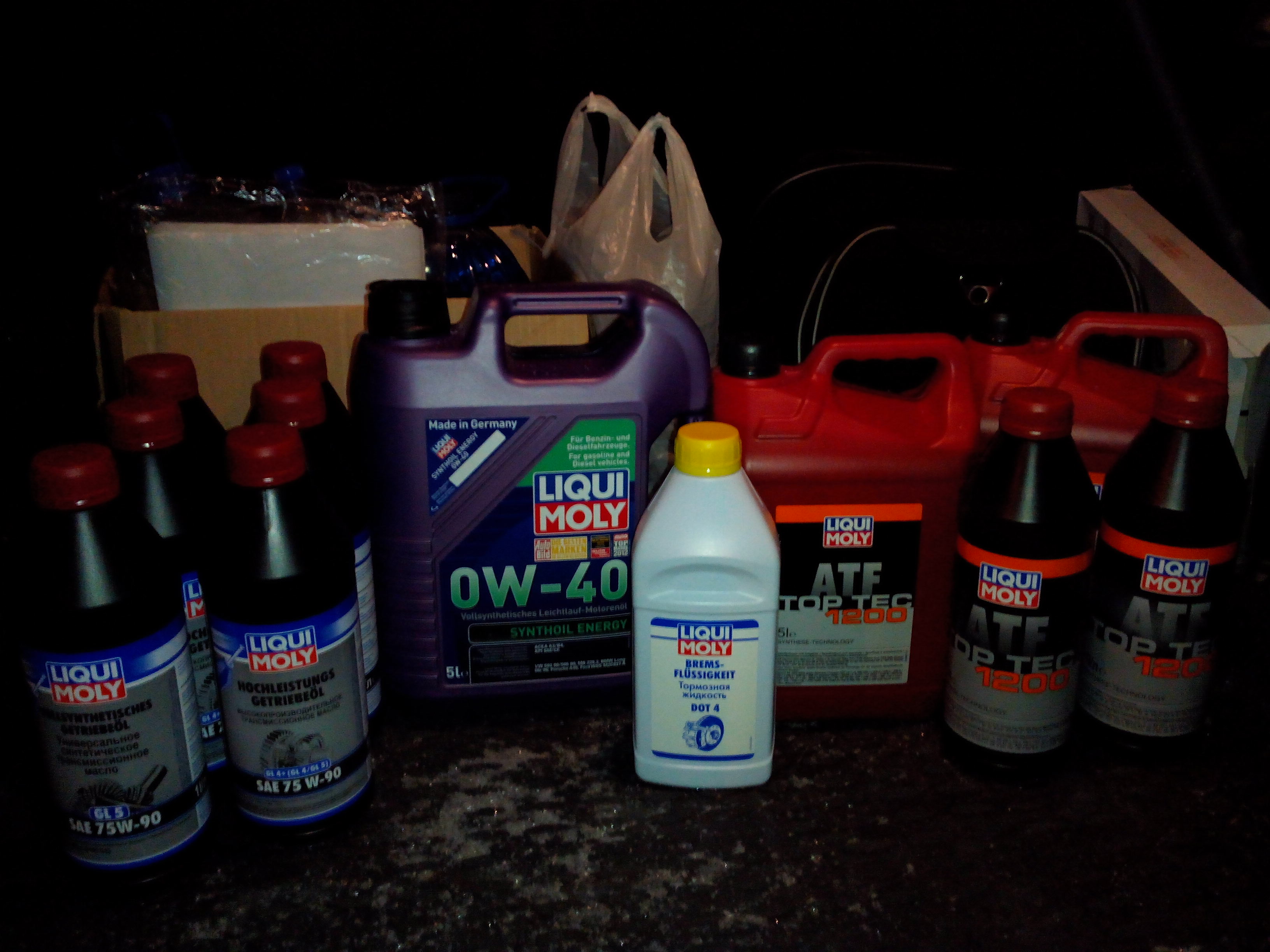

Сделал ТО 90 000 сегодня.
Запчасти и расходники по регламенту:
7803A028 Фильтр салонный, оригинал - 1055,00
MR571476 Фильтр воздушный, оригинал - 573,00
MZ690150 Фильтр масляный, оригинал- 228,00
MD358557 Ремень грм- 2465,00
MD319022 Ролик натяжителя ремня ГРМ- 873,00
MD140071 Ролик ремня грм обводной - 809,00
MD362861 Натяжитель ремня грм - 1312,00
В итоге – на сумму 7 315,00 (Брал всё на автодок.ру, все –оригиналы(так получилось
Масла все на фото, на сумму 13000,00: За работу в СЦ взяли 8600р.
В итоге общая сумма по деньгам - (Запчасти и расходники + масла+ работа СЦ) = 28915р.
Такие пироги.
Машина у нас хорошая, надежная, доволен в общем я очень.
Пысы. Сгорел было насос омывателя лобового стекла(MR 502984) – его тоже поменял, еще сделал сход развал.

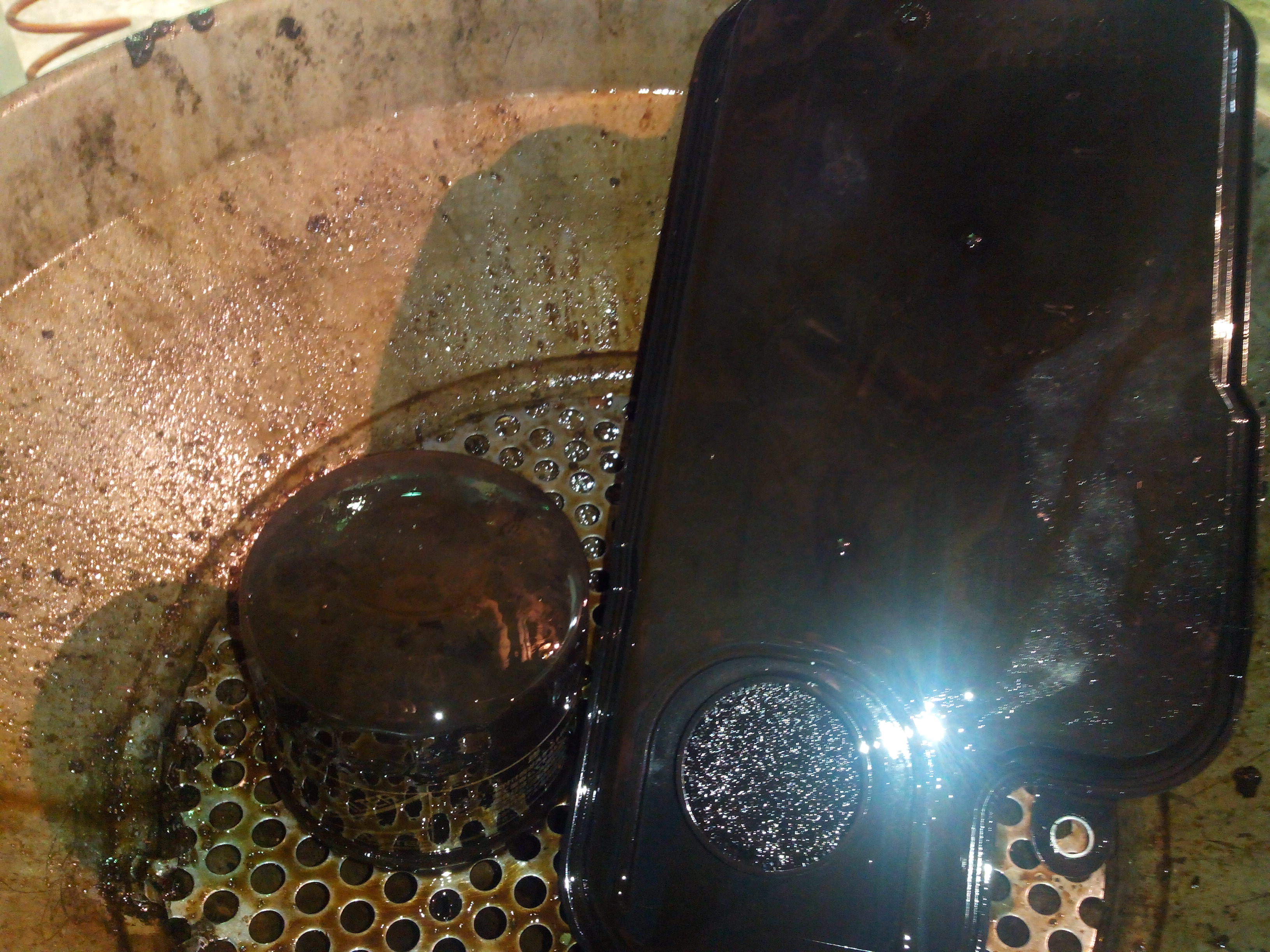

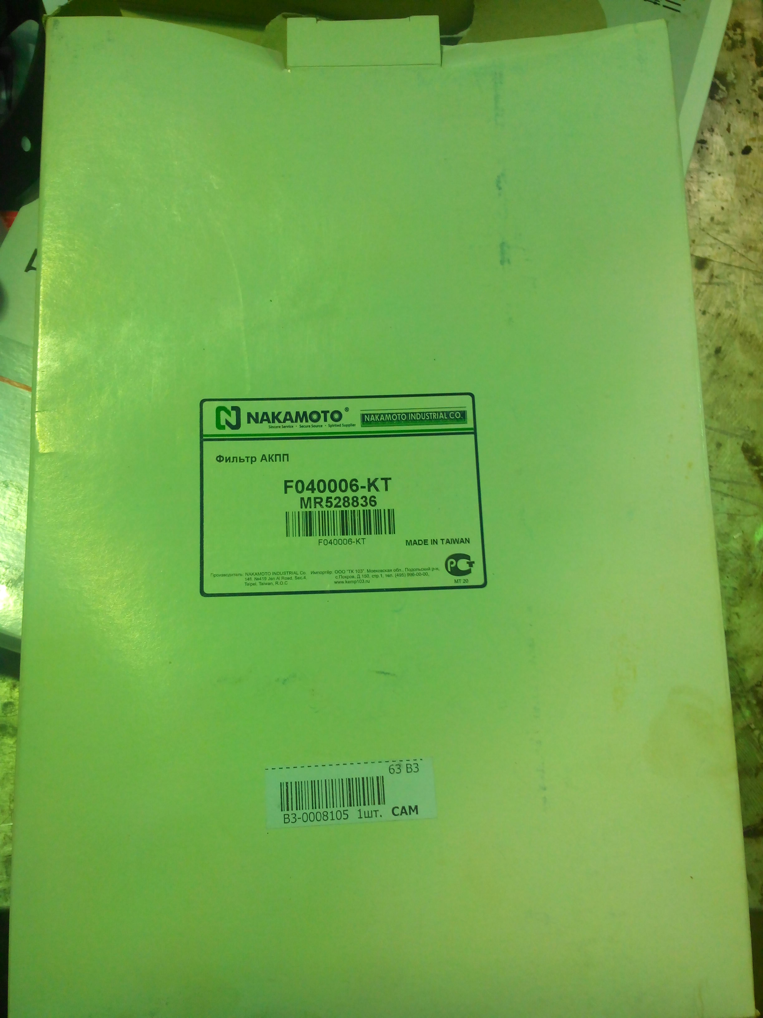

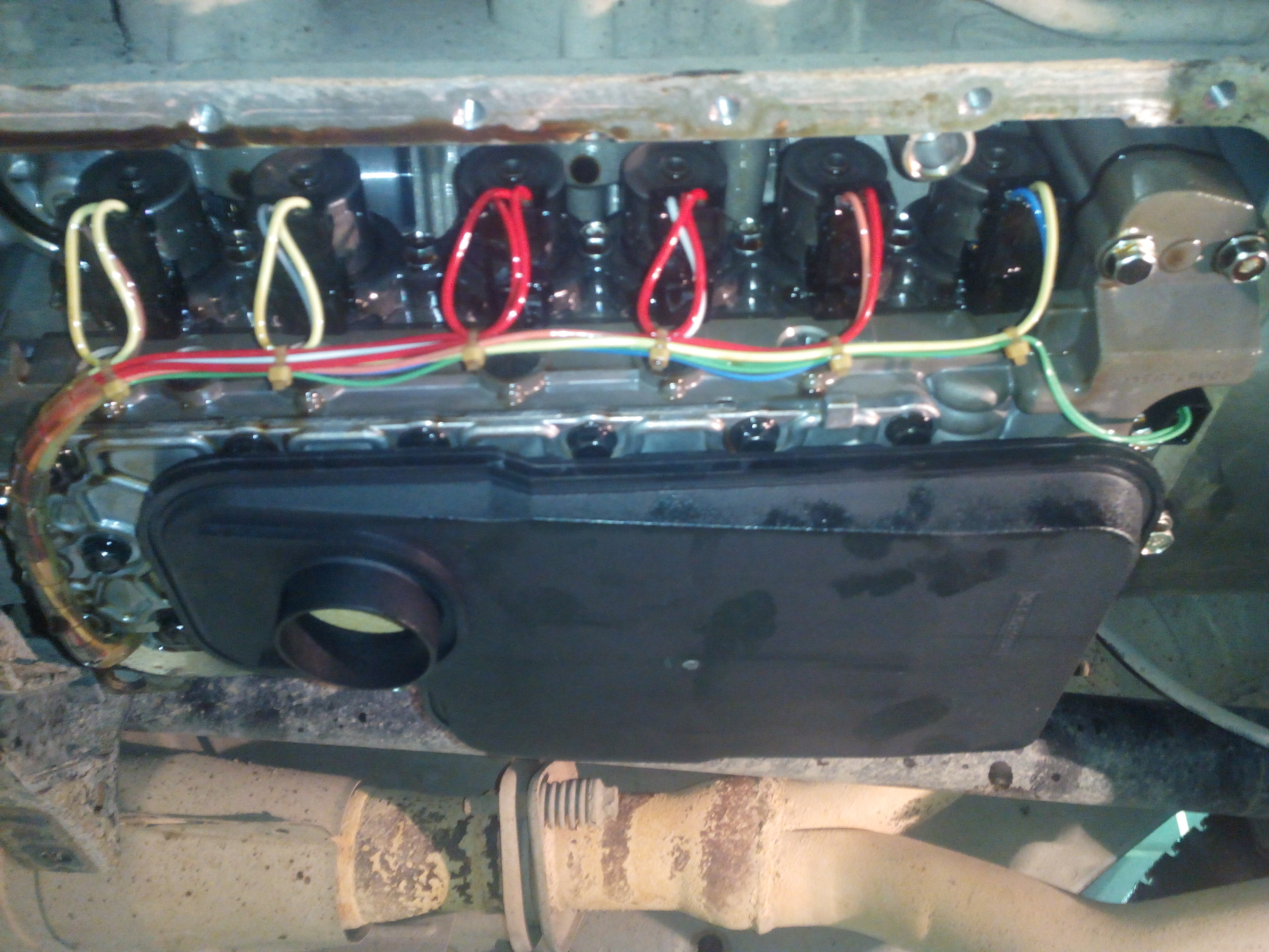

Еще уговорил поменять фильтр маслянный АКПП.
Сеточка фильтра была забита грязью, на дне поддона грязь, стружка чуток. Там на дне поддона еще стоят 3 магнитика - собирают стружки. Так что стружки туда сюда не гуляют вообще то.
Было так: А это новый:
Купил фильтр этот было в экзисте: MR 528836 - Фильтр масляный акпп (NAKAMOTO -номер в экзисте F040006). 900р. стоил. В коробке внутри есть еще прокладка, мне она не понадобилась - так как ее вообще не было в машине - был только герметик. Не стали ее ставить, герметиком смазали и поставили.
Еще нужна будет MF 660035 - Прокладка сливной пробки поддона картера.

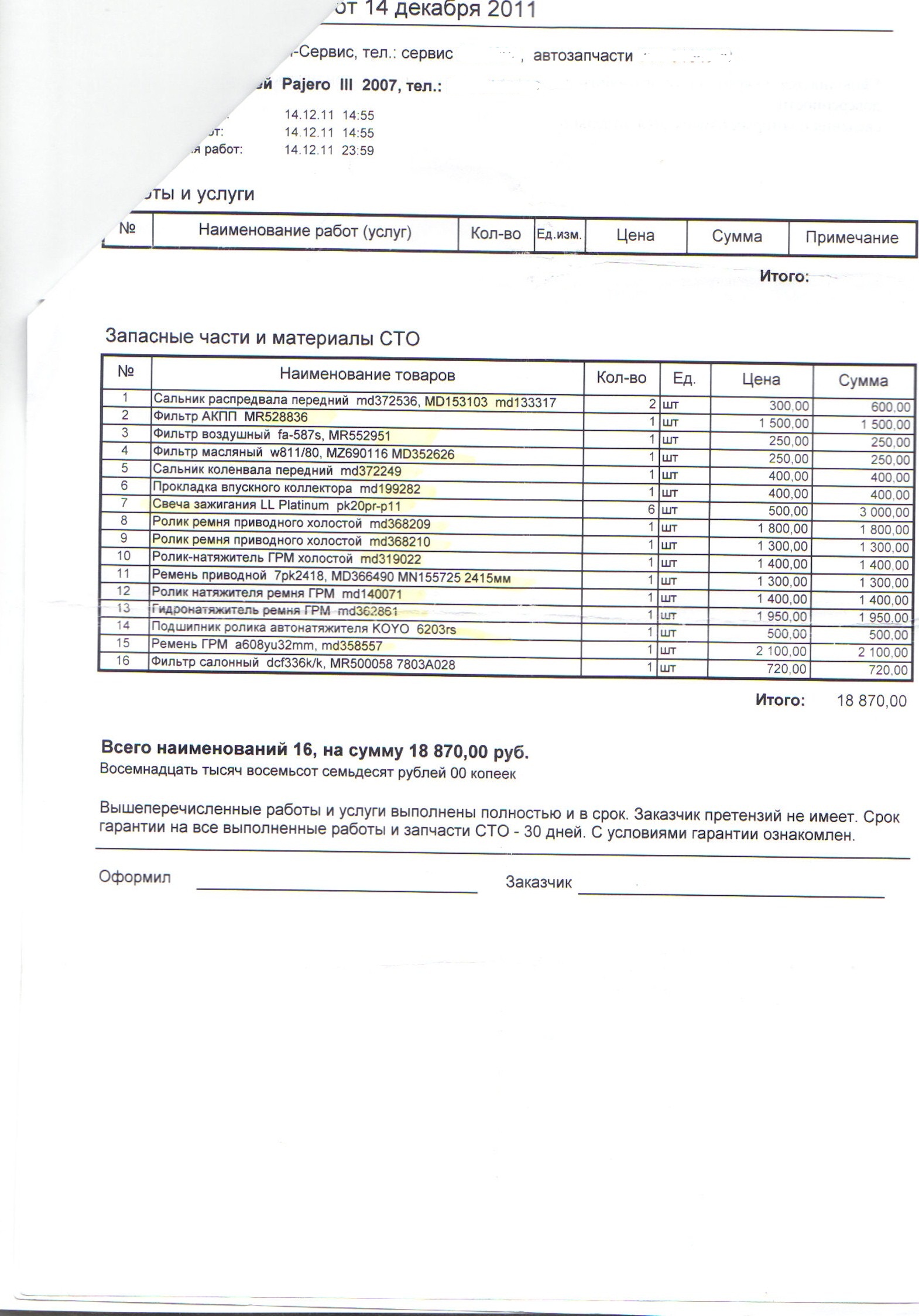

как это скромный? )Lebed писал(а):Почему такой скромный список по регламенту?РВА писал(а):Сделал ТО 90 000 сегодня.
Запчасти и расходники по регламенту:.....
сделали все что написано здесь в файле на 90 000..

Ааа. Тады понятно. Скан для трёхлитровика. Свечи и прокладка для коллектора- на усмотрение.

Антифриз забыли.Дмитрий Постн писал(а):Откатал и я свои 100т.км
Доволен что без поломок.
Только расходники.
Нарисовали замену:...

я менял еще и помпу, и сальники,так как привык это делать при замене грм на всех машинах...еще и радиатор с форсунками промыл...прокладки свечных колодцев...рекомендуют еще болт с прокладкой коллектора,но у меня старое как новое было,поэтому забил...ну а чуть попозже жижи везде махнул...запчасти с работой около 50000 руб вышли,делал полтора года назад )

Если помпу менять то как ж без антифриза)Lebed писал(а):Антифриз забыли.Дмитрий Постн писал(а):Откатал и я свои 100т.км
Только расходники.
