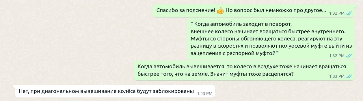

Да, я видел эти самоблоки, но во-первых есть куча нареканий по качеству ,во-вторых сам производитель пишет они не блокируют при диагональном. И нахрен они тогда нужны? А у ижевских принцип совсем другой - они постоянно заблокированы и только в повороте разблокируются. При этом при диагональном не разблокируются. Правда почему я так и не понял

Очень странная блокировка. Думаю, что для повседневной езды будет некомфортно, плюс все эти щелчки...

Монстр в ВК. Про нирфи катаю с начала производства, нареканий нет. Диагоналку поймать сложно, но если ловишь то выручает. Задаёшь натяг ручником и блок срабатывает, или брать с максимальным преднатягом. На наших коротких машинках само блок зимой для города опасен, легко уходит в занос. А с постоянно заблокированном, тем более. Повороты предется проходить под нагрузкой.
