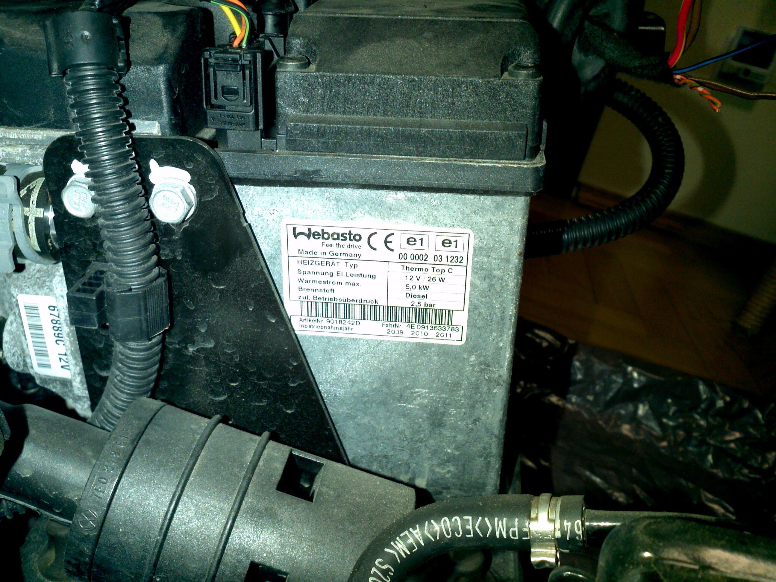

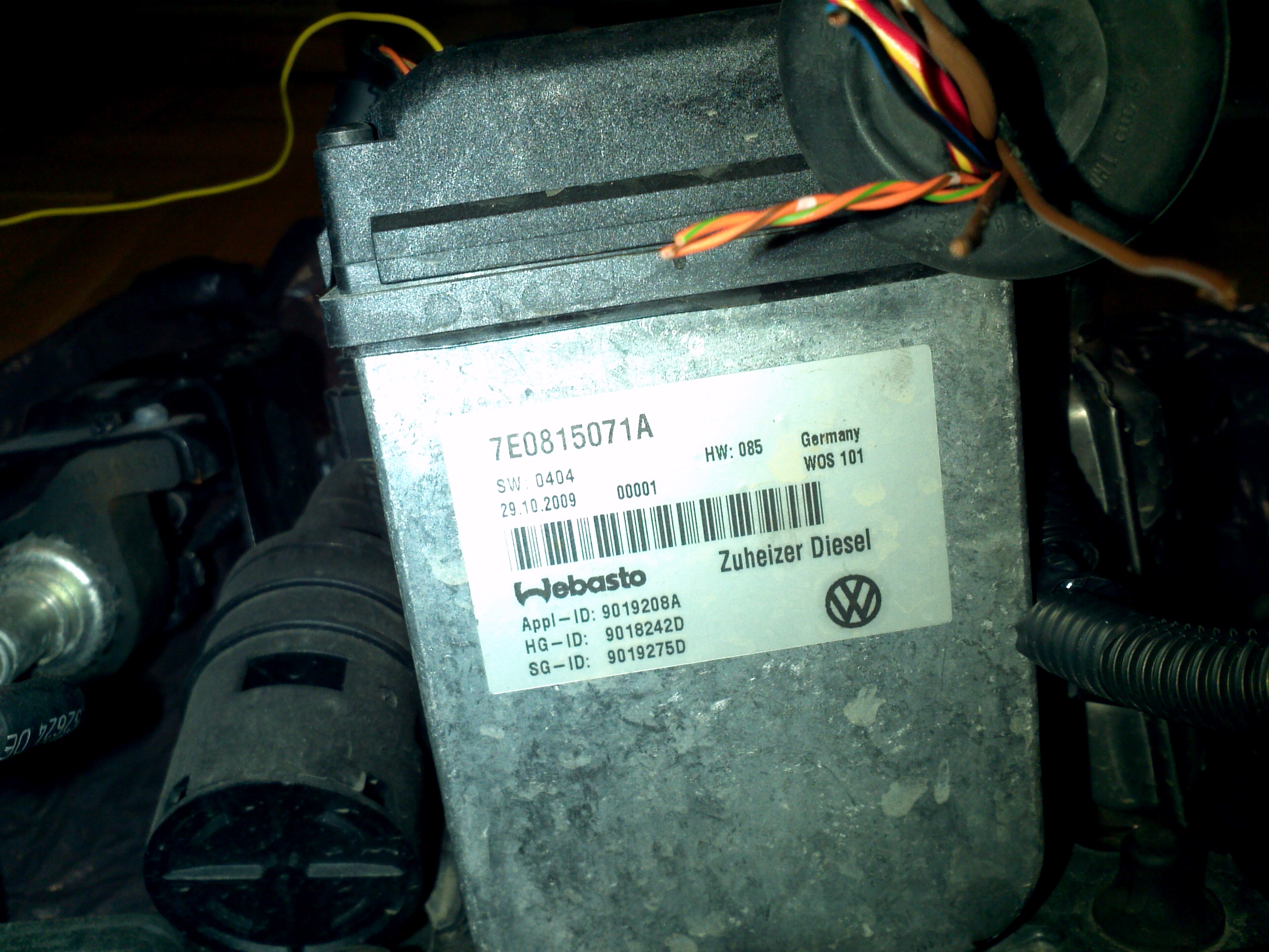

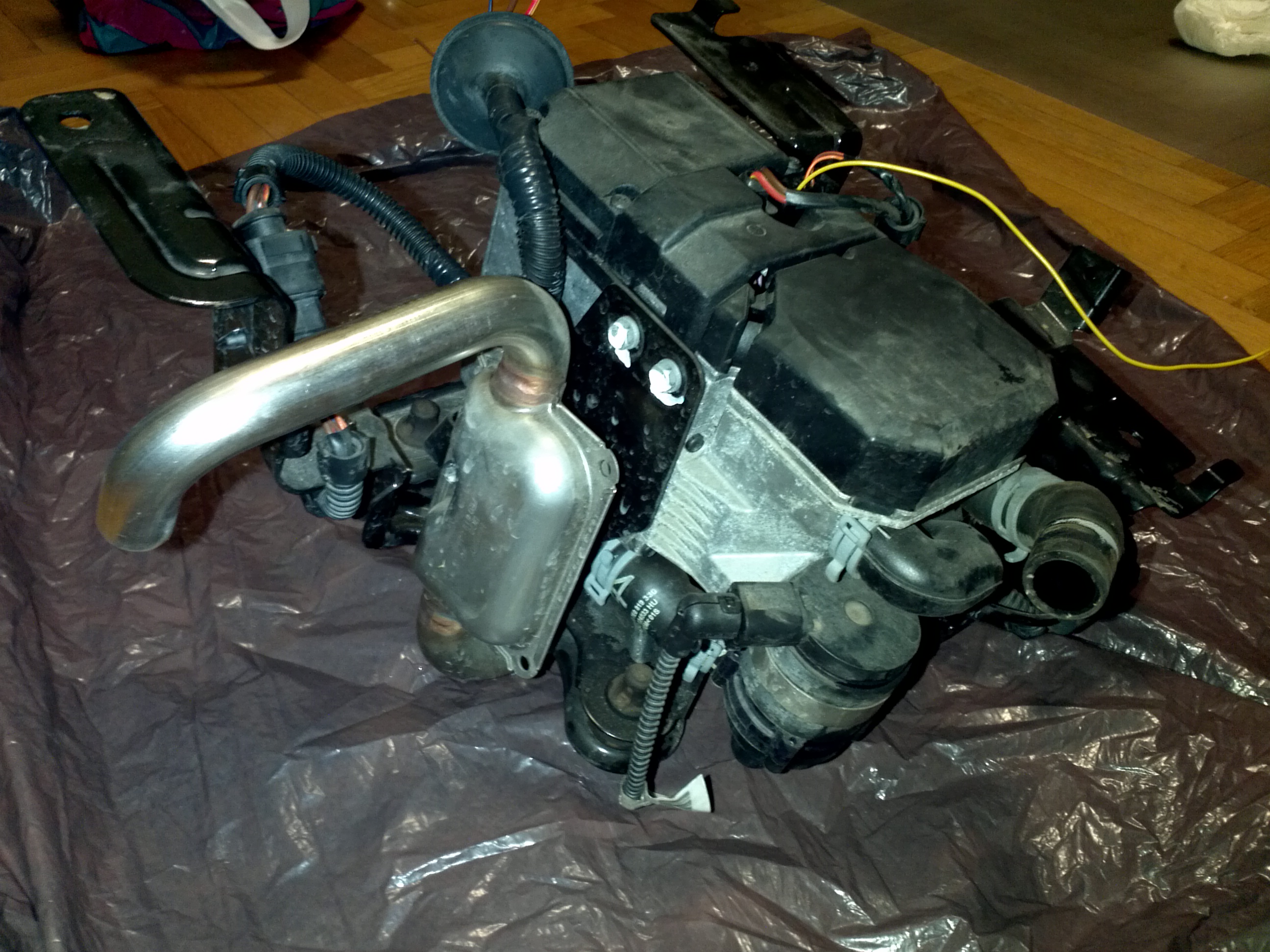

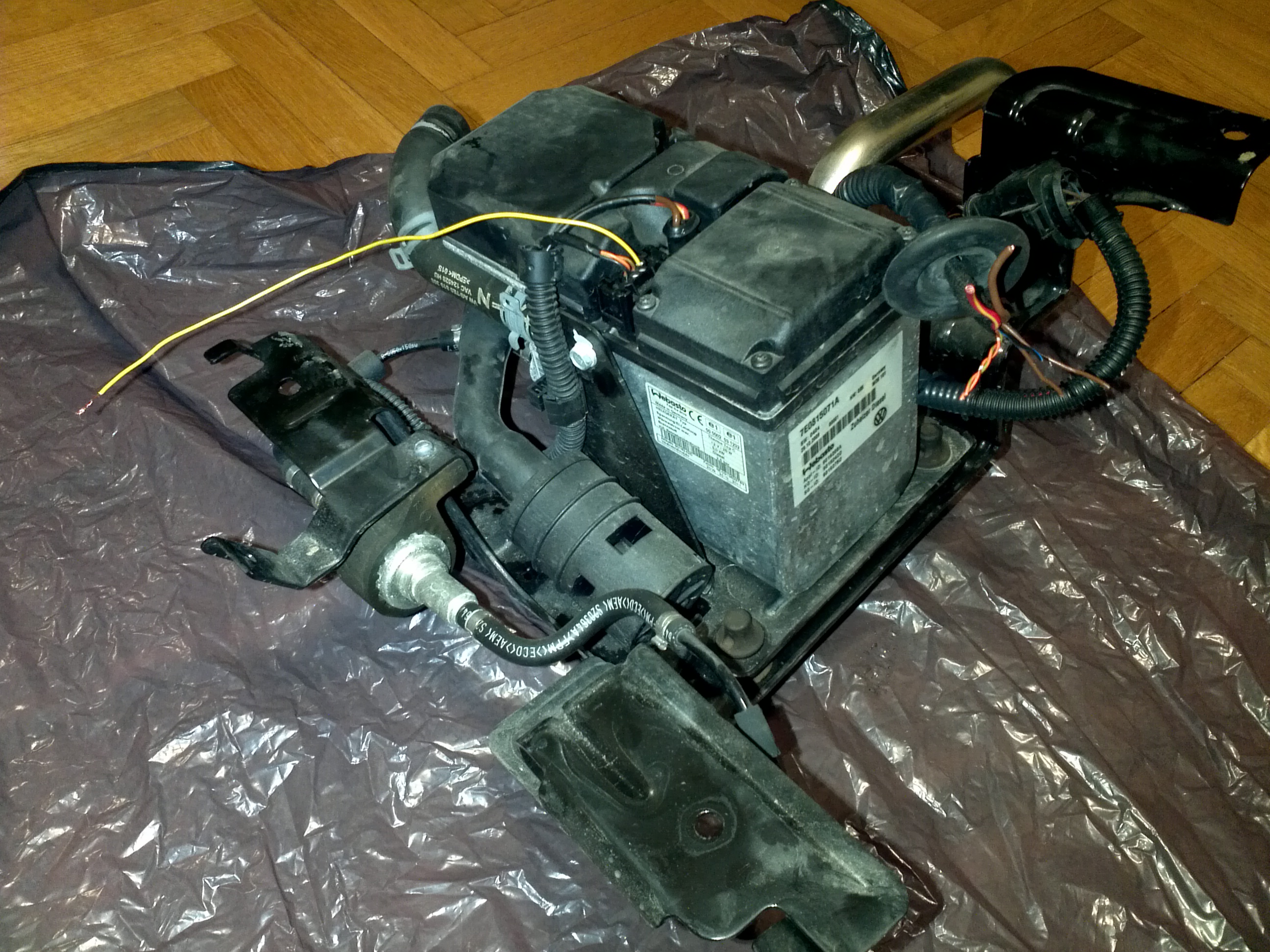

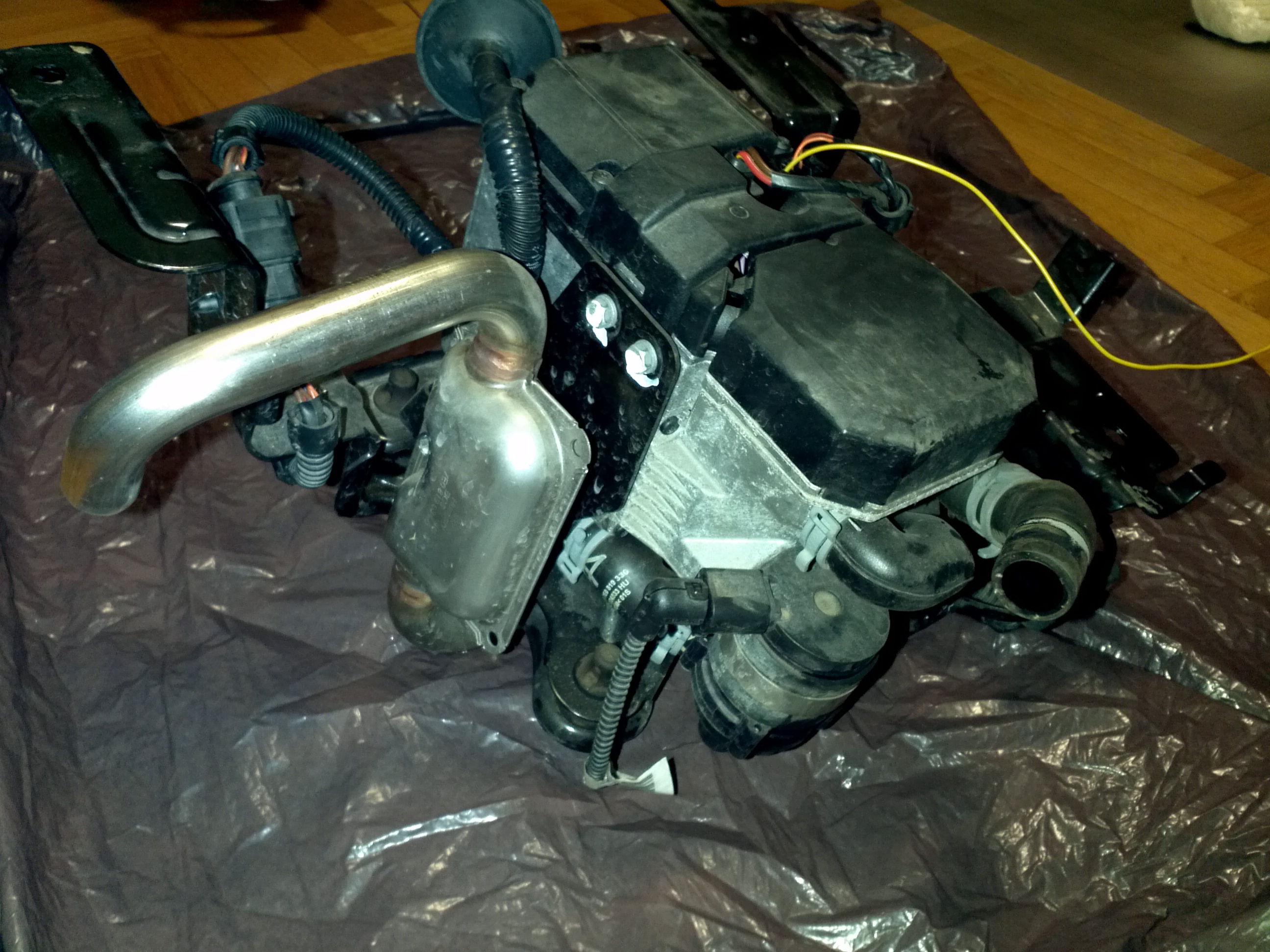

Вот купил с разборки ( снята с WV Т-5) вебасто термо топ С
У кого такая стоит - будет справляться? Там вроде 5 кв
Буду ставить, как соберу всю инфу в кучу.

Вся инфа уже давно в кучеgary_tmp писал(а):Вот купил с разборки ( снятас с WV Т-5) вебасто термо топ С
http://www.pajero4x4.ru/bbs/phpBB2/view ... 81&t=61827

У отца такой же стоит на новом спорте 3,2 дизель, справляется в легкую при том что морозы стоят за -47 частенько. Ниже фото разбора предпусковика с машины брата,у него как раз Т5.gary_tmp писал(а):Вот купил с разборки ( снята с WV Т-5) вебасто термо топ С

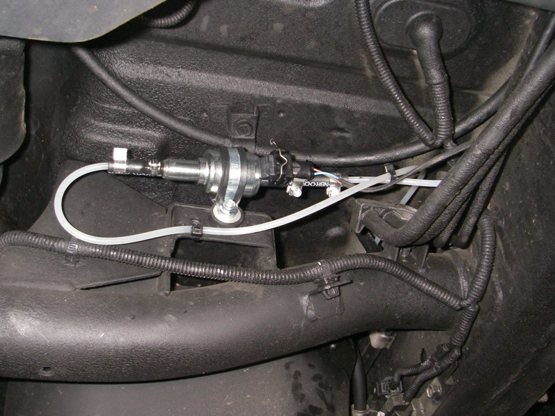

спасибо Polish!
Вот растолкуйте мне -
в инструкции по установке указано :
"Установить дозирующий насос на
кронштейн перед топливным баком."
Фото насоса , из инструкции Вопрос вот в чем - как соляра может не замерзнуть зимой, в морозы, находясь в этом тонком и длинном (на фото белого цвета шланг) топливопроводе ??
Кто-то может подтвердить что у него насос и топливопровод такие и там же располагаются?

Что у гидроника что у вибасты дозирующие насосы аналогичные, соляру в топливо проводе прихватывало,но только при морозе ниже -38 (лечится установкой камазовского пластикового шланга (с большим сечением) от бака до насоса.gary_tmp писал(а):спасибо Polish!
