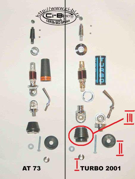

kuznetc51
Все понятно! Ваша ошибка в неправильном расположении цанги (у Вас это деталь I). На крыше должнаы находиться только резинка и антенна как таковая. Все остальное должно быть с низу (из салона). Деталь I (цанга) одевается на пластиковую втулку узла кабеля.

Вот здесь мне не понятно.FEDOR78RUS писал(а):Все понятно! Ваша ошибка в неправильном расположении цанги (у Вас это деталь I). На крыше должнаы находиться только резинка и антенна как таковая. Все остальное должно быть с низу (из салона). Деталь I (цанга) одевается на пластиковую втулку узла кабеля.
Если цангу одеть на пластиковую втулку, то как тогда шайба с зазубренными краями будет контачить (этими краями) с кузовом машины? Тогда надо отверстие в крыше делать больше.
Получается метал в детали (III) через цангу будет соединен с кузовом....

Зубчатая шайба не должна в Вашем случае контачить с металлом крыши. Здесь контакт передается именно через цангу! Просто есть другие типы антенн а производитель унифицировал некоторые детали. Ставьте цангу как я описал на пластиковую втулку и снизу крыши. Собирайте антенну и сообщайте результат.
