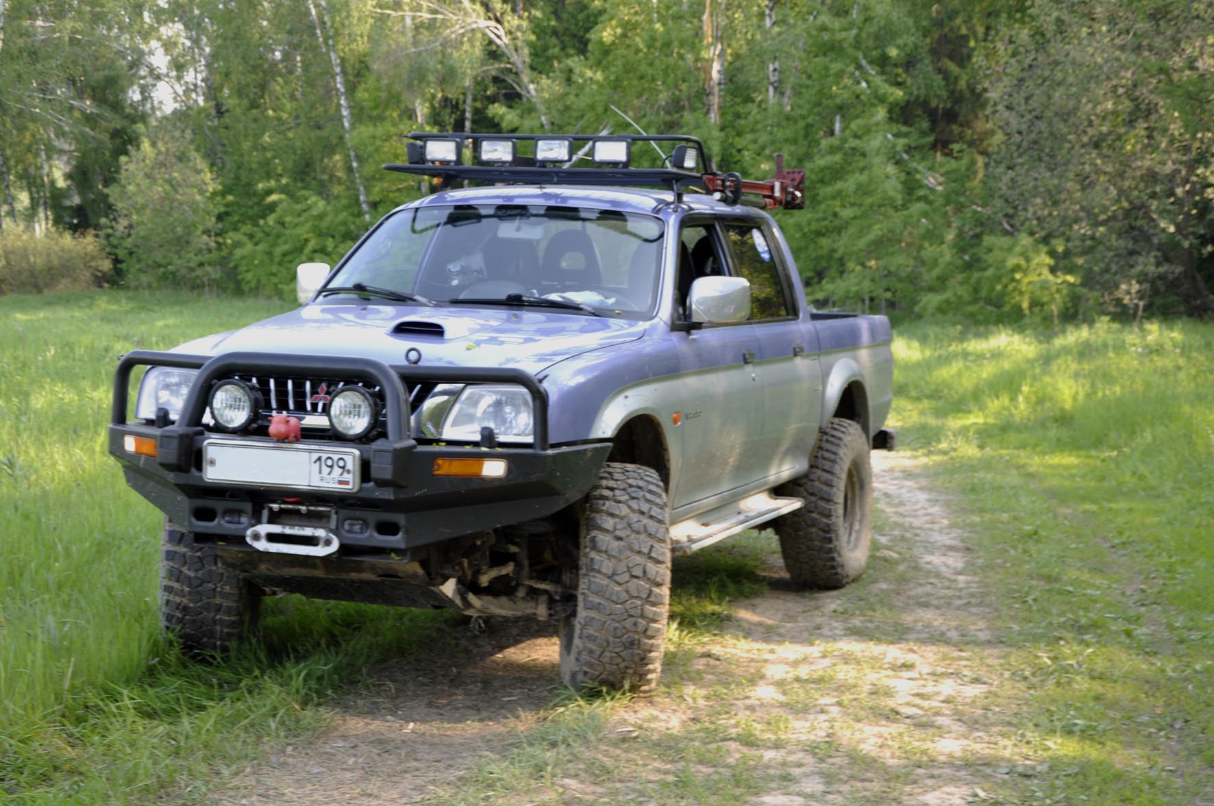

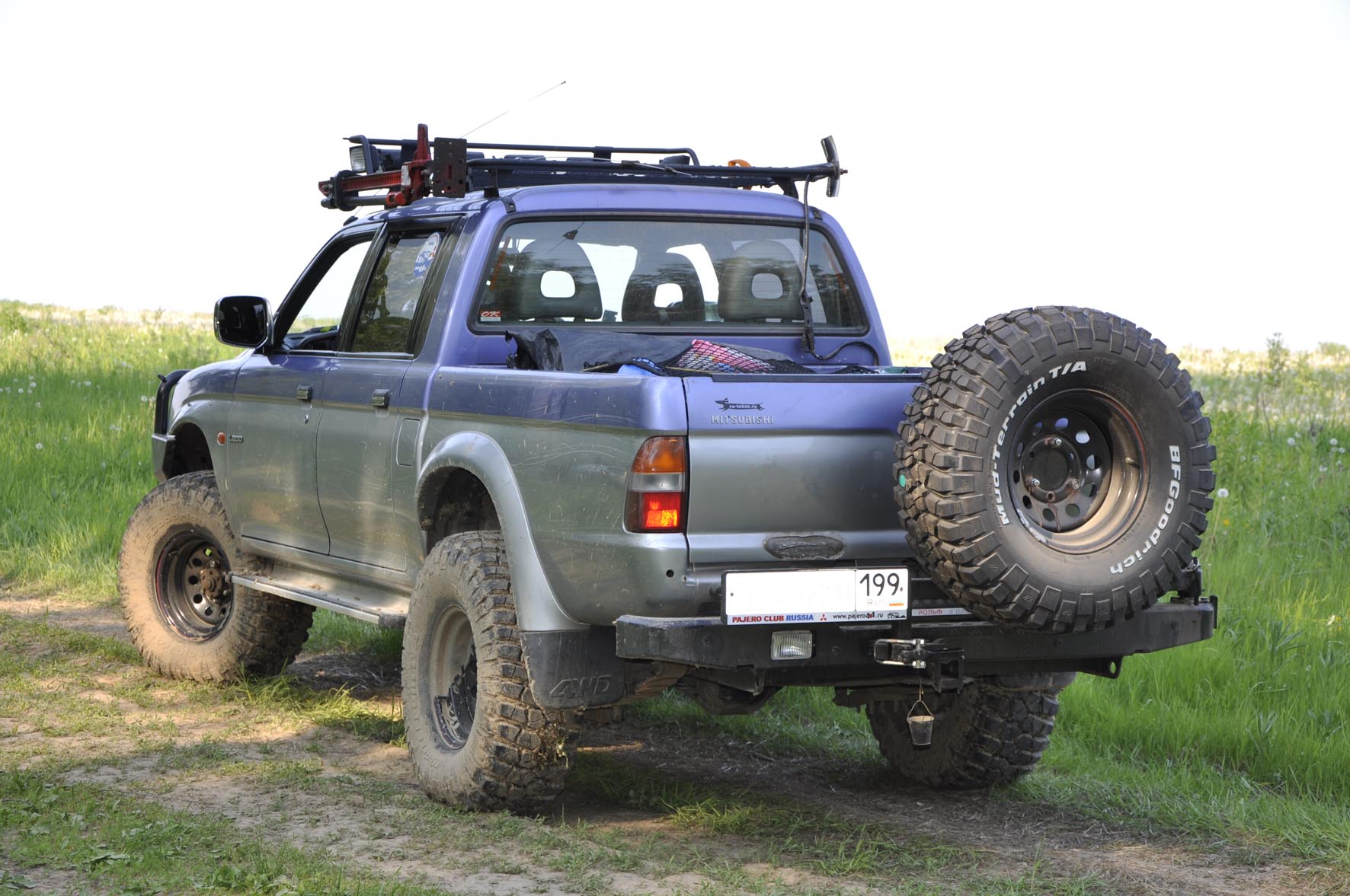

Лифт подвески 4см
бодилифт 4см
без бодилифта цепляют за передние арки
33/12,5/15 ет-19

алексей - Маленький Мук писал(а):Костик нуна было ставить 6см с учетом роста под 35е :)
НЕЕЕЕЕЕТ ХВАТИТ годика два так покатаюсь пока резину сожгу
а пока иногда мысли посещают зачем это все нужно было ? Хотя гребет всё-таки хорошо , а вот по городу стало плохо

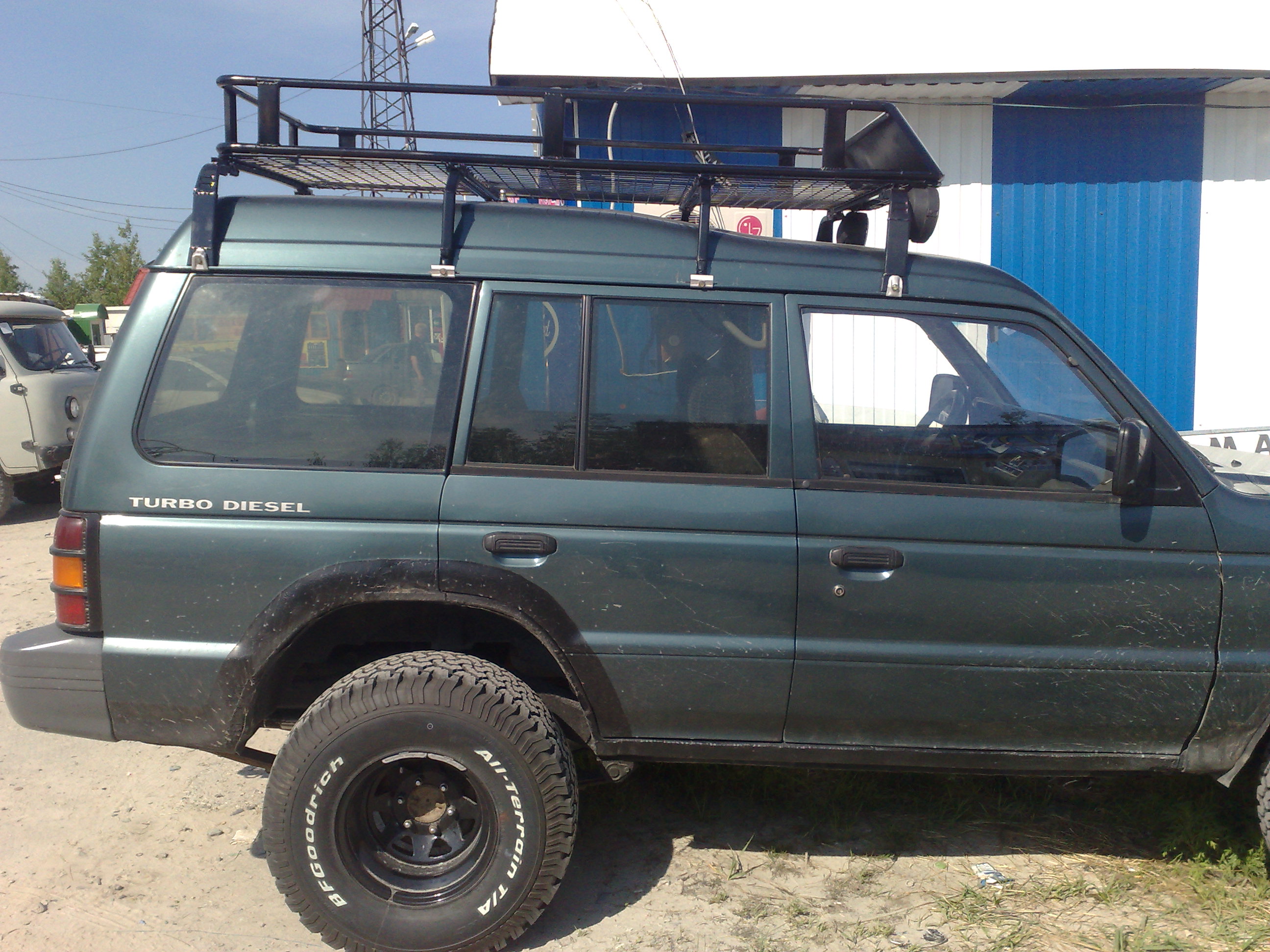

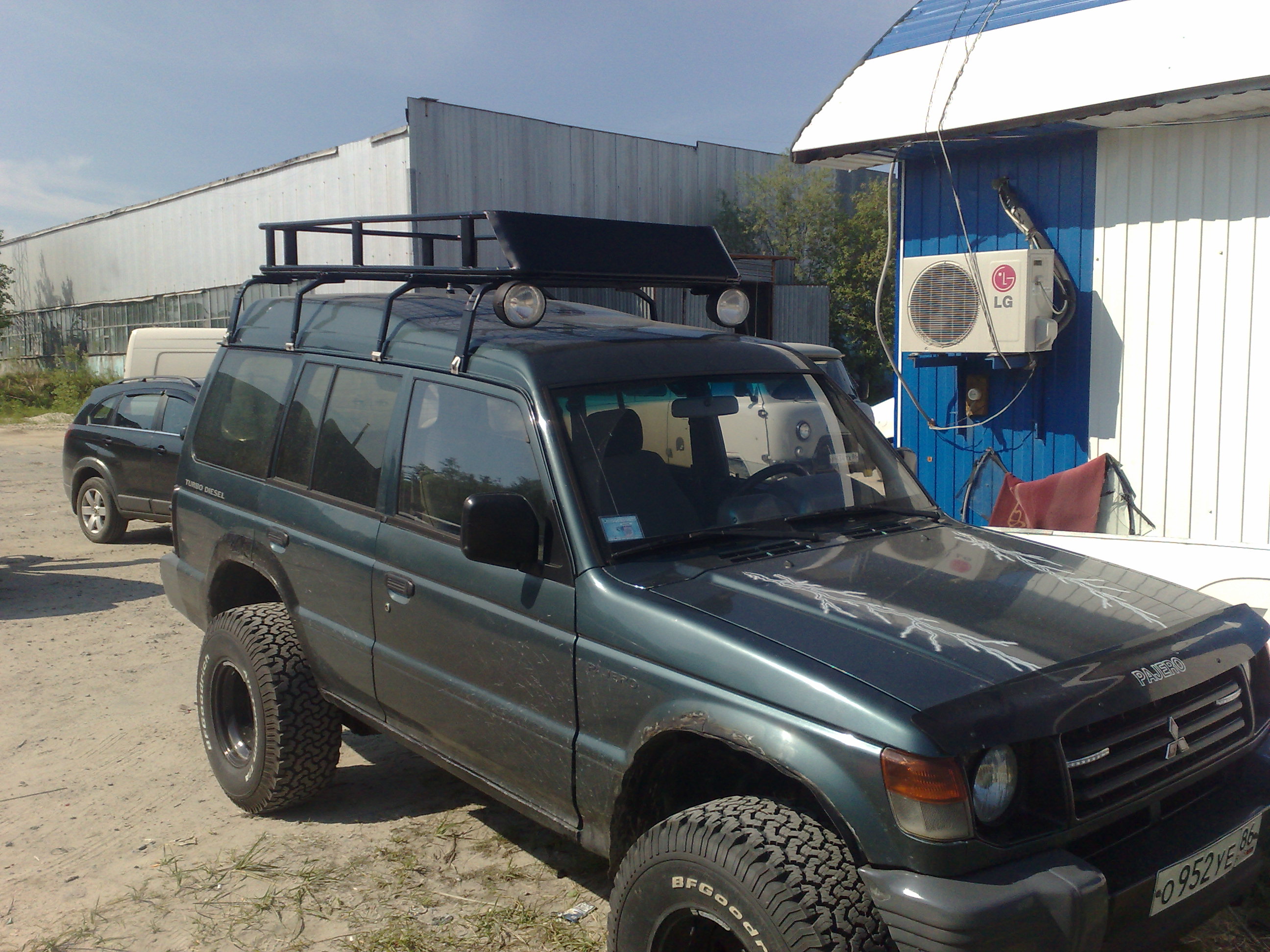

Воо багажник сварганил.
Затрат 6 кило рублей

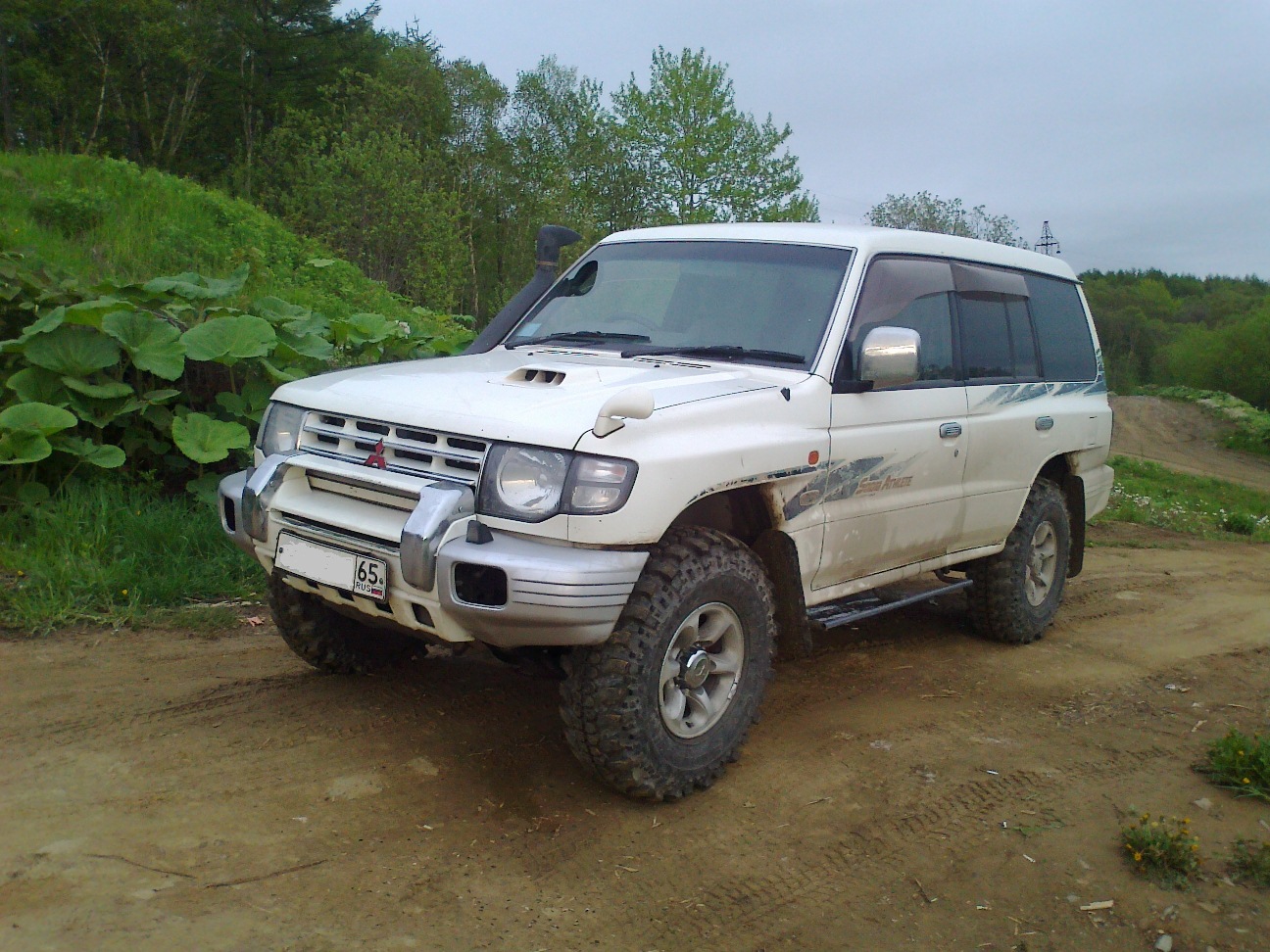

На родные паджеровские диски Simex Extreme 32x10,5x15 встали. Вынос вроде ЕТ10. Без лифта. Ничего не цепляют. Снял родные брызговики исключительно изза их непрактичности - убются быстро если по ипеням ездить. Уже в принципе начали убиваться ::-D:
Был один момент. Диски у меня от Паджеро2 93 года, 15 дюймов. На паджеро рестайл 97 года впереди когда поставил - налезть-то налезли, но наотрез отказались крутится. Как оказалось, суппорта чуть-чуть больше, и поэтому клинят :*WALL*: Пришлось болгаркой суппорта подтачивать равномерно, где-то наверно миллиметра полтора сточил.
Теперь жду лебедку, площадку уже сварил... это уже вторая моя площадка, на этот раз чертеж отрисовал на компе - как установлю, финальный вариант вывешу в соответствущий топик... А уж как варил - это другая длинная история ::-D:
