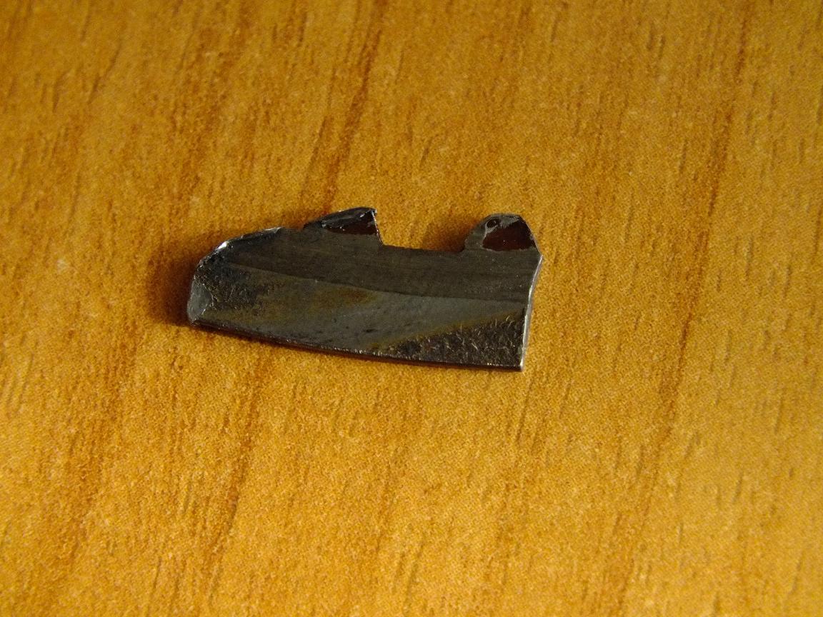

Добрый день!я тоже стал обладателем проблемы с Акпп.Плохое переключение с1 на2.Я исчетал всю тему и решил попробовать метод Andrei-dv http://www.pajero4x4.ru/bbs/phpBB2/view ... &start=210 тоже выпавший штифт,серая жижа.зделал как он описал.залил chevron ATF MD3.сейчас скаждой поездкой становится всё лучше и лучше.

Всем привет. По прочитанному так и не определился то ли мозги терзать, то ли железо.
Проблема: пропал задний ход. Жужжит как на нейтрали, ну может чуть подгружает, но с места ни ни. Купил жене, как положено, в марте. Все чудно, иногда, после продолжительной поездки тупил задний ход, чуть газанешь-тыщи 2 - включается, как будто уровня нет, а на днях совсем потух. Масло уровень, светлое, не воняет, поменял (слил-залил морковное на VHVI полусинт универсальное, родного нигде нет, а это посоветовали в масляном магазе как то что надо), уров слегка перелил. В то утро она последний видимо раз и переключилась, вернее два, на холодную до замены и единожды после. После пробной поездки чуда не произошло и в последующие дни тоже. Ремонтировать пока никто не согласился, во Владе пусто, да и не факт, что оно надо, обжевал мкпп, но пока не созрел, хотя заманчиво еще бы раздатку и лифтинг... Рою пока инет,чего родной надо.

Хочу выразить благодарность Andrei-dv, толковая подсказка.
Итак, после частичной замены минуло пару дней, эффекта конечно же ноль. Вооружившись вышеописанными знаниями, закатываюсь в гараж. С трудом верил, что поможет, но все советуют, да и двигаться хоть куда-то надо. Снимаю оба патрубка с радиатора, немного проще предложенного, с него самого выпало пару капель, фиг с ним, и - в банку. Покорежило бедную от температуры, но жидкость слита как и описано. Возню со шприцем пропустим, стакан грязи не пугает. Отворачиваем поддон, задний привод, ничего не мешает, - висит гад, наставляем отвертку и легким ударом помогаем ему не висеть. Внимание, приготовьтесь его поймать, я не успел, в итоге оставшийся стакан - на груди, роллер, что у всех на слуху, на табуретке под ногами - повезло. Снимаем фильтр. Не сильно-то он и грязный. Промыл бензином, снимал же зачем-то. На фильтре круглый уплотнитель, в том месте где в блок клапанов вставляется, когда мыл, слезла тонкая пленочка прозрачного герметика, вряд ли япы его туда налепили. Позднее герметик был обнаружен на поддоне, прокладке и корпусе в соответствующих местах. Видимо я тут не первый. Собрался уже собирать, и вижу в окошечке фильтра что-то блестит. Вот чего выковырял (фото). Понятно, что задний ход уже никак не появится. Мораль: если меняете фильтр, не поленитесь, разрежьте и посмотрите, что там.
