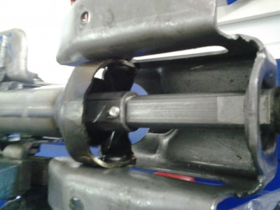

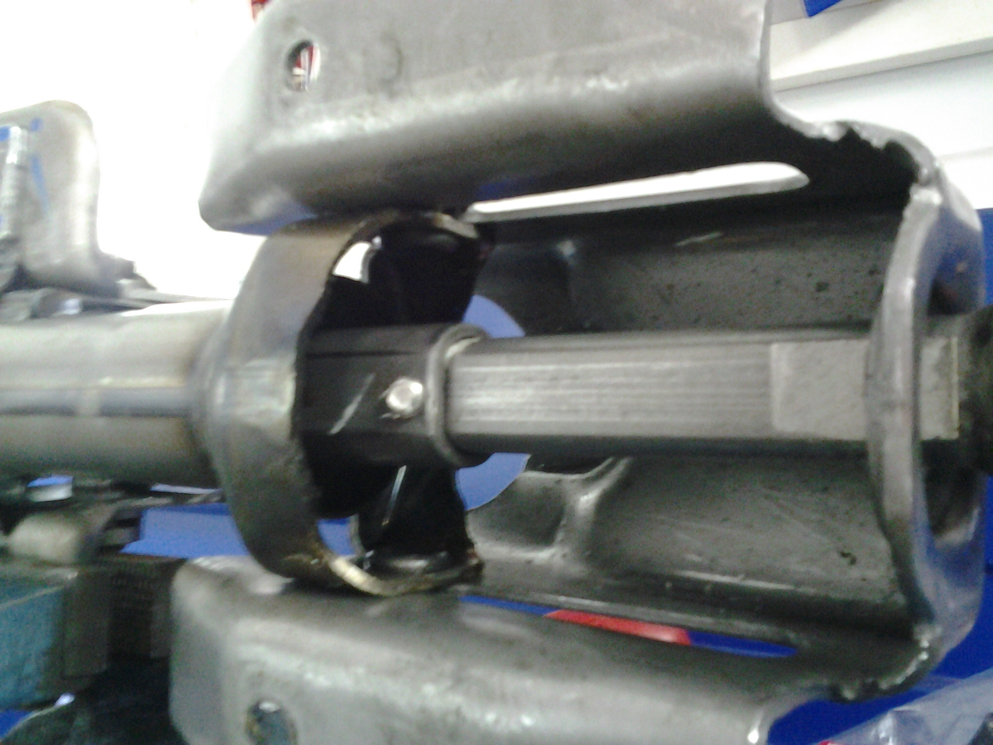

У меня вот это злополучное соединение начало стучать в 15000 после проезда по неровным дорогам, причем постукивало только в плюсовую температуру, как выяснилось позже там на шлицевом соединении нанесена смазка и в мороз она твердеет и зглаживает этот люфт, проблема стука решилась установкой хомута.
- Вложения
- Vadimich
- Сообщения: 709
- Зарегистрирован: 20 фев 2010, 10:20
- Откуда: Тамбовская губерния
- Откуда: Тамбовская область
- Благодарил (а): 105 раз
- Поблагодарили: 36 раз
Re: Рулевая колонка
Aleksus089 писал(а):У меня вот это злополучное соединение начало стучать в 15000 после проезда по неровным дорогам, причем постукивало только в плюсовую температуру, как выяснилось позже там на шлицевом соединении нанесена смазка и в мороз она твердеет и зглаживает этот люфт, проблема стука решилась установкой хомута.
И что, звуки ушли совсем? У меня место, куда заливают клей заварено с 4-х сторон, и стоит хомут на шлицевом. На неровной дороге, если руль повернут немного влево или вправо стучит колонка. Вернее это не она стучит, в ней теперь стучать нечему, это неисправная рулевая рейка отдает в нее. Дилер снимал колонку, проверил - в ней абсолютно никаких люфтов и звуков нет, как нет и никаких люфтов в подвеске. Сошлись на том, что это рейка (кстати, зимой жижа в рейке застывает и стук на 90% исчезает), но менять ее дилер отказывается, мотивируя тем, что даже в мануале написано, что незначительные стуки не являются неисправностью и их проявление при эксплуатации вполне допустимо. Но я так не думаю. "Брякает" прилично. Если б знал, что через 3000 км застучит рулевое, я б не купил эту машину. Кому-то может быть и пох на эти стуки, но я считаю, что в конструктивно продуманном и исправном автомобиле никаких стуков (тем более в рулевом) быть просто не должно. Или позор производителю. Думаю сделать звонок по горячей линии в Рольф, пожаловаться, хотя не думаю, что это поможет. Затем, думаю, буду писать досудебную претензию дилеру, если не поможет звонок. Задолбал уже этот ненавистный стук!

Если стук в телескопическом соединении колонки, то как правило на незаведённой машине (когда гур не работает и усилие нужно гораздо больше, чтобы колёса повернуть) вправо влево рулём покрутить и отчётливо прослушивается этот стук. Это выбирается люфтец в телескопическом соединении колонки по которому происходит аврийное складывание колонки в случае ДТП. По крайней мере у меня так было, началось после 10ткм и к 20ткм значительно прогрессировало. Сейчас после заливки проехал порядка 28ткм, общий пробег 48. Полёт нормальный, стука нет.Hrom4x4 писал(а):syurasov писал(а):syurasov писал(а):Повторюсь!

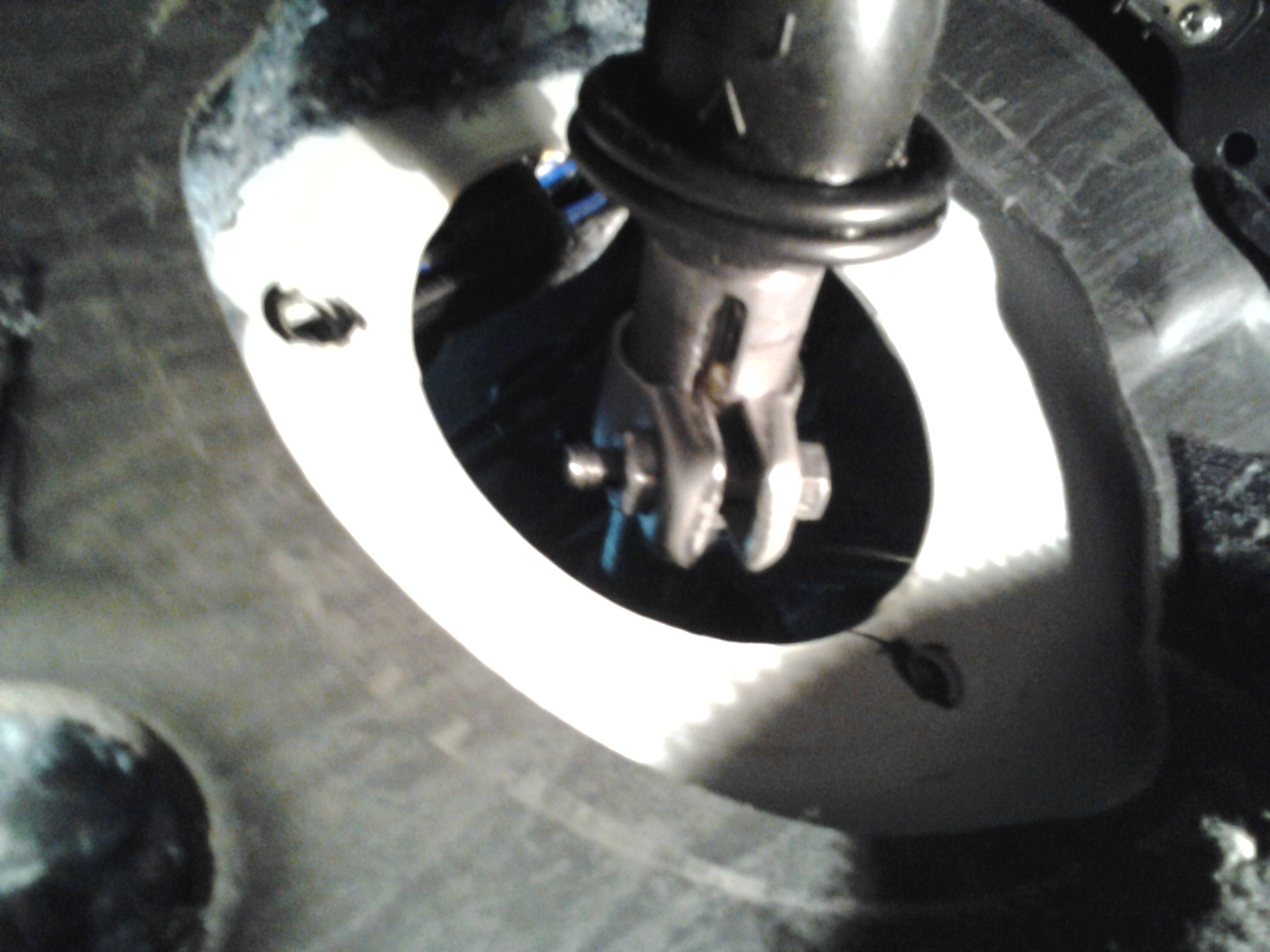

А если авто не на гарантии то эту процедуру можно сделать самому узнать что это за "телескопическое соединение специальным компаундом" снять и залить ?VAZ писал(а):А где это сейчас колонки меняют? Помоему уже больше года, как все дилеры по рекомендации Мицу не меняют колонку, а демонтируют, заливают телескопическое соединение специальным компаундом и ставят назад родную.Hrom4x4 писал(а):Приговорили колонку мою под замену, в воскресенье поменяют!!!!
Pajero Sport New 3.2 4M41 CR, МКПП, Separ 2000/5/50/Н с подогревом, EGR OFF, подвеска Lovells Suspension Я на драйве
- G.A.P
- Сообщения: 2309
- Зарегистрирован: 17 фев 2010, 12:29
- Двигатель:: 3.2 DI-D 4M41
- Мой автомобиль(и):: Pajero Sport New 5МТ S80+ Т54
- Откуда: 55°54'N 37°26'E
- Благодарил (а): 308 раз
- Поблагодарили: 63 раза
Re: Рулевая колонка

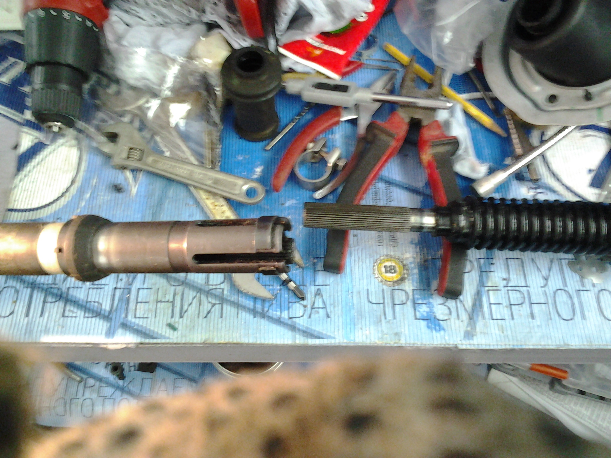

Конечно можно. Для этого и выкладывались фото в этой теме
А специальный кампаунд продаётся в экзисте, это же официальный расходник митцу
Только зачем? Гремит оно и гремит, жить не мешает, на "скорость" не влияет.

Где то в этой теме есть , даже мицубишевский номер ремкомплекта для заливки колонки, по которому можно его закакзать на экзисте или у какого другого поставщика. Фотографий в теме то же достаточно, что бы понять, что там заливать нужно. Прочитай, всё найдёшь.Alex5024 писал(а):А если авто не на гарантии то эту процедуру можно сделать самому узнать что это за "телескопическое соединение специальным компаундом" снять и залить ?VAZ писал(а):А где это сейчас колонки меняют? Помоему уже больше года, как все дилеры по рекомендации Мицу не меняют колонку, а демонтируют, заливают телескопическое соединение специальным компаундом и ставят назад родную.Hrom4x4 писал(а):Приговорили колонку мою под замену, в воскресенье поменяют!!!!
