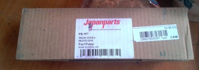

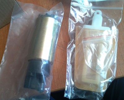

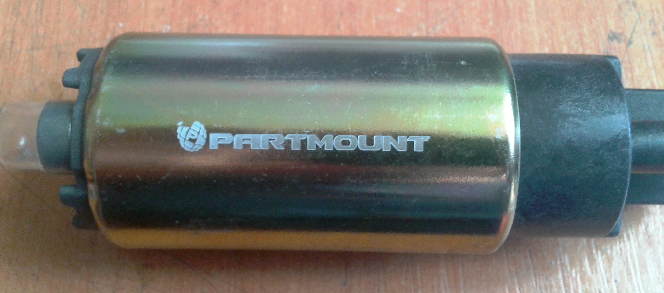

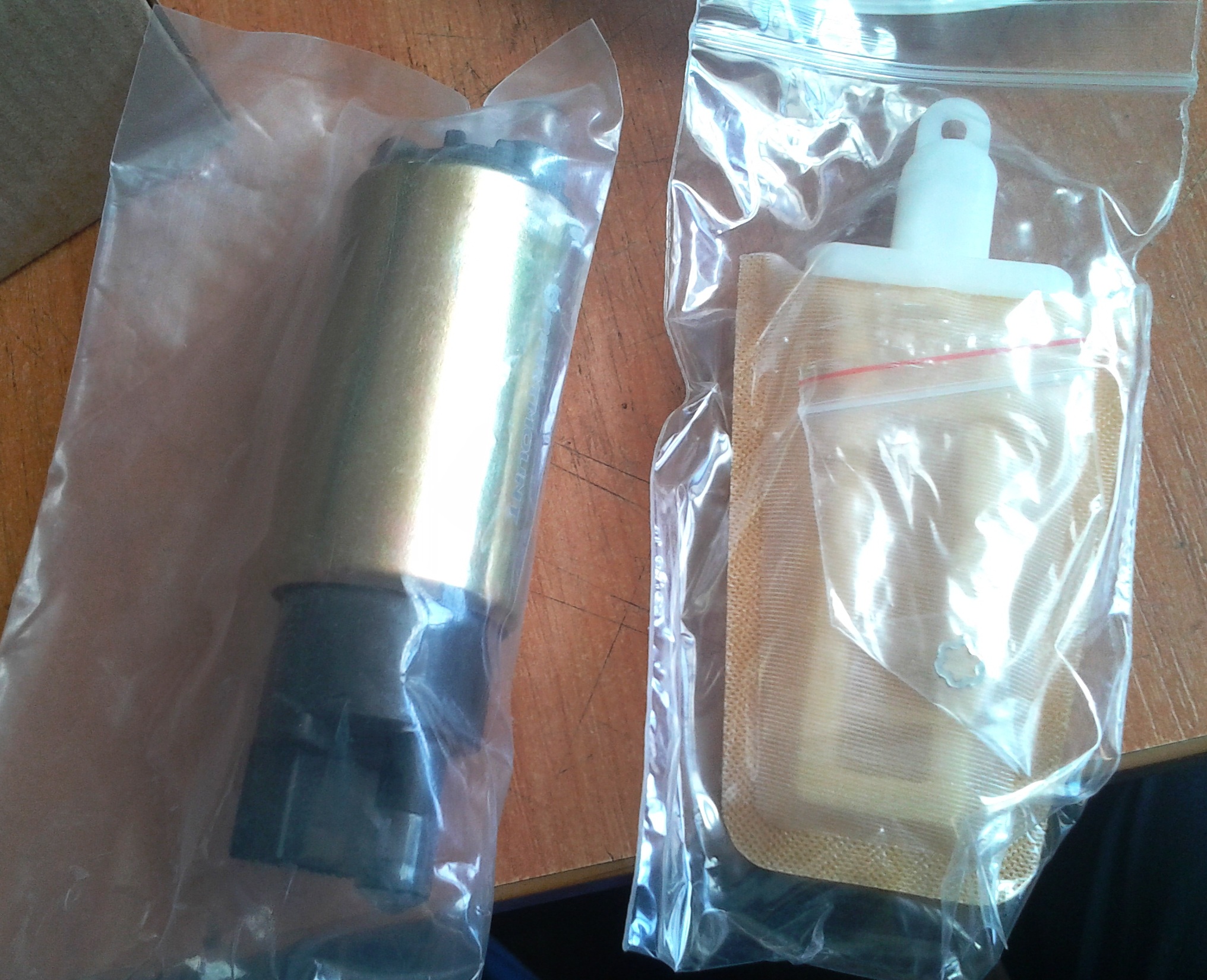

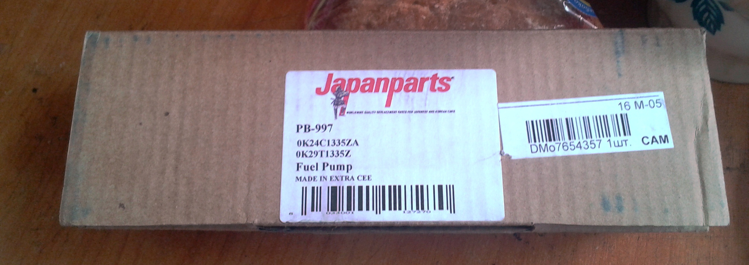

Re: Бензонасос. оригинал б.у., "универсальный", от 10-ки?
Вот что конкретно я получил с exist, видно по фото что упаковка явно не такая как у тех кто выкладывал фотографии ранее, да и сам насос какой то странноватый - всего одна надпись. Чувствую что леваком попахивает, но я его всё равно уже поставил...
Изменения есть, авто стало лучше заводиться и на холодную и на горячую (раньше очень плохо заводился на горячую, после непродолжительной стоянки!) про расход пока ничего сказать не могу, отпишусь когда приеду из отпуска.
Что скажете, похоже на Japan Parts PB-997 или опять exist леваком стал приторговывать?
Правда если по тому же exist пробить номера указанные на упаковке, то получается что это насос с Hyundai/Kia 0K29T1335Z стоимостью 4800р.!

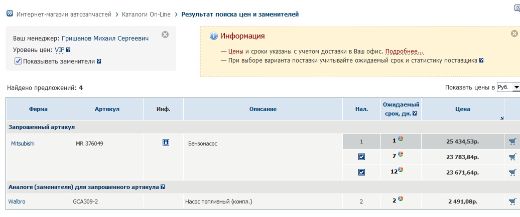

Zjablik Откуда такие цены 25000р?
Возможно вы увидели цену насоса с кронштейном деталь MR 439709?
Отдельно насос на наш авто ( т.е двигатель 6G72 как 12 клоп так и 24 клоп и на многие другие Мицубсевские бензомоторы)стоит не менее 7000 р.
У Боша это насос под номером 0 580 453 477 .
Рабочее давление у него 300(KPA)
Производительность 105 (L\HR)
Стоит он от 6500 до 8000 руб.
Уже не 25000

От Ексиста, сам смотри...Studebeker писал(а):Zjablik Zjablik Откуда такие цены 25000р
Я что, чего-то придумал, просто хочу сэкономить на диагностике, ты можешь себе её позволить, вперед!?
Да кстати в чем здесь скупердяйство, ты мне не объяснил...? И раз ты такой умный, объясни почему именно Бош если все насосы качают в принципе одинаково? Да и заявленная производительность у Japan Part не ниже Боша!
Леонид 033, я свой снял и поставил через лючок, как на коротыше не знаю....
23000 за насос - это явный перебор. Такой насос покупать просто глупо, если конечно денежки не казенные.

Во первых успокойся.От Ексиста, сам смотри...
Про Экзист я даже не сомневался, что цены от туда.
Даже номер указал той детальки. Т.к. отдельно насос не продается. Кстати его делает Denso. Может и его номерок тебе дать? Что б еще раз злорадно назвал меня таким умным?
Лано проехали...
Теперь по существу.
На диагностике так не экономят, тем более -это не диагностика, а оррлянка. Насос диагностируют манометром, если руки есть и простой манометр, хоть от ножного насоса-то цена диагностики 0 рублей, 0 копеек.
Почему Бош?
Насосы качают не одинаково, как в принцыпе так и без него.
Параметры давления и производительности к насосам для Мицу Бош указывает четко и ясно, а не от и до с разницей в километр. Зачем надо соблюдать эти параметры думаю объяснять не надо.
Japan Part -не производитель, а упаковщик. Что, из чего там деталь -неведомо.
