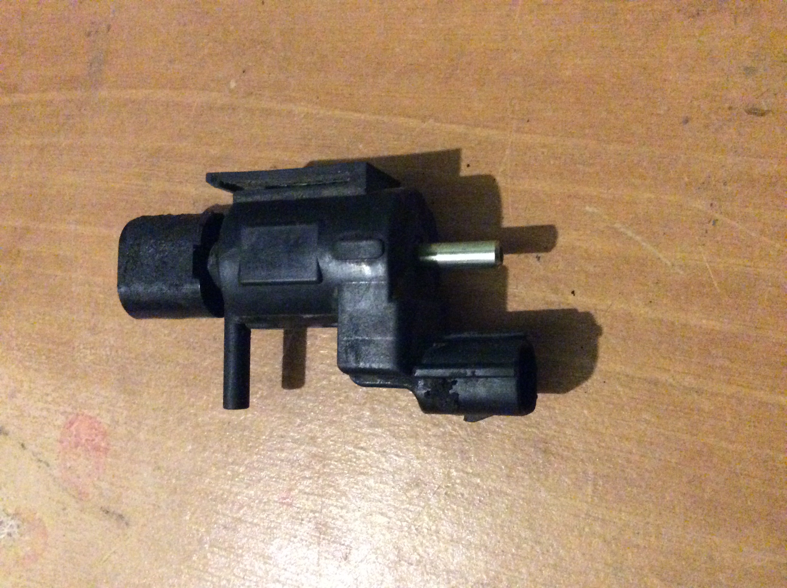

мигает лампочка блокировки дифференциала на трассе
Вот эту хрень поменяйте и все будет работать, и моргать не будет.
уже поменяна на оригинал, датчики оригинал все включая и переднего моста.

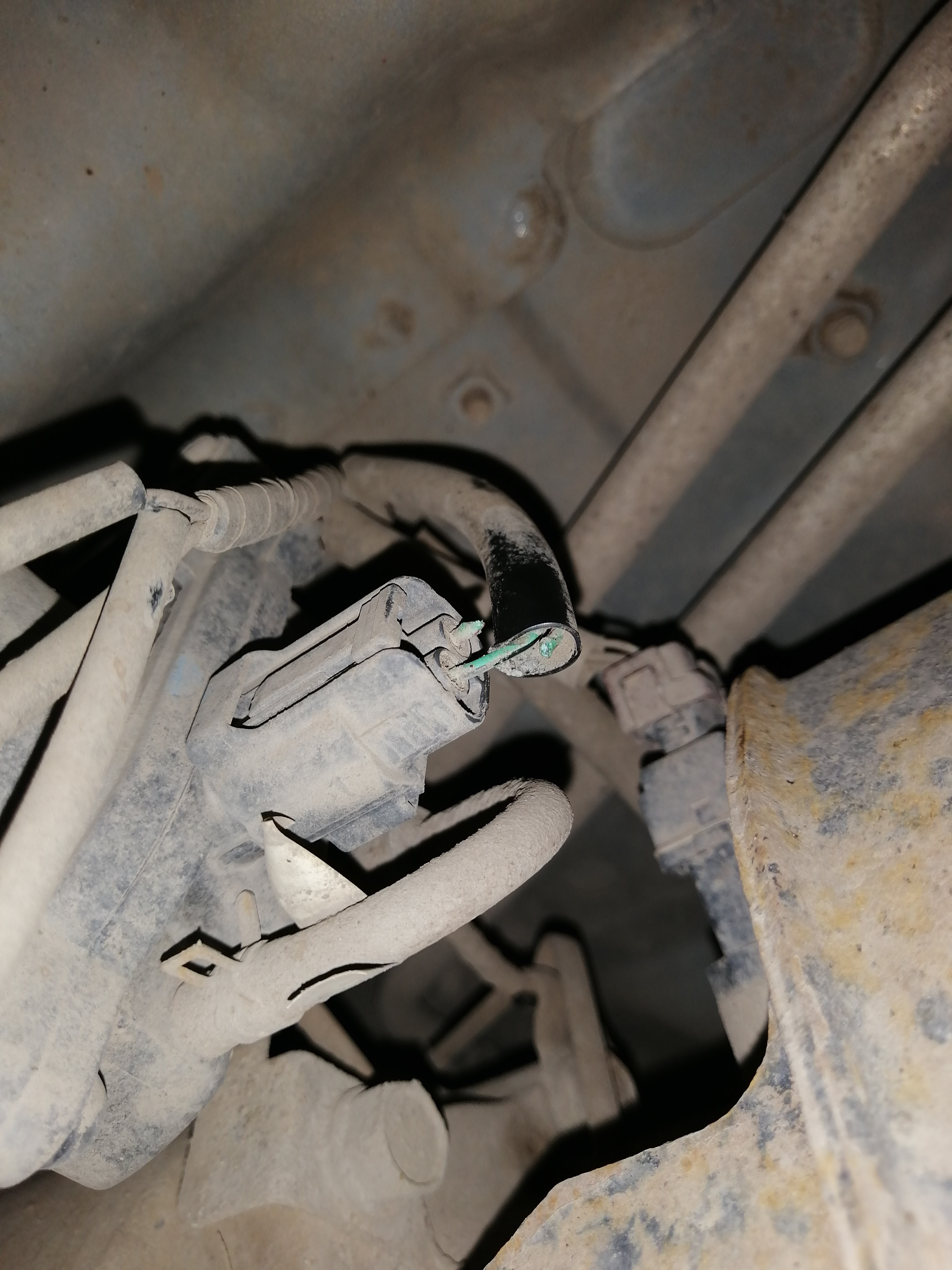

Здравствуйте.
Пробег у меня 310.000.
Вчера вечером заморгала эта лампочка блокировки, при этом погасли вообще два зеленых колесика что были на дисплее( от 2H).
Всю ночь читал про это, в от числе эту ветку. В принципе в этой ветке, в данной теме написано все про это. Все.
Ночью все изучив уже готов был купить клапана подключения привода- , понял что подойдут и от ваз 2105- каталожный номер СОАТЭ 1902.3741. Даже нашел их в городе за 380 рублей, оставалось заехать забрать с утра.
Поехал с к оф.дилеру, сделали диагностику, сказали не клапан.
Подняли машину там же.
А там порванный провод... порвал я его или он сгнил - не понял.
В общем его удлинили, запаяли, намотали изолентой и все.
Теперь нормально все.))
р.s. кстати электрик- диагност толковый у ОД ( можно сказать что он про эту именно неисправность знает - его слова сходятся с тем что написано в данной ветке))рекомендовал иногда подключать и ездить на режимах 4 HLc и 4 Llc. Я кстати этого не делал- последний раз ездил на этих режимах лет 5-6 назад и то минут 5 и то от нечего делать круги нарезал по снегу по колено. .
Ибо необходимости не было и нет в этом -летом задний привод всегда, а когда снег с октября по апрель - тогда всегда 4Н.
