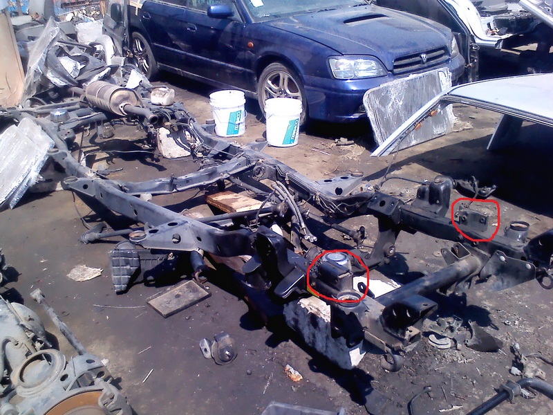

Вот еще как вариант,просчитай скока будет стоить доставка.Юрка должен вернутся на днях.http://pajero4x4.ru/bbs/phpBB2/viewtopi ... 1&t=102814

эту раму видел......хороший вариант и рама в идеале......шикарный вариант, меня тока смущает что пилина пополам, как ее сваривать..... не пойму в каком месте распилина, до креплений торсиона или после ? напишу Юре....

Посмотрел - пилена так же , как и Владимир Михайлович ремонтировал . отрезал после крепений торсионов. Очень неплохой вариант, отдать тарасу, он сварит как надо....
РАма V45 .мне подойдет на 3,6 литра без переделок или надо будет что то переделывать ?

Есть дурная привычка скачивать фото и увеличивать.Рама распилена сразу после крепления задних клюшек.По поводу сварки нет большого опыта,думаю поверх делать накладки и обваривать.Могу ошибаться помоему раму варят только горизонтальным швом,т.е. не поперек.И останется переделать крепление маятника и рулевого редуктора.

Крепления маятника и рулевого - это не так страшно.......вот эти ? в красном кружке......

а они по месту перевариваются или можно заранее ? прикинуть по старой раме и переварить...

ну тогда норм, это по месту буду, это и сам смогу....ну значит пока ждемс....
