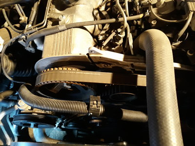

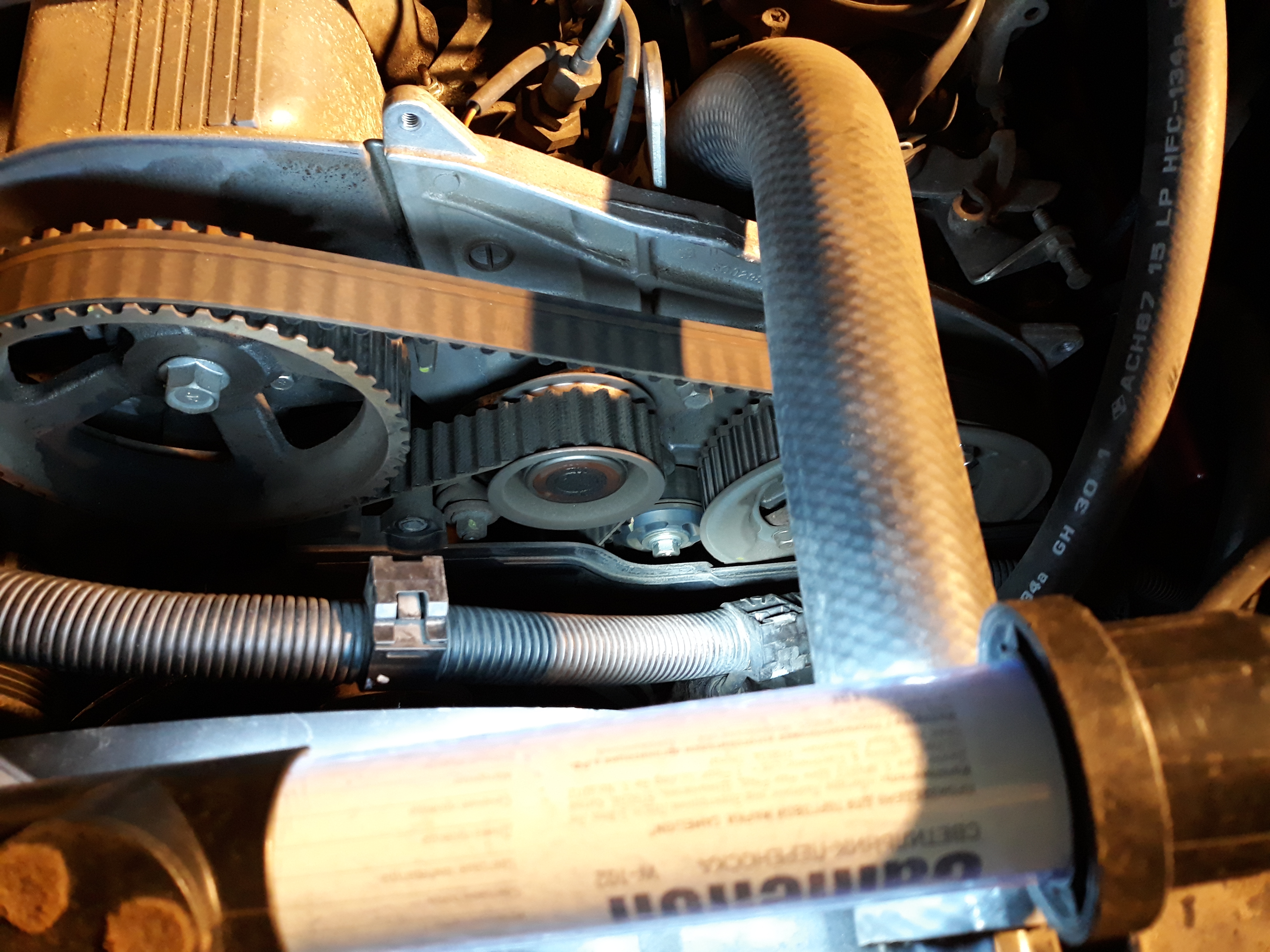

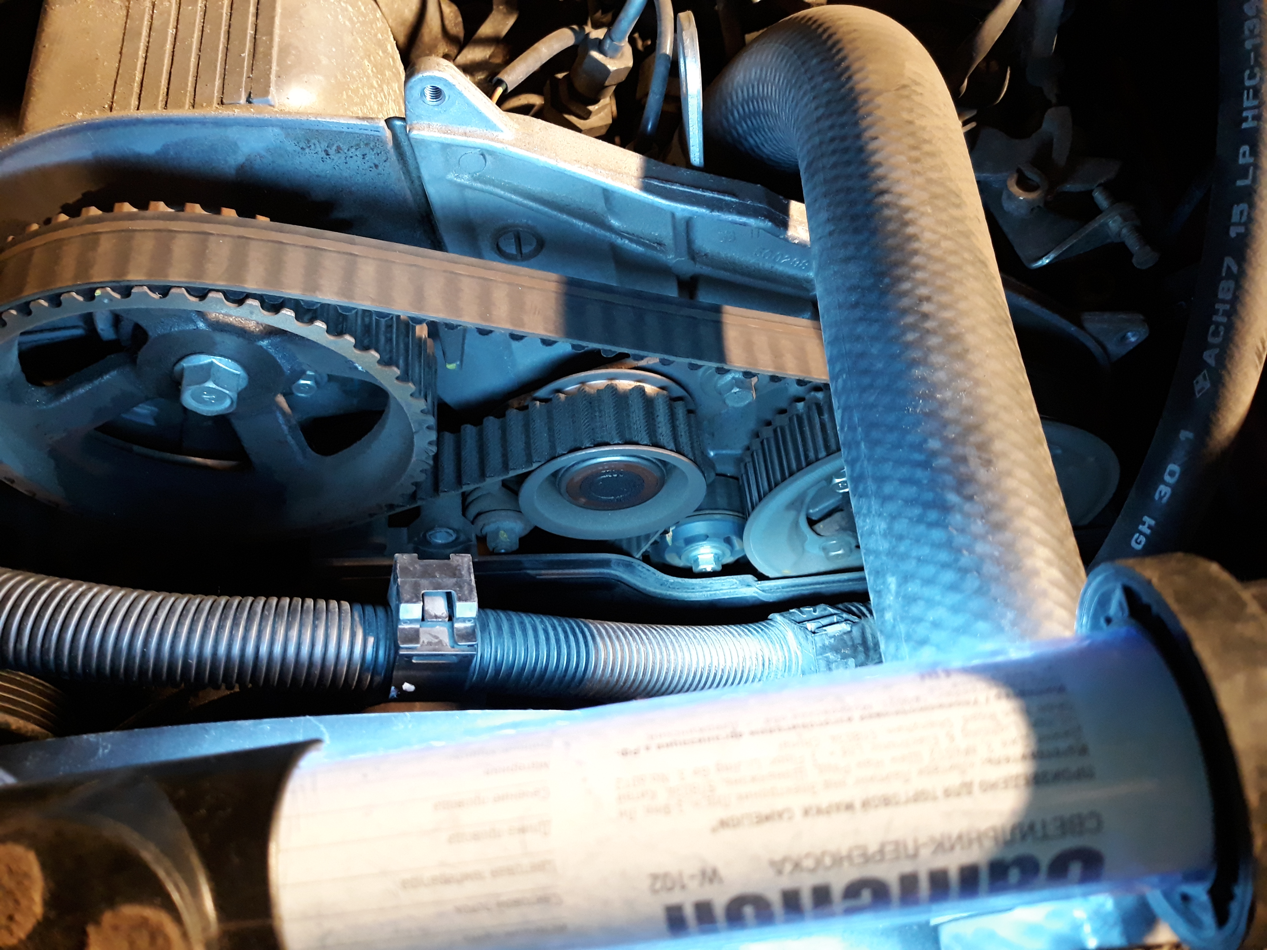

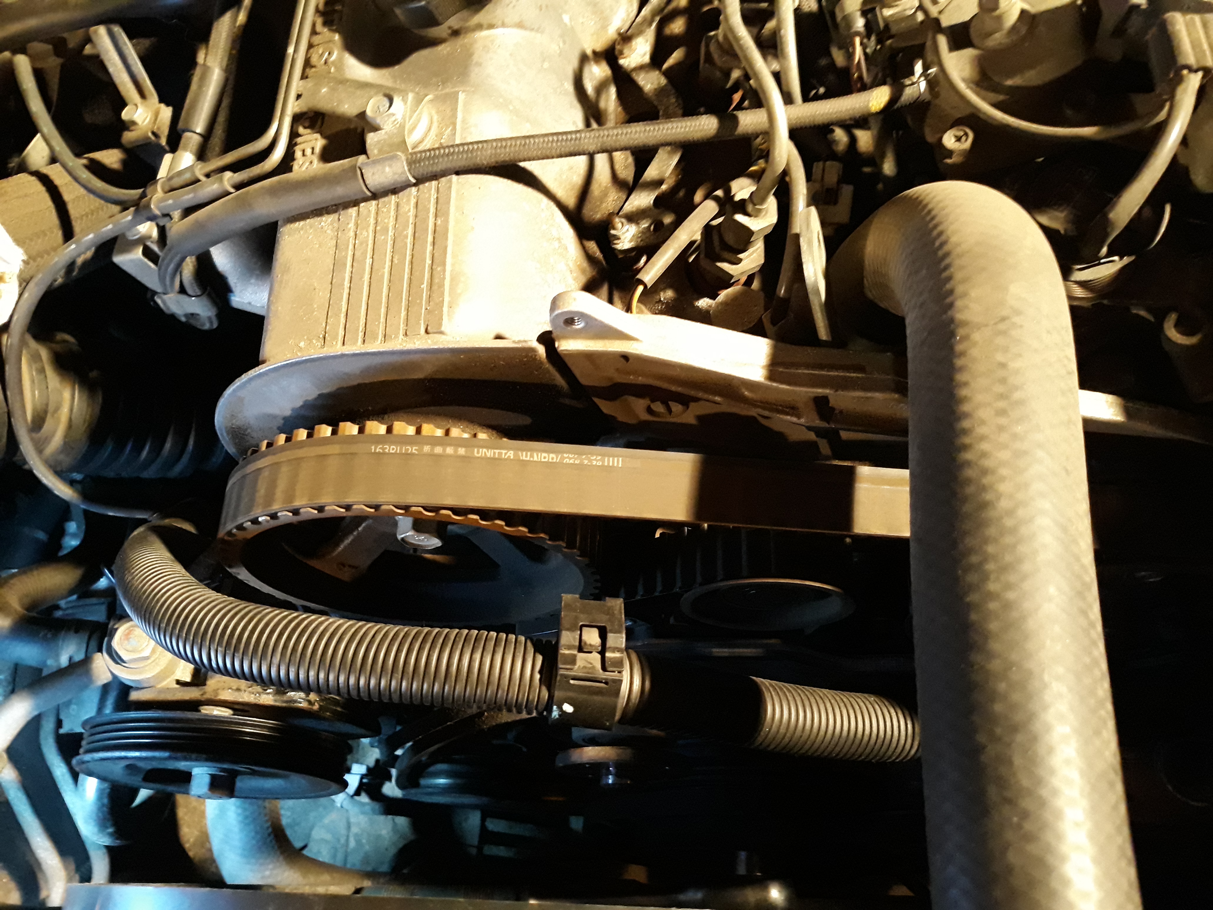

Ну не знаю... Начитавшись вчера на ночь всяких страшилок про ремень ГРМ, сегодня с утра, где-то к 12ти пошёл в гараж. Хотя до этого ни где не встречал:- "По регламенту подтяжки ремня ГРМ (без гидро натяжителя) и БВ " , но у страха глаза велеки! В общем, мне понравилась процедура проверки ремня ГРМ ! Если на Фольксе Мультивэн Т-4 нужно всего лишь отсчёлкнуть три застёжки ( на Т-5ом немного мешает патрубок Кулера и проще его снять) и вот 3вам... ВУАЛЯ, то на Паджерике нужно:- 1) Снять Кулер 2) Ослабить все ремни кроме кондея. 3) Снять вентилятор с муфтой. 4) Снять шкив с помпы. 5) Отсоединить провода у Верхней крышки ГРМ. 6) Снять саму крышку и только после этого мы можем наблюдать, собственно, сам ремень и ещё немножко!
Собственно ремень с пробегом 86200 и по времени 9 лет 11 месяцев. Основная эксплуатация зимой.
Как можно затянуть ??? :- (По регламенту подтяжки ремня ГРМ (без гидро натяжителя) и БВ ) нижний болт натяжного ролика ремня БВ в 25 НМ не сняв нижнюю крышку , Я так и не увидел. Даже на гайку ролика ремня БВ не реально накинуть головку, не сняв нижней крышки, чтоб приложить усилие в 25 НМ
в общем, А.Л.И. я так и не понял как такое у Вас получилось!
Но процедурой я остался доволен, т.к. за 86000 км. заглянул туда первый раз. Ремни в норме, сальники тоже, пыли практически нет
Заказал с утра ремни и два ролика:- 1.Ремень ГРМ 984 SUN (Japan)
2.Ролик натяжной ремня ГРМ 981 SKF (Sweden)
3. Ремень балансировочных валов 710 SUN ( Japan )
4. Ролик натяжной ремня балансировочных валов 1188 SKF (Sweden)
Завтра к вечеру будут, но менять, думаю, буду к весне поближе.

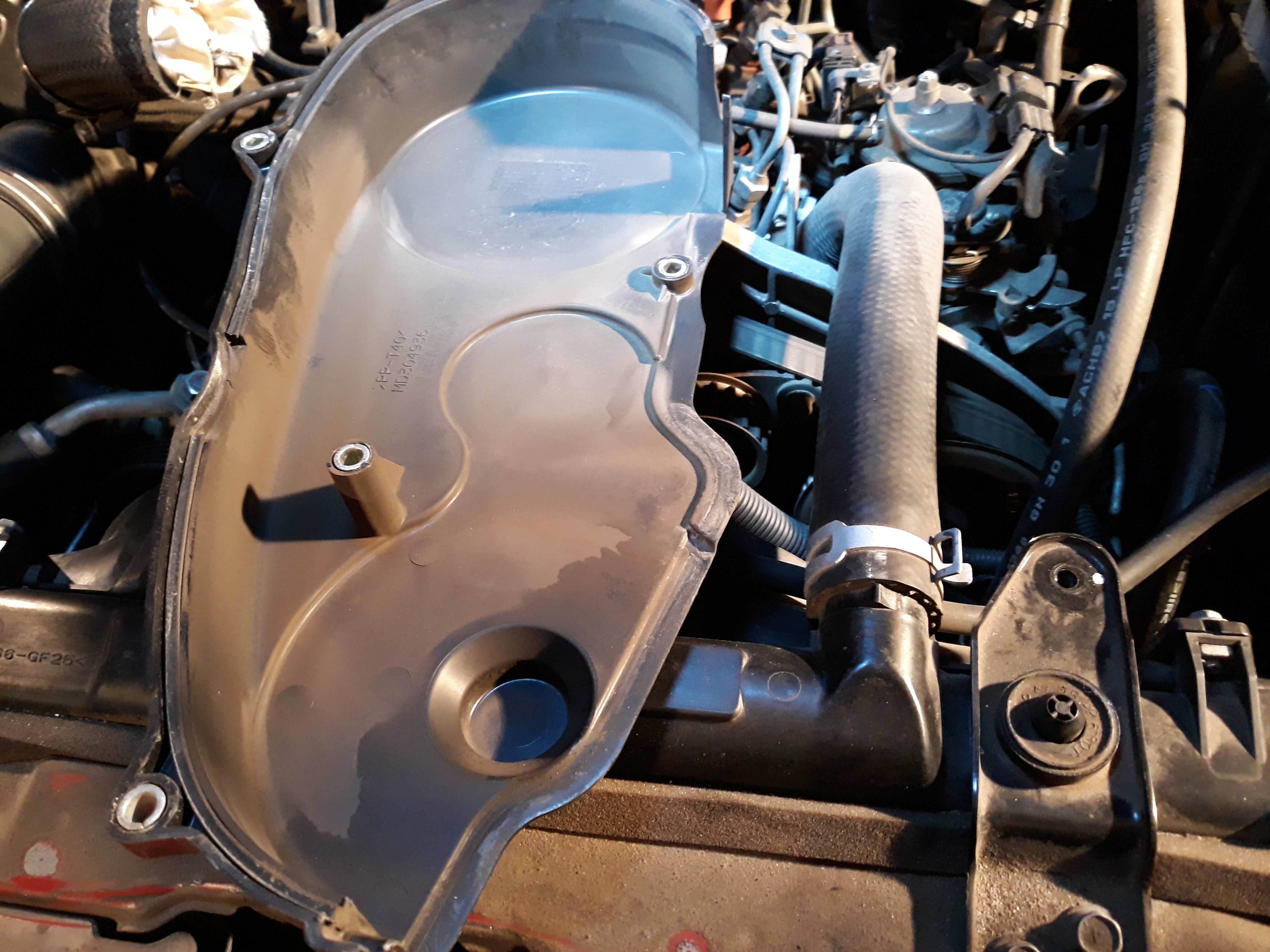

bright писал(а):Да , забыл ремень стёрся не хило.
Как-то очень сложно ты крышку снимал)) На п2 я снимал просто открутив пять болтов крышки. Ну и провода там вместе с крышкой крепятся, зажимчик такой.
По подтяжке ремня БВ , гайку видно , так как в защитной пластиковой крышке, сделано отверстие , а для того что бы еще ослабить болт , нужно в крышке снять металлическую заглушку (в своем бортовом журнале на Драйв.Ру поправил уже , по поводу заглушки...), поддев ее тонкой отверткой и потянув на себя , и остальное как я описывал .
Но некоторые утверждают что это делают за 15 мин , без снятия кулера , вентилятора с муфтой и т.п., таких "спецов" я встречал на Драйв.Ру ... Но вот так , это самое правильное решение со снятием выше перечисленных элементов.
Да не сложно он снимал крышку , все правильно сделал , только наверное не нашел заглушки , или не знал что ее нужно снимать , что бы добраться до болта , один с крепления натяжителя БВ...
