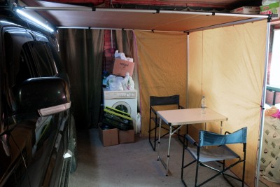

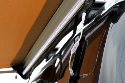

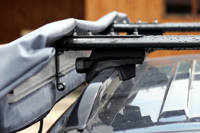

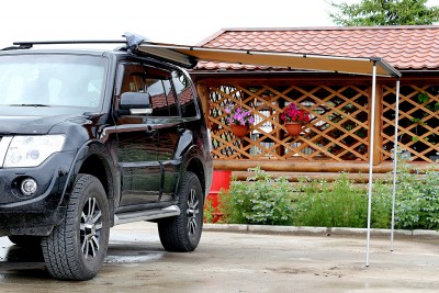

Thule 757+969 black
ARB 3111 2000x2000
Светодиодная лента 194см, примерно 20Вт, регулятор яркости, питание удлинителем в заднюю розетку
Боковинку изготовил на скорую руку из останков палатки, дабы понять что-же мне нужно и заказать в пошив уже нормальную.

Re: багажник на крышу или поперечины
Класс! Только наверно в ветреную погоду поломает...
