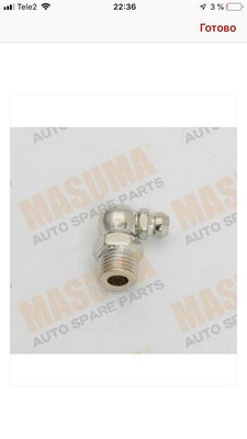

Re: Шприцевание, нужно ли это делать на НМПС?
А как с насадкой шприцевать, тавотница г- образную форму имеет если не ошибаюсь? И если ее выкрутить, то насадка с шлангомдед61 писал(а):Всем здоровья и денег поболе.
Обещал,сделал.Уж как могу,извините.
не залезет. Или кардан снимать?

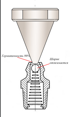

На П4 одна крестовина - купил шприц с насадками . Там есть одна конусная насадка - ей можно закачивать , не выкручивая масленку - просто шарик отжимаешь и качаешьplar писал(а): А как с насадкой шприцевать, тавотница г- образную форму имеет если не ошибаюсь? И если ее выкрутить, то насадка с шлангом

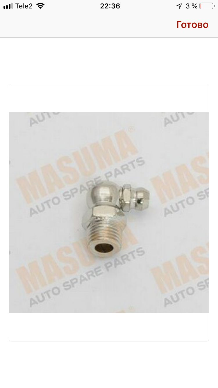

Saur, шприц есть, а конусной насадки нет. И отдельно такой в продаже не видел.
Дед61, всегда шприцевал сточенной насадкой. Теперь плохо стало шприцеваться, выточил насадку, но вспомнил что тавотница вот такая. Или она разборная и насадка ставится не в крестовину, а в тавотницу?

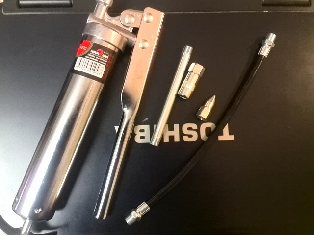

У меня насадка- удлинитель ставится прямо в крестовину. Вроде народ отписывался у всех получалось. Когда выкручиваешь штатную тавотницу из крестовины, смотри там пружинка должна быть.Её роль - удерживать шарик в тавотнице.plar писал(а):Saur, шприц есть, а конусной насадки нет. И отдельно такой в продаже не видел.
тут уже писали: выкручивается штатная масленка. в ее резьбу вкручивается трубка с резьбой для вкрутки на место штатной масленки ( у меня М6 наружная на трубке), с другой стороны есть резьба для вкручивания штатной (или отдельной) масленки. ( у меня М6 внутренняя на трубке) . хотя кто писАл что резьбы нужны 7 мм... не знаю, у меня нормально с резбами М6 стандартного щага. удаление масленки от тела крестовины позволяет свободно манипулировать шприцем с необточенным наконечником
