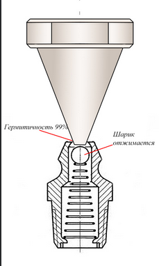

А как с насадкой шприцевать, тавотница г- образную форму имеет если не ошибаюсь? И если ее выкрутить, то насадка с шлангом
не залезет. Или кардан снимать?

На П4 одна крестовина - купил шприц с насадками . Там есть одна конусная насадка - ей можно закачивать , не выкручивая масленку - просто шарик отжимаешь и качаешь :*PARDON*:

Saur, шприц есть, а конусной насадки нет. И отдельно такой в продаже не видел.
Дед61, всегда шприцевал сточенной насадкой. Теперь плохо стало шприцеваться, выточил насадку, но вспомнил что тавотница вот такая. Или она разборная и насадка ставится не в крестовину, а в тавотницу?

Saur
plar писал(а):Saur, шприц есть, а конусной насадки нет. И отдельно такой в продаже не видел.
это такой - https://www.autodoc.ru/man/7618/part/70651
или
https://service-kluch.com/products/7065 ... nii-100-gr
У меня насадка- удлинитель ставится прямо в крестовину. Вроде народ отписывался у всех получалось. Когда выкручиваешь штатную тавотницу из крестовины, смотри там пружинка должна быть.Её роль - удерживать шарик в тавотнице.
