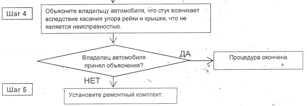

Johnnz
- Сообщения: 210
- Зарегистрирован: 10 мар 2014, 19:36
- Двигатель:: 6G75
- Откуда: Сибирь
- Благодарил (а): 10 раз
- Поблагодарили: 23 раза
Re: Избавился от бряканья в рулевой рейке...
В тех сканах меня восхитило вот это:BabyHummer A-328 писал(а): Все. Разобрался сам по тем сканам.
Да, я тоже поржал.Johnnz писал(а): В тех сканах меня восхитило вот это:
И как после такого обращаться к официалам???
Вот дилерская инструкция (скачал давно уже не помню где, вроде бы на Аут-клубе):marus писал(а):А чтоб ремкомплект поставить рейка снимается?
Не подскажете куда там смазку класть?
