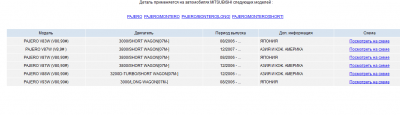

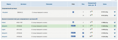

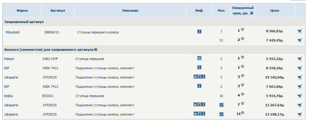

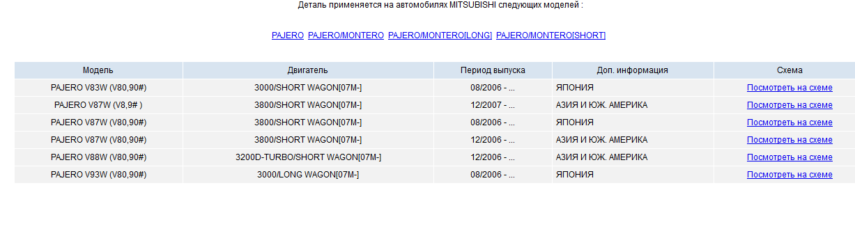

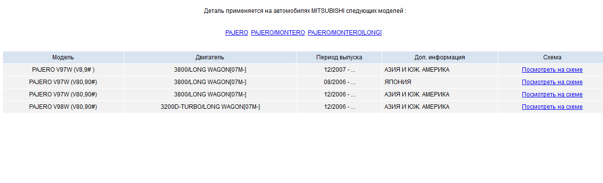

Судя по всему, да, разные. Сканы на передние, первый 3,0, второй 3,8. По подшипнику- ХЗ. Стукнитесь к Снуперу, может он ответит.

Спасибо, Андрей!

Кулаки и ступицы разные 100%
подшипники тоже!!!

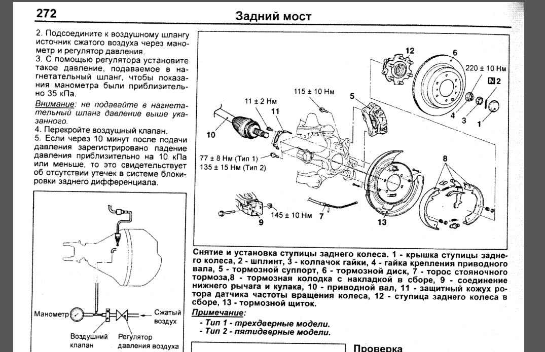

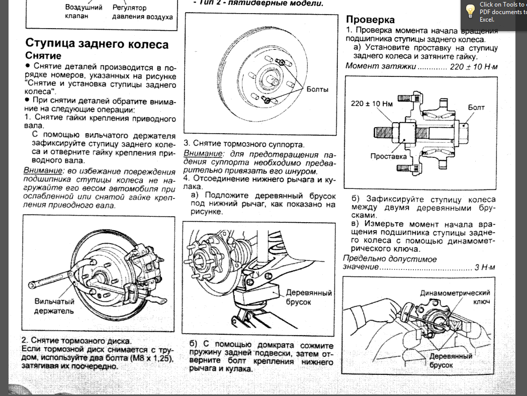

Подскажите чайнику, все познается постепенно после покупки с рук.... на задней ступице две шпильки со свернутой резьбой! вопрос- шпильки без сьема ступицы возможно поменять? если ступицу скидывать, то инструктаж по установке обратно, подшипник, как протягивать, как на москвиче, до упора, потом пол оборота назади под шплинт??? или ещё что?
Lebed
Сообщения: 10748
Двигатель:: ******
Мой автомобиль(и):: ******
Откуда: ***
Откуда: ***
Благодарил (а): 236 раз
Поблагодарили: 431 раз
Re: Ресурс ступиц
Сообщение Lebed »
Смотрите на вложения. Момент затяжки на них указан. Запаситесь заранее головкой на 36 и динамометрическим ключом. Для понимания о моменте затяжки гайки ступицы почитайте стр. 8 этой же темы.
