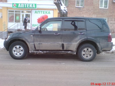

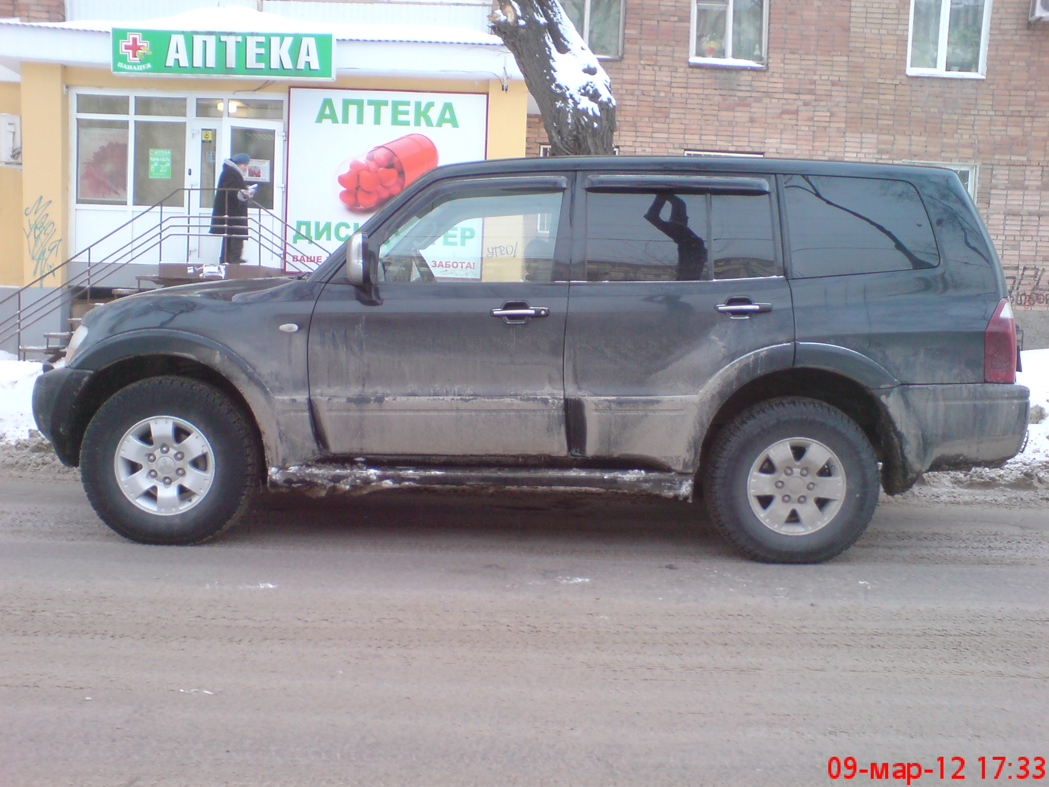

ЕвгенийСамарский
Сообщения: 536
Зарегистрирован: 11 фев 2010, 19:28
Благодарил (а): 17 раз
Поблагодарили: 12 раз
Re: Лифт подвески
Сообщение ЕвгенийСамарский »
до...
от центра колеса переднего до верха арки-почти 49см,
..........................заднего.....так же,
после установки проставок:
спереди 51см, сзади 53см,
фото выше...
