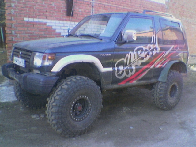

первые ходовые испытания показали, что передняя подвеска ведет себя адекватно, рулевка тоже. необходимо сделать схождение. по дороге из воткинска останавливался 3 раза, регулировал автомат. теперь переключается в нужных мне диапазонах оборотов. очень порадовало что по трассе машинка бежит сотку при 2500 оборотов, под педалью остался запас для обгона. динамика на старте овощная конечно, стоит выйти на "рабочие" (2000-3000) и вполне себе достойно.
ЗЫ: вчера поставил лебедку.

Паш, хороший получился пыжик) а бодик не убирал или это просто визуальный обман что передний бампер так опущен?

спасибо, но еще работы до *опы
бодик был был 3" (75mm) сейчас 40
я долго мучился с сомнениями оставить или нет.
оставил по следующим причинам:
1. самоварный бак увеличенного объема
2. обрезанный камазовский рессивер вместо задней печки
3. лебедка задняя= в базе (убирать буду родную поперечину), без бодика уж больно она бы низко висела
