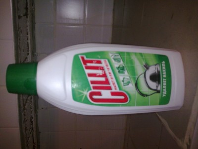

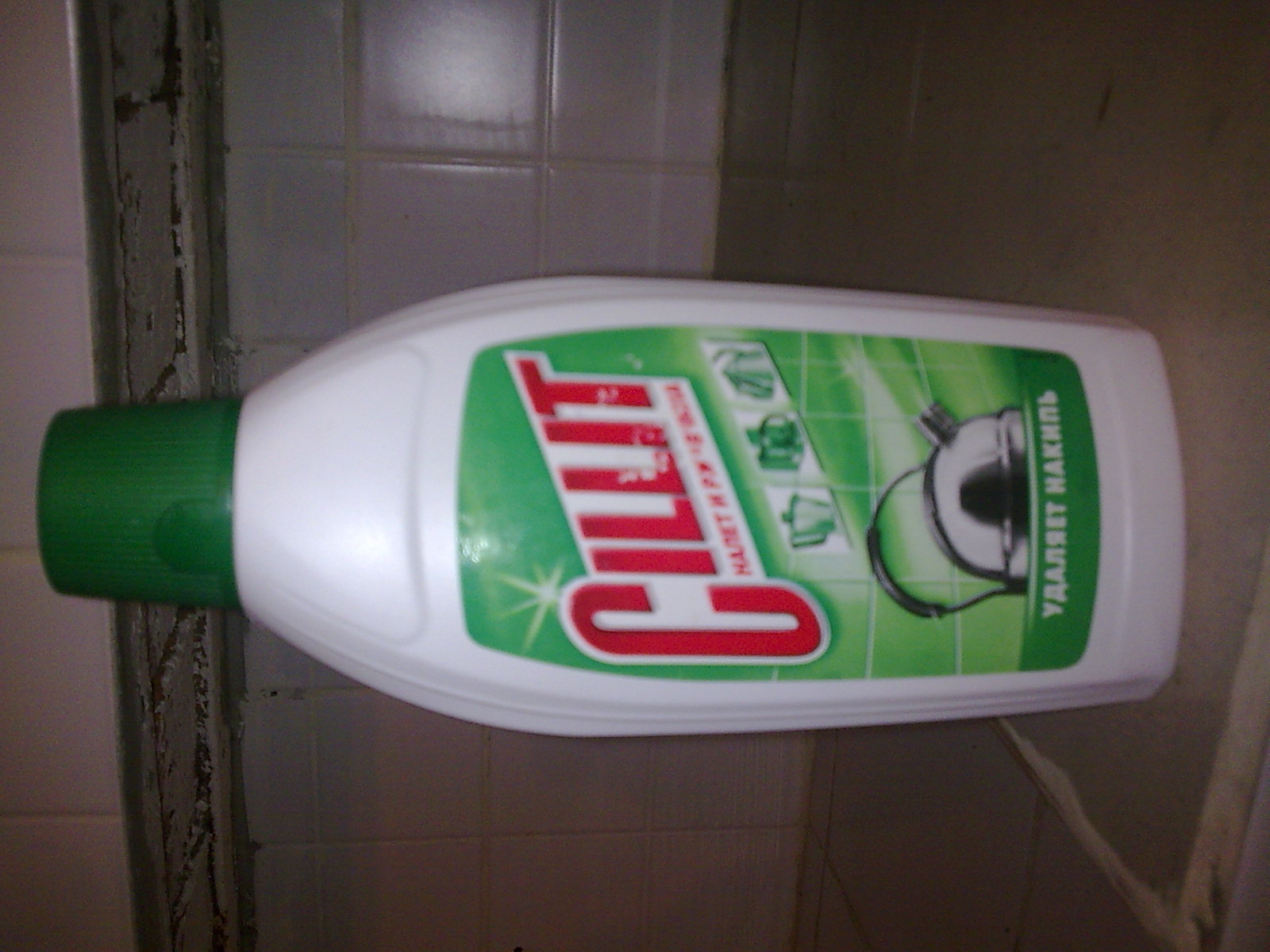

Еще раз для тех кто не хочет разбирать машину лишний раз.Просто СИЛИТ,не Ксилит,и не СИЛИТ БЕнк,ешкин кот.Просто залить в радиатор печки,и оставить на сутки,можно два раза,не надо подключать мойки,радиатор тонкий может лопнуть,просто промыть водой из крана.

Дедон69 писал(а):Просто СИЛИТ,не Ксилит,и не СИЛИТ БЕнк,ешкин кот.Просто залить в радиатор печки,и оставить на сутки
Чистый Силит или разбавить водой?

Силит чистый,четырех бутылок на раз хватит с запасом,мало ли прольешь или еще что.Разобрать торпеду,а тем более распаять и обратно спаять радиатор может ОЧЕНЬ далеко не каждый,в сервисе сдерут кучу денег,а отсоединить два патрубка и надев два куска шланга налить туда силит сможет каждый или почти каждый.Я могу и варить и паять и еще много чего но зачем разбирать машину если это можно сделать намного быстре и ни чуть не хуже.Русская пословица гласит-каждый дурак с ума сходит по своему,ни кому не в обиду. :*WALL*: :*WALL*: :*WALL*: :*CRAZY*:

В общем вот что пока сделал я: промыл радиатор печки силитом (не снимая) - не помогло, поменял крышку радиатора - тоже не помогло, поменял термостат на 88-и градусный (стоял на 82) - эффект есть, воздух стал горячее (больше 60 градусов), в машине теплее. В планах: чистка радиатора печи с распайкой, промывка всей системы, установка доп. насоса на обратку (от ГАЗели). Еще хочу поставить вторую печку, но это отдельная история...
