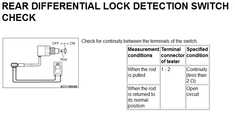

подумалось вот, как определить живость датчика БЗД с помощью мультиметра? для АБС должно быть ненулевое сопротивление, а вот для БЗД?

Всё есть в сервис мануалеdials писал(а):подумалось вот, как определить живость датчика БЗД с помощью мультиметра? для АБС должно быть ненулевое сопротивление, а вот для БЗД?

CoolBDW писал(а):Всё есть в сервис мануалеdials писал(а):подумалось вот, как определить живость датчика БЗД с помощью мультиметра? для АБС должно быть ненулевое сопротивление, а вот для БЗД?![]()
