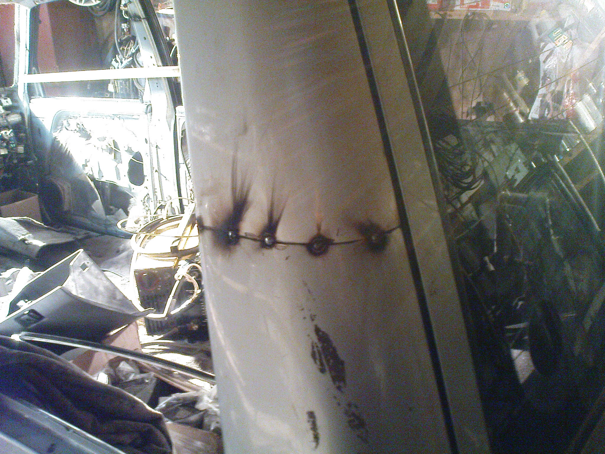

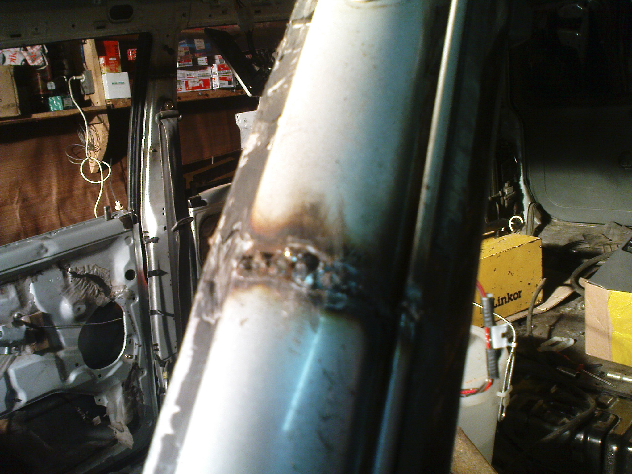

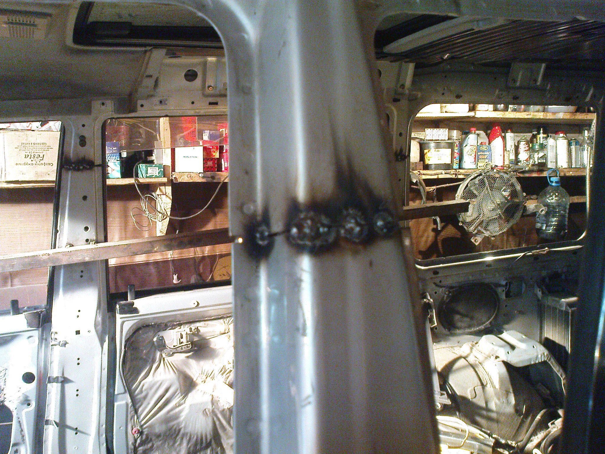

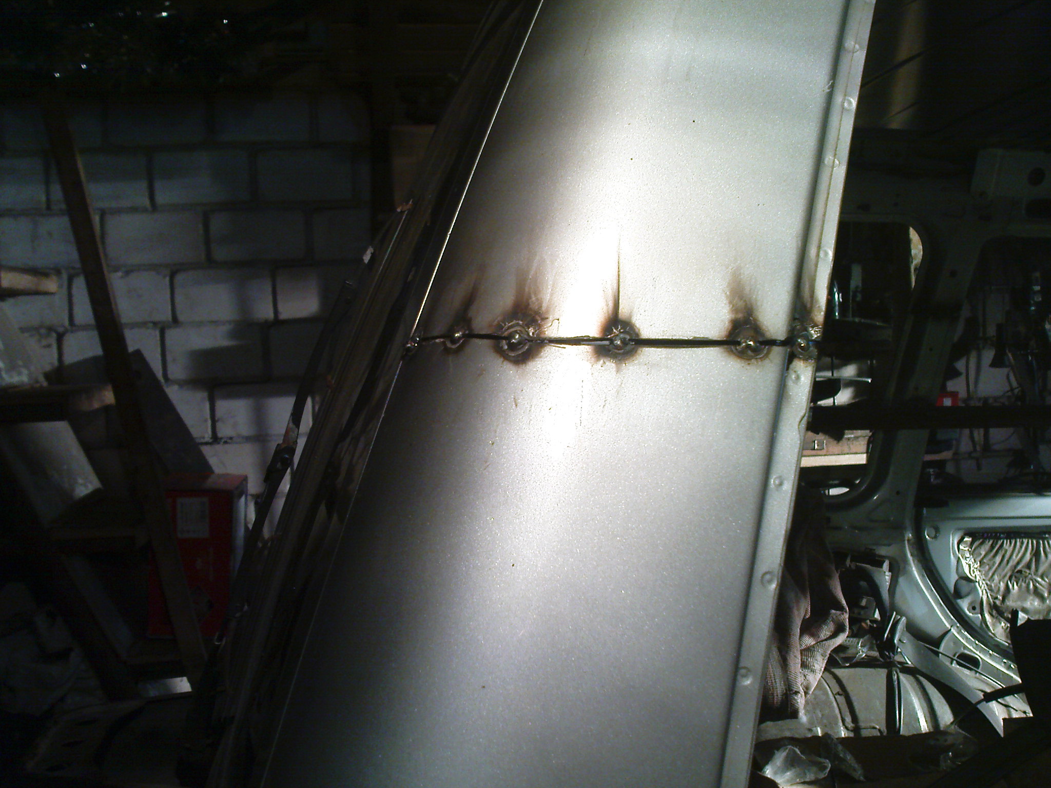

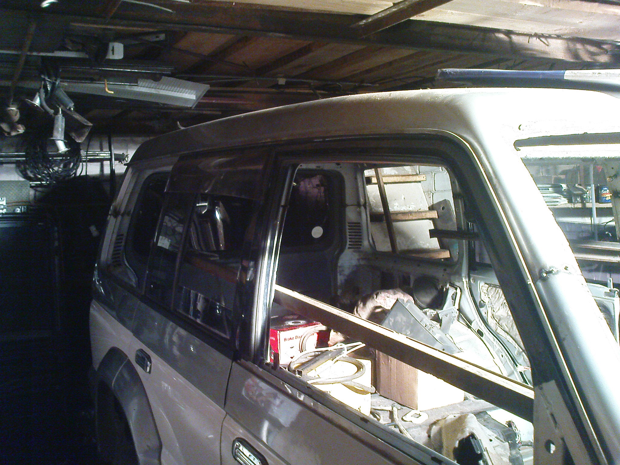

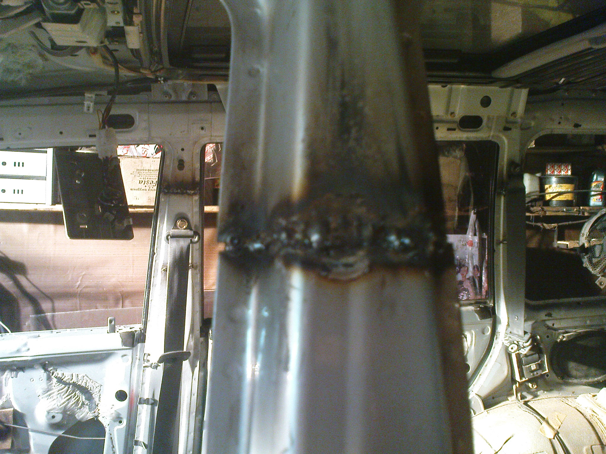

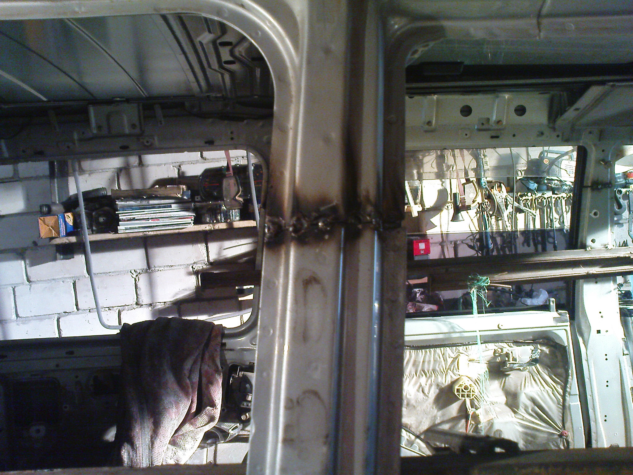

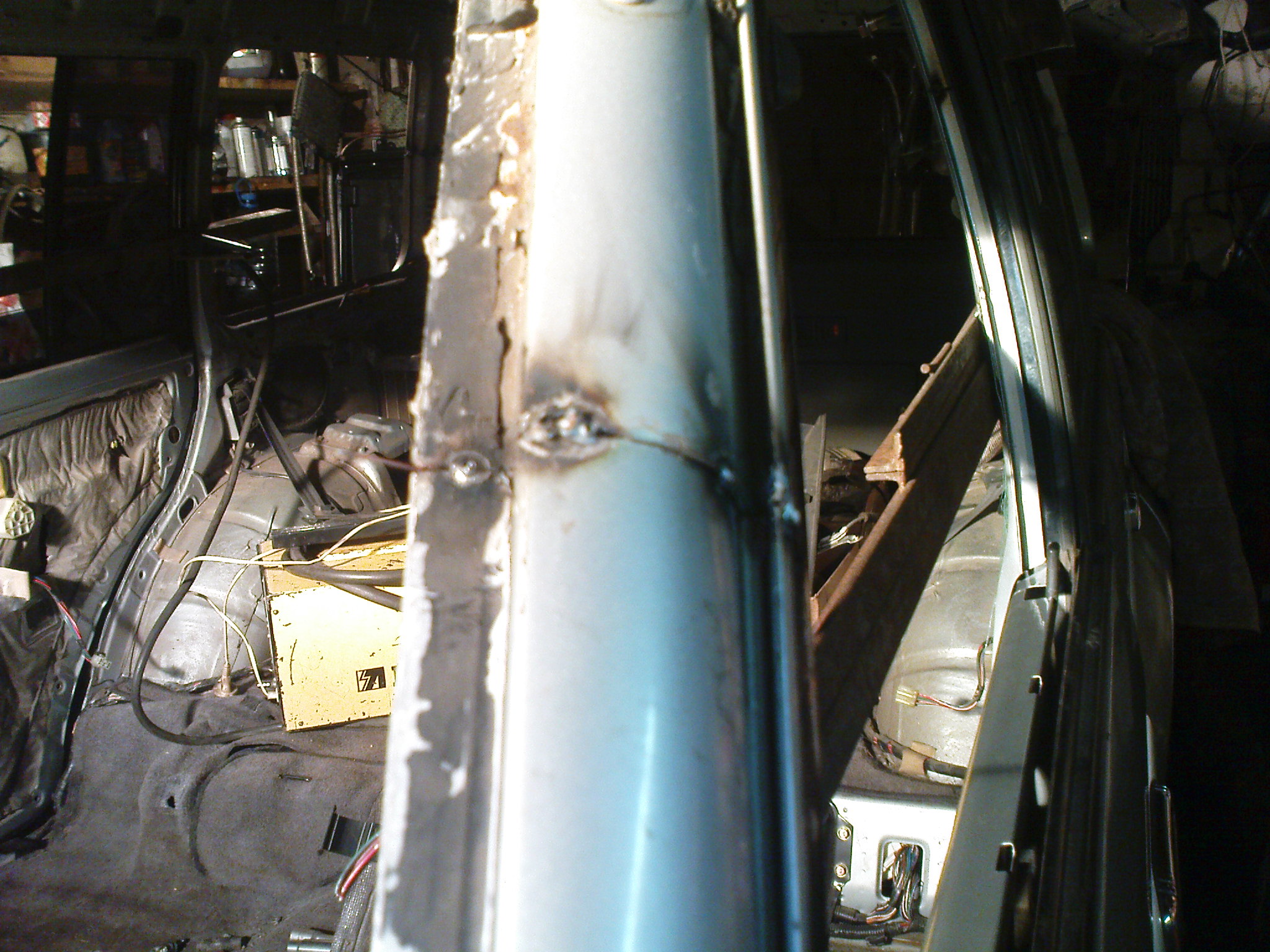

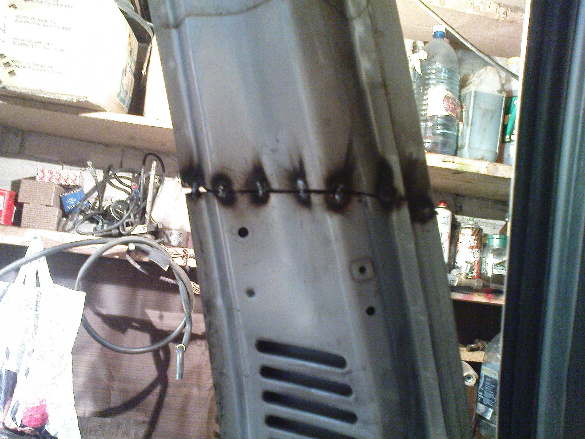

Сегодня с обеда начали окончательную установку крыши. Установили под раму 4 стойки, чтобы машинка стояла жестко. Начали с левой задн. стойки, подрезали совместили по радиусам прихватили на пару точек промеряли по контрольным точкам, также за базу взяли размер проема стекла багажника, который составляет 480 мм., далее перешли на переднюю левую стойку, её нужно было садить на 5 мм. вниз, не давали средние стойки (все стойки были отрезаны с запасом 3-5 мм.) подрезали средние, контрольные точки на передней совпали, прихватили переднюю совмещая радиуса, со средними уже проще, прихватили быстро.
Следующий этап переход на правую сторону в том же порядке, но с ней пришлось больше повозиться, особенно со второй спереди, т.к. при аварии она ушла вниз примерно на 5 мм. Короче мы её подняли и поставили на место.
Затем сидели курили бамбук - перерыв. А посля перерыва начали окончательно прихватывать все стойки, на много много точек, в это время приехал Димка (клубень), на здоровой машине посмотрел все зазоры.
Теперь осталось выделить день, для основательной проварки всех стыков и зачистить под шпаклю и покраску.

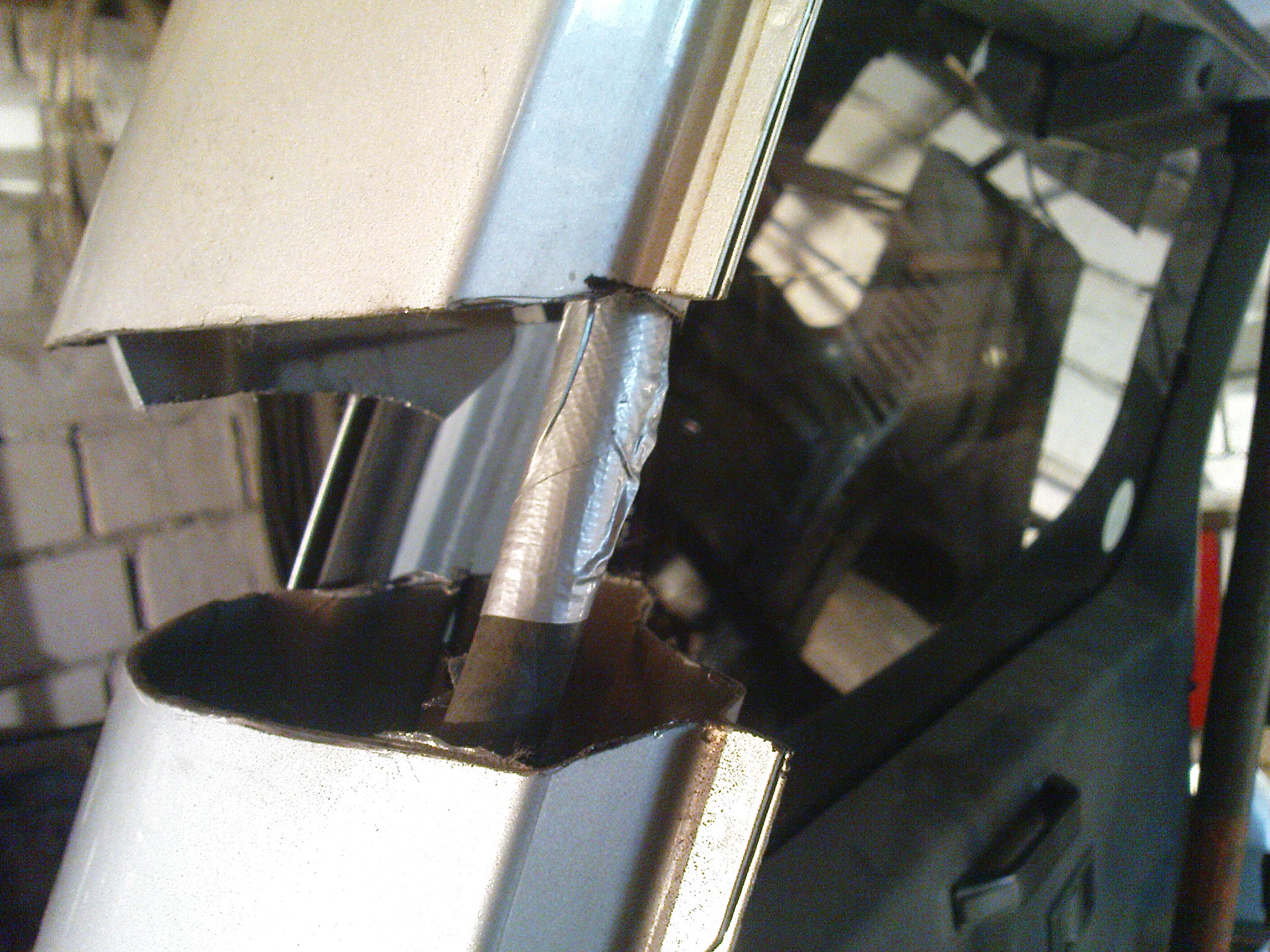

P.S. По епался с пропусканием шлангов (слива воды с люка) которые идут внутри стоек. Шланги в районе стыков обмотал армированным скотчем, чтобы не испортить сваркой.

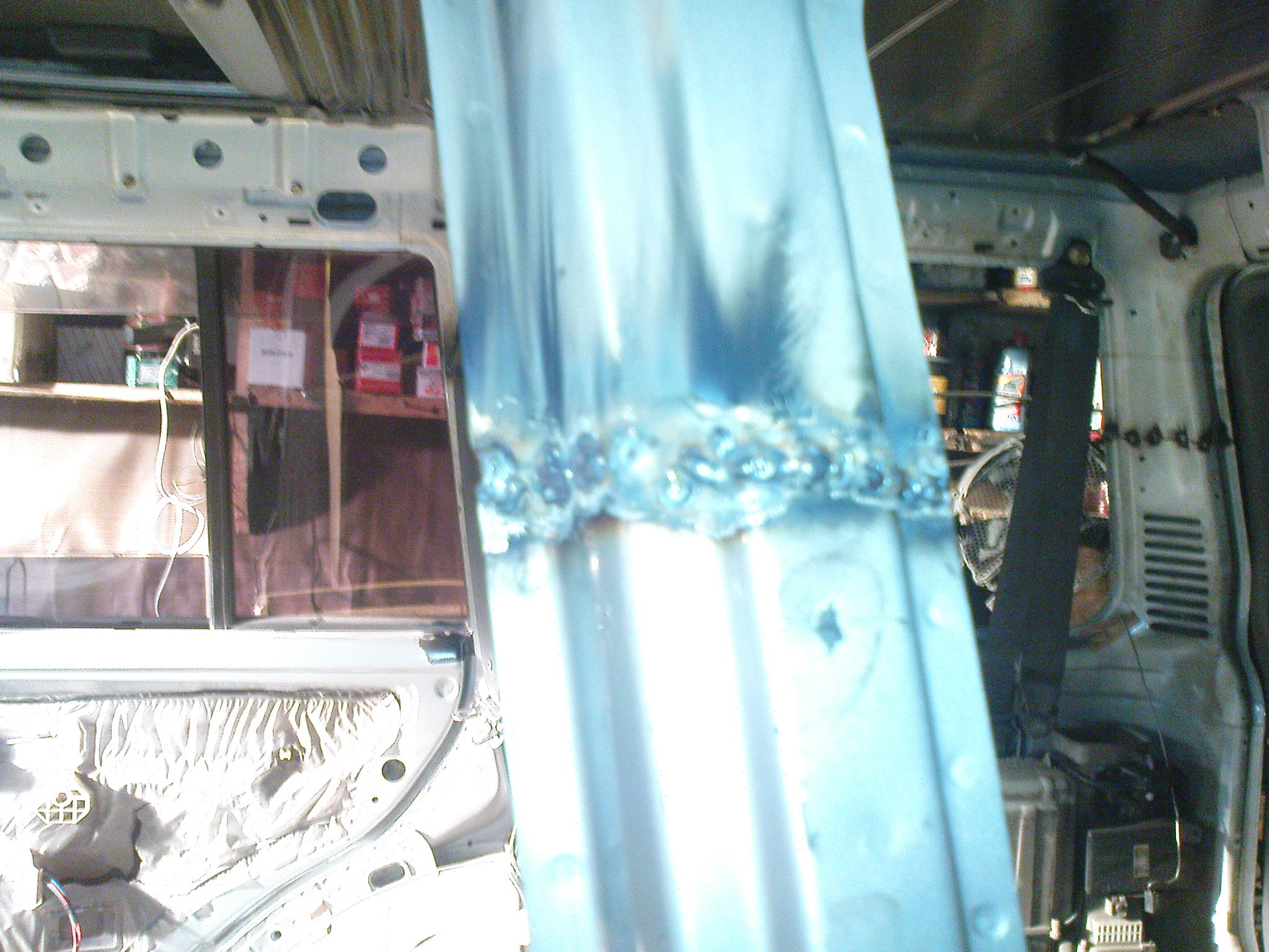

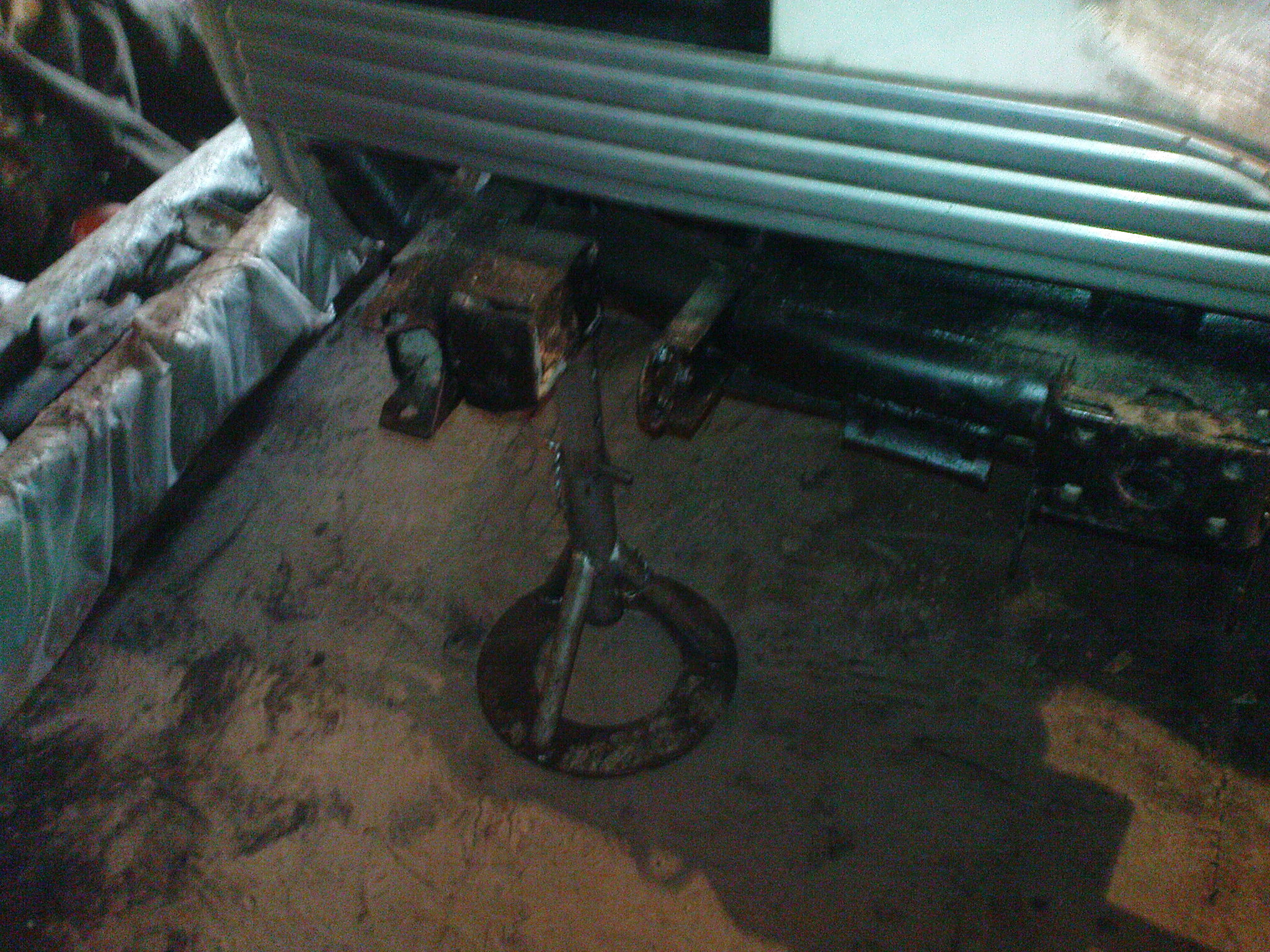

Сегодня окончательно проварили стойки, срезали уголки которые держали стойки, левая передняя дверь просела, нужно толкать переднюю стойку не много в перед. Пока варил переднюю правую стойку загорелся шланг слива воды с люка залили водой, папа плеснул ведро воды, теперь в машине болото, дольше загорелась теплоизоляция на потолке, горит моментально, не приятно когда над головой огонь
залили водой, стало большое болото, дальше без происшествий, потом приехали паджероводы с соседнего региона, пока занимался с ними, папа отрихтовал мне задние крылья. Поставил капот и панель дворников с донора, сейчас на машине 4 оттенка серебристого
На неделе буду собирать подвеску.
Пока не пришли к единому мнению по замене морды, хочу все таки поменять, т.к. на машинке которую привез в пятницу она в идеале.
