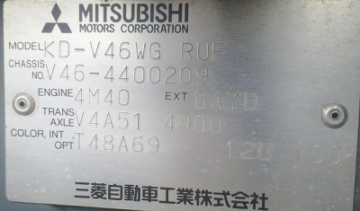

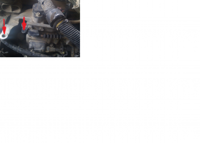

друзья помогите определиться с акпп вот фото моей таблички под капотом
как я понимаю марка акпп V4A51. Подскажите на коробках такого типа должен бвть тросик связи с ТНВД или нет??? , а то крепления под весь этот механизм есть, а самого тросика нет.

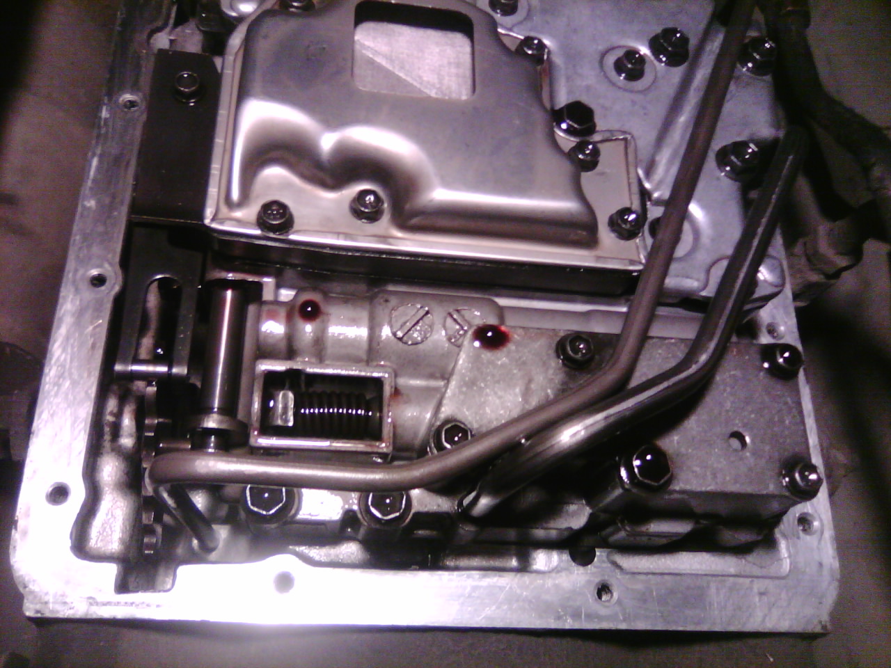

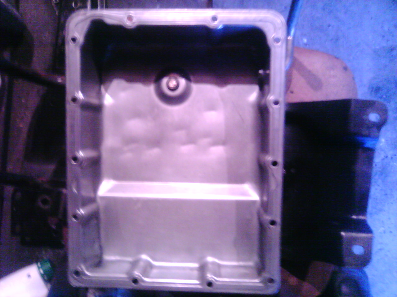

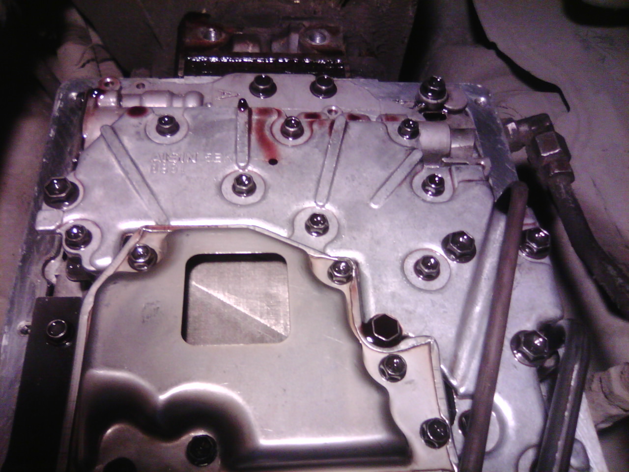

неподскажите где на этих фото магниты которые надо промыть?и что за следы на поддоне? фильтр который посередине я уже промыл

andrejjmsss, нет у вас троса, т.к. коробка полностью электронная.

Android, а нет у вас в поддоне магнитов. Добрые люди их упёрли.
И на поддоне следы рихтовки.
