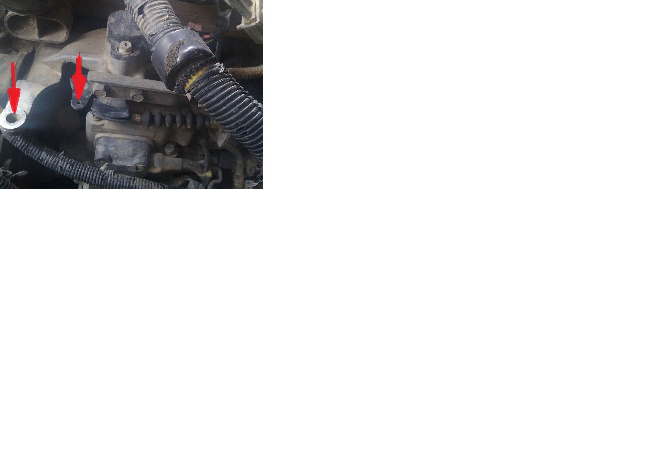

неподскажите где на этих фото магниты которые надо промыть?и что за следы на поддоне? фильтр который посередине я уже промыл :)

Android, а нет у вас в поддоне магнитов. Добрые люди их упёрли. :) И на поддоне следы рихтовки.
