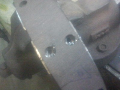

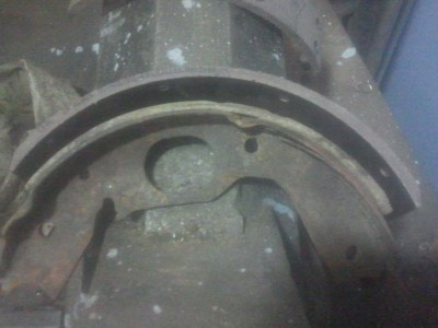

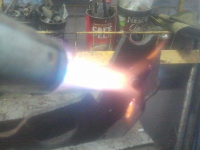

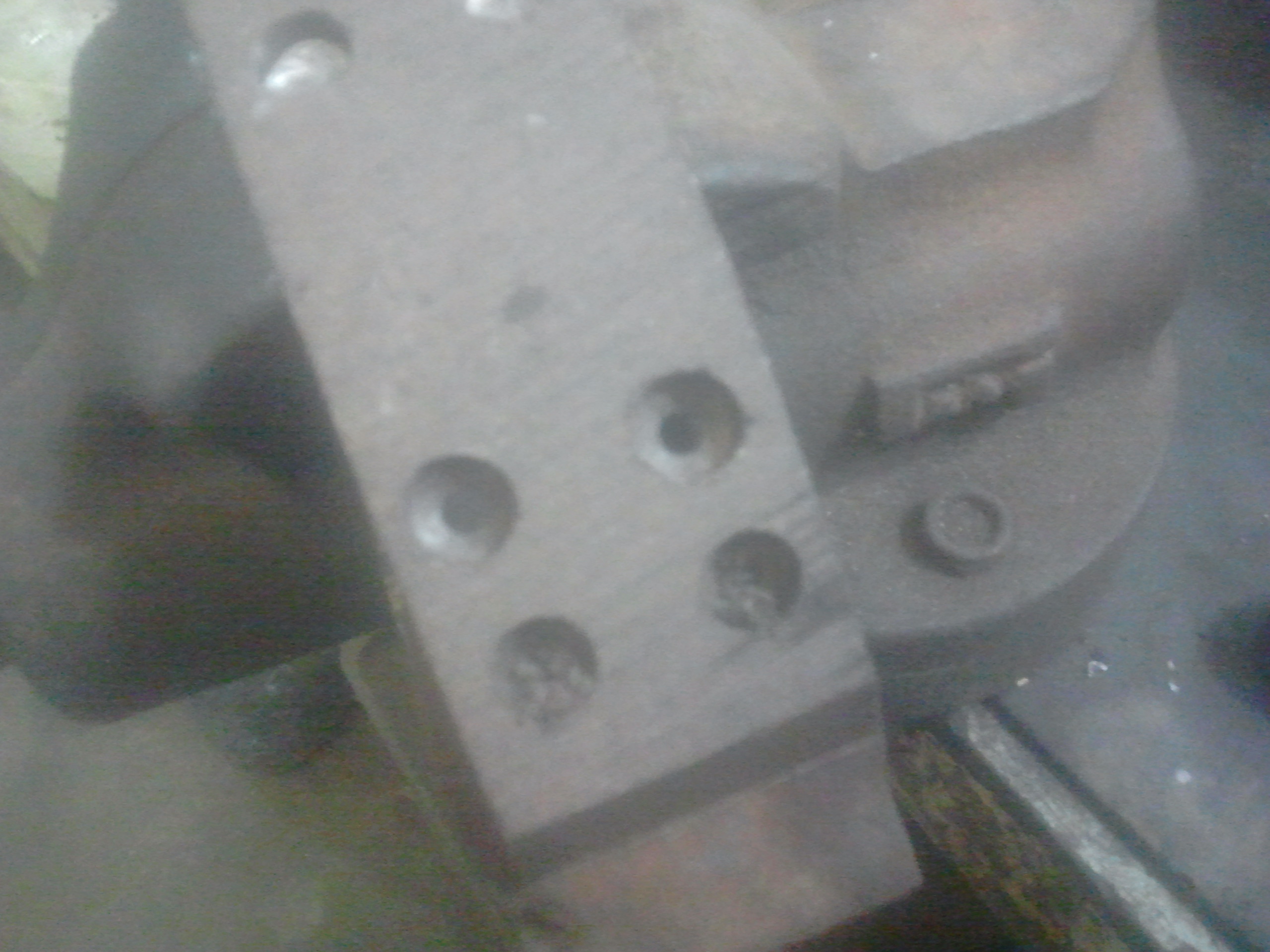

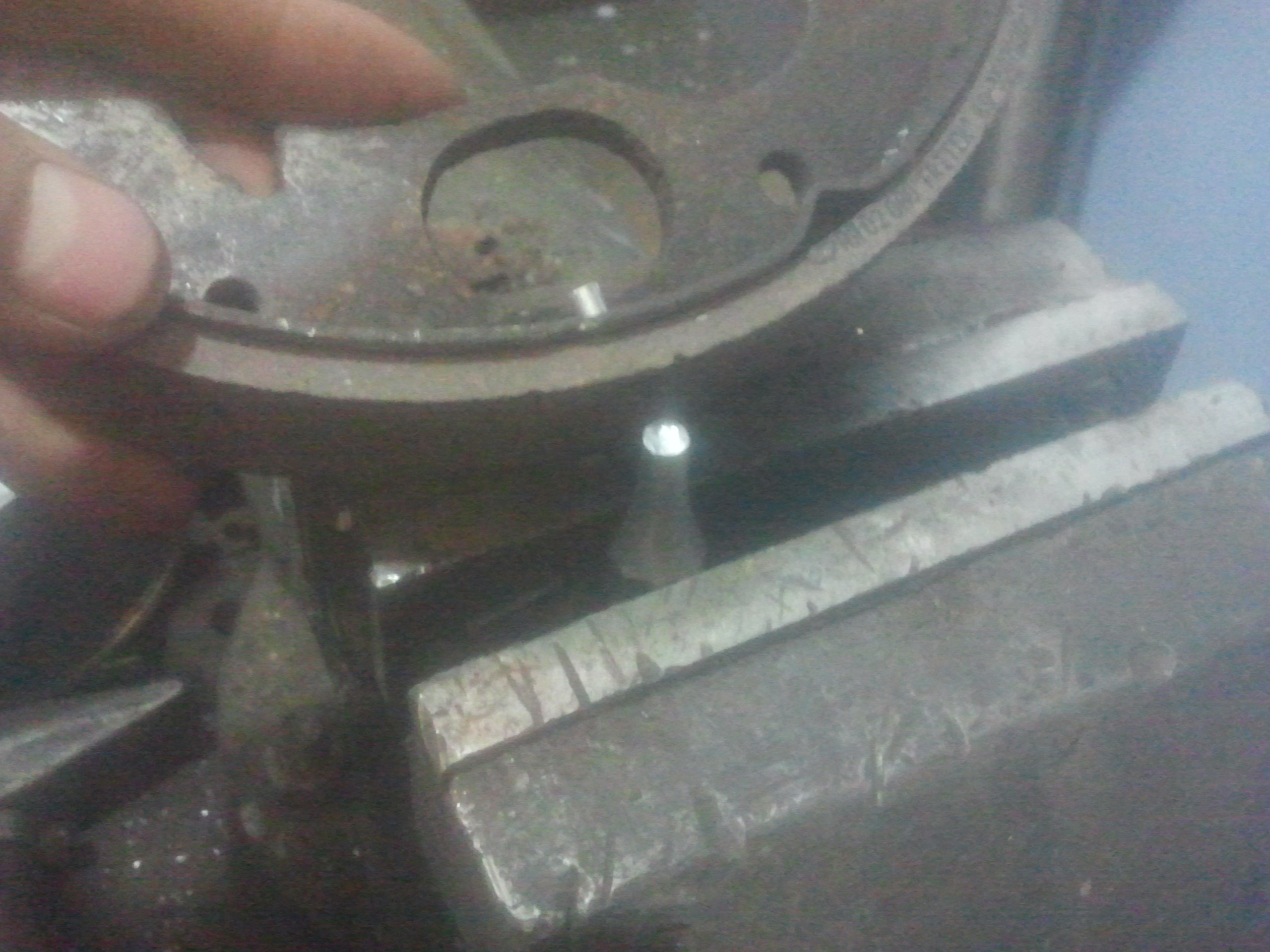

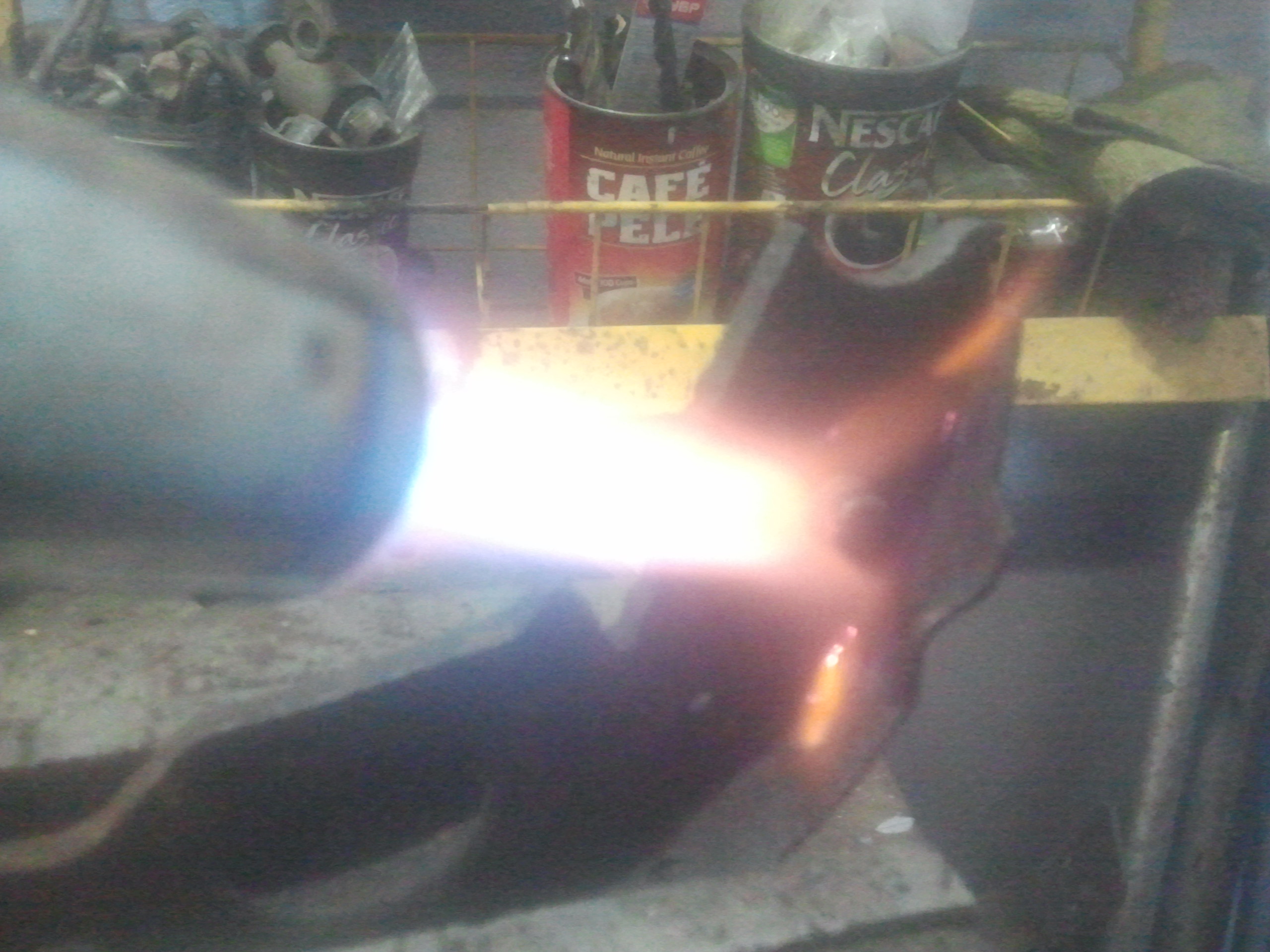

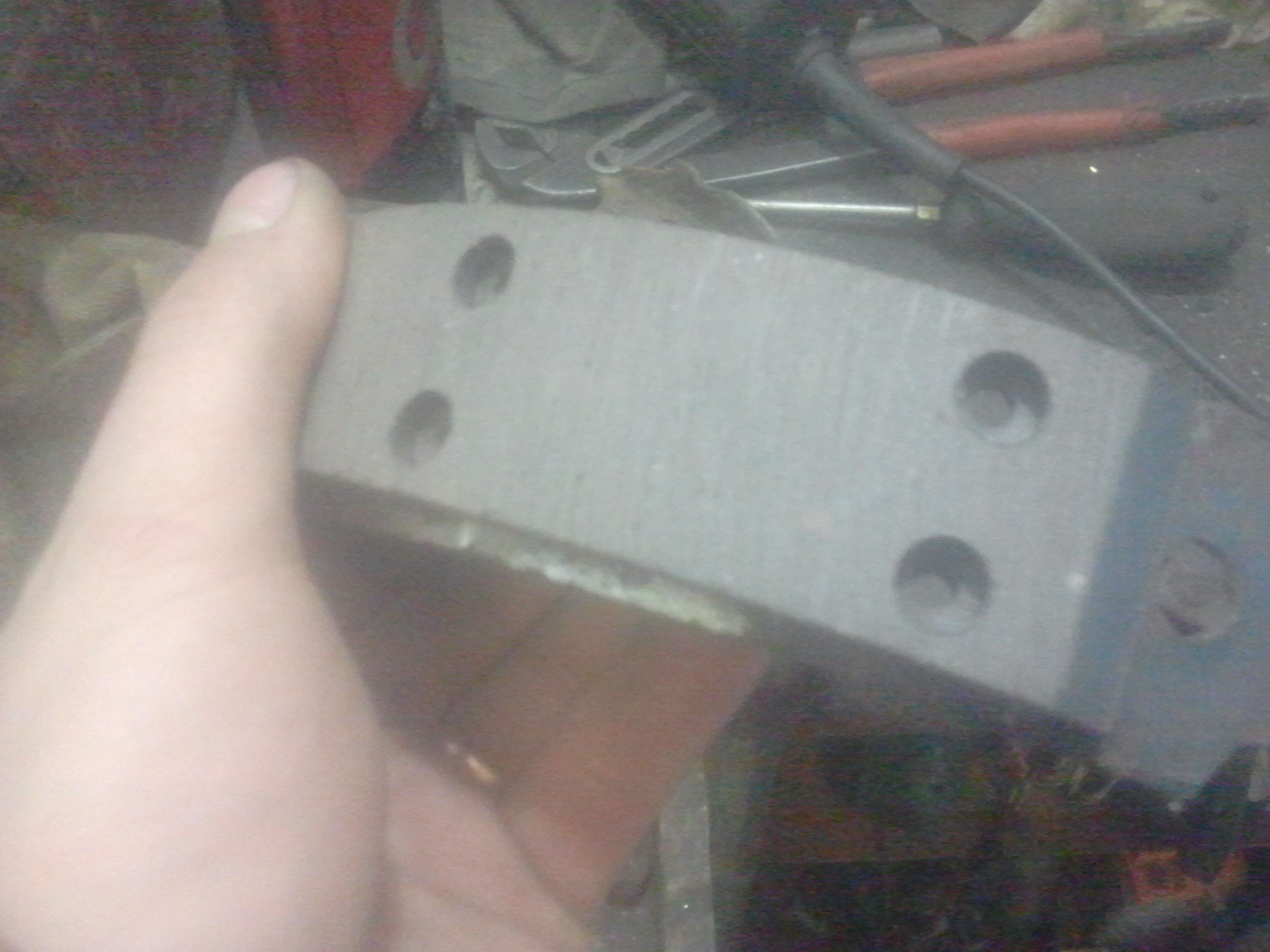

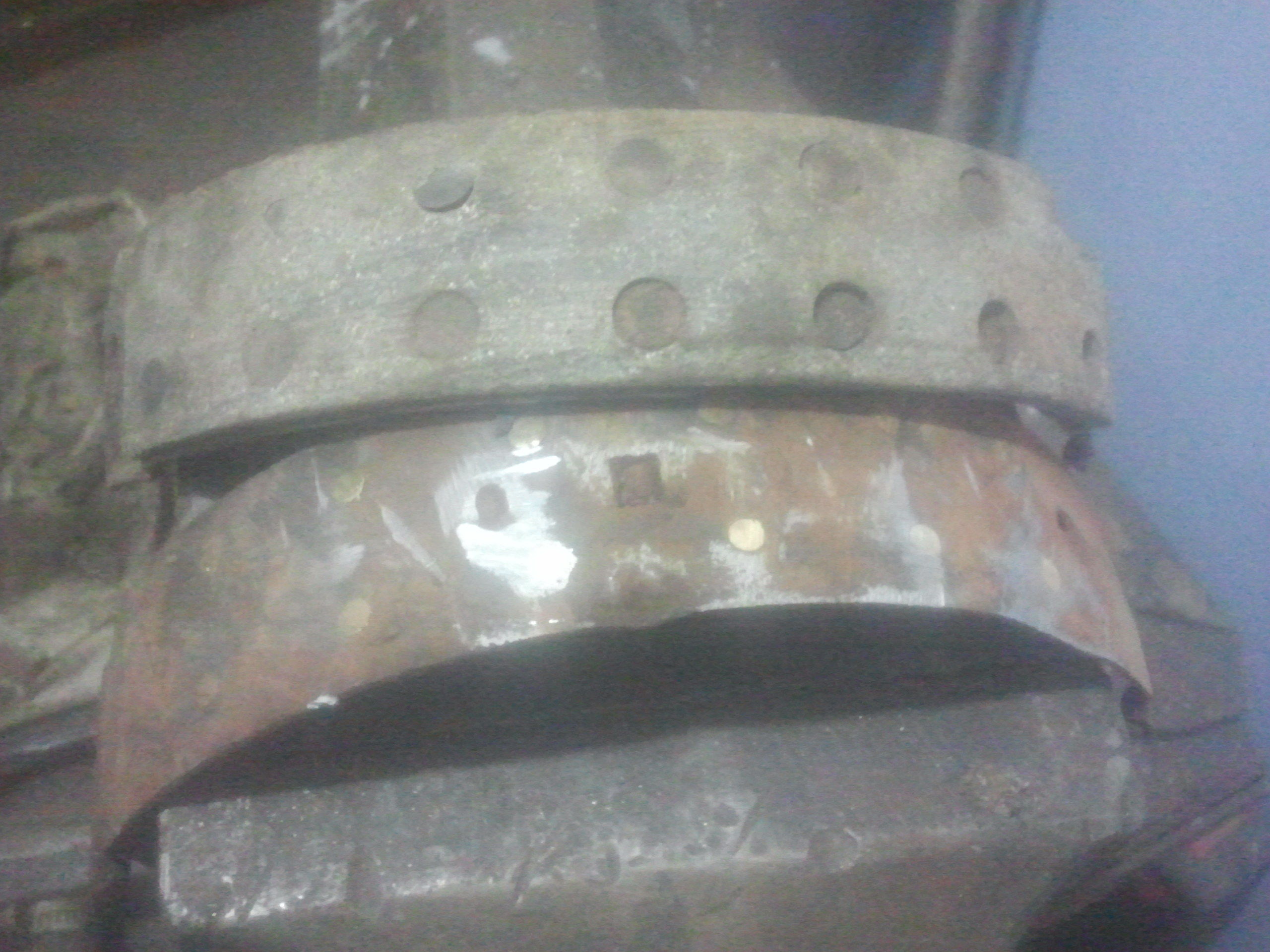

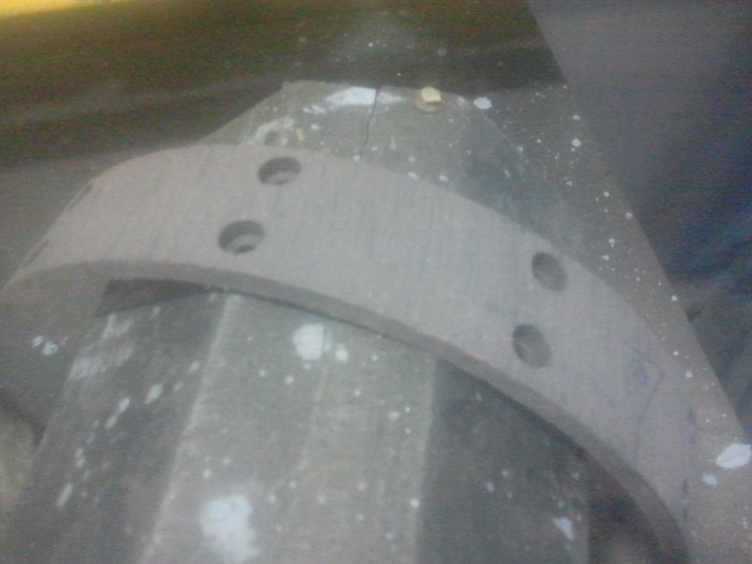

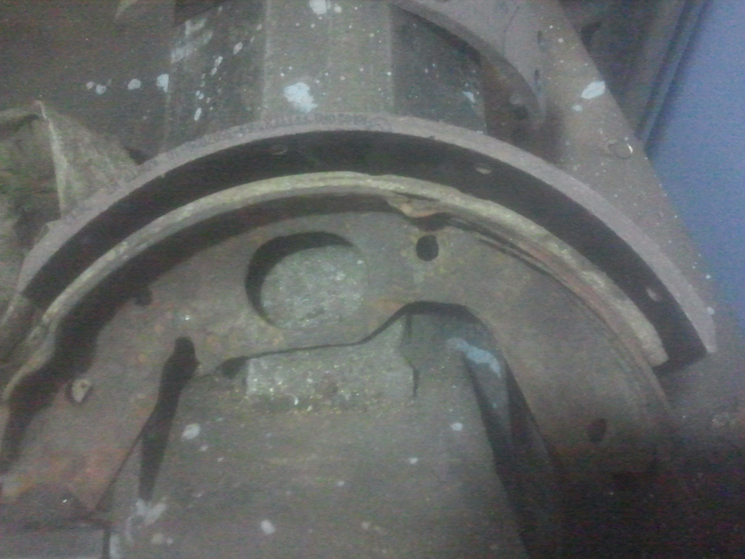

Дабы не плодить темы решил написать сюда.....как то мне интересно стало по поводу взаимозаменяемости запчастей на П2 решил проэксперементировать,и взялся за самое первое и важно ...это ручник......снял колодки на фото ниже их видно, в принципе они еще нормальные,снимаем старые накладки отверткой или зубильцем,а затем и клепки.....к стати у меня клепки были бронзовые,не знаю для чего они были сделаны из бронзы, но я думаю для того что бы колодки при стирании до нуля не портили стальную обойму где трутся колодки (бронза скользящий метал с минимальным стиранием)и снимаем см рычаг рызжима колодок (он у меня прикипел на одной староне)

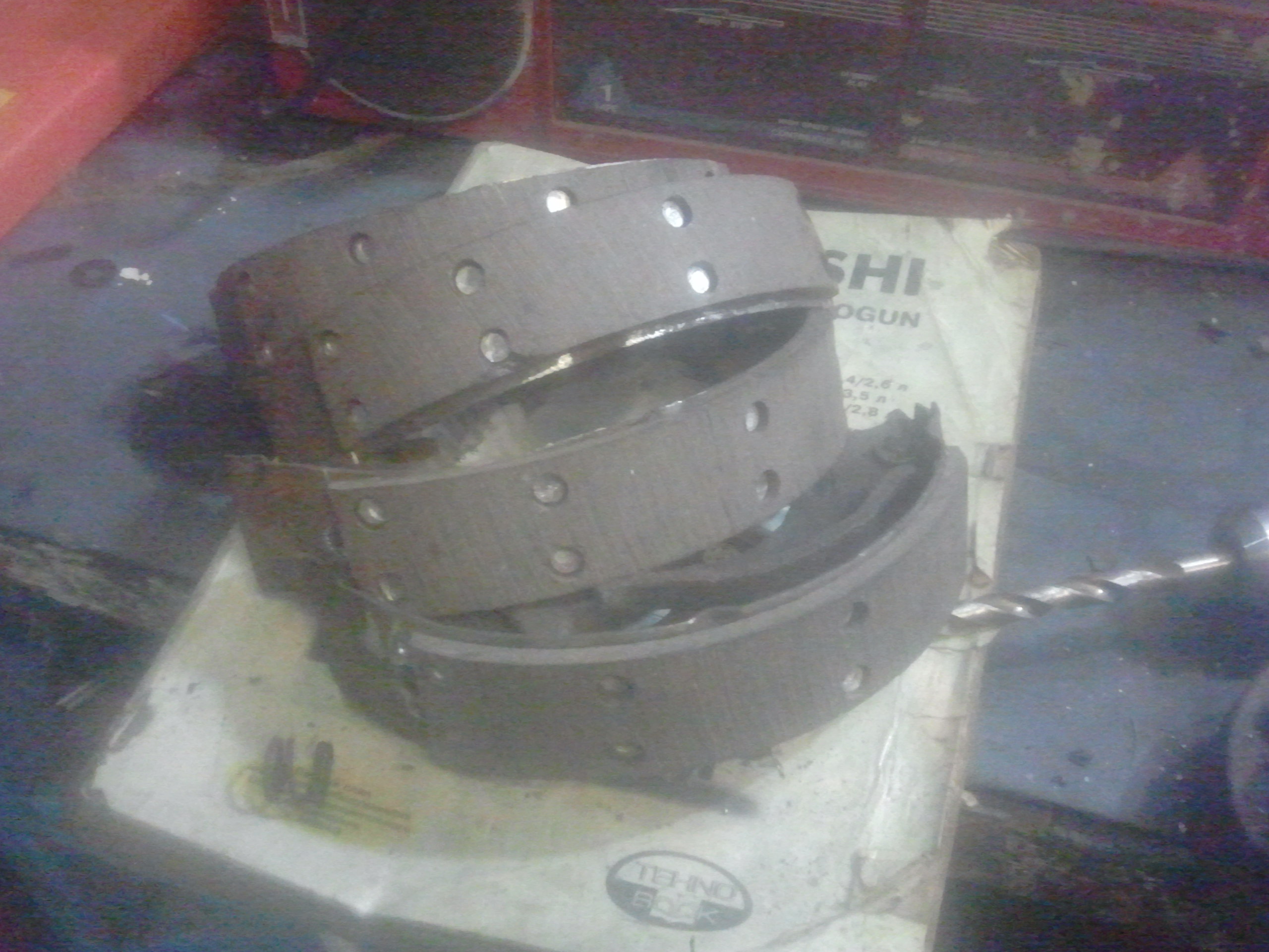

Едем в магазин и покупаем колодки ручника от УАЗ Хантер или 469 без разницы .....у УАЗов ручник находится на карданном валу возле раздаточной коробке и состоит из двух колодок и по этому мы покупаем два комплекта и клепки(клепки подходят от накладок на тормозные колодки колеса и продаются на два колеса)....

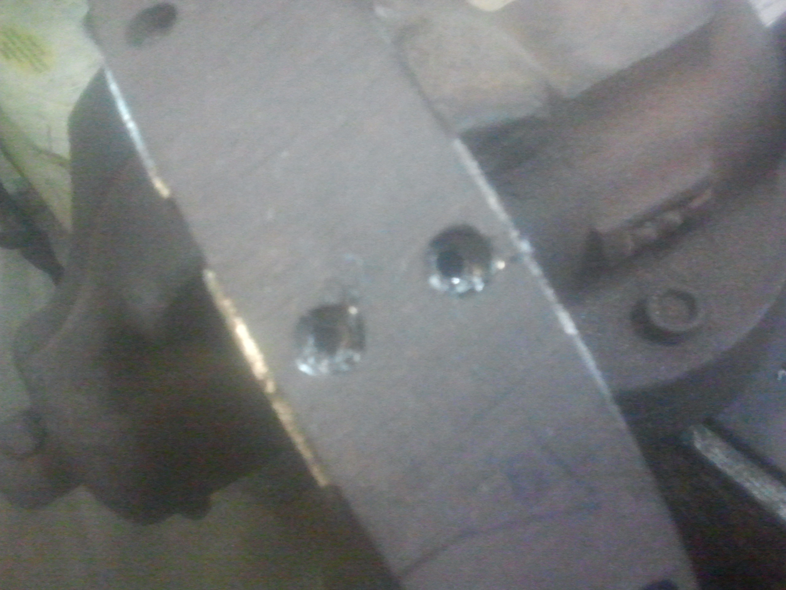

Приставляем колодку к двум крайнем отверстиям от точки срабатывания механизма(не знаю как по другому объяснить)....выравниваем и сразу их клепаем...(как клепать решайте сами я вот делаю как на фото)
Затем берем дрель и сверло под клепки 4-ку сверлим отверстия в метале через отверстия в накладках,а вот последнюю пару наоборот и снимаем фазку сверлом на 10 (делаем патай)
Заклепываем все остальные отверстия и лишнее обрезаем ......на концах фирадо можно сделать скосы (лучше даже нужно)
Ставим все на место,регулируем......запускаем проезжаем на поднятом ручнике(переодически поправляя его вверх)около 1 км(притераем)и еще раз доводим

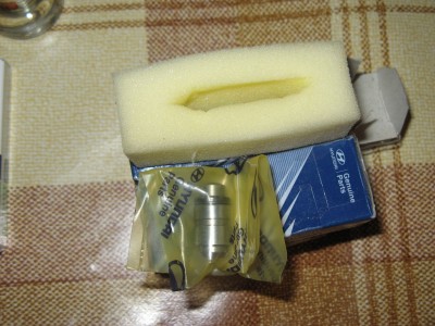

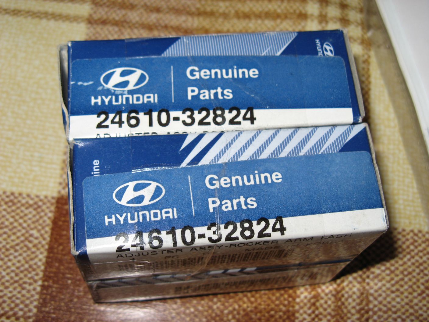

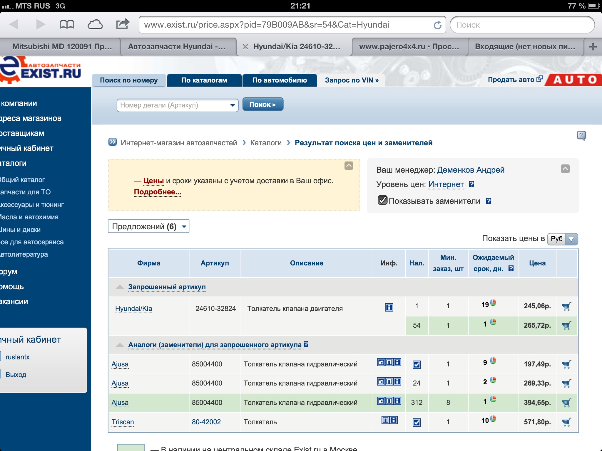

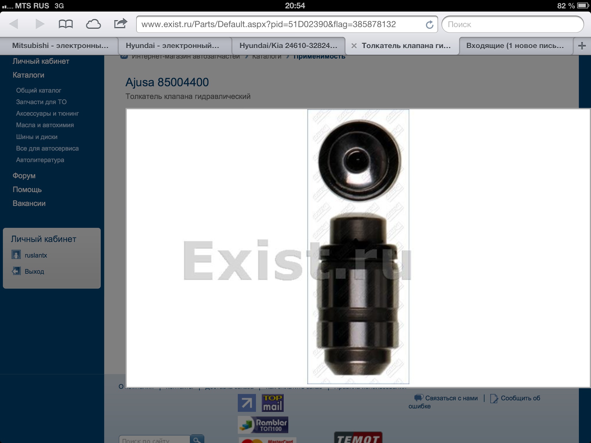

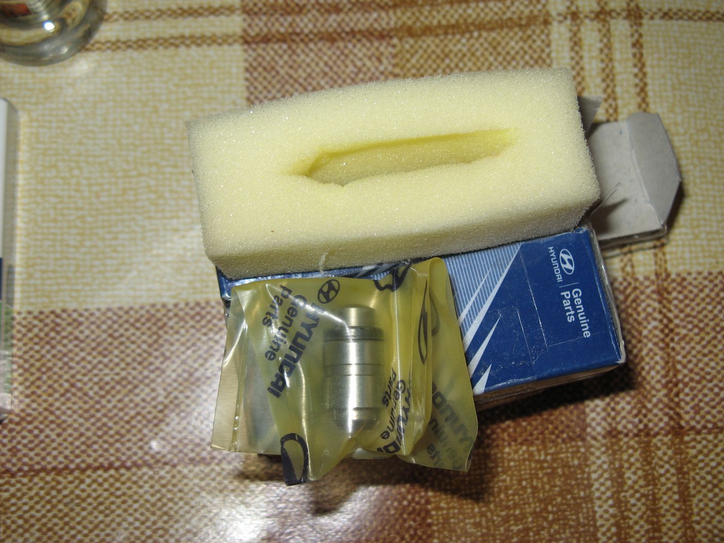

Подскажите гидрокомпенсаторы от галопера подходят на мой (П2) V6 12 ти клапанный (фото)???

Да, подходят, ставь. Есть небольшое замечание, впрочем, с тех пор уже несколько лет работают без нареканий.RuslanTX писал(а):Подскажите гидрокомпенсаторы от галопера подходят на мой (П2) V6 12 ти клапанный (фото)???

Подскажи как правильно прокачать? (На днях нужно будет заменить).

в масло ( в идеале) или в более жидкой среде (саляра как пример) опусти и качай там. когда прокачаешь не сможешь его сжать.RuslanTX писал(а):Подскажи как правильно прокачать? (На днях нужно будет заменить).
