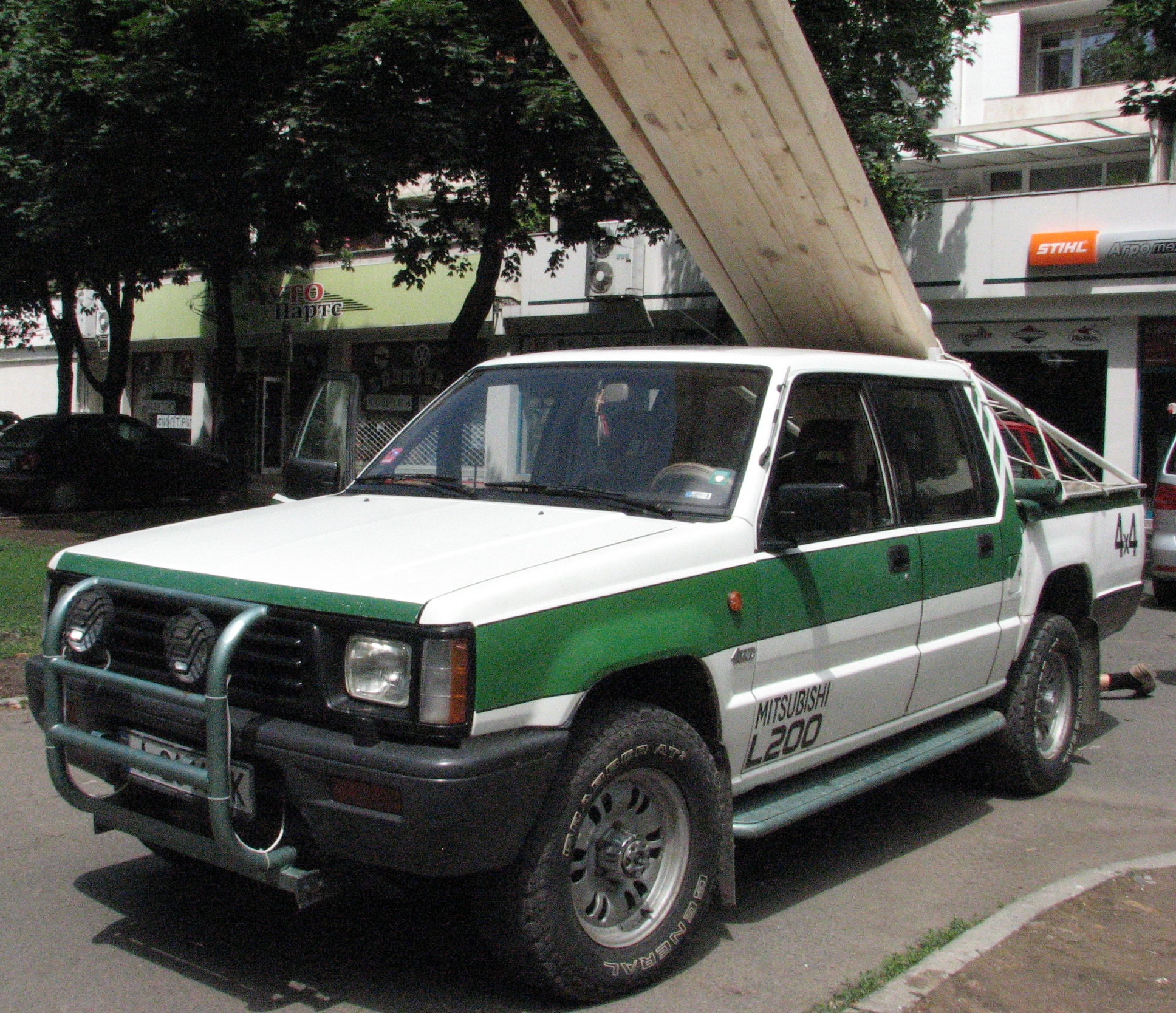

Re: расход топлива 4D56
Мой крокодил типа Strada лупит 9 литров, если не более 10% города. И при скорости не выше 80 км/ч.
По грунтам даже не мерил-бесполезно.
