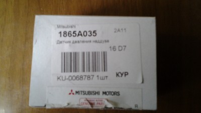

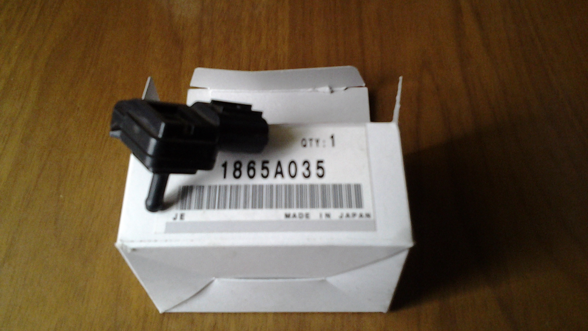

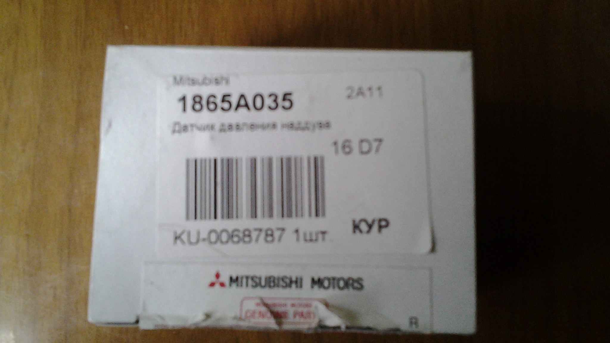

Привет еще раз. Когда я мучался со своей проблемой, тоже начал с чистки трубок, сапунов, но ничего не помогло. Тогда купил новый датчик давления надува, поставил, и нужного результата не произошло.
Вот тогда занялся чтением ошибки, ну и что из этого вышло, я тут описывал уже.
Но дело не в том.... датчик я поставил новый, старый (рабочий) остался про запас.
Конечно тебе ко мне ехать не айс, но как вариант, если ты бы подъехал в Краснознаменск (41 км. Минского шоссе),
Мы бы пересеклись, за пять минут поставили мой старый датчик, и если проблема исчезла бы, то готов его уступить в полцены.

Наверно буду датчик новый покупать, почистил, проездил 3 дня и опять
Только ошибка странно загорается, сразу при движение молчат, только при запуске могут загораться
