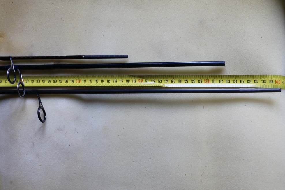

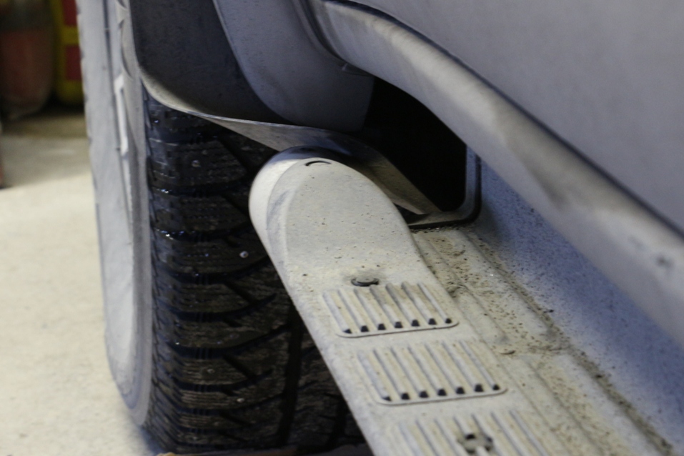

Какая ржачка? Все сурьезно. Один из моих тубусов так и сделан, из канализационной трубы и обшит брезентухой, ни в жисть не догадаешься
Тока возить его (или несколько) и сторожить каждый день на рейлингах неохота. А если учесть, что стоимость некоторых удилищ превышает стоимость силовых порогов, то будет обидно если их приватизируют.
Колесо снимать ...
Тем более, что более широкое и с диском 17х8 ET20 ...

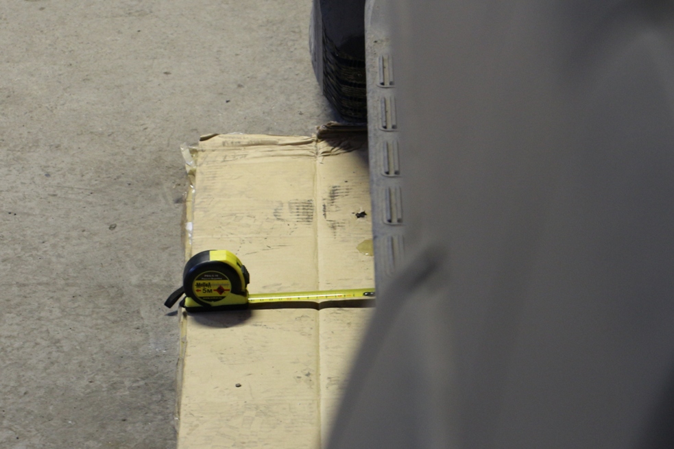

Ну прикинь: порог вылезает за плоскость протектора на 57 мм=уже жесть....пласмассовые заглушки сразу отметаем,тк либо будут самопроизвольно отваливацо,либо нужно будет с отвёрткой и молотком выкавыривать.....olegro писал(а): Колесо снимать ...Тем более, что более широкое и с диском 17х8 ET20 ...
С резьбовыми заглушками-тоже не алё....За резьбой нужен будет уход ввиде смазки,а это не айс вплане внешнего вида.....да и таким макаром легко твои удочки стибзят....ну не повесишь ты на резьбовую заглушку навесной амбарный замок)))))))

Шарниры ... Мешающие колеса .... "Тот кто нам мешает, тот нам и поможет"(с)
Мешающие колеса могут как раз сыграть роль "противоугонки" и "шарниров".

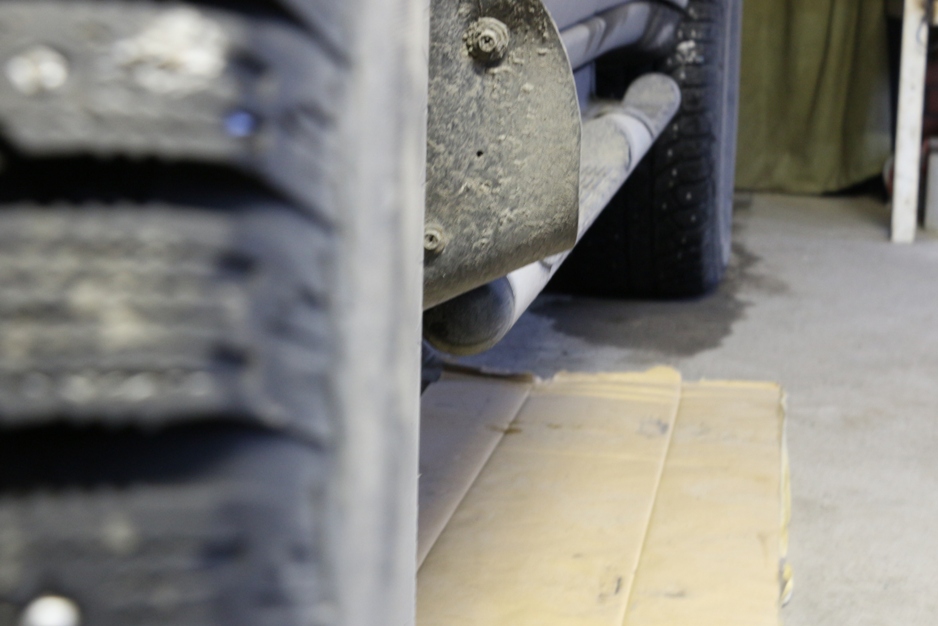

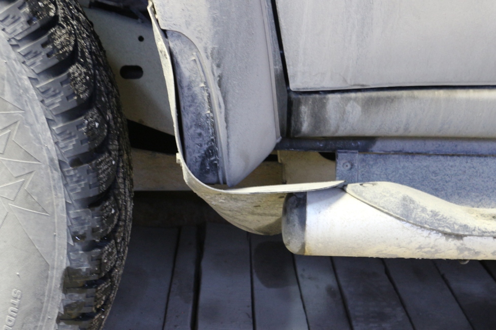

К тому же, мои нештатные брызговики умеют делать так: Обычно, передние колеса стоят прямо и тем самым не дают ничего вытащить из "тубуса" Но стоит их (колеса) повернуть на определенный угол и вот, есть доступ Доступ правда слабоватый, но ведь это фотки со штатным порогом Та что вот, есть над чем подумать.
Но тут еще одна засада

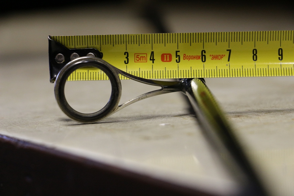

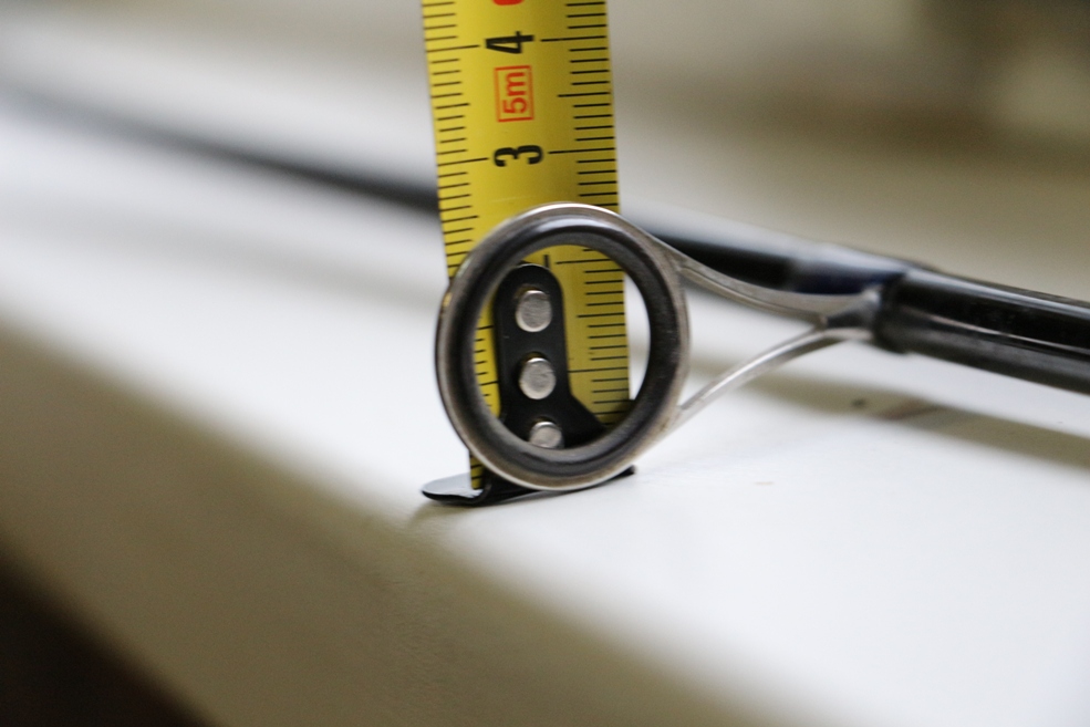

Труба 57 - не подойдет
, о чем свидетельствует небольшая фотосессия:
Надо или трубу с бОльшим диаметром, или профильную с внутренними размерами 70х30. К профильной склоняюсь больше.

Имей ввиду,что профиль имеет толщину стенкиolegro писал(а): Надо или трубу с бОльшим диаметром, или профильную с внутренними размерами 70х30. К профильной склоняюсь больше.

Взвесив все "за" и "против", решил отказаться от всей этой затеи. Буду думать в другом направлении, типа http://www.thule.com/ru-ru/ru/products/ ... 1-_-317000МШУ писал(а):Имей ввиду,что профиль имеет толщину стенкиolegro писал(а): Надо или трубу с бОльшим диаметром, или профильную с внутренними размерами 70х30. К профильной склоняюсь больше.70х30- ужо не прокатывает,т.к .это наружние габариты....Меньше ,чем 3.5-4 мм стенку профиля я бы не рассматривал,тк через 3-4 года 2/1.5мм стенка гниёт безбожно и "силовой" функции от такой толщины ждать не следует
