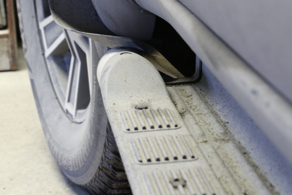

olegro
RR sport тогда уж лучше весь, оптом забирать ::-D:
Шарниры ... Мешающие колеса .... "Тот кто нам мешает, тот нам и поможет"(с) :)
Мешающие колеса могут как раз сыграть роль "противоугонки" и "шарниров".
К тому же, мои нештатные брызговики умеют делать так:
Обычно, передние колеса стоят прямо и тем самым не дают ничего вытащить из "тубуса"
Но стоит их (колеса) повернуть на определенный угол и вот, есть доступ
Доступ правда слабоватый, но ведь это фотки со штатным порогом
Та что вот, есть над чем подумать.
Но тут еще одна засада ::-(: Труба 57 - не подойдет ::-(: , о чем свидетельствует небольшая фотосессия:
Надо или трубу с бОльшим диаметром, или профильную с внутренними размерами 70х30. К профильной склоняюсь больше.
