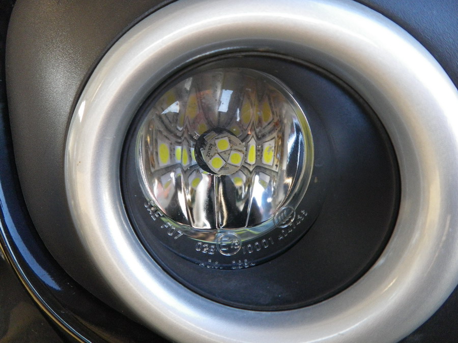

Сегодня приобрел и поставил на одну сторону вот такие лампы 900р за 1шт
Светят не особо, но теперь хоть буду пользоваться туманками как DRL

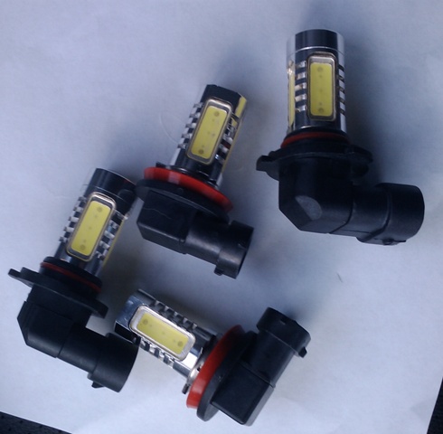

Практика показала, что при движении на загородном не освещенном участке при включенном дальнем свете (Светодиодная лампа HB3 для авто. Лампа состоит из одного сверхяркого светодиода для авто мощностью 1,5 Вт расположенного на фронтальной части лампы и 4 светодиодов мощностью 1,5 В) видно очень плохо, я бы сказал, что ничего не видно, дорогу не освещает, ближнему не помогает!
Пожалел, что не поставил ксенон!!!

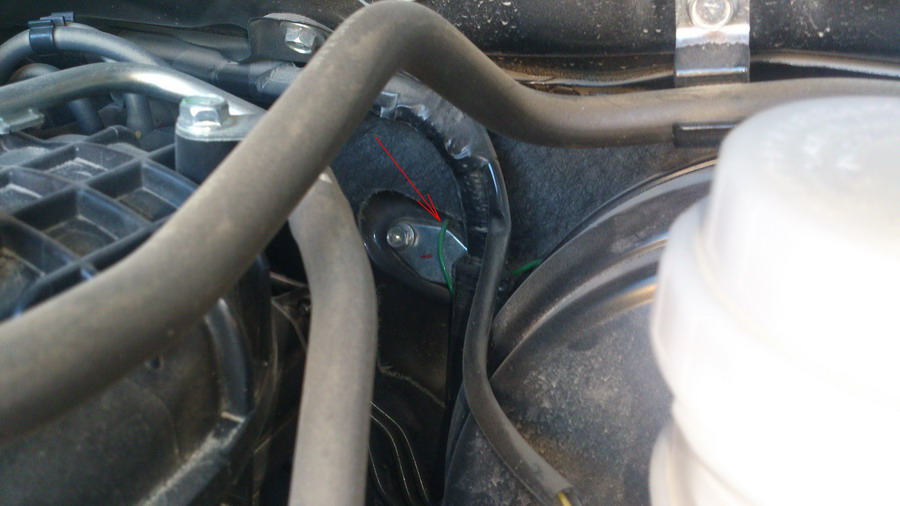

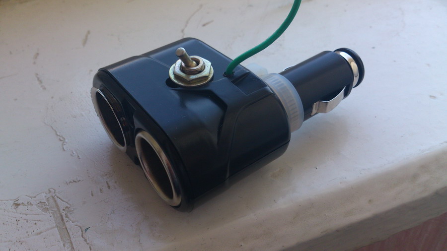

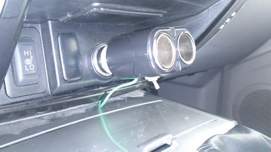

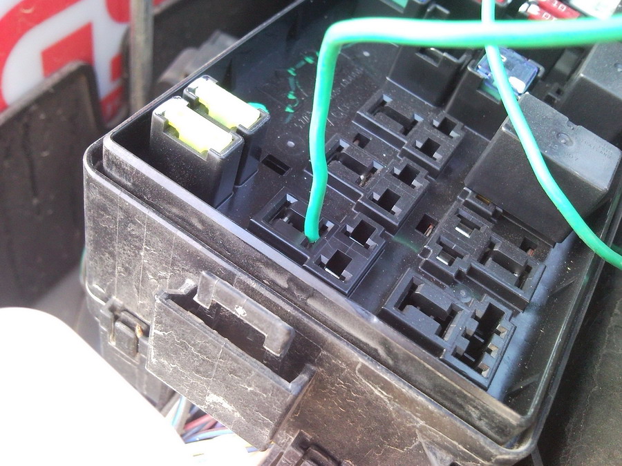

Так и ездил до сих пор со штатно-автоматическим ближним, если бы не дисплей бортового компьютера. Солнечным днем в темных очках ничего в нем не видно, т.к. убавляется яркость ночного режима. Можно вручную яркость увеличить, но тогда ночью раздражает глаза. В общем, заказал в одном интернет-магазине (http://www.automatriks.ru/product/cveto ... vet-belyj/) пару светодиодных ламп в противотуманки, в ответ – тишина. Заказал в другом (http://spb.tiu.ru/p1769170-svetodiodnaya-lampa-h11.html) – пришли, а тут и из первого неожиданно посылочка. И как специально из каждой пары одна лампа бракованная – еле светит.
Вынул реле противотуманок под капотом и подал «плюс» на его силовой контакт тупо с прикуривателя, заодно и прикуриватель «удвоил». Провод в салон протянул через заглушку в моторном щите (красная стрелка на фото). Установил и тумблер принудительного отключения. О включении сигнализирует штатная пиктограмма передних противотуманных фар на приборной панели. Правильней, конечно, взять «плюс», появляющийся при включении зажигания или, еще лучше, запуске двигателя. Не хочется лезть в проводку, тем более что-то резать. В дальнейшем, возможно, так и сделаю.

Визуально - жуткий колхоз!!!!!Grigor писал(а):Так и ездил до сих пор со штатно-автоматическим .............................

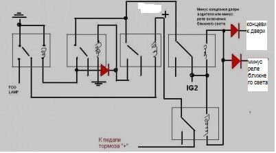

Для противотуманок была прекрасная схема. Автор размещал на этом ресурсе. Ссылку не нашел но схема сохранилась. Себе так делал на форд.
Два правых реле для автоматического отключения ДХО при включении ближнего и открытии двери. Можно без них. Подключается к зажиганию, реле противотуманок и к педали тормоза. Интересное решение: ДХО зажигаются при первом нажатии на тормоз и выключаются при выключении зажигания.

Согласен. Зато просто и надежно. Как временная мера пойдет.sn1 писал(а):Визуально - жуткий колхоз!!!!!Grigor писал(а):Так и ездил до сих пор со штатно-автоматическим .............................

Тоже с такой халабудой и зеленым проводом торчащим из торпеды???????????????Свят писал(а):sn1![]()

Как решение + как реализация ---------------Grigor писал(а):Согласен. Зато просто и надежно. Как временная мера пойдет.sn1 писал(а):Визуально - жуткий колхоз!!!!!Grigor писал(а):Так и ездил до сих пор со штатно-автоматическим .............................
[/quote]
Это ракурс такой
, надо еще постараться зеленый провод увидеть, да и тумблер тоже. А "халабуду" так и так ставить надо было, решил двух зайцев...

Здесь несколькими постами ранее есть же схема подключения ДХО для дизельного НМПСа.
