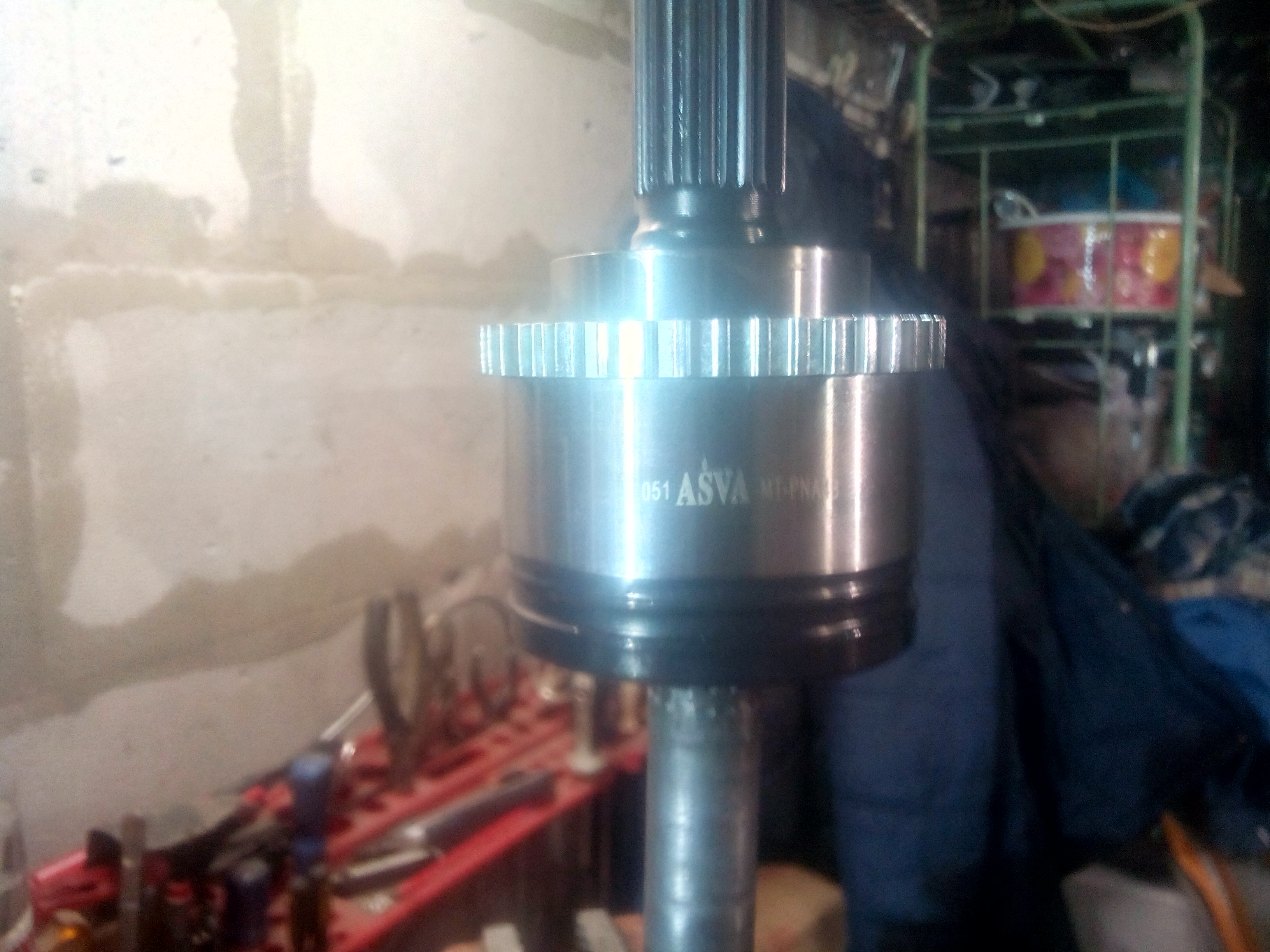

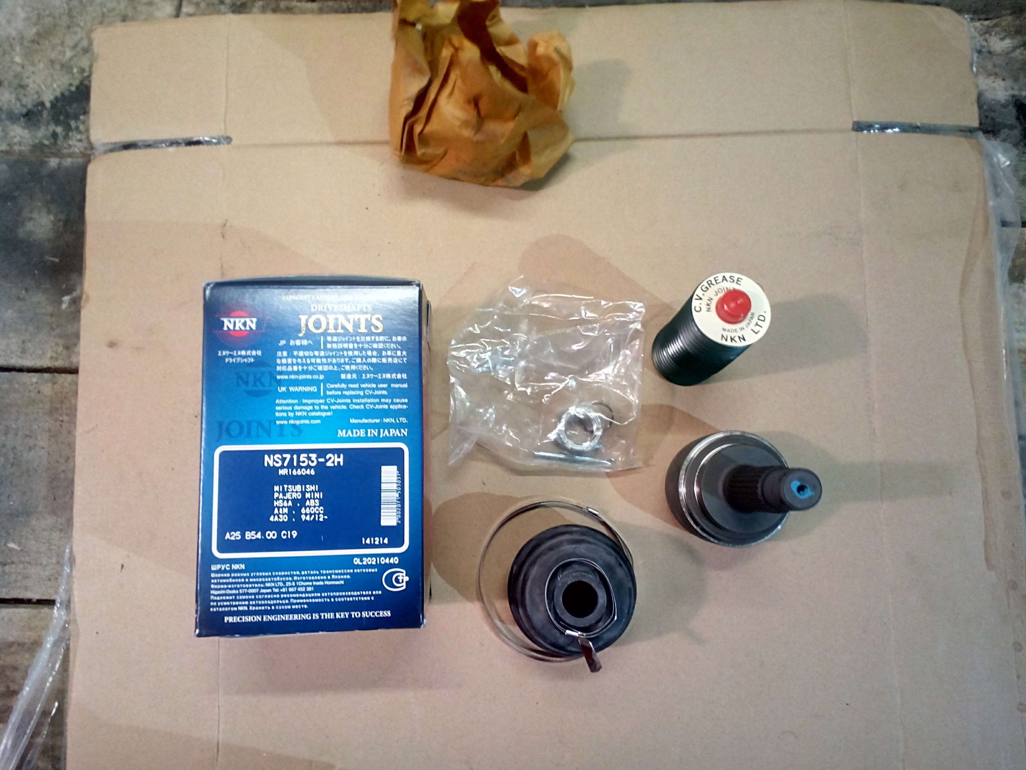

Alex 2222 писал(а): Подскажите на 57 кузов наружний шрус нужен!
Я ставил вот такие наружные шрусы на джуниора - (см. картинки ниже)
Ране брал привода в сборе, но сейчас они нереально стоить стали.
старый вид коробки
старый вид коробки
новый вид
новый вид
А это Асва  - уже второй год ходит.
Асва. Кольцо АБС уже в комплекте.
